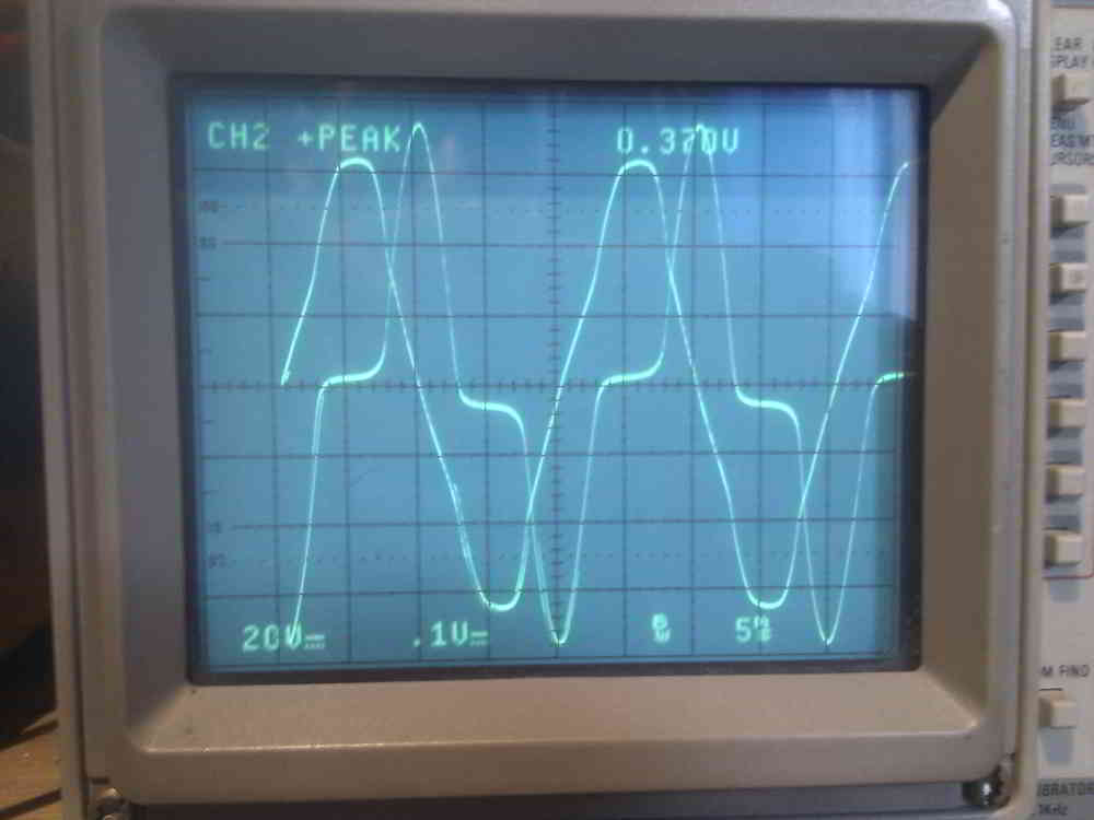

ich habe hier einen Transformator mit komplett verschmorter
Primärwicklung.

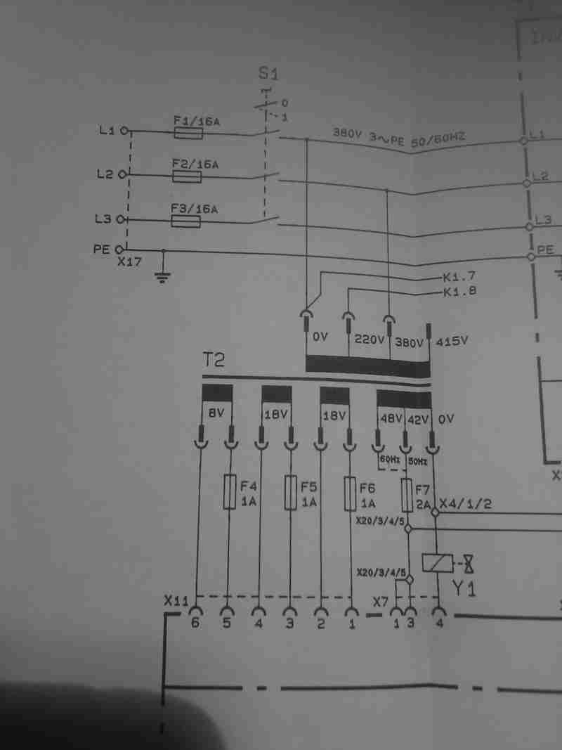

Der Transformator stammt aus einem Schweissgerät und ist dort für die
Spannungsversorgung der Ansteuerung und für eine Pumpe zuständig, siehe
T2 in Schaltplan.
Für die Reparatur bin ich folgendermaßen vorgegangen:

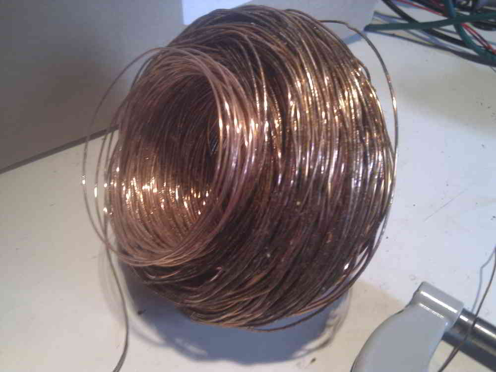

1. Trafo in Backofen (150 °C) um das verklebte Trafoblech zu lösen.
2. Trafoblech entfernt
3. Primärwindung abgewickelt und Windungen gezählt ( war ein einziger
Kurzschluss), der Lack war fast überall weg.
4. eine Testwicklung (50Wdg) auf den Supulenkörper aufgebracht
5. Kern wieder grob zusammengesteckt
6. Testwicklung mit 20VAC beaufschlagt und damit versucht die
Windungszahlen zu ermitteln und somit auch das Verhältnis von
Spannung/Wdg.
7. Primärwindung neu aufbringen und Trafo wider komplett zusammenbauen.
Ergebnis:
gezählte Windungen (Primär) hatten 0,68VAC/Wdg
mit der Testwicklung und den bekannten Spannungswerten der
Sekundärwindungen bin ich auf ca. 0,6VAC/Wdg.
Daraus lässt sich folgern daß die Leerlaufspannung ca. 13% höher sein
wird als die angegebenen Nennspannungen, was mir ersteinmal halbwegs OK
vorkommt.

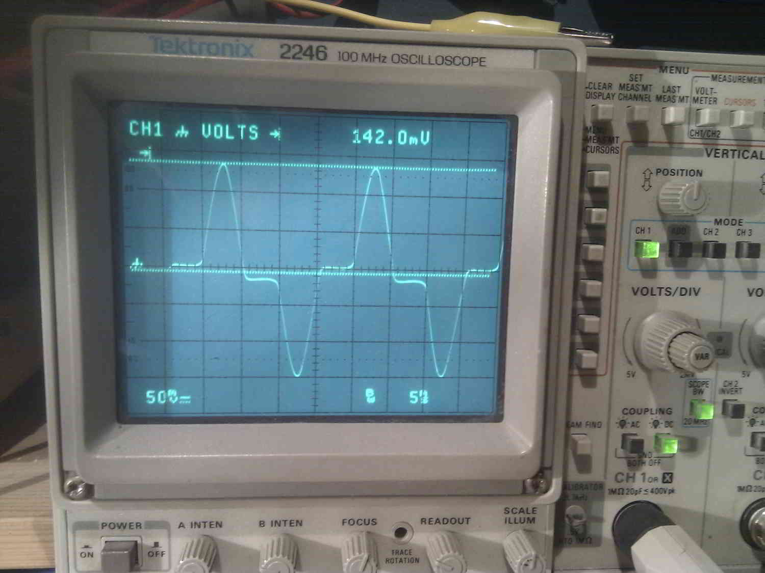

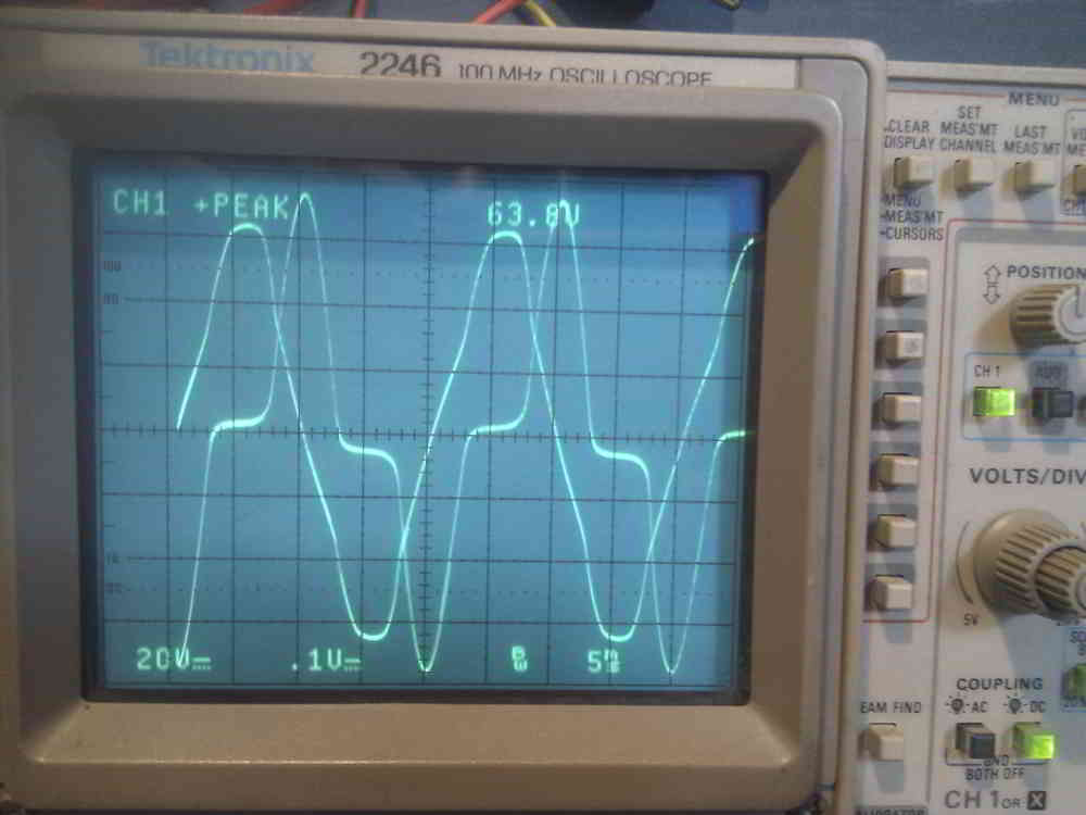

Problem:
Die Messung des Ruhestroms bei Anlegen von 230 VAC an die 220V Windung
ergibt einen Spitzenwert von 1,42 (Siehe Bild) Ampere was mir erheblich
zuviel vorkommt, man sieht die Sättigung ja ganz deutlich.
Bei 220VAC sind es immernoch 1,2 Ampere.
Das Gleiche passiert auch wenn ich an eine der Sekundärwindungen die
Nennspannung anlege (gleicher Stromverlauf).
Daraus schliesse ich dann ersteinmal, daß mir beim Bewickeln an sich
kein Fehler unterlaufen ist (falsche Windungzahl), sondern daß der
Transformator so ausgelegt ist.
Meine Frage ist nun, ob das so normal sein kann oder eindeutig irgendwas
im Busch ist (Kann sich Trafoblech mit zunehmendem Alter verändern?)

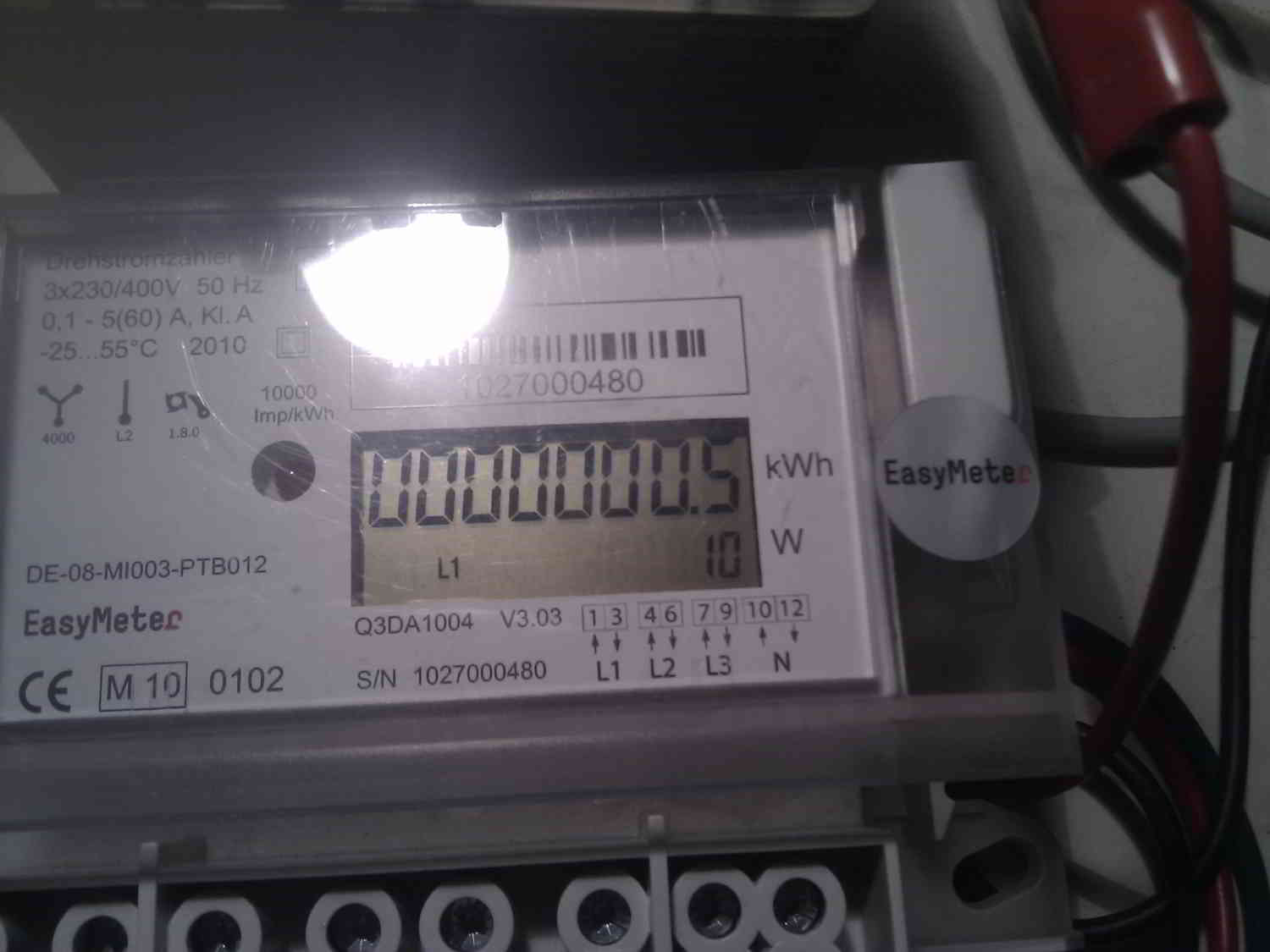

Auf dem Bild mit dem Leistungsmessgerät ist eine Verlustleistung von 10W
zu erkennen, was ja vermutlich nicht allzu viel ist bei einem Trafo
dieser Größe (EI 120/53 Kern, vermutlich 300-400VA oder so)
Ausserdem ist der Transformator moderat am Knurren, man hört die
Oberwellen.
Ich finde das Ganze sehr komisch, da ich nicht glaube daß die am Trafo
gespart haben sollen, da das Schweissgerät (Bj 1989, MesserGriesheim)
kein Billigteil ist sondern einen Neupreis von ca. 10000DM hatte.
Ungeklärt ist auch noch die Ursache des Defektes, Es gab auf einer
Basis-Treiberplatine einen defekt (Diode weggebrannt), das kann aber
eigentlich nicht die Ursache sein, da diese Treiberplatine nicht über
den Trafo versort wird. Ich vermute, daß die Pumpe, die an der 220V
Wicklung hing entweder defekt ist oder hängt, habe bis jetzt nur den
Widerstand der Pumpe gemessen (22 Ohm) was aber wenig Aussagekraft hat.
Wenn Jemand Rat weiß zu deb Sättigungseffekten wäre ich froh über ein
Kommentar.

Ich vermute, auch eine der Sek.-Wicklungen hat Windungsschluss.

Gast #2843567
Vielen Dank für die Antwort.
Ein Windungsschluss wäre vermutlich möglich, jedoch liefern sämtliche
Windungen ihre Nennspannung + 12% bis 15%, ausserdem hatte ich als der
Spulenträger frei war noch versucht über die Induktivität die
Windungzahl zu ermitteln was aber prinzipiell auf Grund der unklaren
Geometrie nicht sehr sinnvol war.
Allerdings konnte ich dabei auch keine allzugroßen Abweichungen der
Verhältnisse der Windungszahlen² zu der Induktivität der Wicklungen
untereinander feststellen.
Die Ergebnisse hab ich leider nicht notiert, da ich es sowieso verworfen
habe, aber bei einem Windungsschluss sekundär hätte sich das hierbei
wahrscheinlich stark bemerkbar gemacht.

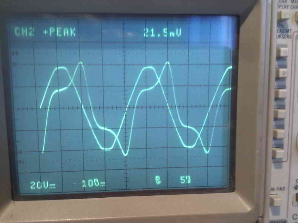

Wenn an die 220V  Wicklung 140VAC anlege sinkt das Strommaximum auf 45mA
und die Leistungsaufnahme auf 1W (die Anzeige ist hier sicherlich nicht
mehr sehr genau). Wenn es einen Windungsschluss gäbe müsste sich das
doch trotzdem sehr deutlich bemerkbar machen.
zur Sicherheit habe ich eben nochmal eine Testwindung über dem
Spulenkörper mit den Sek. Wicklungen aufgebracht und kurzgescklossen
(0,4mm Cu-Lack).
Das hat einen Anstieg der Leistung von 10W auf 15W ergeben, bei Draht
mit den Verwändeten Stärken (>1mm) würde der Anstieg die
Leerlaufleistung bereits übersteigen. Wenn ich richtig liege sollte man
damit einen Windungsschluss recht gut ausschliessen können.
Herman

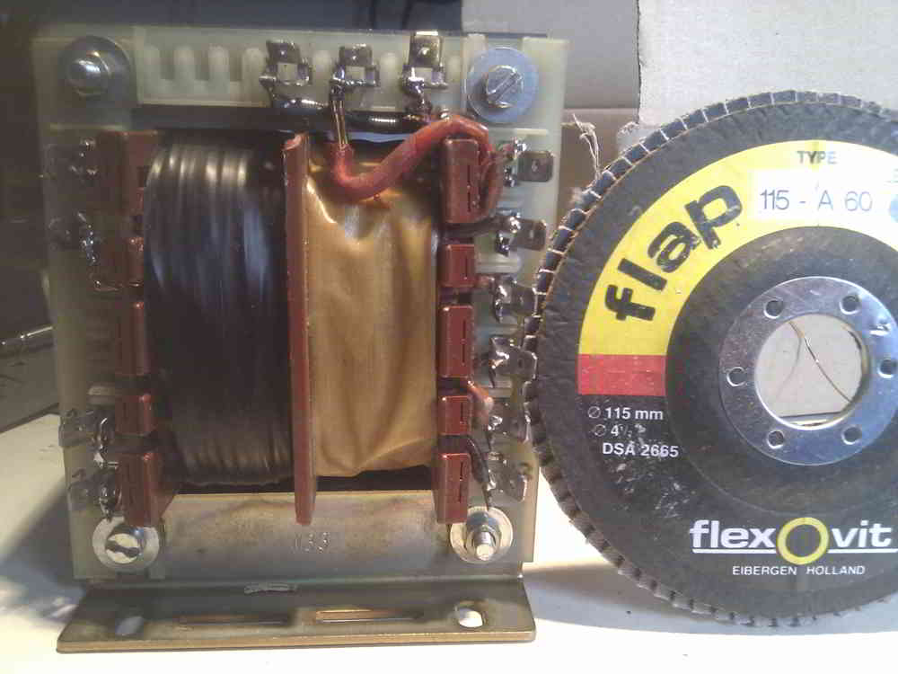

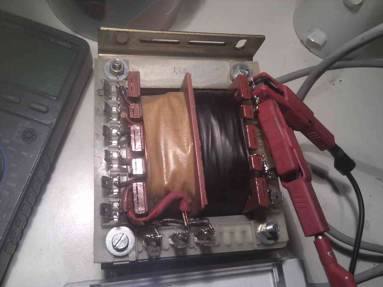

#2843645
Sag mal Autor: Herman (Gast) ,
in deinem Foto ist ja wohl die rechte Wicklung die erneuerte , oder?
(die mit dem Isolierband drumrum)
ich bin nun wirklich kein Trafospezialist aber für mich sieht das
unter dem Isoband etwas merkwürdig aus..
1. Es sieht so aus, als hättest du das kreuz und quer gewickelt.
2. Der Draht sieht im Vergleich zur Sekundärwicklung recht dick aus.
Vielleicht machst du das Isoband nochmal ab und machst ein neues Foto.
Gruss Klaus
p.s.
und stell gleich mal einen Mass-stab (Feuerzeug) mit ins Bild.
Irgendwie passen mir die Dimensionen nicht wirklich
Da stimmt was nicht. Entweder zu wenig Primärwindungen oder wie bereits
gesagt sekundärer Windungsschluß, was aber mit dem Stromverlauf nicht
erklärbar ist.
Nö. Vielleicht ist es sogar ein 115V Trafo ;-)
Oder es sind zwei 115V Wicklungen drauf gewesen.
> mehr sehr genau).
...und dann betragen die Ausgangsspannungen auch nur 2/3 der Nenn-
spannungen? Irgendwie habe ich den Eindruck, Du hast zuwenig
Primärwindungen drauf.

Gast #2843794
@ Klaus De lisson (kolisson)
Ja, die rechte Wicklung ist die neue, das Isoband will ich nicht
abmachen, weil ich dann den Traffo nochmal zerlegen müsste, was sehr
müsam ist.
Kreuz und quer ist er nicht gewickelt, sonst hätte ich die Drahtmenge
niemals draufbekommen.
Die Abmessungen sind ziemlich genau so wie z.B. in
http://www.isoltra.de/files/1_transformatoren/3_steuertransformatoren/universal-steuertransformatoren_nach_vde_0570%20_en_61558_baureihe_ei.pdf
für einen EI 120/53 Trafo.

>Da wären aber ehr 2,5Wdg/V üblich, nicht 1,7Wdg/V. Wunder dich also
>nicht, dass der Kern haarscharf vor der Sättigung ist.
Das würde das Verhalten erklären, danke. Ich habe leider kein Datenblatt
oder Ähnliches gefunden in dem dieser Wert für den Kern angegeben ist.

zu wenig Windungen würde den Stromverlauf genau erklären, jedoch habe
ich die Windungszahlen der Originalen Wicklung beibehalten, sogar das
gewicht des verwendeten Kupferlackdrahtes stimmt recht gut mit dem alten
Kupfer überein. Ein Windungsschluss würde sich doch auch bei niedrigerer
Spannung bemerkbar machen, ab 140 VAC auf der 220V Wicklung läuft der
Trafo absolut normal, kein Knurren, 45mA Max-Strom, Leistungsaufnahme
<1W. Ausserdem:
>(0,4mm Cu-Lack).
Sollte damit ein Windungsschluss nicht ausgeschlossen sein?

Mit keinen Fehler meinte ich keinen Fehler der nicht auch schon vorher
da war. Die Wicklungen waren exakt so wie in dem Schaltplan zu sehen
ist. ausserdem waren die Abgriffe mit einem Aufkleber beschriftet. Somit
ist es ausgeschlossen, daß es sich um eine oder 2 115V Wicklungen
handelte, dann würden auch die Sekundärspannungen nicht stimmen.

ich denke, das trifft die Sache gut, ich finde es nur seltsam, daß ein
solche Designfehler vorkommt in so einem hochwertigen Gerät und, daß
dies erst nach über 20 Jahren zu einem Defekt führt.
 > 220V Windung ergibt einen Spitzenwert von 1,42
Der Trafo wird doch mit 2 Phasen gespeist(380V) und die 220V Windung
geht an die Pumpe oder etc. (K1.7/K18).
Da kannst du nicht einspeisen.

Meine Spannungsquelle ist ein Trenntrafo mit nachgeschaltetem Variac,
welcher bis 260VAC geht.
Auf den beiden Bildern sieht man Spannungs und Stromverlauf wenn ich
42VAC (laut DMM) an die sekundäre 42V Wicklung anlege.
folgendes habe ich an den anderen Windungen gemessen (Leerlauf):
8V   >>  6,8V
18V  >>  17,3V
18V  >>  17,3V
220V >>  198V
380V >>  341V
Auf dem 3. Bild sieht man den Stromverlauf bei einer reduzierten
Spannung von 42VAC auf 28,4VAC, der Max-Strom beträgt hier dann nur noch
215mA wo es vorher 3,7A waren.
Die messungen lassen zwar vermuten, daß die Primärwindungen was das
Windungsverhältnis angeht etwas gering sind, aber ca. 12% Reserve um den
Spannungsabfall unter Last auszugleichen scheint mir nicht allzu
übertrieben.
Somit bleibt doch nur, daß der Trafo von Anfang an falsch dimensioniert
war.
@Mechaniker (Gast)
Ich habe hier keine 380V 2 Phasen zur Verfügung, aber worin besteht
Unterschied ob ich für Leerlauftests in die 220V Wicklung oder in
irgendeine der Anderen einspeise?
Die Differenzspannung zwischen L1 und L2 sollte doch 380VAC bei 50Hz
sein oder liege ich da falsch?

@ Klecksian (Gast)
>1. Brummt der Trafo, oder knurrt er? Brummen ist normal, knurren nicht.
>2. Welchen Durchmesser hatte der Draht vorher? Du hast das doch
>sicherlich mit der Mikrometerschraube nachgemessen.
>3. Hast Du die 380-415V Wicklungen auch aufgebracht und dann richtig
>angeschlossen?
zu 1. Es ist ein echtes Knurren, kein Brummen
zu 2.
>Es war Kupferlackdraht mit 0,8mm Aussendurchmesser verwendet, was ich
>durch das gleiche ersetzt habe.
ok, es waren 0,77 mm den ich durch 0,8mm ersetzt habe.
(Bild zeigt den alten Draht)
Schlecht. Kurzschluss oder Eisenkern schlecht zusammengebaut.
> zu 2.
> zu 3.
> die 380V Wicklung habe ich aufgebracht, die 415 hat nicht mehr gepasst,
> was eventuell ein Problem ist.
Weil es halt der falsche Draht war. Man bekommt von Hand niemals die
gleiche Dichte auf den Kern, wie eine Maschine. Wenn man dann noch nen
dickeren Draht nimmt, hat man fast schon verloren.

Spar Dir die Arbeit, lass den Trafo mit den Daten aus dem Schaltbild neu
wickeln. Billiger wird es wahrscheinlich zwar nicht, aber auch nicht
sonderlich teurer.

Ob eine Sekundärwicklung einen Windungsschluss hat (was ich nicht
glaube), kannst Du feststellen, indem Du die Sekundären Ströme aller
Wicklungen oszillographierst und vergleichst.
Gast #2844398

>Wie sehen die Stoßflächen zwischen E- und I-Blech aus? Ist da ein
>Luftspalt? Wenn ja, erhöht das den magnetischen Innenwiderstand und die
>Selbstinduktion geht in den Keller. Daraufhin steigt der Primärstrom.
> Die Stoßflächen sehen tatsächlich nicht ganz so schön aus wie
> vorher, jedoch lässt der Stromverlauf nicht erkennen, daß ein
> Luftspalt das Problem ist, sondern eher die Sättigung. Ein
> Luftspalt würde den Stromverlauf meiner Erfahrung nach eher
> richtung Dreieck verändern, da die Permeabilität geringer wäre.
Dreieck nur bei Rechteckspannung und ohne Sättigung.
Also, ich vermute, das Problem ist der beim Zusammenbau entstandene
Luftspalt, durch den sich die Induktivität verringert hat.
Kannst Du versuchen, besser zu blechen? Evtl. ein weiteres Blech
weglassen.

#2846334
@  eProfi (Gast)
Sehe ich auch so.
Es sagte in Richtung. Ein größerer Luftspalt verringert die
Induktivität, erhöht aber den Sättigungsstrom. D.h. Der
Magnetisierungstrom wird größer, den er ja im Leerlauf misst. Aber es
bleibt immer noch linear. Gemessen hat er was Nichtlineares. Wenn nicht
gerade die Bleche klappern und dadurch eine nichtlineare Kennlinie
erzeugt wird, sieht es stark nach Sättigung aus.
