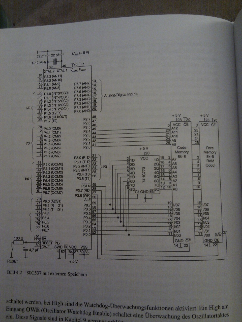

ich versuche gerade die Hardware von 8051 und was alles dazu
gehört(externes RAM, Code-Store etc.) zu verstehen.
Ich hab hier einen Schaltplan wo ein 8051 und 2 weitere ICs abgebildet
und auch miteinander verbaunden sind.
62256 ist auf jedenfall ein externer RAM, also Datenspeicher un der
74HC573N ist ein Code-Speicher, oder was ist das genau?

von Helmut L. (helmi1)
Das ist ein Latch. Es dient dazu die unteren 8 Addressleitung
zwischenzuspeichern. Die sind mit den Daten gemultiplext um Pine zu
sparen.
Ist die Leitung ALE auf 1 erscheinen die Addressen sonst die Daten. Da
man die Addressen aber laenger braucht muss man die zwischenspeichern.
> Zum RAM: Man braucht dazu: D0-7(bzw. IO auf dem Bild), A0-15, WE, OE,
> CS, ALE und PSEN. CS muss auf LOW sein, dass der Speicher aktiviert ist.
> D0-7 sind Datenleitungen und A0-A15 Adressleitungen.
Wenn man nur ein RAM am Bus hat ja. Sonst wird mit CS das RAM
ausgwaehlt.

von 8051-Fan (Gast)
Auch wenn es im Datenblatt erklärt ist beschreibe ich es nochmal.
PSEN (ProgrammStorEnable) ist der Chip-Enable für einen EXTERNEN
Programmspeicher.
ALE (AdressLatchEnable) speichert das höherwertige Adressbyte im
573, die 8051-Family hat einen gemultiplexten Adressbus,
da wird erst das niederwertige Adressbyte A0 mit A7 über AD0 bis AD7
herausgeschickt und mit dem ALE-Puls im 573 gespeichert. Das
Höherwertige
Adressbyte kommt bei A8 mit A15.
Mit dem PSEN Signal wird der Programmspeicher gelesen,
mit WR und RD und deren Verknüpfung wird auf den Datenspeicher
zugegriffen.
Die EA Leitung (ExternalAcess) teilt dem 8051 mit ob für den untern
Programmspeicherbereich der externe oder der interne (Flash)Speicher
verwendet werden soll. EA wird nur beim Reset gemessen.

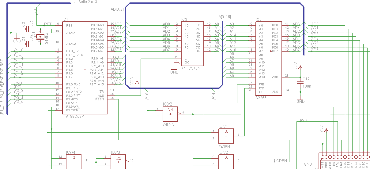

Also ist der 573 kein Programmspeicher, sondern nur ein
Zwischenspeicher?
Soll das Blaue der Bus sein? Dieser ist aber mit Port 0, Port 2,
1-8Q(vom 573), A0-14 u. D0-7(vom RAM) und der Eingang von IC8/2.
Ich nehme an das AD0 und AD1 nicht miteinander verbunden sind, sowie
andere Pins, da es sonst ein Kurzschluss gäbe. Das sind nur x Linien die
nebeneinender zu den anderen ICs führen, richtig? Aber was macht den das
Gatter IC8/2 bitte? Mit welchen Pin ist das jetzt verbunden, doch nicht
mit alle?
ALE ist mit dem Eingang(oder Ausgang?) C von 573 verbunden, was ist das
C?
Und ich meinte: Unterschied zwischen Datenleitung und Adressleitung, was
das ist.
> Zwischenspeicher?
Richtig.
Das Blaue ist eine Zusammenfassung von einzelnen Leitungen. Dient nur
der zeichnerischen Darstellung.
> mit alle?
IC8/2 invertiert das Signal A15
> C?
C ist der Clock Eingang vom Latch.
> das ist.
 Das sagt doch schon der Name. Auf den Addressleitung werden die
Addressen uebertragen zum Speicher. Der Speicher Antwortet b.z.w.
uebernimmnt die Daten von den Datenleitungen.

von Dietrich L. (dietrichl)
Ja.
Wie Helmut schon sagte, ist das nur eine platzreduzierte Darstellung
aller Signale, die hier in den "Bus" zusammengefasst sind. Welches
Signal davon jetzt an das IC angeschlossen wird, sagt der Name, der an
der abzweigenden Leitung steht: nur die Anschlüsse, an denen z.B. "A5"
steht, sind miteinander verbunden.
Gruß Dietrich
von mr gast (Gast)
Ahh jetzt verstehe ich das mit dem Latch und Multiplexen. Das
Multiplexen ist im Prinzip wie ein Schalter das mit Hilfe vom ALE einmal
da liegt und einmal da, oder?
Man kann ja darunter einzelne Gatter sehn, ich weiß zwar wie sie im
Prinzip funktionieren, aber was sie hier bezwecken. Ich versuchs mal zu
erklären.
>ALE = Addresslatch enable siehe oben.
>OE = Output enable vom RAM. Wenn hier logisch 0 anliegt erscheinen die
>Daten auf dem Bus (Cs muss ebenfalls auf 0 sein)
>WE = Write Enable. Liegt hier 0 an werden die Daten auf dem Bus im RAM
>gespeichert. (Cs muss ebenfalls auf 0 sein)
IC7/1 hat die Eingänge PSEN und RD - am Ausgang ist OE vom RAM.
In 3 Fällen kommt LOW raus, d.h. in 3(0,0 - 1,0 und 0,1) verschiedenen
Fällen werden die Daten auf dem BUS gesendet(Die adressen auch, oder nur
daten?)
Aber was hat hiermit PSEN zu tun, das braucht man ja nur wenn iwas mit
dem externen Programmspeicher ist?
Wenn WR 0 ist, liegt am Eingang(WE) vom RAM auch 0 an, d.h. die
Daten(sind da die Adressen gemeint, oder wie sieht man das hier?)werden
ins RAM gespeichert.
IC8/2: Die beiden Eingänge bekommen Signale vom A15, entweder 2 Einsen
oder 2mal Null. Der Ausgang ist CS.
Das der RAM aktiviert ist muss CS=0 sein.
Warum gerade die 15te Adressleitung?
Was ist den eigentliche der Inhalt einer Adressleitung? Werden da
Adressen im binärer Schreibweise übertragen?
Der Inhalt von Datenleitungen ist einfach nur Null oder Eins.
In den Leitungen werden ja viele Binärfolgen schnell übertragen, oder?
Also wenn jetzt aus A15 die Bitfolge: 01001111 rauskommt, dann ist ja CS
zuerst Null, dann Eins und 0,0,1,1 etc. Bei den Einsen würde ja das
nicht mehr funktionieren?
Das verstehe ich nicht wirklich, welche Daten da genau übertragen werden
und wie Lang diese sind.

hier die unteeren 8 Bit der 16 Bit Adresse. Der Bus für Daten und untere
Adressbit ist also gemultiplext.
Ja.
Nein, die Daten auf dem Datenbus. Die dazu passende Adresse wurde einen
Takt vorher ins Latch geschrieben.
Ja.
Weil man das so festgelegt hat. Der RAM belegt die unteren 32k des 64k
Adresssraums.
Ja was wohl? Die Adresse, welche gerade geschrieben oder gelesen werden
soll!
> Werden da
Wie sonst?
Das ist bei JEDEM Digitalsignal der Fall. Die Datenleitungen übertragen
die Daten, wer hätte das gedacht.
Sicher.
Dazu zeichnet man sinnvollerweise Zeitdiagramme, wo der Ablauf aller
Signale dargestellt wird. Dann erkennt man auch die Funktion. Mit einer
Beschreibung nur mit Text wird man nicht schlau.
> Adresssraums.
Da IC8/2 A15 aber noch invertiert, sind es in diesem Fall die oberen 32k
von Manuel X. (Gast)
