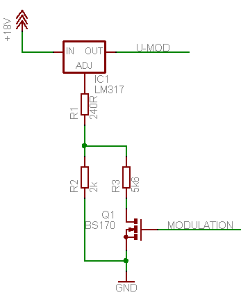

Ich nicht. Naja, indirekt schon. Ich hab mal vor Jahren ne Propelleruhr
gebaut, aber noch mit Schleifkontakten versorgt. Dort hab ich die
Versorgungsspannung einfach per RS232 und einem Leistungstransistor
geschaltet. Im Empfänger war einfach ein großer Pufferelko + Diode drin,
lief prima und war sehr einfach aufzubauen. Beim Royer Converter könnte
man das auch machen, wobei es vielleicht etwas Overkill ist, mit 100%
Modulation zu arbeiten. Er reicht, die Versorgungsspannung etwas
abzusenken, vielleicht 25%. Dazu muss man halt einen Spannungsregler, in
welcher Form auch immer, vor den Royer Converter setzen und damit
modulieren. Im einfachsten Fall nimmt man einen LM317 und schaltet per
Transistor/MOSFET, einen Widerstand, um den Spannungsteiler zu
verändern. Siehe Anhang. Wenn die geometrische Anordnung der Spulen
relativ fest ist, also in einer Art Führungsloch etc. fixiert wird, dann
sind auch die Pegelverhältnisse recht konstant und der Aufwand zu
Demodulation ist sehr gering, man kann mit einer festen Schaltschwelle
arbeiten. Wenn nicht, muss man mehr Aufwand treiben und mit Modulationen
ala Manchestercode etc. arbeiten, z.B. wie es Fernbedieungen mit RC5
Code machen.
MFG
Falk
