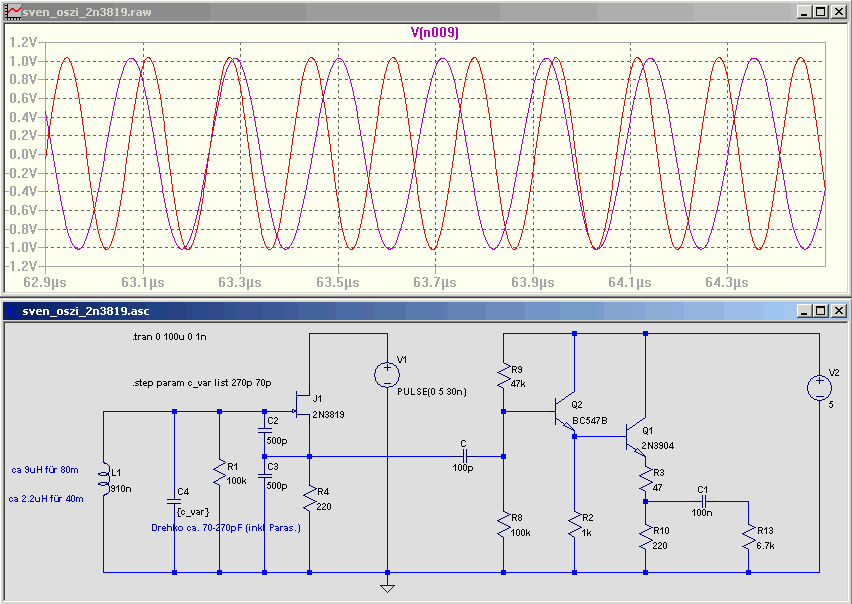

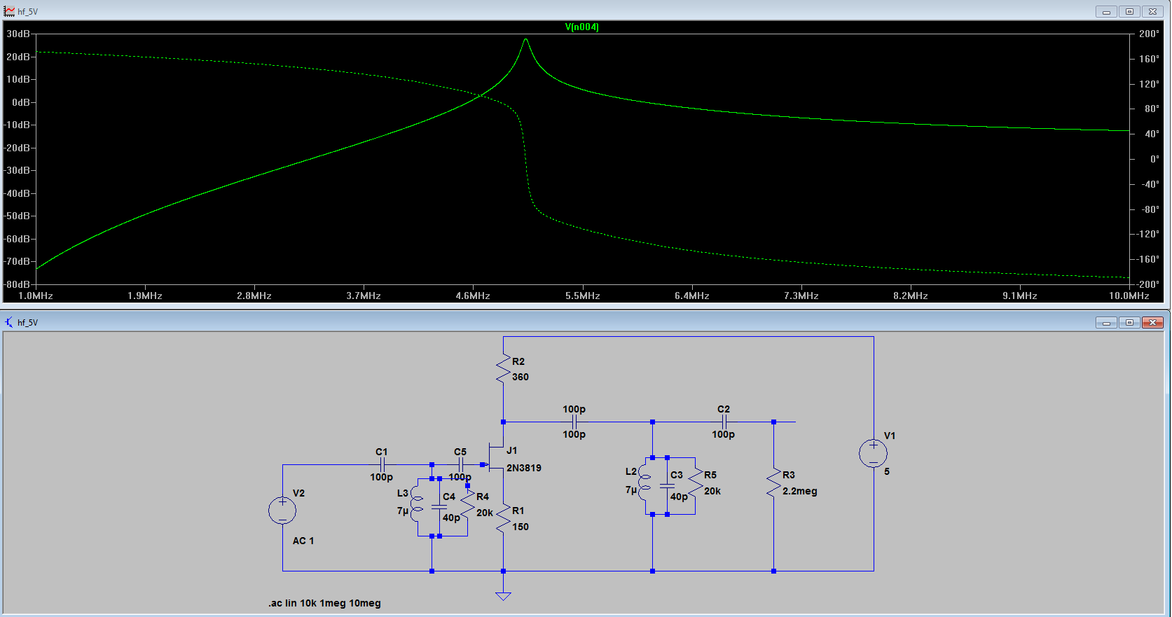

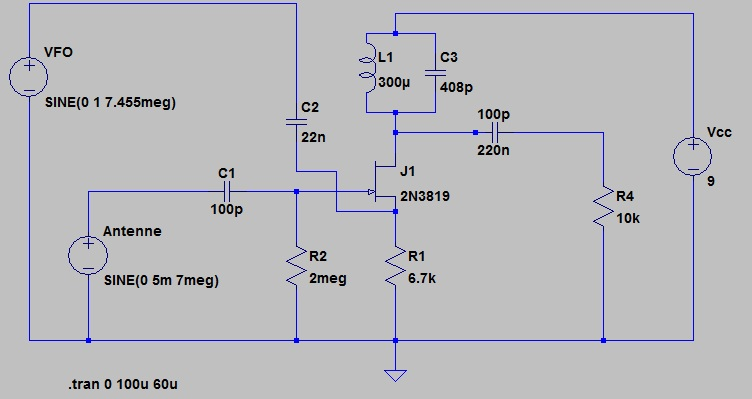

Ich baue momentan an einem kleinen Einfachsuperhet als Spaßprojekt
herum, komme da aber beim Mischer nicht weiter.
Als ZF habe ich 455khz gewählt, Versorgungsspannung beträgt 9V.
Momentan funktionieren: VFO (2n3819 LC-Oszillator mit Emitterfolger am
Ausgang), ZF-Verstärker (4 stufig diskret mit BF199 und 2N3704) und
NF-Verstärker (IC), sowie der einfache Diodendemodulator.
Da das ganze nichts kosten soll und nur dem lernen dient kann und will
ich nur Bauteile benutzen die hier daheim so rumliegen.
Daher soll der Mischer auch trotz aller Nachteile erstmal mit einem
einzigen FET 2N3819 realisiert werden. Momentaner Stand: 2n3819 in
Sourceschaltung an 9V+ mit Schwingkreis 455khz an Drain und 220 Ohm an
Source. Das LO Signal wird an Source eingekoppelt, während die Antenne
über 100pF am Gate hängt.
Die ZF sollte dann an Drain über einen Koppel-C abgegriffen werden
können.
Leider bleibt die Schaltung stumm seit ich den VFO abgeschirmt habe und
die einzelnen Stufen auf einer durchgehenden Massefläche montiert sind.
Vorher als fliegender Aufbau mit Krokoklemmen habe ich in recht guter
Qualität diverse Rundfunksender empfangen können. Dh. da muss vorher
irgendwo an anderer Stelle eine Mischung passiert sein, die jetzt nicht
mehr klappt seit die Verbindungsstrippen so kurz wie möglich sind.
Meine Frage wäre jetzt: Hat jemand evtl. eine Mischerschaltung parat die
"garantiert" funktioniert?
Ich bin natürlich auch für jede andere Hilfe dankbar, damit ich endlich
weiterkomme.
Kennt jemand eine Möglichkeit wie ich nur mit Multimeter den VFO
Ausgangspegel messen kann? Evtl. an Germaniumdiode und die
gleichgerichtete Spannung messen?

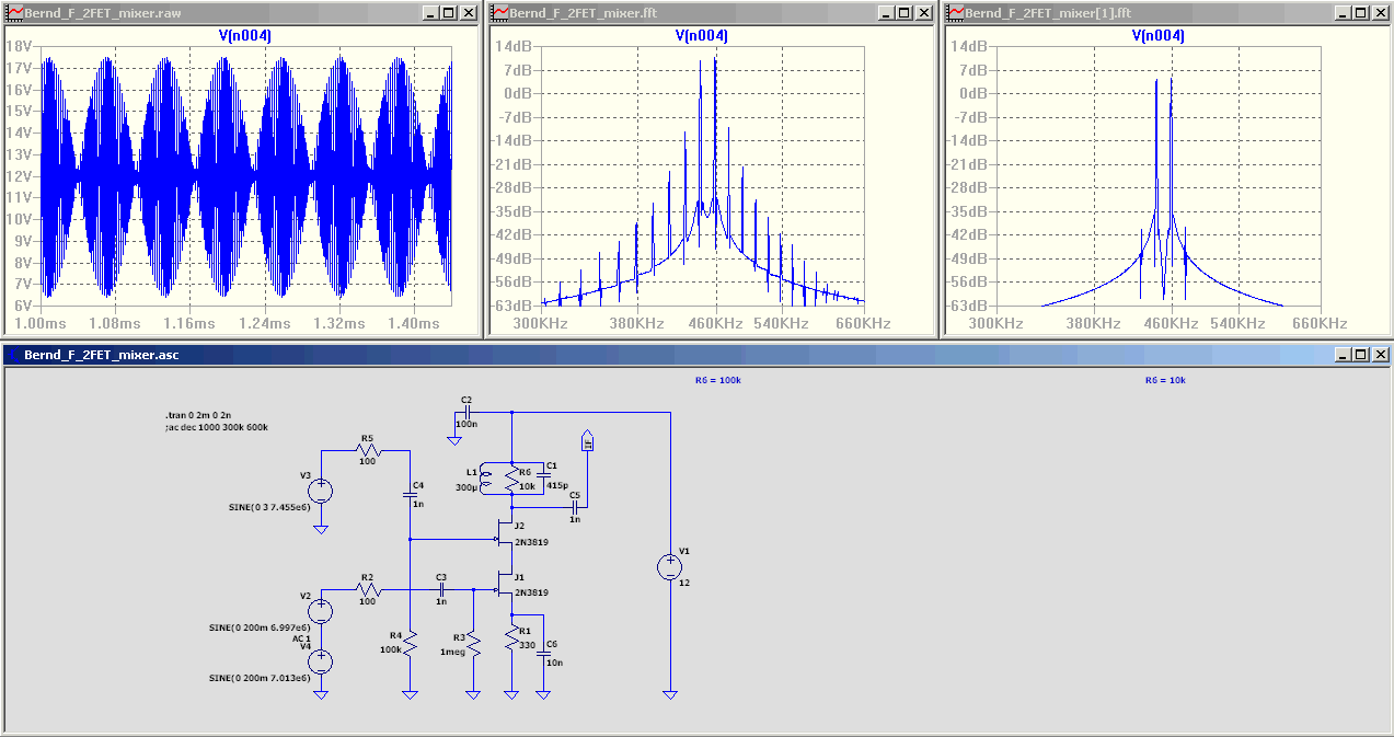

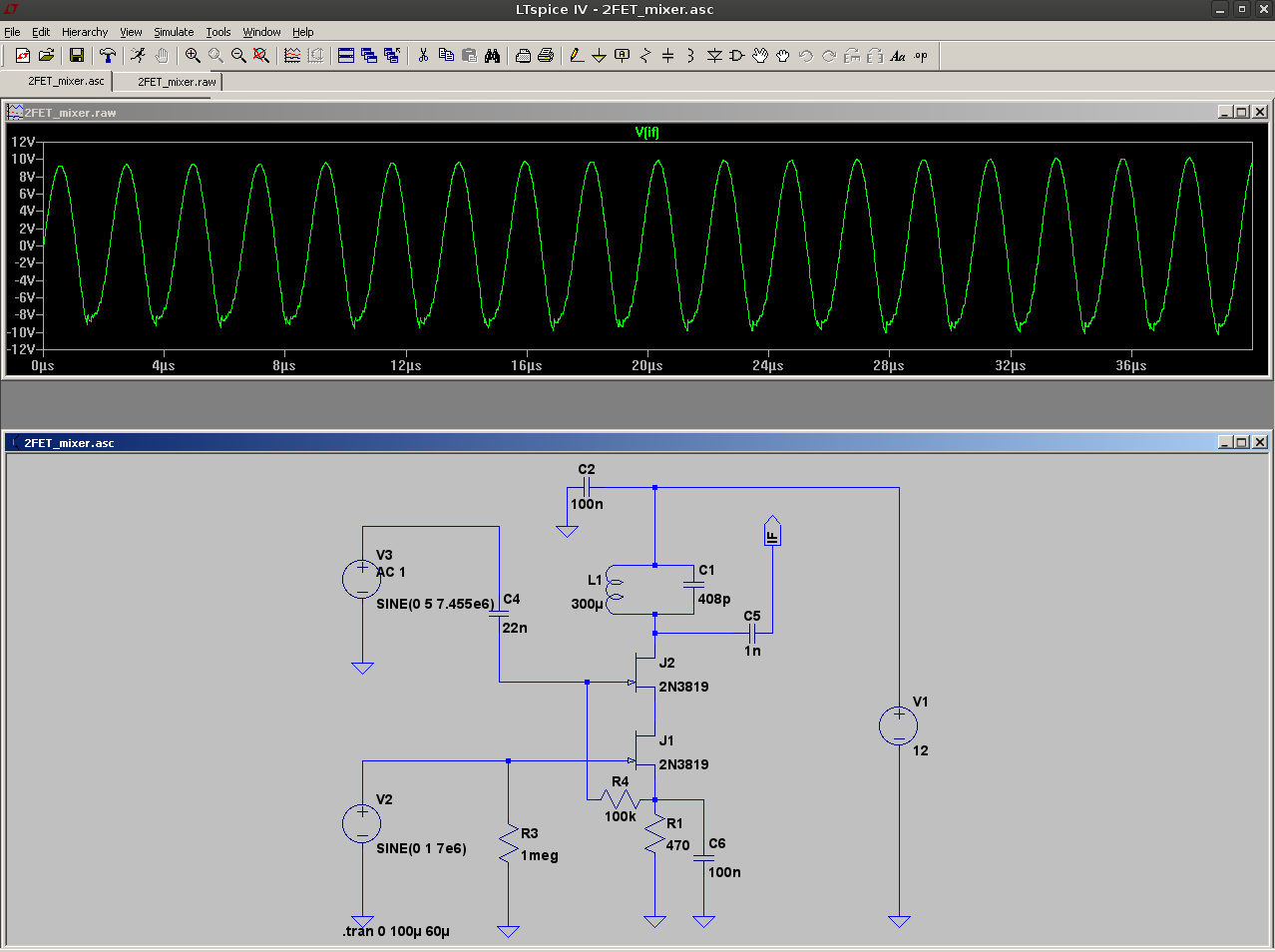

von Sven N. (admiral_adonis)
Pardon, wo bleiben meine Manieren?^^
Mittlerweile funktioniert es auch nachdem ich einfach mal ein Poti als
Sourcewiderstand genommen habe und ausprobiert habe. (Die 6.7k im Bild)
Jedoch, ich kann mir nicht erklären warum es funktioniert, mit den
Bauteilwerten liege ich iwie weit ausserhalb der Kennlinien die ich vom
3819 habe.
Wie dem auch sei, hier der Schaltplan.
Es gibt bestimmt noch einiges zu verbessern, und ich wäre wie gesagt
dankbar für jede Hilfe.

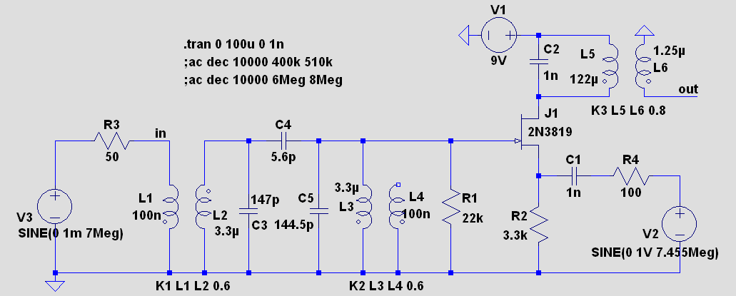

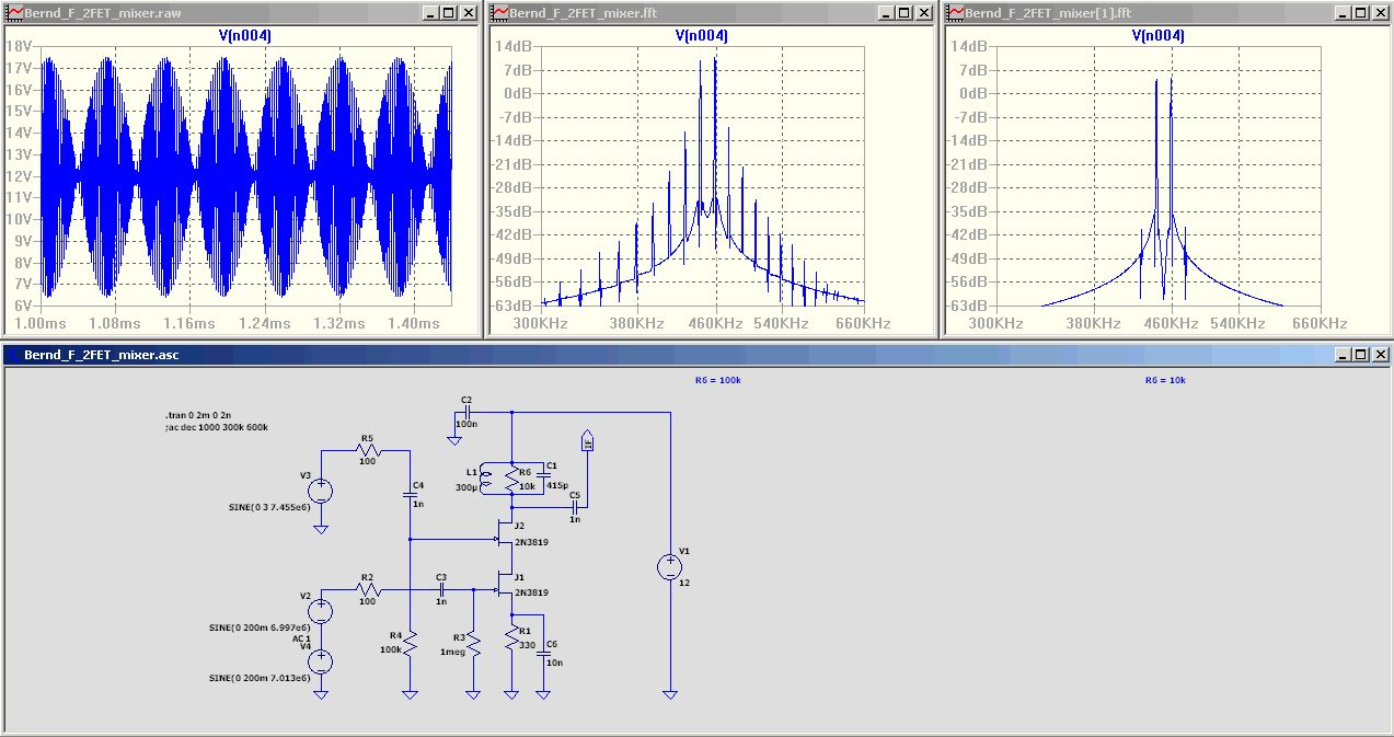

von B e r n d W. (smiley46)
Die TenTec 1320 bis 1380 arbeiten mit einem Fet als Mischer. Du findest
das im Schaltplan ganz links unten:
http://www.tentec.com/pages/Transceiver-Downloads.html
Der Fet sollte im unteren Knick, nicht im linearen Bereich betrieben
werden. Für den beim TenTec verwendeten J310 ist ein Source-Widerstand
von 1k auch schon recht hochohmig.
Für die Filter am Eingang werden häufig 10,7 MHz Bandfilter verwendet.
Bei mir hat es mit 100pF parallel zum Schwingkreis funktioniert, um von
10,7 auf 7 MHz zu kommen. Ein doppeltes Vorfilter reicht für eine
ausreichende Spiegelfrequenzunterdrückung fürs 40m AFU-Band und das 41m
Europaband, da zwischen 7,9 und 8,3 MHz keine starken Störer aktiv sind.
Interessante Bereiche:
5900 -  6250   49m Europaband
7000 -  7200   40m AFU-Band
7200 -  7400   41m Europaband
9400 - 10000   31m DX Band
Ein ganz großes Dankeschön dafür!
2 Fragen die mir gerade beim Schaltbild schon in den Sinn kommen:
Hat das niedrige L/C-Verhältnis im Drain Zweig einen Grund?
Welche Vorteile bringt mir die induktive Auskopplung gegenüber der
kapazitiven?
Ich hätte noch etwas mehr zu meinem Konzept, wenn man das Chaos so
nennen möchte^^, schreiben sollen:
Hallo Sven
Das ist einfach das Modell eines typischen 455 kHz ZF-Filters aus der
Bastelkiste.
> gegenüber der kapazitiven?
Eine Apassung der nachfolgenden Stufe ohne zu starke Belastung. Einen
J-Fet kann man natürlich auch direkt anschließen, ein Bipolar würde den
Schwingkreis zu stark bedämpfen. Was nützt es Dir, wenn es noch ein
wenig lauter wird, aber die Bandbreite auf 20 kHz ansteigt.

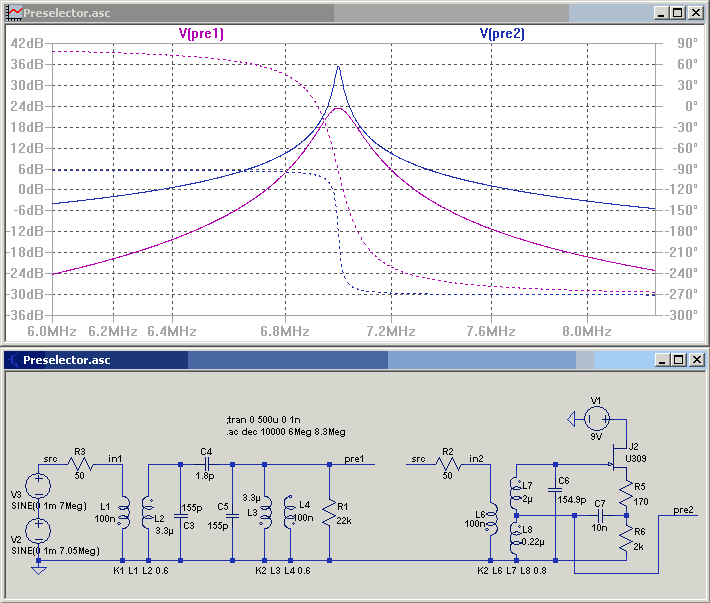

> HF-Vorstufe mit Preselektor
Durch die niedrige ZF befindet sich die Spiegelfrequenz 910 kHz oberhalb
der Empfangsfrequenz. Eine einigermaßen gute Unterdrückung würde
mindestens um 50-60 dB dämpfen. Das entspricht einem Faktor 1000. Dies
ist bei 7 MHz nur mit 3 gekoppelten Schwingkreisen zu erreichen.
Mit 2 gekoppelten Schwingkreisen erreicht man nur 30-40 dB, je nach Güte
der Spulen. Es gibt durchstimmbare Bandfilter, die über einen großen
Abstimmbereich ihren Koppelfaktor kaum verändern. Bei induktiv
gekoppelten Schwingkreisen mit sehr hoher Güte (~300) wären der Abfall
noch etwas größer, aber der Gleichlauf über einen so großen Bereich ist
schwierig hinzubekommen.
Ein Vorkreis mit Q-Multiplier würde ähnliche Werte erreichen, allerdings
ist die Spitze so schmal, dass bei 20kHz Frequenzwechsel jedesmal
nachgestimmt werden.

die Sache mit der Spiegelfrequenzunterdrückung ist mir schon bewußt. Wie
gesagt, ich hätte auch lieber mit 9Mhz ZF gearbeitet, hätte dann aber
erst wieder teuer Filter kaufen müssen.
Ich denke aber dass die ganze Geschichte mit 2 Kreis-Bandfilter plus dem
Antennenanpassgerät von meinem anderen Empfänger schon hinhauen wird.

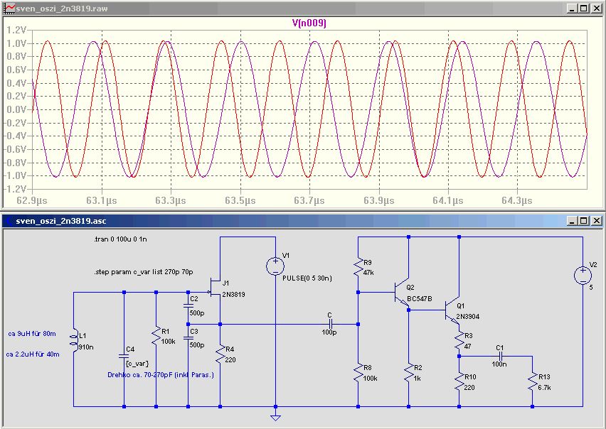

Mein VFO ist ein ganz einfacher Clapp-Oszillator mit Pufferstufe. Mit
alten Bandfiltern als Induktivität. Obwohl ich mir den Luxus von
Bauteilen mit gleichem (niedrigem) TK nicht leisten konnte ist der
Oszillator nach der Aufwärmphase erstaunlich stabil. Ich kann nach 30
min mit meinem Empfänger keinen Frequenzdrift mehr feststellen.

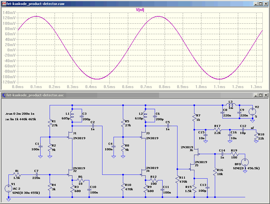

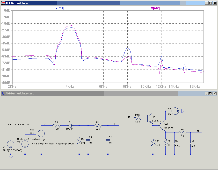

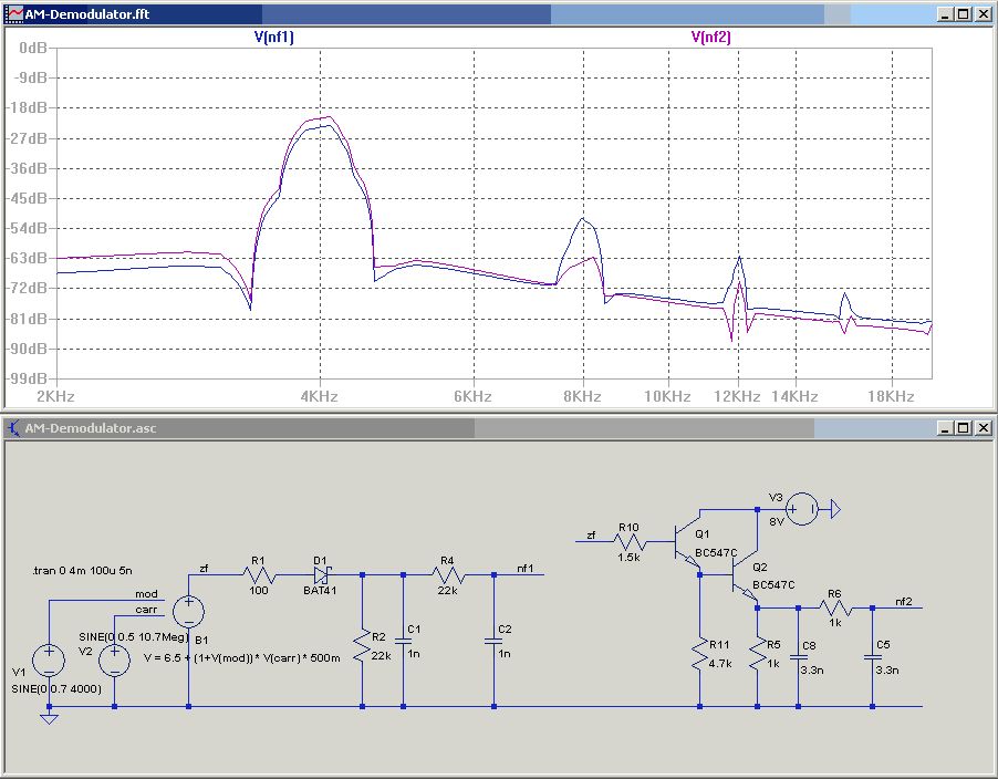

Ach ja, fällt mir gerade ein:
Sollte man, um die Empfindlichkeit zu steigern, die Diode im
AM-Demodulator vorspannen?
Oder spricht etwas dagegen (Rauschen etc.)?
Durch Vorspannen wird es etwas besser, aber nicht so gut wie ein Aktiver
Demodulator. Beim Aktiven Demodulator liegt der Klirrfaktor unter 1%.
Der passive Demodulator benötigt eine möglichst niederohmige Quelle und
ein hochohmiges Filternetzwerk, um nur annähernd die selben Werte zu
erreichen. Manchmal wird ein Gegentaktübertrager mit zwei Dioden
verwendet.

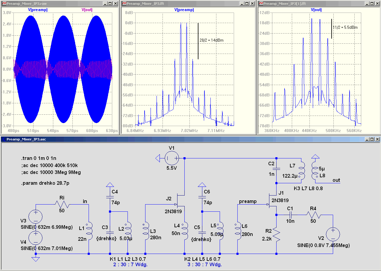

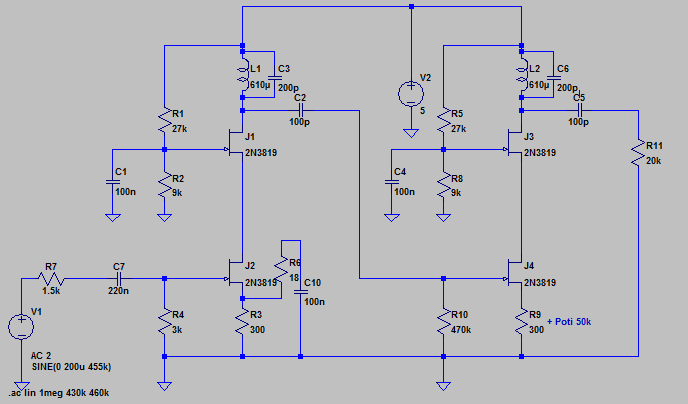

Ah, verstehe. Mit Transistoren kannte ich da bis jetzt nur  noch die
Audionstufe.
Wie würde man denn am besten die HF-Vorstufe realisieren? In meinem
Geradeausempfänger sind einfach 2 2n3819 Breitbandverstärker in Reihe
zwischen erstem und zweitem Kreis.
Sollte man das evtl. so machen, dass die Vorstufe als selektiver
Verstärker ausgeführt wird? Evtl. dann mit einem Doppeldrehko gleich
Eingangskreis und Verstärker im Gleichlauf abstimmen?
Und welche Mindestspannung wäre da empfehlenswert? Ich hatte oben zwar
9V geschrieben, war aber ein Fehler meinerseits, aktuell läuft die
gesamte Schaltung mit knapp über 5V (4*NiMh).
Denn zumindest als Breitbandverstärker bekomme ich mit dem 2n3819 bei 5V
gar keine Verstärkung mehr hin. Was auch prinzipiell Sinn macht, da im
Datenblatt alle Kurven für Vds=10V angegeben sind.
Fragen über Fragen^^.Aber bis hierher schonmal ein dickes Dankeschön!

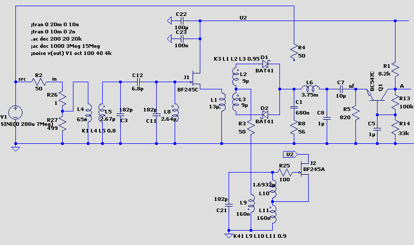

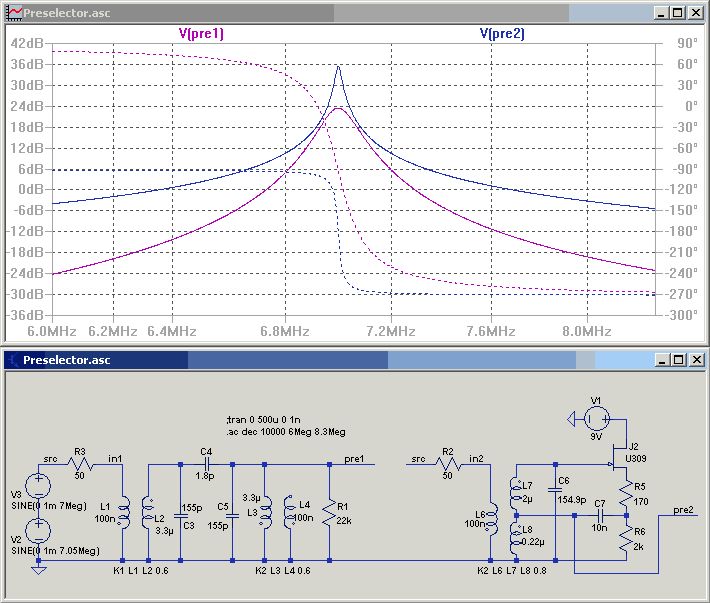

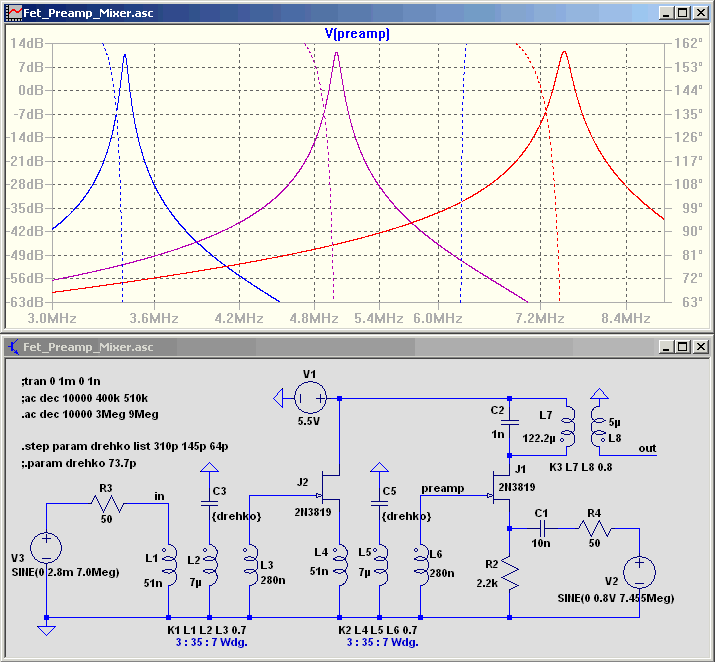

Der Preselektor bringt, so wie er bei meinem Mischer-Vorschlag aufgebaut
ist, eine "kostenlose" Verstärkung von > 10 dB. Von der Koppelwicklung
zum Schwingkreis wird hochtransformiert und der Fet belastet den
Schwingkreis kaum. Mehr würde ich hier auch nicht verstärken, denn das
würde die Großsignalfestigkeit unnötig verschlechtern.
Für den Preselektor bieten 2 gekoppelte Schwingkreise als Bandfilter
bessere Eigenschaften, als zwei einzelne Schwingkreise mit Verstärker
dazwischen. Jedoch muß auf die Kopplung über diesen weiten Bereich von
3,5 bis ca. 7,4 MHz geachtet werden.
> dass die Vorstufe als selektiver Verstärker ausgeführt wird?
Entweder nach einer Schaltung suchen, welche die Kopplung über einen
großen Bereich konstant hält, oder doch einen Puffer-Verstärker als
Source-Folger dazwischen, welcher die Kopplung verhindert. Dann ein
Schwingkreis davor und einer dahinter. Es sieht so aus, als sollte man
mit an die Schwingkreis angepassten Koppelwicklungen arbeiten.
> mit knapp über 5V
In der Simulation wird das Signal mit 5,5V kaum schlechter

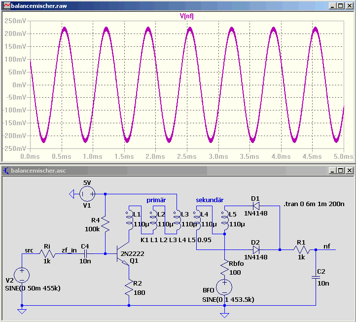

Gestern Abend hatte ich diese Schaltung mal ausprobiert, und
komischerweise funktioniert sie, im Gegensatz zur Simulation, scheinbar
ganz gut.
Im Gegensatz zum Schaltplan hab ich aber in der Realität auch an der
Eingangsspule induktiv eingekoppelt, ca 6:35 Windungen.
Hallo Sven
Am J1 fehlt der DC-Pfad nach GND. Induktive Kopplung sollte aber besser
funktionieren.
Zu meinem Schaltungsvorschlag:
Die Verstärkung beträgt ca. 11dB. Viel mehr würde ich auch nicht
empfehlen. Stell Dir vor, an der Antenne kommen 40mV Signal an, wieviel
wird wohl der Mischer vertragen? Er mischt alles miteinander, was er
kriegen kann. Das nennt sich Kreuzmodulation. Erst das erste ZF-Filter
dämpft die ungewollten Signale entscheidend, deshalb findet der
Löwenanteil der Verstärkung dahinter im ZF-Verstärker statt.
Möglicherweise ist Dir das Meiste schon bewusst, ich schreib es trotzdem
mal hin.
Für den Gleichlauf ist es von Vorteil, daß die Schwingkreise identisch
aufgebaut sind. Die Induktivitäten sollten abstimmbar sein und parallel
zum doppelten Drehkondensator ist jeweils ein Trimmer notwendig. Das
Frequenzverhältnis beträgt ca. 1:2.11, dann muß sich die
Schwingkreiskapazität mindestens im Verhältnis 1:4.5 verändern lassen.
Du möchtest ein Signal < 10µV klar hören. Dazu wird am Kopfhörer > 1Volt
benötigt. Die Gesamtverstärkung sollte also 100-120dB betragen. Ca. 20dB
verstärkt der Vorverstärker, 35dB der NF-Verstärker, dann verbleiben
weitere 50dB für die ZF.

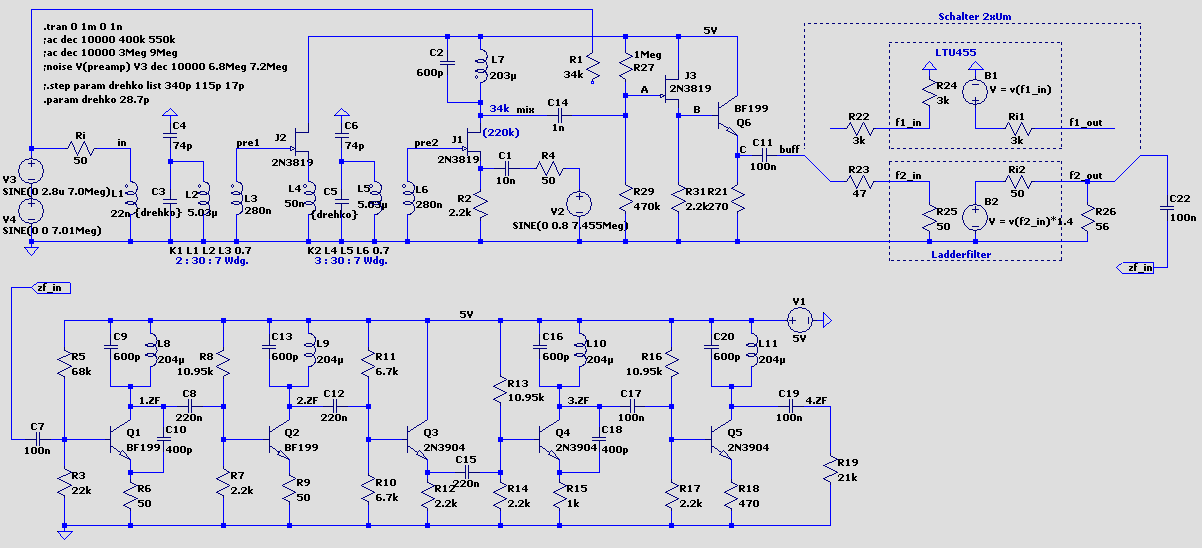

Habe das Konzept jetzt mittlerweile nochmal etwas geändert: Ich bin
jetzt doch zu 2 Versorgungsspannungen übergangen, 5V und 10V
stabilisiert, um dem HF-Vorverstärker 10V geben zu können. Mit 5V hab
ich einfach keine Verstärkung hinbekommen mit einer reinen RC
Beschaltung.
Die Vorstufe besteht jetzt aus 2 gekoppelten Schwingkreisen wie von Dir
vorgeschlagen und dahinter einer Reihenschaltung aus 2x 2n3819 in
Sourceschaltung. Laut Simulation bringt die Vorstufe insgesamt jetzt
maximal 18dB, aber der 2. Verstärker hat einen regelbaren
Sourcewiderstand, so dass die Verstärkung reduziert werden kann.
Bei meinem ZF-Verstärker bin ich mir unsicher, er bringt laut Simulation
80dB, was mir aber viel zu hoch erscheint. Wahrscheinlich ist die
tatsächliche Verstärkung durch ungewollte Kopplungen deutlich geringer.
Rein subjektiv betrachtet ist der Empfang gegenüber meinem Audion
Zweikreiser aber bedeutend besser.
Deine Vorstufe finde ich sehr interessant, auf die Idee mit dem
Sourcefolger mit Koppelwicklung als Arbeitswiderstand wäre ich im Leben
nicht gekommen. Da fehlt mir wahrscheinlich auch einfach die praktische
Erfahrung.
Sobald ich neue Ringkerne habe werd ich die mal so aufbauen. Wunderbar
auf jeden Fall, dass die Kopplung über den gesamten Bereich fast gleich
bleibt.
> meinem Audion Zweikreiser aber bedeutend besser.
Freu! Wie ist die Trennschärfe?
> er bringt laut Simulation 80dB
Vermutlich dämpft auch der Demodulator ein wenig
> Wie bekommt man eigentlich einen "echten" angepassten
> 50 Ohm Eingang wie in kommerziellen Geräten?
Bei Resonanz verhält sich der Schwingkreis ohmisch. Der Rp hängt von der
Schwingkreisgüte ab und auch von der Belastung durch die nachfolgende
Stufe. Die Schwingkreisinduktivität bildet mit der Koppelwicklung einen
Übertrager, der auch Widerstände transformieren kann. Durch Verändern
der Windungszahl der Primärwicklung ändert sich das
Übersetzungsverhältnis. In der Simulation beträgt das Verhältnis 1:10,
für den Widerstand also 1:100.
Auch durch Variieren des Koppelfaktors kann die Anpassung verändert
werden. Bei einem offenen Spulenkörper mit oder ohne Kern kann der
Koppelfaktor in einem weiten Bereich durch Verschieben der Koppelspule
angepasst werden. Bei einem Ringkern geht das nur von 0,8-0,95.
Bei einer Simulation verpasse ich der Signalquelle einen Ri von 50 Ohm
und gebe eine Spannung von z.B. 2mV vor. Nach dem 50 Ohm Widerstand
fällt die Spannung auf 1mV ab -> Anpassung korrekt.

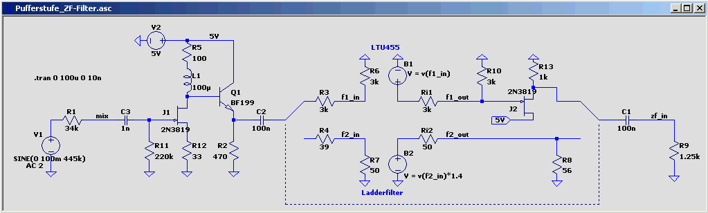

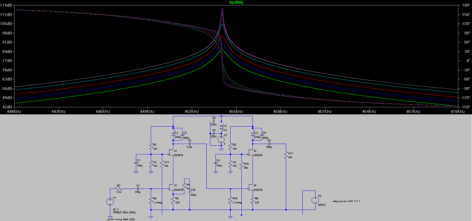

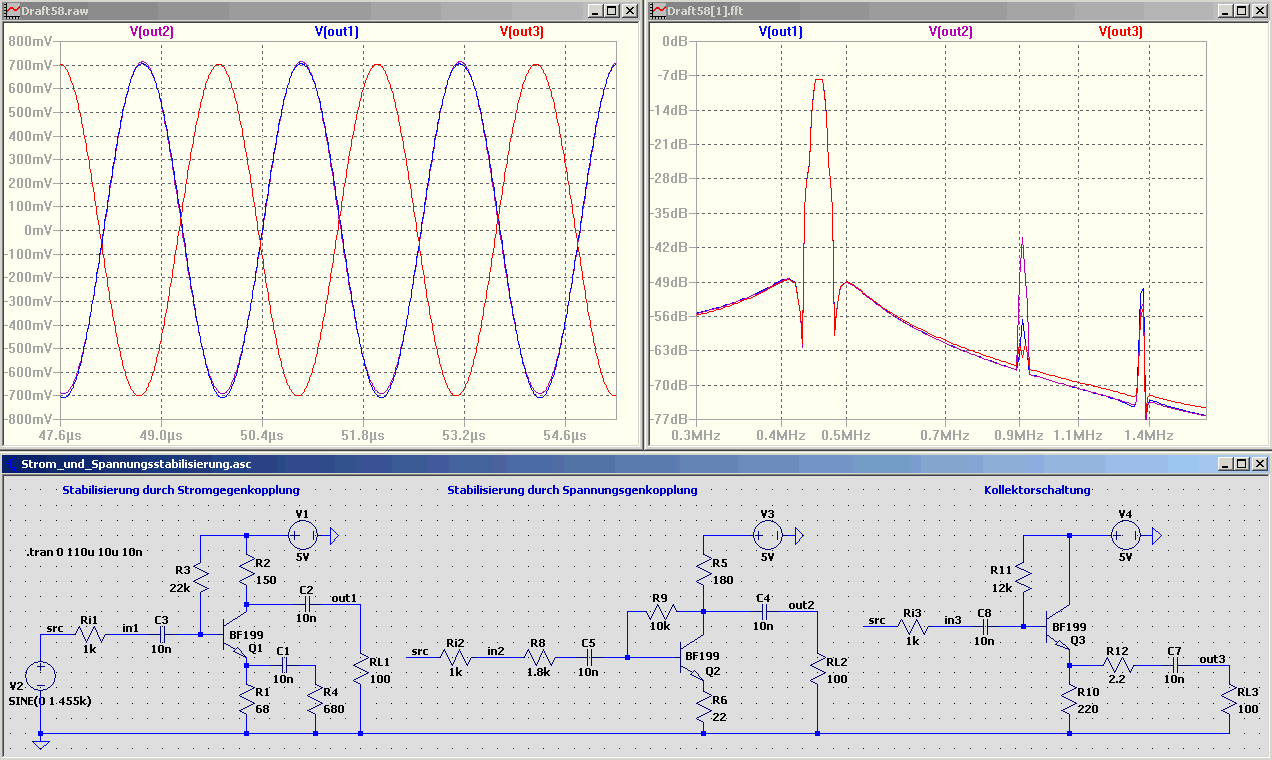

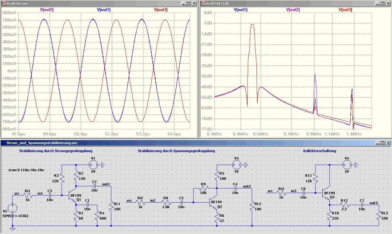

Ich hab mal die Datei von meinem ZF-Amp angehängt, würde mich mal
interessieren was Du davon hältst. Da gibts sicher vieles zu verbessern.
Aber bevor die Frage aufkommt, warum da 2n3704 drin sind: Ich hatte
einfach keine anderen mehr^^. Daher hab ich die beiden BF199 nach ganz
vorne gepackt, da ich mal gelernt habe man soll die Verstärker mit der
besten Rauschzahl ganz nach vorne packen.
Die 400pF zwischen Emitter/Kollektor sind drin um Eigenschwingungen zu
unterbinden, da gegenkoppeln am Emitter teilweise nicht gereicht hat.
Hallo Sven
Ich hab mal auf die Schnelle einen modifizierten asc-file angehängt.

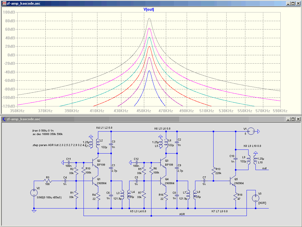

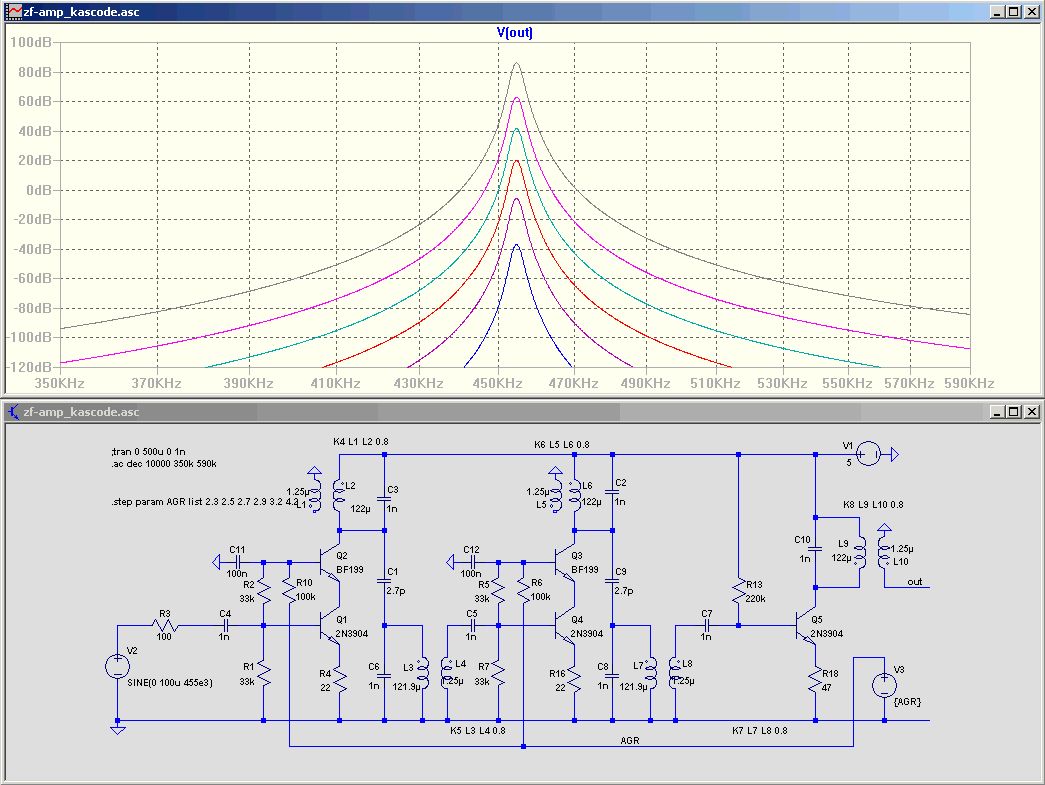

> eine Option auf AGC halte ich mir auch noch offen
Schau Dir mal die beiden Links an, speziell bezüglich
Kaskoden-Verstärker. Dieser läßt sich ziemlich gut regeln und hat auch
pro Stufe bis zu 40dB Verstärkung. Der Ausgangswiderstand ist sehr
hochohmig, dadurch wird der Schwingkreis kaum bedämpft.
http://www.qrp.pops.net/cascode_bjt.asp
http://homepage.tinet.ie/~ei9gq/80M_.html
Lol, ich hab 2 Tage gebraucht um den ZF wenigstens simuliert zum laufen
zu kriegen.
Wenn ich mir dein File ansehe fällt mir auch gleich wieder auf, was mich
an meinem amp stört: Die sehr niedrigen Werte der Basisspannungsteiler.
Ich hab mich beim Arbeitspunkt streng auf Formeln verlassen, und mich
gewundert dass so niedrige Werte kamen. Funktionieren tut es ja, aber
inwiefern beeinflussen denn die Werte die Empfindlichkeit von so einem
Verstärker?
Dass man die Basis auf rund 0.7V vorspannt ist ja klar, aber dieses
Verhältnis kann ich ja mit niedrigen Widerständen genauso wie mit hohen
erreichen. Der einzige Unterschied den ich sehe ist momentan der
Ruhestrom, welcher bei meinem Entwurf ja recht hoch ist.

Den einfachen Diodendemodulator habe ich durch einen aktiven ersetzt,
mit einstellbarer Vorspannung. Damit kann man jetzt auf optimale
Empfindlichkeit trimmen.
von B e r n d F. (Gast)
@Sven:
Laut Cap 2 RF-Design nimmt man für den Spannungsteiler die "hochohmigen"
Widerstände im selben Verhältnis natürlich.
Der Spannungsteiler ist jedoch kein unbelasteter Spannungsteiler, da man
den Basisstrom mit einberechnen muss. Vergisst man das, rutscht der AP
etwas weg. Daher der höhere Ruhestrom. Funktionieren tut die Schaltung
meist trotzdem, aber mit höherem Ruhestrom.
Ich richte mich immer nach dem Emitterstrom und der richtet sich nach
dem stärksten möglichen Signal. Theoretisch würde ja ein Widerstand von
der Basis auf die Betriebsspannung reichen, wenn die Stromverstärkung
der Transistoren immer gleich wäre. Der Querstrom und der
Emitterwiderstand gleichen das etwas aus. Zu niedrige Werte belasten die
Stufe zuvor und erhöhen das Rauschen.
@Sven N.
Ich hab noch den Kascodenverstärker simuliert, auch aus eigenem
Interesse. Es ist schön der Regelbereich zu sehen, der aber vermutlich
in der Realität durch Übersprechen nicht ganz so groß ausfällt.
@B e r n d F.
Durch das viel geringere Hintergrundrauschen bei höheren Frequenzen
lohnt es sich schon für Empfänger ab 14MHz aufwärts, die Möglichkeiten
des rauschfreien Empfangs auszuschöpfen. Bei 14MHz können Störungen und
Rauschen minimal ca. 20dB überm thermischen Rauschen liegen und bei
29MHz 10dB. Da dann ein Signal um 100 nV noch hörbar ist, muss die
Gesamtverstärkung eines Empfängers mindestens ca. 140 dB betragen.
Der HF-Vorverstärker sollte gerade ein klein wenig mehr Verstärkung
haben, als notwendig, um die Verluste im Vorfilter, Mischer und
1.ZF-Filter auszugleichen. Mehr wäre schlecht für die
Großsignalfestigkeit und weniger Verstärkung würde den Rauschabstand zu
sehr verschlechtern.
Das 1.ZF-Filter sollte so schmal als möglich sein, um keine
unerwünschten Signale durchzulassen. Dann bleiben bis zum
1.ZF-Verstärker evtl 3dB Gewinn übrig, der NF-Verstärker macht 40 dB und
der Rest muß vom ZF-Verstärker bewältigt werden.
Ua/Ue = 140dB - 3dB - 40dB = 97dB
> Vielleicht schwingt der Verstärker dann auch nicht mehr so stark
Schwingt das Ganze mit 455kHz, muss auf jeden Fall die Betriebsspannung
sauber abgeblockt werden. Eventuell können zwei Stufen zusammengefasst
werden, dann eine Drossel mit ca. 100µ oder 220µ und je ein
Blockkondensator 100n gegen GND. Es sind im ZF-Teil wahrscheinlich 2
Drosseln notwendig und für Vorstufe und Mixer nochmal eine. Ansonsten
kann das schon über die Betriebsspannung rückkoppeln.
Dann schwingen Bipolartransistoren in Emitterschaltungen gerne mit der
Resonanzfrequenz des Schwingkreises an der Basis oder einer Resonanz aus
Koppelwicklung und BE-Kapazität, wobei dann die Frequenz im
zweistelligen MHz-Bereich liegen kann. Oft hilft ein Widerstand 22 Ohm
in der Basisleitung. Dann sollte verhindert werden, daß der Kollektor
ebenfalls mit dieser Frequenz schwingen kann.

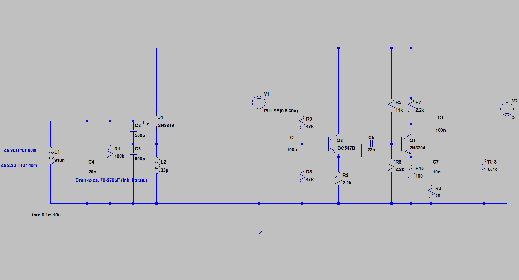

Deine ZF hatte auch schon in der Simulation geschwungen. Könntest Du den
aktuellen Stand nochmal hochladen?
Ist immer noch auf dem gleichen Stand, habe bis jetzt nichts am ZF
geändert. Habs aber eben nochmal rangehängt.
In der Praxis schwingt er eigtl. nicht, zumindest nicht dass man es
hören würde. Was in der Sim aber fehlt ist das 10k Ohm Poti am Emitter
des letzten Transistors. Normal kann ich garnicht voll aufdrehen, da
sonst der NF-teil schon übersteuert wird.
Die 5V kommen von einem LM340 mit recht großem Elko am Ausgang.
Eins am Rande noch: Beim VFO kann ich zwischen den einzelnen Bereichen
eine Lücke von knapp 400kHz lassen, da der Mischer mir ja sowieso
Summen- und Differenzfrequenz ausspuckt?
D.h. mit VFO 3-3.6 MHz überstreiche ich den Empfangsbereich 2.6 - 4 Mhz?
Hab jetzt der Einfachheit halber mit 400 statt 455khz gerechnet.
In der Simulation verlaufen die Durchlasskennlinien sehr flach und nicht
selektiv. Falls der echte Aufbau trennscharf ist, befindet sich
vermutlich eine Stufe kurz vor dem Schwingungseinsatz und funktioniert
wie ein Q-Multiplier. Die Schwingneigung kann IMHO am Besten durch
Koppelwicklungen vermieden werden, dann wird auch die Güte der
>selektiv
Habs mir gerade mal angesehen, das scheint wohl an der zu hohen
Belastung durch die kapazitive Ankopplung liegen. Da ich sowieso jeweils
Bandfilter genommen habe werde ich das Ganze gleich mal auf induktive
Kopplung umlöten.
An sich muss der Verstärker aber garnicht so extrem trennscharf sein, da
hinter dem Mischer ein 6kHz Keramikfilter liegt.
Das liegt zur Hälfte an den niedrigen Basis-Vorwiderständen. Außerdem
ist die Eingangsimpedanz der folgenden Stufe auch zu niedrig.  Nicht
umsonst haben gekaufte Filter ein Windungsverhältnis von ca. 10:1.
> @B e r n d F.

Momentan ist mir bei meinem Aufbau noch ein anderes Problem aufgefallen:
Trotz Pufferstufe ändert sich der Ausgangspegel des Oszillators von ca
1Vss  zu 300mVss hin zu den hohen Frequenzen.
Normalerweise würde ich da jetzt eine Regelschleife mit OPV andenken,
aber nichts was ich daheim habe geht über 1 MHz...
@Sven: Hast du einen Schaltplan vom Oszillator+Puffer?
Normalerweise ist ein VFO über den kompletten Freq-Bereich
amplitudenstabil (bei mir zB nach den Puffern+Dämpfungspad etwa
1.4Vpp-1.2Vpp bei Delta-F 10 Mhz.)
Ist nur ein ganz einfacher Colpitts Oszillator. Ich nehme an es liegt an
der Drossel am Source. Ist ja klar, die daran abfallende Spannung ist
natürlich frequenzabhängig...
Hab ich leider am Anfang alles nicht bedacht^^.
Jetzt brauch ich ne Lösung die mir einen stabilen Ausgangspegel
ermöglicht. Am liebsten ohne den ganzen VFO auseinanderzupflücken, ich
hatte ihn gerade fertig abgeglichen :(.
Mir fällt nur bis auf OPV derzeit nix ein...
Ahh OK, nimm ersteinaml die Drossel raus und nur einen Sourcewiderstand
mit dem man den AP so einstellt, dass er in der Nähe der
Pinch-Off-Spannung liegt. Btw: Der kapazitive Spannungsteiler am
LC-Kreis sollte zw. 1:1..1:3 betragen.
Leider kann ich deine Datei nicht anschauen, da ich Linux verwende.
Siehe oben. Zusätzlich zur Amp.-Stabilisierung kann man eine sogenannte
"Clamping"-Diode (Anode am Gate, Katode GND) am Gate verwenden. Dazu
eignet sich bei deinen Frequenzen eine 1N4148. Diese verschlechtert
jedoch angeblich leicht das Phasenrauschen.
Btw: Eine Drossel am Source ist uebrigens nicht ungewöhnlich. Deshalb
ist ein Schalplan im PNG-Format wichtig ;)
No problemo. Das mit der Diode werd ich gleich mal versuchen.
Mit Widerstand anstatt Drossel schwingt der Oszi übrigens nicht an in
der Simulation.

Kreuzmodulation:
Hier (im Bild) gelangen zwei Signale mit 0dBm auf den Eingang. Nach dem
Verstärker beträgt der IP3 14dBm und nach dem Mischer 5,5dBm. Reduziert
man die Verstärkung um ca. 6dB, betragen die Werte 28dBm und 10 dBm
(simuliert). Erstens zeigt dies, daß sehr vorsichtig mit der
Vorverstärkung umgegangen werden muss und zweitens ist hier der Mischer
die Schwachstelle. Trotzdem ist das schon deutlich besser als bei einem
NE612.
Kreuzmodulation wirkt sich folgendermaßen aus: Gibt es ein schwaches
Nutzsignal und zwei starke Störer innerhalb der Vorfilter-Bandbreite,
kann die entstehende Kreuzmodulation das Nutzsignal vollkommen
verdecken. Zu hören ist ein zischeln und man kann unter Umständen die
Modulation der beiden Störer noch erahnen. Es ist keine Pfeifstelle in
dem Sinne, denn die Störung bleibt auf der selben Frequenz.
Die Drossel kann man weglassen, dann ist (in der Simulation) der Abfall
am Oszillator weg. Die Arbeitpunkte der Buffer stimmt nicht. Deshalb
wird es nicht ohne weglassen/ändern von ein paar Teilen gehen.
Hier noch als gif.
> Dazu eignet sich bei deinen Frequenzen eine 1N4148.
Man kann auch eine Schaltungsvariante anwenden mit Kondensator zum Gate
und hochohmigem Widerstand gegen GND. Dann die Diode mit der Anode ans
Gate und der Kathode gegen GND. Dadurch verschiebt sich das Gate-Nivau
bei zu großen Amplituden in Negative.
@Sven
Wenn Du bei Deiner Simulation hinten 1n als größte Schrittweite
anhängst, schwingt der Oszillator leichter an.
.tran 0 1m 10u 1n
Dann empfiehlt es sich, im Control Panel (Hammersymbol) die Kompression
komplett abzuschalten.
Sauber, vielen Dank.

> kein Glück mit den Arbeitspunkten
Vor Allem bei HF muß der Ruhestrom zur Amplitude passen. Wenn z.B. das
Signal 1Volt Spitze hat, muß der Ruhestrom an einer Last von 270 Ohm
mindestens > 3,7mA betragen. Man wird also versuchen, einen Ruhestrom
von 4-5mA einzustellen, sonst werden die Spitzen des Signals abgekappt.
Am Einfachsten dimensioniert man in der Simulation die
Basisvorwiderstände so, daß der richtige Ruhestrom durch R2 und durch R3
+ R10 fließt, die Belastung aber für die Stufe zuvor niedrig bleibt.
Dabei darf es ein wenig mehr Strom sein, aber niemals weniger.
Nachtrag:
Bei der Version mit Kondensator zum Gate und Widerstand + Diode gegen
GND scheint es mit R4=470 Ohm besser zu funktionieren.
Hab die Schaltung eben nach deinem Plan geändert, aber mit Widerstand
statt Drossel setzt keine Schwingung ein. Ich hab daher die Drossel
wieder eingesetzt und zusätzlich die Diode ans Gate gesetzt.
Damit, und mit dem richtigen Arbeitspunkt, schwankt die Amplitude jetzt
zwischen 1.2-1.4 Vss, was denke ich noch vertretbar ist, zumal die Werte
sowieso mit dem selbstbau-HF-Tastkopf gemessen wurden und daher wohl
wenig genau sind.
Nur oberhalb von 9 MHz bricht die Schwingung bei zu großer
Drehkond.-Kapazität zusammen, was wohl an den recht großen
Bandspreizkondensatoren und der wahrscheinlich schlechten Güte der
kleinen Induktivitäten liegt.
Auf lange Sicht wird der LC-VFO aber irgendwann sowieso einem digitalen
mit uC weichen, ein fertig bestücktes Board mit Display liegt hier
schon, ich muss nur irgendwann mal ein Programm schreiben^^.
Lohnt es da noch ein Poti ranzuhängen um den Pegel den der Mischer
bekommt regeln zu können? Oder sind die ca. 1V passend für alle
Empfangssituationen?
Das sollte recht gut passen. Auf +/- 20% kommt es hier nicht an.
Hallo Sven. In deinem Schaltplan sehe ich keinen Kondensator gegen GND
am Drain.
Die HF-Erde bildet also die Spannungsquelle?
Normalerweise, also in der Praxis, baut man in den Drain-Kreis ein C von
ca. 100n (Keramik) gegen Masse, dann 100 Ohm in Reihe und wieder ein C
von ca. 100n gegen Masse.
Hier eine praktische Schaltung (den Oszillator, den ich verwende):
http://commons.wikimedia.org/wiki/File:VFO_Colpitts_Oszillator.svg
Siehe C8 und C9.

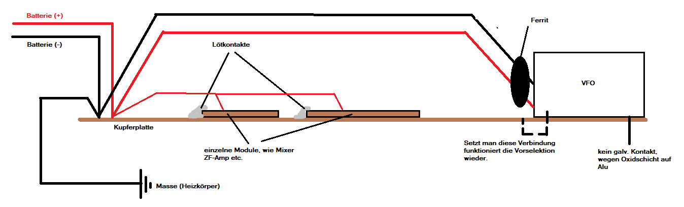

Verstehe ich jetzt nicht so richtig, die Spannung kommt doch von der
Batterie? Die HF-Erde bildet bei mir, so dachte ich zumindest, das
Gegengewicht, also Masse.
Die Zuführungen (+ und -) von der Batterie laufen 2x durch einen
Ferritkern.
Allerdings, jetzt wo du darauf hinweist, evtl. strahlt mein Oszi deshalb
über das Gehäuse ab?

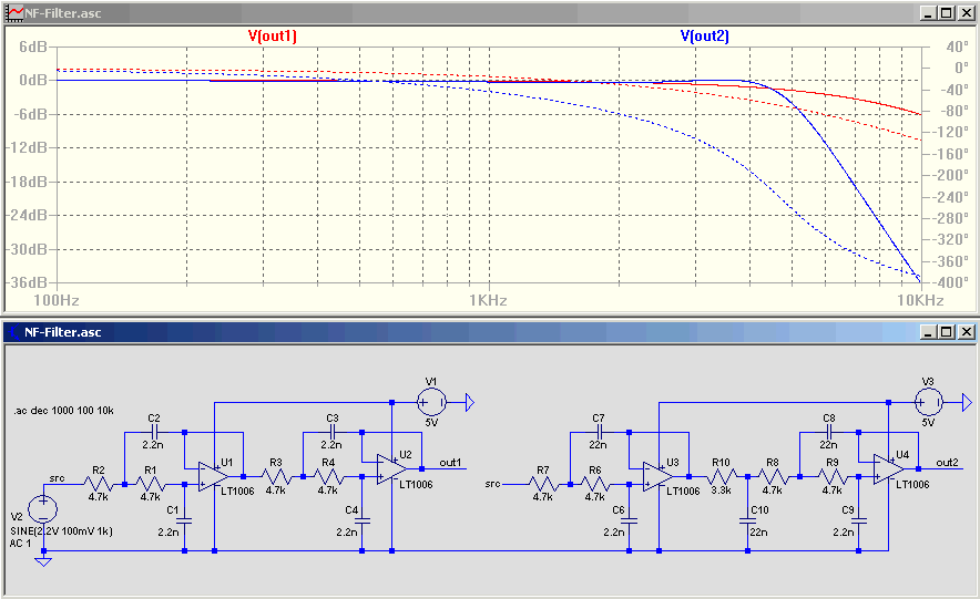

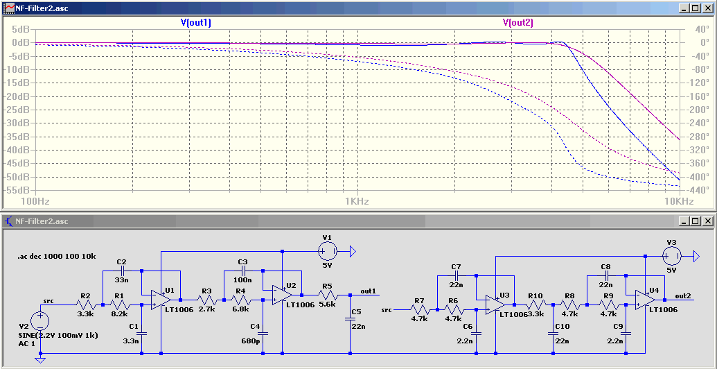

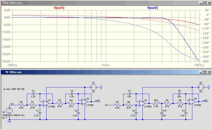

Eine Frage noch zum NF-Pfad:
Ich hab jetzt ein aktives TP-Filter 4. Ordnung nach der kritischen
Dämpfung aufgebaut. Grenzfrequenz wären ca. 6 kHz (meines Wissens nach
die Bandbreite von AM auf KW?).
Oder sollte ich mit fg noch niedriger gehen? Oder höher? 6 kHz
erschienen mir erstmal logisch.
Evtl. kann man den sogar umschaltbar machen mit anderen Widerständen um
für SSB auf 3kHz zu gehen?
Die AM-Bandbreite beträgt max. 9kHz, was sich auf 2 Seitenbänder
aufteilt. Deshalb reicht eine NF-Bandbreite bis 4,5 kHz vollkommen aus.
Manchmal wird ein 5 kHz Sperrfilter eingesetzt, da zwei eng
zusammenliegende Sender im 5 kHz Raster liegen können. Der nervende 5
kHz Dauerton entsteht durch Mischen der beiden Träger. Für SSB empfiehlt
sich ein 200 Hz Hochpass, um den "Beat" zu unterdrücken, falls der BFO
mal nicht ganz genau stimmt.
Zum aktiven Filter hab ich einen Gegenvorschlag 5.Ordnung angehängt.
Sehr interessant. Nur 1 Ordnung höher aber 30 dB mehr Dämpfung bei
10kHz.
Welches Verfahren benutzt Du denn um solche Filter zu entwerfen? Scheint
sich ja um ein Bessel-Filter zu handeln wenn ich das richtig sehe?
Ich hatte mein Filter nach der kritischen Dämpfung entworfen, wie es in
dem Buch "Kurzwellen-Amateurfunktechnik" aus dem franzis-Verlag
beschrieben war/ist (zugegebenermaßen hab ich hier ne Ausgabe aus den
70ern, also nicht unbedingt das Aktuellste^^).
Zumindest nach deren Ausführungen soll es den Vorteil haben, dass man

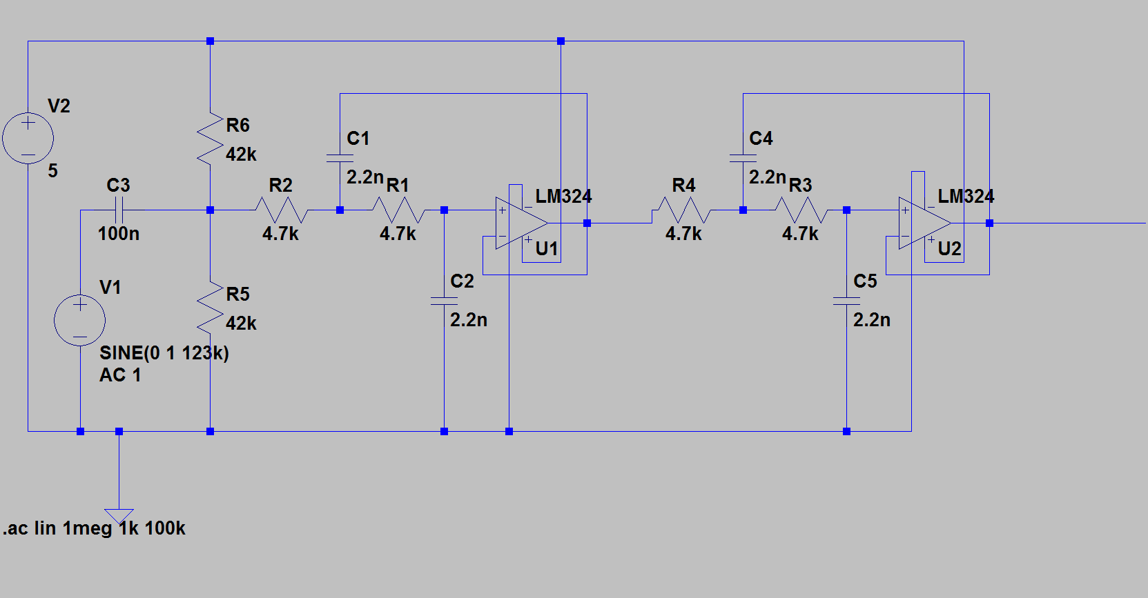

gleiche Filter einfach in Reihe schalten kann.
Ich hab z.B. "Das Aktiv-Filter-Kochbuch", auch nicht mehr das Neueste
Exemplar.
Es liegt nicht an der einen Ordnung höher. Das sind zwei
Tschebyscheff-Filter 2. Ordnung mit je 3 dB Welligkeit und das 5. macht
die 6dB Überhöhung weg. Wenn jedes der Filter unterschiedlich bemessen
wird, geht es noch ein klein wenig besser, aber es sollen auch
Kondensatoren und Widerstände aus der E12 Reihe ausreichen.
Es geht nochmal deutlich steiler. Ich hab hier Tschebyscheff 5. Ordnung
mit 1dB Welligkeit und 4.5 kHz Grenzfrequenz vorgegeben:
http://www.beis.de/Elektronik/Filter/ActiveLPFilter.html
Leider sieht ein Filter mit einer tollen Durchlasskurve dafür im
Zeitbereich nicht mehr so schön aus. Die Dämpfung bei U2 beträgt nur
0.18, das Filter dürfte also ein wenig nachschwingen.
PS
Du hattest Recht, das alte Filter entspricht ungefähr einem Bessel.
Es gibt hier einen interessanten Beitrag:
"Active R/C Filter Design"
http://www.azscqrpions.org/Tuthill_filter_presentation_08-09.pdf

Ich hab das Filter nach Deinem Vorschlag abgeändert, waren ja nur 3
Bauteile, und es gibt nochmal einen deutlichen Klanggewinn durch weniger
Rauschen. Mit der AM-Qualität bin ich jetzt eigtl. fast schon zufrieden,

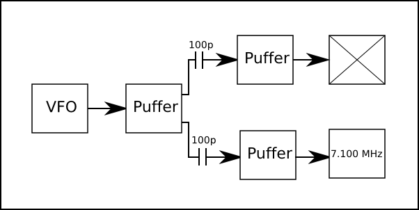

Zunächst mal zum Aufbau: Momentan bestehen alle einzelnen Blöcke wie
ZF-AMp, Mixer etc. aus einzelnen Modulen, die gemeinsam auf eine
Kuperplatte geklebt und darüber auch geerdet sind. Die Module selber
sind in Insellöttechnik aufgebaut. Der VFO ist in einem extra Alugehäuse
untergebracht, Zuleitungen von Batterie + un - gehen durch eine
Ferritperle, im Gehäuse sitzt nochmal ein Pi-Filter nach dem Vorschlag
weiter oben, und eine 150u-Drossel.
Die Erdung des Ganzen erfolgt über Klemmenanschluss zum Heizkörper,
wobei auch das Batterie (-) an dieser Masse hängt.
Komischerweise hatte gestern meine Vorselektion absolut keine Wirkung
mehr. Bei der Fehlersuche hab ich dann gemerkt, dass die Signale immer
dann deutlich lauter wurden, wenn man das VFO Gehäuse (welches auch auf
Masse liegt) berührt. Daraufhin hab ich das Gehäuse über ne Klemme
nochmal direkt an Masse gehängt, und siehe da, Signal war zwar leiser,
aber die Vorselektion tut wieder was sie soll.
Also irgendwo ist da noch der Wurm mit dem gemeinsamen Nullpotential
drinne. Jemand eine Idee?
Im Anhang eine Skizze wie sich die Situation des VFO darstellt.
Natürlich soll das Alles später ja in ein Metallgehäuse, aber momentan
während dem Aufbau wär das zu umständlich.
Vermutlich ist es dann, wenn der schwarze Draht ohne Ferrit gleich auf
die Kupferfläche gelötet wird. Das Plus ist ja trotzdem noch entkoppelt.
Wenn auf Plus keine HF-Ströme fließen, tun sie das auf Minus auch nicht.
Gut, ich dachte schon es wäre irgendwas grundsätzliches schiefgelaufen.
Aber wahrscheinlich muss nur die Betriebsspannung noch besser gesiebt
werden und alle Masseleitungen so kurz als möglich.

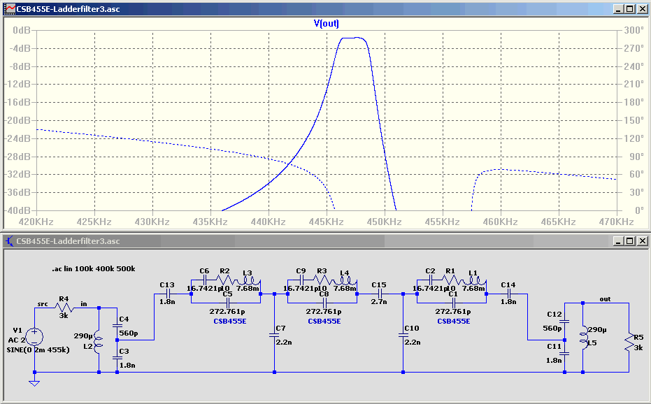

für Keramik-Resonatoren in LTSpice? Ich wollte die 455khz mit einem
CSB455 von Murata erzeugen und die Seitenbänder über umschalten von
parallelen Kapazitäten wechseln (auch wenn ich eigtl. erstmal nur LSB
brauche, ich wollte gleich beide vorsehen).
Ich kenne aber nur die Modelle für Quarze, für Keramik hab ich nix
gefunden. Ich weis nur, dass die Güte deutlich geringer als bei Quarzen
ist.
> die 455khz mit einem CSB455 von Murata erzeugen
Der sieht gut aus!
> die Seitenbänder über umschalten von parallelen Kapazitäten
Wahrscheinlich wirst Du mit der Frequenz durch Kapazitäten in
Reihenschaltung hinkommen.
> auch wenn ich eigtl. erstmal nur LSB brauche
Stimmt nicht. Wenn der VFO oberhalb liegt wechselt LSB auf die andere
Seite, wenn er unterhalb liegt, dann nicht. Bei 80m liegt das Signal in
der ZF als USB vor und bei 40m als LSB.

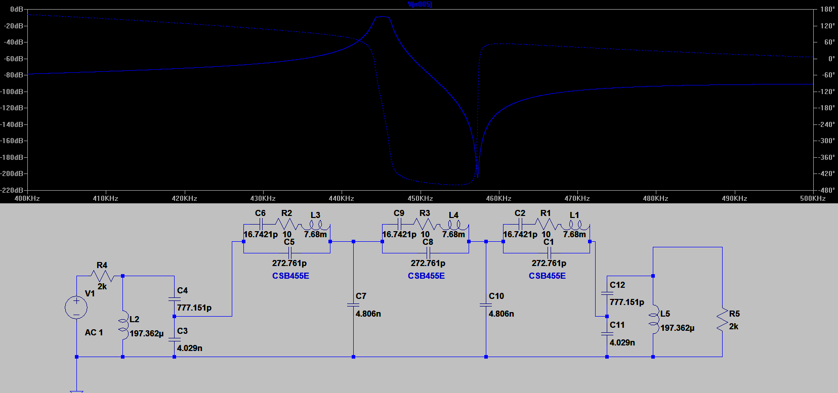

Das sind Werte, die ich mal in einem Forum gefunden habe:
Rs = 10 Ohm
Ls = 7,68 mH
Cs = 16,7421 pF
Cp = 272,761 pF
Fr = 443,9 kHz
Fp = 457,3 kHz
Q  = 2136
Er wird in Reihenresonanz betrieben und schwingt ohne Kondensator mit
443,9 kHz. Mit einer Reihenkapazität kann er wahrscheinlich leicht bis
455kHz gezogen werden. Möglicherweise macht es Sinn, die Mitte der ZF
eher etwas tiefer auf 450 kHz zu legen. Oder Du findest ein Exemplar,
welches von der Toleranz her etwas höher schwingt. Auf jeden Fall ist es
schwer, in die Nähe der Parallelresonanz zu kommen, vorher reisst die
Schwingung ab.
Die Werte des Keramikschwingers stammen von da:
http://www.qrpportal.de/index.php?page=Thread&postID=52876#post52876
Ah, nach Keramikfilter hatte ich garnicht gesucht. 1 Stunde hab ich in
Katalogen und Datenblättern von murata nach den Werten geschaut.
Also dann besser mit Serienkapazitäten aufbauen. Mal schauen ob ich das
genau genug hinbekomme, oder ob ich doch auf die alte Methode mit Drehko
und "einpfeifen" des Signals zurückgreifen muss.
Konstruktiv sollte man den Oszillator ja eigentlich so wie meinen VFO
aufbauen können?
Und was wäre empfehlenswerter als Produktdetektor: Einen der steinalten
Diodenringmischer die ich hier liegen hab, oder wieder FET-Mischer wie
am Eingang?
Ich vermute mal Ringmischer, da der FET-Mischer hinter der ZF sonst
immer übersteuert wird? Ferrite für Ringkerntrafos zur Anpassung hab ich
hier liegen.
Leider ist der Urlaub jetzt vorbei und in der nächsten Zeit werden die
Fortschritte schleppender verlaufen. Aber ich berichte mal weiter hier,
falls Interesse besteht.
Gern stelle ich auch ein paar Bilder vom Aufbau ein bei Zeiten.
Einen Produktdetektor hatte ich oben schon mal vorgeschlagen. Er stammt
aus einem der beiden links:
Beitrag "Re: Einfach Mischer mit 2N3819"
Vorteil: Der Produktdetektor arbeitet mit 2 Dioden und es wird nur eine
Wicklung ohne Mittelanzapfung benötigt. Dadurch ist ein normales
Bandfilter mit Sekundärwicklung verwendbar. Es können auch 1N4148
verwendet werden, nur muss dann der BFO ca. 1,5 Volt liefern.

Allerdings, Diodenmischer als 1. Mischer: Wie funktioniert das? Man
braucht doch ca. 7dBm um den Mischer auszusteuern, aber das würde doch
bedeuten, dass ich das Signal schon in der Vorstufe sehr hoch verstärken
müsste? Ausserdem bringt mir ja der passive mischer keinerlei Gewinn?
von Bastler (Gast)
Gibts Aktuel einen Schaltplan vom Radio?
Das betrifft das Oszillatorsignal, das Empfangssignal darf klein sein.
Die Dioden wirken als Schaltdioden und polen das Empfangssignal mit dem
Oszillatortakt um. Dabei muß mindestens die Schwellspannung der Dioden
erreicht werden.
Ein Nachteil sind die Mischverluste und dadurch erhöhtes Rauschen, was
aber durch den Vorverstärker ausgeglichen werden kann.

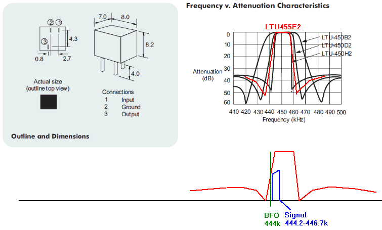

> von 448-455kHz
Wie befürchtet. Wenn jetzt das Keramikfilter von 451 - 457 kHz
durchlässt, kannst Du SSB auf das untere Ende verschieben. Falls nicht,
kannst Du immer noch auf einen BFO mit LC-Bandfilter und Kapazitätsdiode
ausweichen.
Nun, ich hatte im Netz vorher mal ein wenig gesucht und war auf diese
Schaltung hier getroffen:
http://www.pan-tex.net/usr/r/receivers/sbfo.htm
Um einfach mal die Funktion zu testen hab ich alle Werte übernommen.
Nach meiner Simulation sollte es aber möglich sein, durch Austausch der
33pF den Ziehbereich auch über 455kHz zu erweitern.
Ich hoffe doch ich hab keinen Denkfehler drin, wenn ich annehme ich
brauche für SSB +/- 3kHz (oder 2,7) neben der ZF?
Für SSB wollte ich dann versuchen mit den restlichen Resonatoren die ich
noch habe ein Ladderfilter aufzubauen um näher an die 3kHz Bandbreite zu
gelangen.
Ich denke da kann man dann auch noch ein wenig vermitteln, es muss ja
dann nicht unbedingt die 455er ZF sein.
Dieser Pierce-Oszillator sieht gut aus. Falls er sich nicht weit genug
ziehen läßt, kannst Du noch zwei Dinge probieren:
- Für C1 andere Werte zwischen 1n und 4,7n ausprobieren.
- Zwei Keramikschwinger parallelschalten,
  dies wird auch auf einer der verlinkten Seiten erwähnt.
> wenn ich annehme ich brauche für
Du benötigst von der Signalmitte für LSB 1,5 kHz höher und für USB 1,5
kHz tiefer. Für CW nimmt man eher 600-700 Hz Abstand. Bei 6kHz
Bandbreite könntest Du vorerst an das untere Ende des Filters rutschen.
Du könntest versuchen, alle zu Vermessen und dann den mit der höchsten
Frequenz für den BFO verwenden. Murata gibt je nach Typ +/- 0,3...0,5%
Toleranz an.

ich habe auf:
R_kollektor = [Ub-Uce]/Ic = [5V-2.5V]/1mA = 2.5kOhm
Und der Basisspannungsteiler:
R1 = [Ub-Ube]/[Iq+Ib] = [5V-0.7V]/[100uA+10uA] = 39.1kOhm
mit Basistrom Ib=Ic/B (Stromverstärkungsfaktor) = 1mA/100 = 10uA
und Querstrom Iq=10*Ib = 100uA
R2 = Ube/Iq = 0.7/1mA = 7kOhm
Hallo Sven
> Ich muss doch noch mal auf den blöden Transistoren rumreiten.
Du hast ein Signal und den Innenwiderstand der Senke. Nehmen wir mal an,
der Produktdetektor hat einen Innenwiderstand von 100 Ohm und benötigt
0,7Vs. Nach dem Ohmschen Gesetz beträgt dann der Spitzenstrom 7mA. Bei
der negativen Halbwelle wird dieser durch den Transistor getrieben
(Emitterschaltung) und bei der positiven vom Arbeitswiderstand aus der
Plusleitung. Den Ruhestrom würde ich dann mit ~12 mA wählen. Falls Du
eine Drossel anstatt des Arbeitswiderstands verwendest, würde ein Strom
von 8mA reichen.
Stromgegenkopplung:
Der BF199 im LTspice hat ein hFE von 83, also fließt ein Basisstrom von
0,15mA. Die Belastung für den Oszillator soll möglichst gering sein, ein
Widerstand gegen Plus würde im Prinzip genügen. Stabilisieren kann man
das Ganze mit einer Gegenkopplung. Der Emitterwiderstand soll
stabilisieren, darf aber durch die niedrige Betriebsspannung von 5V
nicht zu viel Spannung verbrauchen, sagen wir mal
0,9 Volt / 13 mA = 69 Ohm -> 68 Ohm
 Die restlichen 4,2 Volt teilen sich zur Hälfte der Transistor und der
Arbeitswiderstand.
2,1 Volt / 13mA = 157 Ohm -> 150 Ohm
Die Basis liegt jetzt auf 0,9 + 0,7 = 1,6 Volt. Dann benötigt man einen
Basisvorwiderstand von:
(5 V - 1,6 V) / 0,157 mA = 21.6k -> 22k
Falls die Verstärkung nicht ausreicht, kann zum Emitterwiderstand noch
eine Reihenschaltung aus R und C geschaltet werden.
Spannungsgenkopplung:
Es ist einfach ein kleiner Emitterwiderstand notwendig, sonst entstehen
zu viele Harmonische. Oder die Basis müßte mit einer Stromquelle
angesteuert werden. Am Kollektor liegen diesmal ungefähr 2,6V, am
Emitter 0,3V und an der Basis 1V. Der Basisvorwiderstand errechnet sich
aus
(2,6 V - 1V) / 0,15 mA = 10,7k -> 10k
Diese Schaltung hat einen niedrigeren Eingangswiderstand und mit Abstand
die meisten Verzerrungen. Ohne den kleinen Emitterwiderstand wäre das
eine Katastrophe. Da aber die Verstärkung zu groß ist, kann man das
Signal durch einen Vorwiderstand (R8) reduzieren. Die Spitzen werden
später durch den Produktdetektor sowiso abgekappt und dann sind diese
Verzerrungen noch tragbar.
Kollektorschaltung:
Diese und die erste Schaltung bieten hier die geringsten Harmonischen.
Leider hat die Kollektorschaltung einen ziemlich geringen
Ausgangswiderstand von 12 Ohm. Dies mag ein Diodenmischer überhaupt
nicht. Würde man den R12 auf 82 Ohm erhöhen und dadurch in die Nähe des
erwünschten Ausgangswiderstandes kommen, würde das Signal auf unter 0,5
Volt absinken. Da die Kollektorschaltung keine Spannungsverstärkung hat,
kann dies nicht ausgeglichen werden. Würde jedoch der Oszillator etwa
1Veff liefern, wäre die Kollektorschaltung wieder im Rennen.
Fazit:
Ich würde hier die erste Schaltung mit Stromgegenkopplung verwenden und
dabei C1 und R4 weglassen. Das Ausgangssignal fällt dann zwar um ca. 10%
ab, aber das liegt noch im Rahmen.
Vielen Dank, jetzt wird es endlich klar, wie man solche Schaltungen
anhand der Anwendung dimensionieren muss.
Mir scheint aber ich hab ein anderes Spice Modell für den Bf199
erwischt, denn bei mir verzerrt die 1. Schaltung ganz ordentlich und
gibt auch nur 500mV ab.
Aber prinzipiell sollte es ja bei 455kHz auch mit dem 2N2222 gehen?
(Meine Transistorvorräte sind fast verbraucht^^)
Ja, sicher. Bei mir sieht es mit R1=82R und R3 zwischen 47k und 56k
ziemlich gut aus. Dann muß der Oszillator nur noch mit dieser Last
schwingen.
Nachtrag:
Wenn Du die Betriebsspannung, den Kollektor und den Emitter auf einem
Diagramm darstellst, dann wird schnell klar, ob der Basisstrom noch
etwas hoch oder runter muß. Genauso macht man das auch in der Realität.

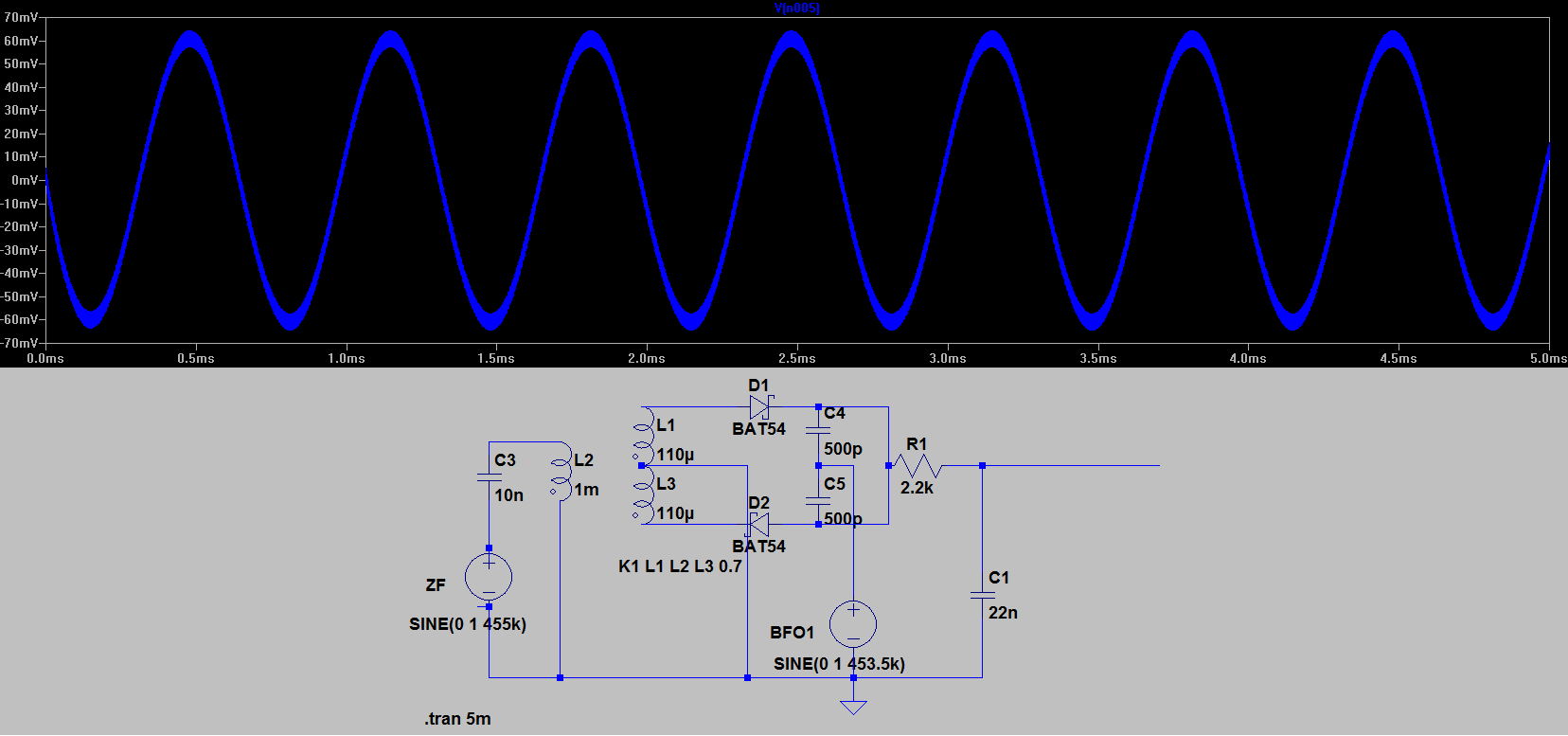

Sooo,
es gibt wieder Fortschritte. Den BFO hab ich jetzt inklusive Verstärker
mit 1Vss Ausgangspegel fertig. Dazu habe ich noch den Balancemischer aus
deiner ZF-mod aufgebaut. Rundfunksender kann ich schon Demodulieren, hab
aber eben auf die Schnelle keinen Amateurfunk gefunden. Ist ja noch
keine Frequenzskala am Empfänger.
Und auch noch kein schmalbandiges 3khz Filter hinter dem Mischer.
Allerdings scheint der Mischer eine irre hohe Dämpfung zu haben? In der
Simulation geh ich mit 1V rein und knapp 60mV kommen am Ausgang. Ist das
normal? Oder hab ich was übersehen?
Ich bin allerdings ein bisschen anders vorgegangen und hab mit einem
Übertrager gearbeitet und den ohmschen Spannungsteiler kapazitiv
ausgeführt, was aber eigtl. kein Problem sein sollte. Zumindest laut
meiner Simulation sollte dadurch die Durchlassdämpfung sogar etwas
niedriger sein.
Was jetzt? NF-Vorstufe? Oder alles nochmal auseinanderpflücken weil ein
Fehler drin sein muss?
Durch die Mittelanzapfung kann man eine bessere Schaltung verwenden.
Hilfreich wäre auch, den Übertrager aus einer Quelle mit Ri=1k zu
speisen. Durch 9 dividiert wäre dann der Innenwiderstand auf der
Sekundärseite bei 111 Ohm. Ganz allgemein gilt bei Leistungsanpassung,
daß die Urspannung den doppelten Wert der außen zu messenden Spannung
hat. Wenn Du also bei der Spannungsquelle 2 Volt angibst, kommen außen 1
Volt an. Nach dem Übertrager sind es noch ca. 330 mV.
Dieses große Signal kann von einer Schottkydiode nicht mehr sauber
verarbeitet werden, sie kommt in die Begrenzung. Dann funktioniert es
mit einer 1N4148 oder jeweils zwei Schottkydioden in Reihe besser.
PS
Die beiden Kondensatoren C4 und C5 lagen sowiso parallel.

> einen FET als Mischer
Schau mal da (Schematic 4):
http://www.qrp.pops.net/cascoder1.asp
Da hättest Du keinen Pufferverstärker benötigt, weil der BFO hochohmig
in den oberen Fet reingeht. Andererseits reduziert sich die Anzahl der
Bauteile auch nicht.

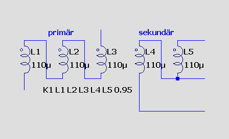

Kann es sein, dass ich Esel den Übertrager falsch gewickelt habe?^^
Wie mir gerade auffällt hab ich die Primärwicklung einmal komplett rund
auf FT82-61 und die Sekundärwicklungen dann bifilar AUF die
Primärwicklung.

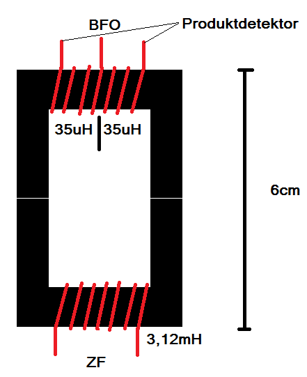

Hui, der ist aber groß, aber es müssen auch viele Windungen drauf.
Möglicherweise ist dann der Koppelfaktor geringer, aber es sollte
trotzdem funktionieren.
Ich hätte 5 Drähte a 90 cm parallelgenommen und verdrillt. Dann 38
Windungen draufgewickelt und anschließend die jeweiligen Wicklungen
(primär 3, sekundär 2) in Reihe geschaltet. Lediglich das Ausmessen der
zugehörigen Drähte ist eine Fummelei. Damit kommt man auf einen
Koppelfaktor von ca. 0,95.
So, hab den Fehler gefunden^^. Am Übertrager waren sekundär die falschen
Adern verlötet :-D.
Momentan hat er aber eben die Werte 1mH primär und 2*100uH sekundär. Was
ja einem Widerstandsübersetzungsverhältnis von ca. 5 entspricht, da
beide Sekundärwicklungen in Reihe liegen?
Ich habe aber am ZF-Ausgang so irgendwas um 8kOhm und muss auf ca. 100
Ohm runter. Also müssten sich optimalerweise die Induktivitäten im
Verhältnis 80:1 bewegen? Bin da momentan iwie verwirrt.
Da studiert man Nachrichtentechnik, aber sowas wird da nicht behandelt.
Nur noch Digitalkram^^.
Momentan bin ich jetzt auf dem Stand, dass ich wieder AM höre,
allerdings so leise, dass der NF-Amp voll aufgedreht werden muss. Aber
das sollte mit Diplexer ja wieder besser werden. Trotzdem denke ich,
dass die Anpassung iwie noch nicht stimmt am Eingang. Leider hab ich von
Trafos wie gesagt nur ganz wenig Ahnung.
Kannst Du die Primärwicklung nicht irgendwo reinschalten? Oder einen
Pufferverstärker davor? Vermutlich schließt die Primärwicklung auch das
AM-Signal kurz.
> Leider hab ich von Trafos wie gesagt nur ganz wenig Ahnung.
Dazu müßtest Du eher Deine aktuelle Schaltung mal dranhängen, eventuell
gibt es ja eine einfache Möglichkeit.
> 1mH primär und 2*100uH sekundär. Was ja einem
Die Last hängt aber immer nur an einer Sekundärwicklung, da die andere
Diode sperrt. Dadurch ist das Verhältnis 10:1, aus 100 Ohm werden also
10 kOhm. Die Primärimpedanz der 1mH Induktivität ist mit <3 kOhm zu
niedrig. Da müßten primär doppelt so viele Windungen drauf, um auf 12k
Impedanz bei 4mH zu kommen und dazu kommen dann noch die transformierten
10k. Das ginge eher mit einem Doppelloch-Kern BN-43-2402 mit einem
AL-Wert von 1440. Mit 53 Windungen hätte man die 4 mH, allerdings mit
einem hauchfeinen Draht.
Da würde ich eher doch über eine andere Schaltungsvariante nachdenken.

dann versuchen aus den 3 Resonatoren die ich noch habe ein Ladderfilter
aufzubauen.
Hier hatte ich mal ein Beispiel gefunden:
http://3.bp.blogspot.com/_NMj-9LgFijY/Su-haEhxdRI/AAAAAAAACF8/txhAP-_O8VE/s1600/SR-7DX_Rev1.JPG
Zwar für CW, aber man müsste ja nur die Bandbreite erhöhen.

> mit 3 Resonatoren die ich noch habe ein Ladderfilter
Drei sind vielleicht ein bisschen wenig. Du hast ja schon erwähnt, die
Bauteilwerte beziehen sich auf CW. Die Kapazitäten müssen halbiert oder

Ich hab vorhin einfach mal einen neuen Übertrager mit passenden Werten
und dem richtigen Transformationsverhältnis gewickelt.
Auf einem doppel-U-Kern ging das ganz fix und war mir lieber als jetzt
noch eine Transistorstufe anzubauen, da die Dinger mir langsam knapp
werden.
Das Teil ist zwar irre groß, aber das stört mich eigtl. nicht, da im
Gehäuse genug Platz ist und das Ding ja nicht mobil sein soll.
Auf jeden Fall ist jetzt zum Betrieb mit AM-Demodulator kein hörbarer
Lautstärkeverlust mehr festzustellen.
Falls ich den Ausgangswiderstand in Spice richtig bestimmt habe, dann
braucht man nach dem Produktdetektor wie du schon schriebst kein
Anpassglied mehr zum NF-Verstärker.
Ich hab mal mit AADE ein Ladderfilter entworfen. Sieht ja eigtl.
garnicht schlecht aus, bis auf die hohe Durchgangsdämpfung.
Die Bauteilwerte hab ich mal wie vom Programm berechnet stehen lassen.
Hallo Sven,
geb mal bei der Spannungsquelle "AC 2" an, dann stimmen die Pegel.
Direkt an der Spannungsquelle ergibt sich ein Pegel von 6 dB, nach dem
2k sollten sich bei korrekter Anpassung 0 dB innerhalb der
Filterresonanz ergeben. Dann ist die Dämpfung mit ~3 dB gar nicht so
groß. Ist Dir auch aufgefallen, wo die Filtermitte liegt?
Jepp, 445kHz.
Das bedeutet ich brauche einen BFO von 443.5 - 446.5 kHz?
Leider krieg ich den BFO nur bis 444.5 gezogen, hab alle 4 Resonatoren
probiert...1 einziges kleines Kilohertz fehlt :-(
Also muss wohl doch ein LC-BFO her? Reicht es aus den Keramikschwinger
einfach durch einen geeigneten LC-Kreis zu ersetzen?
EDIT: Wobei, wer weis ob das Modell 100%ig stimmt. Evtl. lohnt es sich
auch einfach mal aufzubauen und zu probieren?...

Ich würde die Filter kaskadieren, um wie im angehängten gif die untere
Filterflanke des breiten Filters zur Verbesserung der flachen Seite des
Ladderfilters zu benutzen. Denn die unteren Filterflanken fallen
ungefähr zusammen. Auf der Unteren Seite hilft das zweite Keramikfilter,
auf der oberen ist das Ladderfilter sowiso steiler.
Dann wäre die Reihenfolge: Mischer, LC-Filter, breites Keramikfilter,
Verstärkerstufe, LC-Filter, irgendwo hier die Umschaltung zwischen SSB
>Es wird einfach immer klarer, wie wichtig es ist, vorher einen guten
>Plan zu haben.
Hehe, genau das ist der Punkt. Da das ganze ja als Lern- und Spaßprojekt
aufgezogen wurde gibts keinen Pegelplan oder Ähnliches.
Allerdings habe ich darauf geachtet, alle Blöcke jeweils isoliert
voneinander aufzubauen, d.h. es ist kein Problem den Mischer mal eben
auszutauschen oder das Filter+Anpassung zu ändern.
Mir ist natürlich klar, dass ich hier keinen Hochleistungsempfänger
erreichen werde. Ich versuche eben nur im Rahmen meiner Möglichkeiten
das Optimum zu erreichen.
Z.b. kann ich beim ZF-Verstärker leider nicht auf die induktive
Auskopplung an den Bandfiltern zurückgreifen, da ich hier verschiedenste
Typen, ausgelötet aus alten Radios, verwenden muss. Primär kann ich die
durchaus noch messen, aber auf der Sekundärseite fehlt mir die
Messgenauigkeit bei meinem LC-Meter.
Das ist eben das Problem bei solchen "Lernprojekten", man hat nie die
besten Möglichkeiten und muss vieles improvisieren.
Der momentane Stand sieht ungefähr so aus:
Preselektor->HF-Vorstufe->Mischer->ZF-Filter->ZF-Amp->a)AM-Demodulator/
b)Produktdetektor->NF-Tiefpass->NF-Verstärker.
Es funktioniert auch soweit, ich kann AM sehr laut und SSB in
annehmbarer Lautstärke hören (Ich nutze momentan erstmal einen LC-BFO).
Es gibt nur Probleme mit Eigenschwingungen der ZF und NF Stufe, was wohl
an den Fehlanpassungen liegt.
Ich werde nächste Woche mal ein Blockdiagramm hier posten.
Wie gesagt, momentan ist es kein Problem in der Schaltung noch Blöcke
einzufügen oder zu ändern, ich hab es extra so aufgebaut.
Hauptpunkt wäre aber eben die Anpassung der Filter, was ja wegen der
Durchlasskurven recht kritisch ist.
Hallo Sven
Hier ist mal ein Vorschlag. Die Schaltung hat zwar beim Ladderfilter
eine Dämpfung von 3 dB und beim LTU455 von >10 dB, da jedoch der
Schwingkreis am Mischer kaum belastet wird, hat dieser eine richtig gute
Resonanz. Komplett sollte das Signal also kaum schlechter werden.
Die Anpassungen sind jetzt halt zum Großteil durch Widerstände
vorgenommen. Mit Sicherheit wird der Rauschabstand etwas schlechter
werden, in welchem Maße, müßte man mühsam ermitteln oder einfach
ausprobieren.
Das sieht doch sehr gut aus. Ich wusste nicht, dass es zulässig ist hier
mit Widerständen anzupassen, dachte da wird die Dämpfung zu groß.
Um die Schaltung mal kurz nachzuvollziehen:
Mischerausgang geht auf 34kOhm Reihe, dann auf Sourceschaltung 2n3819
zur Verstärkung und direkt auf Bf199 als Emitterfolger um niederohmig
rauszugehen.
Dann die Umschaltung und je nach Filter bei LTU nochmal ein
Sourcefolger(?) und beim Ladderfilter direkt auf den Zf-Amp.
Sehr schöne und vor allem einfache Schaltung, die ich erstmal so direkt
übernehmen werde. Ich werde die Anpassglieder als einzelne Module
aufbauen, also kann man später immer noch mal auf
Resonanztransformatoren ändern.Momentan hab ich aber einfach keine Lust

Was bedeuten würde, dass man keine Kombination BFO/Filter mit diesen
Resonatoren erreichen kann, die passen würde.
Der muss nicht rein, das ist der Innenwiderstand des Mischers. Du kannst
Dir vorstellen, was übrig bleibt, wenn er durch den ZF-Eingang mit 1,25k
belastet wird.
> bei LTU nochmal ein Sourcefolger(?)
Ja, ohne wär der Unterschied zwischen LTU455 und Ladderfilter zu groß
geworden. Ich werde das jetzt mal komplett simulieren und dann hier
reinstellen.
> dass man die Resonatoren immer ca. 10kHz
> von der Nennfrequenz nach unten ziehen kann.
Möglicherweise geht es doch tiefer. Aber immer wenn die Drossel ins
Spiel kommt, bildet diese mit der Parallelkapazität des
Keramikschwingers einen Reihenschwingkreis, es entsteht eine zweite
Resonanz oberhalb 1MHz und die Schaltung beginnt dort zu schwingen.
Eventuell könnte man einen Butler-Oszillator verwenden, diesen jedoch
nicht auf die 3 oder 5-fache einstellen, Sondern auf die Grundfrequenz.
Damit wäre die andere Resonanz weg.
> wo jeweils die Mittenfrequenz für ein Ladderfilter liegen würde
Wenn Du vom 455-Schwinger ausgehst, sollte das ca. 7 kHz unter der
angegebenen Frequenz liegen. Allerdings ändert sich die Filtermitte mit
der Bandbreite. Die linke Filterflanke bleibt ungefähr gleich.

Hallo Sven
Erstmal scheint die erste Version des Pufferverstärkers Probleme mit dem
Arbeitspunkt zu bereiten. Des weiteren ist die Gesamtverstärkung zu
hoch. Deshalb hat er jetzt nur noch Stromverstärkung, belastet jedoch
den ersten Schwingkreis noch weniger.
Beim ZF-Verstärker hab ich die Widerstandswerte des
Basis-Spannungsteilers erhöht. Der Eingangswiderstand beträgt jetzt
relativ genau 3 kOhm. Dadurch kann der JFet beim LTU455 entfallen und
die Pegelverhältnisse werden sogar noch um 3-4 dB besser.
Wenn alles soweit funktioniert, würde ich an Deiner Stelle den
ZF-Verstärker nochmal umbauen. Und zwar auf zwei Kaskodenstufen mit je
einem Schwingkreis und einem dritten Schwingkreis für den Demodulator.
Der letzte Schwingkreis entfernt breitbandiges Rauschen, das dann auch
demoduliert werden würde. Der Aufwand wäre nicht größer als jetzt, aber
die Kaskoden sind regelbar und vor allem die Schwingneigung ist
wesentlich geringer.
so langsam hab ich ja ein richtig schlechtes Gewissen, weil Du die ganze
Arbeit für mich machst! :-D
Wenn alles steht wollte ich den ZF-Verstärker auf jeden Fall
austauschen, der hat mir von Anfang an so nicht gefallen.
Beim BFO werde ich jetzt erstmal beim LC-Schwinger bleiben, er ist gar
nicht so unstabil wie ich befürchtet hatte und ich hab keine Probleme
mehr die richtigen Frequenzen zu treffen.

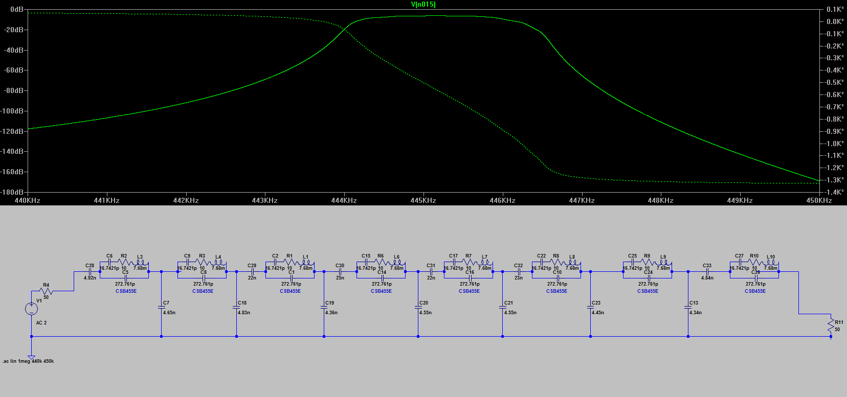

mittlerweile gibts wieder was neues: mittlerweile hab ich ein 8-poliges
Ladderfilter wie im Anhang aufgebaut. Die Werte der Kondensatoren sind
real gemessene Werte von 22nF und 4.7nF Bauteilen.
Ist ein bisschen sehr schmalbandig (laut Simulation) geworden und klingt
auch im Betrieb etwas blechern, aber für einen schnellen Eigenbau und
obendrein ersten Versuch ganz annehmbar finde ich.
Den BFO habe ich zu einem Colpitts-Oszillator umgebaut, mit dem sich der
Resonator jetzt deutlich tiefer ziehen lässt. Momentan höre ich das
beste Ergebnis bei SSB mit 444.5kHz BFO-Frequenz.
D.h. die simulierten 445kHz Mittenfrequenz vom Filter stimmen wohl mit
der Realität nicht überein.
Interessant wäre nur zu wissen, liege ich mit dem BFO ober- oder
unterhalb?
Normalerweise würde ich annehmen, da ich im 40m Band höre: Unteres
Seitenband und nicht invertiertes Spektrum (da hörbar) -> BFO liegt
unterhalb Filtermittenfrequenz?
@Sven
> und klingt auch im Betrieb etwas blechern
Bei mir ist es meist so, dass die Simulation mit den vermessenen Werten
gut aussieht und zum Schluß ist das Filter doch wieder zu schmal.
Probiers mal so:
Abschlusswiderstände
82 Ohm
Kondensatoren gegen GND
3.3 6x3.9 3.3 nF
Reihenkapazitäten
3.9 18 15 15 18 3.9 nF
Nun, zum Verstehen von Sprache reicht es ja voll aus, 2.4 oder 2.7 kHz
sind da für mich erstmal kein Unterschied (für viele natürlich schon).
Ich bin da sowieso kaum verwöhnt, da ich SSB bisher immer mit einem
Audion mit Differenzverstärker zur Entdämpfung (nach b.kainka) gehört
hatte. Der einzige Filter in dem Gerät (bis auf die beiden
Schwingkreise) ist ein Tiefpass 2 Khz 1.Ordnung^^.

Für die Frequenz wäre es ideal, die Filterkurve zu kennen. Falls die
-6dB Punkte bekannt sind, dann von dort aus noch 200 Hz höher bzw.
tiefer. Das Filter hat an dieser Stelle meist schon 20 dB Dämpfung.

Es scheint wohl eine Rückkopplung irgendwo zu sein, wie mir scheint
spielt der überdimensionale Übertrager vom Produktdetektor da eine
Rolle. Dachte eigtl. dass ein Doppel-U-Kern auch selbstschirmend ist wie
ein Ringkern. Scheint aber nicht der Fall zu sein.
Wahrscheinlich lohnt es nicht weiter nach der Ursache zu suchen, bevor
nicht Mischer und BFO/PD in ihren Abschirmkästen sind.
Bei SSB schlagen die hohen Töne ziemlich durch, was bei starken Sendern
unangenehm für die Ohren ist. Lohnt sich da ein Begrenzer aus 2 oder 4
antiparallelen Dioden am NF-Eingang?
Spectran werd ich mir die Tage mal ansehen, hab momentan noch ne
Studienarbeit parallel^^.
Ein Vorwiderstand 3k und zwei antiparallele Dioden 1N4148 machen schon
Sinn. Das Begrenzt das Ausgangsssignal auf ca. 0,5 Volt. Dann könnte man
noch einen Tiefpass dahintersetzen, oder einen 10nF zu den Dioden
parallelschalten, um die hohen Frequenzen durch das clippen zu
reduzieren.
Hab mich eben mal schnell an einer FET-Kaskode versucht.
Sieht eigtl. schon ganz gut aus fürn ersten Versuch denk ich. Am Anfang
schwingt das Ausgangssignal etwas, aber nach 1-2ms beruhigt sich das
Ganze dann scheinbar...
Sobald die Kurve oben spitz wird, würde die Schaltung schwingen. Mach
mal zum Schwingkreis 57k parallel, das entspricht einer Güte von 100.
Ah ja, das funktioniert super.
Da ich ja momentan, bedingt durch die 2 verschiedenen Filter mit 2 ZF
(445 und 455) arbeite, was wäre die beste Lösung:
-neues Ladderfilter für AM bauen (wieviele Resonatoren wären sinnvoll?)
-2 Schwingkreise pro Kaskode, die umgeschaltet werden
-AM Filter ziehen (10kHz erscheint mir aber zu viel)
Oder wird der Frequenzbereich in der Praxis nicht so schmal werden, dass
man den Unterschied an Verstärkung bemerken würde, wenn ich die Mitte
auf 450 lege?
Man kann zwar die Schwingkreise noch stärker bedämpfen, aber damit sinkt
dann natürlich wieder die Verstärkung...
Geht das auch so?
ZF-Filter für SSB/AM/CW umschaltbar->ZF-Verstärker (breitbandig ohne
selektive Elemente)->ZF-Filter für AM?
Wäre mal interessant wg. Vor-und Nachteile zu Svens selektiven
ZF-Verstärker.
@Sven
Mindestens auch 8 Resonatoren. Breite Filter fallen leider flacher ab
und werden noch unsymetrischer. Bei dieser Lösung würden sich die linken
Filterflanken decken. Die rechte Filterflanke des AM-Filters würde dann
bis ca. 450 kHz reichen. Laut Berechnung beträgt die maximal erreichbare
Breite 8 kHz.
Ich hab Dir einen Vorschlag angehängt. Dem ersten Filter wird bei der
niedrigeren Frequenz ein C mit 27pF parallelgeschaltet. Das zweite
Filter ist durch die Bedämpfung am Ausgang sowiso ziemlich flach. Wird
es auf die Mitte zwischen den Filtern eingestellt, macht der Unterschied
nur 1 dB aus.

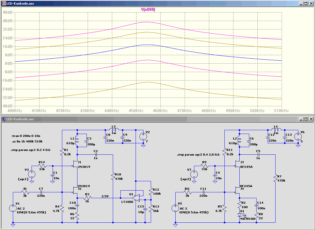

Hallo Sven
Die aktuelle Schaltung hat einen gravierenden Nachteil, der
Regelspannungsbereich reicht von -2V bis +2V. Ohne negative Spannung ist
der Regelbereich viel zu klein. Der Empfänger würde bei Signalen > 100
µV bereits übersteuern.
Jedoch gibt es einen Ausweg, die Hybrid-Kaskode:
http://www.qrp.pops.net/wwv-5-supplemental.asp
http://www.ka7exm.net/hycas/hycas_200712_qst.pdf
http://www.youtube.com/watch?v=dy4YEf3hHcY
PS
Bin schon am Simulieren!
Servus,
habe den Verstärker gerade in Betrieb genommen, aber leider ist der
Empfang damit enttäuschend schlecht.
Wo ich mit altem Amp schon zurückdrehen muss, hört man hier nur die
stärksten AM-Sender ganz leise im Hintergrund.
Irgendwas muss ich übersehen haben, finde aber momentan den Fehler in
der Schaltung nicht...
Hast Du die AGC-Leitung auf Plus gelegt?
Mess mal die Gleichspannungen an einer Stufe, also Gate1, Source 1,
Drain1+Source2, Gate2, Drain2. Die Spannung muss Schritt für Schritt
zunehmen.
AGC hab ich bislang noch gar keine. Die Spannungen:
Gate1 1,3
Source2 1,15
Drain2-Source1 2,5
wobei 1 oberer FET und 2 unterer
Das sieht erst mal wie in der Simulation aus. Sind die Spannungen in der
zweiten Stufe identisch?
Die könntest die zweite Stufe noch aufmotzen wie die Erste mit der
R6/C10 Kombination.
R1 und R5 können noch auf 27k reduziert werden, aber das bringt nur 3-4
dB. Dieser C2 mit 3.3 pF ist ein wenig klein, nimm lieber um 100 pF.
Ich bin davon ausgegangen, dass die letzte Stufe vor dem Demodulator mit
Schwingkreis noch bleibt.

Also ich hab momentan zum Testen erstmal den Aufbau wie im Bild
eingefügt anstelle des alten Amp.
Laut Simulation sollte dieser ziemlich genau die gleich Verstärkung,
etwas über 80dB liefern.
Die Spannungsteiler am Gate der oberen FET hab ich erstmal wie in meinem
ersten Entwurf gelassen, scheinbar sind die genau dafür da, um nur mit
positiver Spannung später regeln zu können.
Ich hatte aber erstmal nur eine manuelle Regelung über das Poti am
Source der 2. Stufe vorgesehen, bis es läuft.

Laut Simulation sollte es funktionieren. Jedoch durch die 20k Last
bricht die letzte Stufe mehr als 10 dB ein.
Ich interpretier das Datenblatt so (siehe oben), nach Philips, ON-Semi.
und Vishey. laut Fairchild ist es gerade andersrum.
Nachtrag:
Es gibt einige JFets, die sind symetrisch aufgebaut wie z.B. der J310.
Dadurch können diese Typen ohne große Nachteile umgedreht werden. Das
hab ich mal in der Simulation probiert und es macht tatsächlich keinen
Unterschied. Wenn also das Simulationsmodell stimmt, ist in der Mitte
das Gate!
> Können beide Stufen gegenseitig so stark koppeln,
> dass die Gesamtverstärkung so weit sinkt?
Die Folgestufe hat einen Eingangswiderstand von > 100k. Jedoch beträgt
die Eingangskapazität des 2N3819 8pF, was die Schwingkreisresonanz etwas
nach unten verschiebt und welche außerdem mit dem 100pF
Koppelkondensator einen kapazitiven Spannungsteiler bildet. Zusammen mit
dem 470k Widerstand gehen etwa 2dB verloren.
Die Gesamtverstärkung beträgt momentan nur gut 70 dB. Eine Pufferstufe
mit 2N3819 als Gate-Source-Folger am Ausgang bringt alleine 10 dB
weniger Verlust und der zweite Schwingkreis bekommt eine schöne
Resonanz.

Im Bild sieht man den Aufbau, es handelt sich um 2 einzelne U-Kerne, die
ich einfach mit Klebeband zusammen fixiert habe. D.h. der Luftspalt im
Bild ist nur zum besseren Verständnis.
nur wie schaut das mit dem Koppelfaktor und den Verlusten aus? Sollte
ich lieber doch alle Windungen an 1 Ende, anstatt an den
gegenüberliegenden unterbringen?
Ich frag lieber erstmal, bevor ich den wieder auseinanderpflücke^^.

> der Übertrager den ich verwende kommt mir noch komisch vor
Mir auch. Den Besten Koppelfaktor erhält man durch Verdrillen, den
zweitbesten durch Verschachteln der Wicklungen. Also in diesem Fall die
Sekundärwicklung obendrauf.
> einen FET als Mischer, Schau mal da (Schematic 4):
Ich hab diese Schaltung nochmal aufgegriffen. In der Simulation im
Anhang funtioniert das ziemlich gut. Außerdem würde der Kern wegfallen.
Zweiten Anhang vergessen!

Den Übertrager hatte ich in der Zwischenzeit wieder rausgeschmissen und
ersetzt durch eine Ringkern. Da ich nur ca. 2x35uH und 1x330uH auf den
Ring wickeln konnte (diesmal Adern verdrillt) wegen dem Platz hab ich
der Primärwicklung noch 390pF parallel angehängt, so dass der ZF-Amp
jetzt auf einen Schwingkreis arbeitet, was auch das Rauschen verringert
hat. Laut Simulation komme ich jetzt auch wie in deinem jüngsten Anhang
so mit 120-140mV aus dem PD.
Hallo Sven
Wenn die beiden JFets beim Produktdetektor getauscht werden,
funktioniert die Schaltung besser und es reduziert deutlich die
Verzerrungen.
Dann hab ich erste Simulationen mit der AGC durchgeführt. Nach wie vor
gibt es den Nachteil der negativen Regelspannung. Optimalerweise müßte
ein PI-Regler rein, damit die Regelabweichung gegen Null geht. Die
AGC-Spannung verhält sich einigermaßen proportional zur Signalstärke,
wenn auch nicht linear. Der Diodengleichrichter könnte auch einen
Pufferverstärker vertragen, da er den Schwingkreis deutlich belastet.
Nochmal ein kleines Update:
Nachdem ich in meiner Kaskode einfach keinen Fehler finden konnte, hab
ich spaßeshalber einfach noch eine 3. Stufe dazugepackt um mal zu
schauen was rauskommt.
Und siehe da, jetzt ist die Lautstärke vergleichbar oder besser als beim
alten Amp und das Rauschen ist DEUTLICH zurückgegangen.

Ich mach mir gerade Gedanken über die Regelbarkeit der Kaskode. Um mit
einer niedrigen Betriebsspannung funktionieren zu können, sollte ein
JFet mit kleiner Abschnürspannung verwendet werden. Dein Fet ist für
HF-Vorstufen und Mixer ausgelegt und benötigt daher einen erhöhten
Ruhestrom. Um auf unter Null dB regeln zu können, muß also das
Spannungsniveau des unteren Fet auf 2 Volt über das Niveau des oberen
Fet angehoben werden, nur dann kann der obere Fet sperren. Dadurch wird
leider eine höhere Betriebsspannung in der Größenordnung von 7 Volt
benötigt.
Der BF245A und andere Typen mit ähnlich niedrigem Uth haben da deutliche
Vorteile. Es funktioniert schon mit 5 Volt und der Regelbereich ist
größer.
Prinzipiell nicht so tragisch, würde für mich nur bedeuten extra für den
ZF-Amp noch einen LM340 zu verbauen. 1 Dreibein und 2 Kondensatoren mehr
fallen in meinem Aufbau sowieso nicht mehr auf :-D.
Letztlich ist aber sowieso auf jeden Fall noch eine manuelle Regelung
mit dabei.
Welche Abstufungen nimmt man denn für einen Abschwächer? -3dB, -6dB,
-12dB...? Die Bauteilwerte kann man bequem mit AADE berechnen.
Bei meinem Audion reicht ein normales Poti als Abschwächer.
Kurze Zwischenfrage:
Bei meinem Preselektor aus 2 gekoppelten Parallelschwingkreisen hab ich
mir weiter nichts gedacht, und das wie beim Detektorempfänger aufgebaut,
mit 2 Spulenkörpern die ca. 1-2cm voneinander entfernt montiert sind.
Oder sollte man lieber alle 3 Spulen (Koppelwicklung Antenne und beide
Schwingkreisspulen) auf 1 Spulenkörper wickeln?
Ich kenns bei Bandfiltern eben so, mit etwas Abstand, um den richtigen
Koppelfaktor zu bekommen.
Momentan läuft irgendwie ein Contest, da kann ich wenig zur
Empfindlichkeit sagen, da hier alles so stark einfällt, dass ich
deutlich zurückdrehen muss.
Hört man das beim Durchstimmen, ob die Filter über- oder unterkritisch
gekoppelt sind?

Manchmal bau ich mir die Diodenmischer selber. Ein Vorteil: Es kann
schon eine Anpassung vorgenommen werden. Bei Reihenschaltung von zwei
Wicklungen kommt man auf 200 Ohm und bei drei Wicklungen auf 450 Ohm.
Dann passt der Mischer z.B. direkt in die Sourceleitung eines JFet.
Entweder auf Doppellochkeren gewickelt oder z.B. den kleinen Ringkern
FT23-43.
>gekoppelt sind?
So rein vom Höreindruck würde ich sagen unterkritisch. Der Bereich den
man treffen muss ist wirklich sehr schmal.
Darum die Frage: Nur Abstand verringern, oder gleich auf 1 Körper
wickeln?
Ich vermute aber bei letzterem ist die Gefahr von überkritischer
Kopplung mit den 2 Maxima zu groß.
Ich würde nur gern die Verluste so gering wie möglich halten, aber ich
frag hier lieber erstmal bevor ich alles wieder auseinanderpflücke.
@Sven:
Ich würde zuerst den Abstand der Spulen verringern.
Danach könnte man als nächsten Schritt auch eine Hochpunktkopplung mit
kleinem C (ca. 4,7pf) verwenden.
Zur Not auch mit LTSpice simulieren.

Der Diplexer dahinter ist nicht so kritisch im Aufbau und Abgleich
(beide Kreise auf max. Antennenrauschen einstellen).
Der Diplexer ist dazu da, damit der Mischer am IF-Port bei jeder
Frequenz 50 Ohm sieht.
Die darauf folgende Stufe mit 50 Ohm-Eingang sind 2 FETs parallel mit
10mS Steilheit (Pärchen - ausmessen!!). Diese Stufe in Gateschaltung ist
rückwirkungsarm und sollte breitbandig sein.
Man kann natürlich eich einen P8002 verwenden, nur ist dieser sehr
teuer.
> Nur Abstand verringern, oder gleich auf 1 Körper wickeln?
> bei letzterem ist die Gefahr von überkritischer Kopplung
Wenn Du schon zwei getrennte Spulen hast, dann schieb sie mal ziemlich
dicht zusammen, ob Du zwei Höcker bekommst.
> Hochpunktkopplung mit kleinem C (ca. 4,7pf) verwenden.
Hab ich grad probiert. Es scheint mit induktiver Kopplung komischerweise
immer unterkritisch zu bleiben. Mit den Daten ganz oben: 7µH, 40pF und
20k sieht es mit einem Koppelkondensator zwischen 1 und 1.2 pF noch
unterkritisch aus, aber mit 8 dB Gewinn. Die kritische Kopplung ist für
meinen Geschmack schon zu breit. Aber möglicherweise koppeln die Spulen
jetzt schon kapazitiv.
>Ich würd an Svens Stelle den Receiver erstmal so fertigbauen
Ist ja mehr so als Langzeitprojekt angelegt, zum immer mal wieder dran
rumbauen und verbessern.
Nächste Schritte werden sein:
-Eingangsmischer durch den 2-fach FET-Mischer ersetzen.
-BFO um OSB ergänzen (Umschaltung wollte ich evtl. über Relais machen
wegen Kabellänge)
-Preselektor umbauen auf 2x330pF mit 2:1 Unteresetzung
-Schauen wo ich die Spannung für AGC und S-Meter abgreife, evtl.
OPV-Schaltung zur Pegelanpassung etc.
-Abschirmungen für alle nicht-NF Baugruppen herstellen
und irgendwann dann schließlich mal in ein Gehäuse einbauen und
Frequenzzähler vorne dran.
Holm Tiffe schrieb:
> Ich dächte der P8002 sollte durch 3 J310 ersetzt werden...
Da reichen z.B. 2 BF246B/C. Die, die ich von reichelt bekommen haben
hatten einen Idss ca. 60mA bei Up um die 6V. Wie gesagt es kommt auf die
Streuung der Typen an. Man kann mit dem BF246 auch Pech haben. ;)
So habe mal einen 2-FET-Mixer simuliert. Der Sinus sieht allerdings
merkwürdig aus. In der Realität muss in den Schwingkreis ein R damit der
Mischer nicht schwingt - oder ein Schwingkreis mit geringer Güte.
@Holm
> man kann den Inhalt dieser Register jederzeit ändern
Sollte man den Ausgang zuerst abschalten, dann die Frequenz ändern und
dann wieder einschalten? Wer weiß, was sonst in der Zwischenzeit für
Frequenzen rauskommen.
Hallo Bernd,
5 Volt Oszillatorsignal bzw. 10Vss ist aber viel. Da wird bestimmt schon
die Gate-Source-Diode leitend. 1-2 Volt sollten ausreichen. Es ist sogar
möglich, daß bei einem kleinen Empfangssignal im ersten ZF-Filter das
Oszillatorsignal überwiegt.
Typische ZF-Filter haben eine Güte zwischen 50 und 120.
Rp = Q * sqr(L/C)
Rp = 100 * 857 ~= 86 kOhm
Die Simulation ist nur korrekt, wenn das Modell stimmt. Vor allem in der
HF hat jede Spannungsquelle ihren Innenwiderstand. Dann gibt es auch
Rückwirkungen über die Miller-Kapazität.
N'Abend,
ich hab seit heute diese Variante hier im Einsatz. Die 200k am
Drainkreis sind da, um auf die 200kOhm der Folgestufe zu kommen.
So habe mal die Innenwiderstände der HF-Quellen mal fiktiv auf 3K und
die Spannungen niedriger gewählt (VFO 2,5V und RF 0,2V).
Jetzt geht es. Danke Bernd!
Hallo B e r n d F.
Schau Dir mal die Kreuzmodulation an. Als einzigen Unterschied habe ich
R6 von 100k auf 10k verkleinert. Das Signal vor dem Roofing-Filter solte
so klein bleiben, wie man es bezüglich des Rauschens gerade noch
verschmerzen kann.
Bei einem guten, großsignalfesten Mischer sieht man außer den beiden
"richtigen" Signalen gar nichts.

Da die nächsten Tage die Frequenzanzeige eingebaut wird, mache ich mir
schonmal Gedanken wie ich am besten das VFO Signal auskoppel.
Kann man einfach mit einem kleinen C, welches den VFO-Kreis wenig
belastet, auskoppeln und dann noch eine Verstärkerstufe dahinter?
Der Zähler braucht wohl minimal 25mV.
@Sven: Entweder eine kleine Wicklung auf die VFO-Spule oder ein kleines
C am Source. Wenn du ein kleines C verwendest (nicht so aufwändig wie
die Wicklung), dieses als Trimmer ausführen, um den Pegel einstellen zu
können. DC4KU hat zum Beispiel beide Puffer (für Mischer und Zähler)
parallel an den VFO angeschlossen. Für den Zähler lieber mehr als die
25mV verwenden, damit er über den gesamten Freq.-Bereich sicher zählt.
Vielleicht reicht bei dir sogar nur ein Impedanzwandler. Kommt darauf
an, was für ein Pegel nach dem Koppel-C aus deinem VFO kommt.
Nachtrag: Ich würde es so machen:
VFO->Puffer->Puffer mit Mischer||Puffer mit Zähler
Ich habe mal ein Blockdiagramm zur Zähleranbindung gemacht.
Der erste Puffer ist ja bei Sven schon vorhanden.
Danke,
genau so werd ich es machen. Koppelwicklung kam nicht in Frage, da ich
mit 6 umschaltbaren Spulen im VFO arbeite.

Hallo Holm
Du hast hier ja gesehen, daß eine Kaskode in der ZF gute Ergebnisse
bringt. Ich hab auch zwei CA3054 in Wartestellung mit zwei Kaskoden auf
einem Chip. Das Verstärkungs-Bandbreiten-Produkt liegt irgendwo über 500
MHz. Das Ergebnis wird vermutlich ähnlich gut sein, wie mit den JFets.
Im Anhang mal der BFO-Verstärker. Ich denke ich kenne jetzt auch das
Problem.
Da ich zwischendurch den Oszillatortyp geändert habe passt der Amp nicht
mehr. Vorher brauchte ich die 3 Stufen um auf ca. 1Vs zu kommen, aber
jetzt bringt ja der Oszillator alleine schon 1.5V.
EDIT: Wenn ich den VFO abklemme wird das Rauschen auf jeden Fall leiser.
Sieht aus wie clipping am Ausgang deines BFO-Amps. Die Verstärkuung ist
viel zu hoch.
