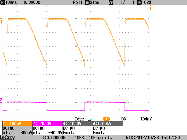

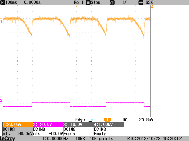

OK, irgendwie kann es doch nicht so schwer sein. Oder doch?
Also mal alles fix zusammengezimmert, Airwireing. Und siehe da, da
fließt ordentlich Strom, das Multimeter zappelt so zwischen 0,5 und 2mA.
Hmmm?
Also Oszi ran, Strommessung über 100 Ohm an VCC (Kanal 1). Uuups, dort
fließt ja richtig Strom, Spitzen über 3mA kurz vor dem Umschalten (Pin 9
auf Kanal 2)!
Aha, Datenblatt sagt was von Transconductancetest etc. Die Inverter des
Oszillators sind ungepuffert, haben damit also einen ausgeprägten
linearen Bereich, in dem ordentlich Querstrom fließt.
Bei 5V ist der HEF4060 zahm, weil tierisch hochohmig und ausserdem die
Schwellspannungen anders liegen. Nur noch 200µA Stromspitzen.
Sein schneller Bruder 74HC4060 zieht bei 5V bis zu 3mA, weil er deutlich
niederohmiger ist.
Satz mit X. War wohl nix. Da muss man wohl zu einem besseren IC greifen.
4060 tut es nicht sonderlich stromsparend.
Im Anhang die Screenshots. For whom it may concern.
Vielen Dank, das Du dir diese Mühe gemacht hast.
Nun kann ich beruhigt die Sache mit den 4060, 4521 und auch mit dem
4536, den ich nicht getestet habe vergessen.

von Falk B. (falk)
@Bernd Stein (bernd_stein)
Vorschnell du bist, mein junger Freund. Nicht alle IC gleich sind du
wissen musst. Hoffnung nicht geben du auf niemals.
Der 4536 KÖNNTE besser sein, wenn man der Website trauen darf. Ich würde
es aber nachmessen.
Beitrag "Re: Analoge Verzögerungsschaltung bis in den Stundenbereich hinein"

So isses. Prinzipbedingt sind getaktete CMOSe stromhungriger. Je
niedriger der Takt, desto weniger Strom. Ein Elko am 4060 könnte
ebenfalls dazu beitragen, den mittleren Strom besser zu verteilen.
Übrigens wäre die A-Serie da vermutlich stromsparender als CMOS 'B',
aber ich denke mal, die gibt es nicht mehr.
von Falk B. (falk)
@  Matthias Sch. (Firma: Matzetronics) (mschoeldgen)
Prinzipiell richtig, hier aber nicht das Problem. Lies mein Posting noch
einmal.
Verteilen ja, der mittlere Strom bleibt aber gleich hoch.
Ist hier nicht relevant. Man braucht einen IC mit WIRKLICH
stromsparendem Schmitt-Trigger Eingang.

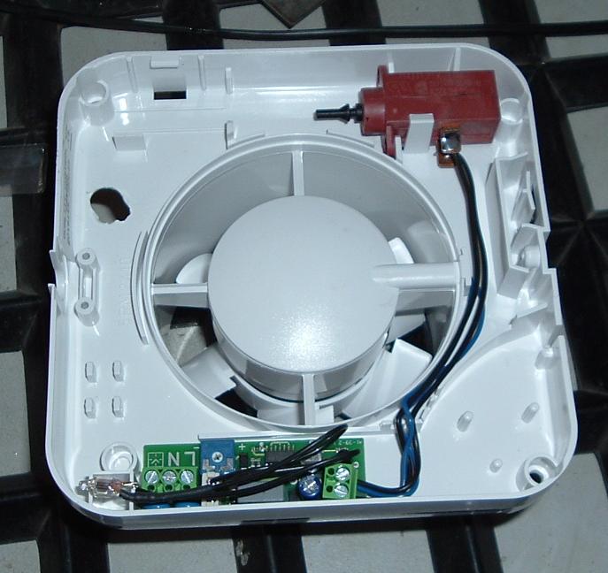

Elko und Schmitt - zwar nicht schon, wird aber auch heute noch gemacht.
War ganz überrascht als ich meinen Badlüfter so modifizieren wollte,
dass der zusätzlich noch verzögert einschaltet.
Im Bild 220uF über 10Meg Poti entladen und ein HCF40106B mit
Kondensatornetzteil.
Die Modifizierte Schaltung kann ich bei Interesse mal scannen.
LG Darius

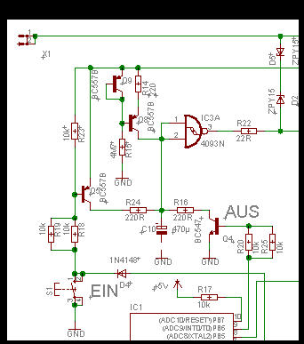

nicht funktionierte ist dieser :
http://www.powerlink.at/schaltungen%20fertig/Schaltungen_05/179/179-07.htm
Ich habe damit abgeschlossen und die Schaltung im Anhang ausgewählt.
Bernd_Stein

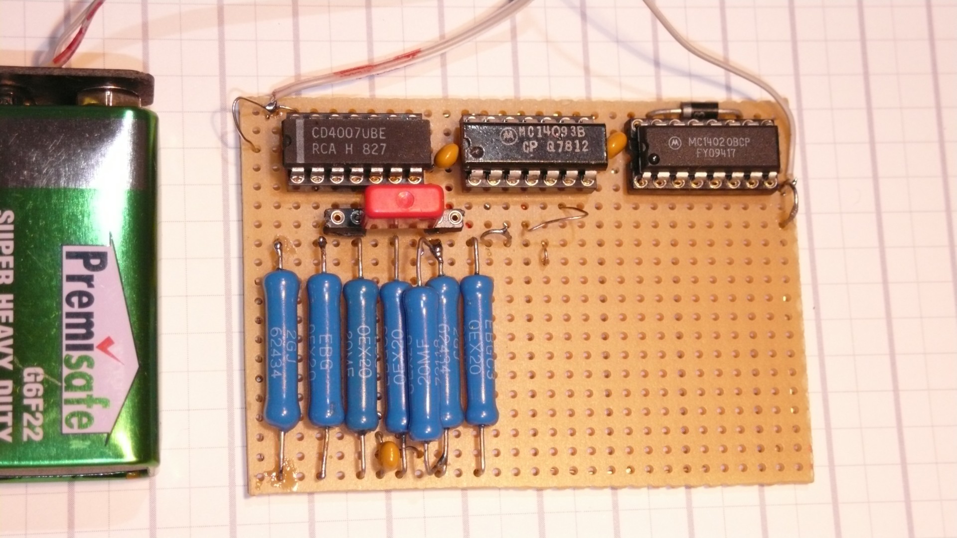

Nein, ich habe die Schaltung nicht simuliert.
Ich habe die Schaltung AUFGEBAUT.
Und, oh Wunder, sie arbeitet !
Abweichend vom Originalschaltbild habe ich aufgrund
Bauteileverfügbarkeit folgende Werte verwendet:
Widerstände 20 MOhm anstelle 22 M.
Jedoch Widerstand zu Pin 9 des ICs 10 M . Die ursprüngliche Symmetrie
ist damit absichtlich aufgehoben; mit gleichen Rs schwingt Schaltung
nicht an.
Da ich nicht genug 20M hatte, verwendete ich für den Teiler zu Pin3 des
ICs zwei Rs mit je 2G (Gigaohm). Die lagen in meiner Bastelkiste.
Betriebsspannung lag bei ca. 7,3 Volt aus 'ner ausgelutschen 9 Volt
Blockbatterie.
Versuche mit unterschiedlichen Kondensatoren:
1 nF         30-32 Hz  , schwankt in jeder Periode, Duty 45%.
15 nF        2,63 Hz
33 nF        1,16 Hz
33+15=48 nF  0,82 Hz
220 nF       0,178 Hz
470 nF       0,084 Hz
Stromaufnahme gemessen über einen Shunt-R mit 10 kOhm in der
Batteriezuleitung:
Es ergeben sich 3-5 mV in der Anzeige, also 300...500 nA.
Bei C >= 33 nF.
Kommt drauf an, ob gerade 'ne Schaltflanke in die Strommessung fällt.
Habe einen 4093 Schmitt und einen 4020 Zähler nachgeschaltet, die laufen
praktisch ohne zusätzlich messbaren Strom mit!
Messtechnisch eine schwierige Schaltung.
Hängt man den Scope Tastkopf an den Ausgang kann man die Oszillation und
Frequenz wie beschrieben aufnehmen. Jedoch geht dabei die Stromaufnahme
um den Faktor 10x hoch!
Klar, denn der Eingangswiderstand des Scopes ist niederohmig im
Vergleich zum 20M am Ausgang.
Fotos des Aufbaus stelle ich heute Abend ein.

von Erich (Gast)
Hier das versprochene Foto des Ausbaus lt. vorhergehendem Text
26.10.2012 10:18
Wie beschrieben ...
... bestehend aus den zwei übereinandergelöteten 20M.
Die ICs z.T. gut abgelagert, speziell der Schmitt 4093...
Funktion noch prima.
Kondensator steckbar.
Beim 470 nF mit den 0,084 Hz kommt dann also das höchste Bit Q14 des
4020 nach etwas mehr als einem Tag erstmalig auf "1".
Wer längere Zeiten braucht, kann den 4521 einsetzen, der schaltet dann
nach gut 3 Jahren, wenn ich richtig gerechnet habe.
Mit den restlichen Nands des 4093 kann man zwei Zählerbits verknüpfen
und den Zähler damit rücksetzen, sonst bleibt das Signal ja
anschliessend für die nächsten 3 Jahre ein...
Gruss

von Erich (Gast)
>Was mich natürlich besonders interssiert ist die
>Stromaufnahme der gesamten Schaltung.
@Bernd_Stein
Das schrieb ich doch bereits im Text 26.10.2012 10:18
Es sind ca. 300...500 nA.
SMD ist es auch nicht, wie du siehst.
Die Widerstände 20M hatte ich wohl aus 'ner Ausschlachtung einer alten
Meßtechnikplatine. Man kann natürlich auch etliche "gängige" Werte in
Reihenschaltung verwenden, aber mein nächster bevorrateter Wert wäre 6M8
gewesen... auch nicht platzsparender.
Hinweis: Reichelt hat Widerstände bis 9M1 .
Für Werte ab 10M wird's schwierig und teuer. Meine 2G Teile sind fast
schon Schätze...
Gruss
