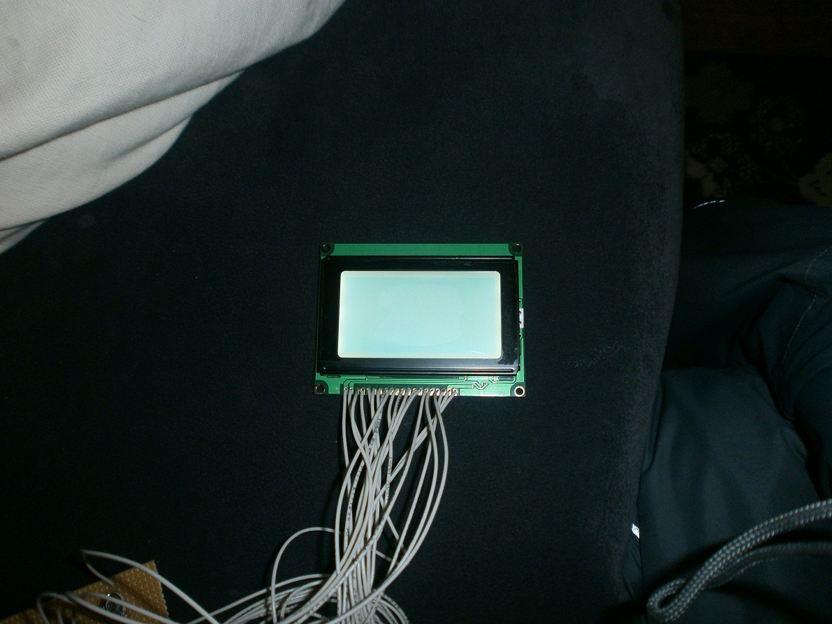

Hi, ich habe das Displa Gestern noch angeschlossen aber es passiert nichts. Also ich rede jetzt nicht von einer ausgabe oder sowas aber weder die LED beleuchtung noch das Displa Selbst schaltet sich ein. Funktioniert das erst wenn alles angeschlossen ist oder hätte das Display und die Hintergrundbeleuchtung schon angehen müssen??
#2891188
Tobias N. schrieb: > ich habe das Displa Gestern noch angeschlossen aber es passiert nichts. Was hast du denn wo angeschlossen, um z.B. die Beleuchtung zu aktivieren?
#2891206
Pin 42 ist nicht angeschlossen... Nee, im Ernst... 1. Ohne Schaltplan wirst du keine Hilfe bekommen zu der Frage, warum geht die Hintergrundbeleichtung nicht... gut wäre noch ein Foto dazu, um evtl. "grobe" Fehler zu finden 2. Ohne Initalisierung des Displays wird dieses entweder nichts anzeigen, oder vielleicht auch irgendwas zufälliges ... Ich würde erstmal klein anfangen, blinkende LED usw., bevor ich mich an Deiner Stelle auf ein fette Grafikdisplay stürzen würde...
wie im Datenblatt: Background LED + an 5 V mit 100 Ohm vorwiderstand, Background LED GND an GND. VSS an GND VDD an 5V+ Kontrast an GND Mehr habe ich erstmal nicht angeschlossen.

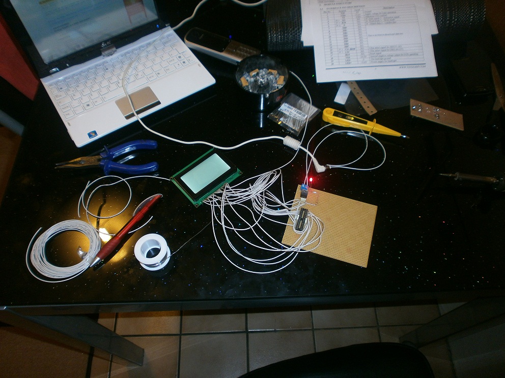

ich bin noch am datenleitungen verlöten, also led, vcc usw ist schon dran, nur noch die DB0 - DB7 dann werde ich mich mal daran machen.
So sieht das ganze dann jetzt aus. Das ganze dient nur als Testplatine. Dann würde ich sagen geht das ganze dann mal jetzt an den Code. Also, lesen, lesen und lesen. :)
Hiermit sollte ich ja auch noch gut beholfen sein, oder? http://www.mikrocontroller.net/articles/KS0108_Library und Beitrag "KS0108 GLCD Routinen"
egal was ich tue und versuche, ich bekomme nichtmals einen punkt auf das Display :(

Vee würd ich erstmal nicht auf GND legen, das ist vermutlich die negative Hilfsspannung die dir das Display freundlicherweise liefert! Poti zwischen VEE und GND, und den Schleifer an V0 (contrast)
ich wäre glücklich wenn ich überhaupt nur mal einen punkt sehen würde. aber es passiert ja mal rein garnichts. also displays sind doof. -.- im programmierboard passiert auf jedenfall was denn die leds blinken machen tuen etc. also wenn der chip geflasht ist.

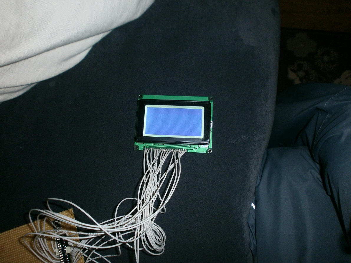

also wenn ich kontrast voll auf VEE lege, dann ich das ganze display ausgefüllt, ist der kontrast also "unumgänglich" ? falls ja dann muss ich mir gleich noch ein poti besorgen. kann es daran liegen das ich nichts gesehen habe oder klappt das auch wenn ich den kontrast wie gesagt voll auf VEE, also auf die -14,5V lege? Halt alles erstmal zum Test. Bei der "endgültigen" sache dann werde ich ja ein poti verbauen aber erstmal zum probieren etc. kann man da eine "notlösung" machen?
Tobias N. schrieb: > also wenn ich kontrast voll auf VEE lege, dann ich das ganze display > ausgefüllt, ist der kontrast also "unumgänglich" ? Dann hast du den Kontrast soweit aufgedreht, dass du vor lauter schwarzer Blöcke nichts mehr siehst. > falls ja dann muss > ich mir gleich noch ein poti besorgen. Das brauchst du sowieso. Die Kontrastspannung muss einstellbar sein. Denn welche Einstellung du brauchst hängt unter anderem auch davon ab, in welchem Winkel du auf das Display schaust. Wenn es eine Einstellung für alles gäbe, dann hätte der Hersteller des LCD das schon auf der Platine vorverdrahtet. > kann es daran liegen das ich nichts gesehen habe Den Kontrast kannst du erst dann vernünftig einstellen, wenn du das erste mal etwas sinnvolles auf dem LCD ausgegeben hast. Erst dann kannst du (zb mit einem Buchstaben) den Kontrast so einstellen, dass der in sattem schwarz auf hellem Grund steht. > Halt alles erstmal zum Test. Bei der "endgültigen" sache dann werde ich > ja ein poti verbauen aber erstmal zum probieren etc. kann man da eine > "notlösung" machen? Nein. Denn am Kontrastregler wirst du noch ein paar mal drehen.
#2893378
Hi >Die Kontrastspannung muss einstellbar sein. Denn welche Einstellung du >brauchst hängt unter anderem auch davon ab, in welchem Winkel du auf das >Display schaust. Von der Temperaturabhängigkeit ganz zu schweigen. >Den Kontrast kannst du erst dann vernünftig einstellen, wenn du das >erste mal etwas sinnvolles auf dem LCD ausgegeben hast. Geht schon. Im uninitialisiertem Zustand den Kontrast so weit drehen, das das Anzeigefeld (Pixel) anfängt ganz leicht dunkel zu werden. MfG Spess
Spess hat recht, Kontrast einstellen geht ganz gut ohne "Inhalt". Aber ich fürchte mit dem eigentlichen thema wird der TE überfordert sein. Ich kann mich jetzt an den KS0108 nicht erinnern, aber bis ich den ersten Pixel auf meinem T6963 gesehen habe, vergingen Wochen. Und ich kenn mich mit Displays aus (http://lcd4linux.bulix.org)
ich habe mir jetzt ein poti geholt und werde den gleich mal einlöten. eintrimpoti 10k liegend. naja also kontrast, strom und hg beleuchtung geht, ich muss jetzt nur noch was auf das display kriegen, ein einziger pixelpunkt würde mich erstmal schon beruhigen aber ich kapiere das datenblatt nicht

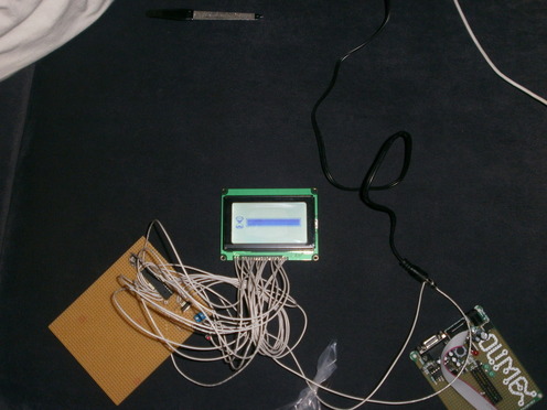

so sieht das ganze jetzt aus. also Kontrast ist nun auch einstellbar. Ja ich habe CS1 und CS2, einmal der linke, und einmal der rechte teil. Also ich habe ja die anschlüsse: D/I = H/L R/W = H/L E = H/L DB0 - DB7 = H/L CS1 = H/L CS2= H/L RST = H/L DB0 - DB7 ist an PD0 - PD7 D/I an PC0 R/W an PC1 E an PC2 CS1 an PC3 CS2 an PC4 RST an PC5 So, ich habe es nun folgendermassen aus dem Datenblatt verstanden, R/W auf Low setzen zum schreiben (...|&= ~(1<<PC1)) ok CS1 auf High setzen (...|=(1<<PC3)) ok D/I und E verstehe ich nicht wofür die seien sollen, aber das erlese ich mir gerade nochmal genau. Aber mit dem "daten senden" habe ich dann meine Probleme. H/L (1/0) wie soll ich das verstehen? in einer schleife High und Low je nachdem durch pattern? also das ist eigentlich mein hauptproblem. Ok, also D/I ist Daten oder Instruction signal, also auf High setzen das man "daten" sendet. ok das ist auch soweit klar. Und was ist mit "initialisieren" gemeint? Also was geschieht da? Im Datenblatt finde ich diesbezüglich nichts.

Es läuft :)
