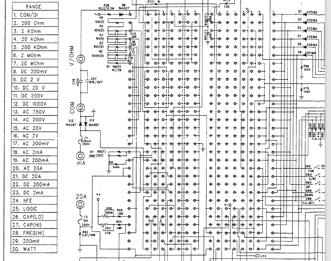

ich habe bei mir auch noch ein Voltcraft M4660M gefunden. Jetzt möchte
ich es in Betrieb nehmen und habe festgestellt, dass der DC mA
Messbereich um Faktor ca. 10 zu wenig anzeigt. Wenn im großen
Messbereich gemessen wird passt der angezeigte Wert.
Hier im Netz gibt es einen Schaltplan, aber den verstehe ich nicht ganz.

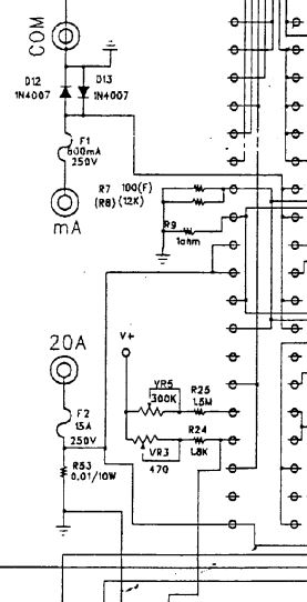

Im großen Strommessbereich gibt es einen Shunt mit 0,01 Ohm/ 10W. Das
scheint mir plausibel. Im kleinen Strommessbereich gibt es keinen Shunt
sondern zwei in entgegengesetzt verbaute 1N4007 Dioden. Können diese
Dioden als Shunt genutzt werden?
Sowas habe ich noch nie gesehen...
Korrektur ;-) : Das mit den Dioden muss ja eigentlich eine
Schutzbeschaltung sein, da an den Dioden im mA Bereich keine Spannungen
größer der Durchlasspannung auftreten können oder?
Es gibt dann noch R9 1 Ohm, das könnte ein Shunt sein. Daneben sind dann
noch zwei parallele R ohne Beschriftung..
Leider verstehe ich die Verschaltung des großen Drehknopf noch nicht. Es
gibt die 30 Messbereich, diese sind nach unten aufgetragen. Das ist
verständlich, aber nach rechts gibt es dann Spalten von A bis P. Das
verstehe ich nicht, wann welche Spalten gebrückt sind. Das bräuchte ich
noch, um zu verfolgen, wo der Spannungsabfall von R9 weiter verarbeitet
wird...
Leider funktioniert der oben angegebene Link zur Kalibrieranleitung
nicht mehr... Hat den von euch evtl. noch jemand und könnte ihn mir
evtl. zukommen lassen?
Vielen Dank und Grüße!
von Torsten B. (butterbrotstern)
Hallo Chris,
der 10 mOhm-Shunt R53 für den 20A-Bereich ist meist eine Drahtbrücke.
Für 200 mA ist der Shunt der R9 1 Ohm.
Für 2 mA ist der Shunt R7 100 Ohm, evtl. zum Abgleich der R8 12k
parallel.
Das F in der Bezeichnung heißt evtl. Fusible, also ein
Sicherungswiderstand.
oder "feuerfest".
Es fallen immer ca. 200mV bei Full-Range ab.
> Das ist verständlich, aber nach rechts gibt es dann Spalten von
> A bis P. Das verstehe ich nicht, wann welche Spalten gebrückt sind.
Ich denke, es sind jeweils A-B, C-D, E-F, G-H, I-J, K-L, M-N und O-P
verbunden.
Kann jemand bitte die Abgleichanleitung hier anhängen?
Der Conrad-Link funktioniert natürlich nach 10 Jahren nicht mehr.
Bei archive.org habe ich auch nichts gefunden.

von Chris N. (mic24)
Super!
vielen Dank für die Anleitung! Das hat mich jetzt wirklich weiter
gebracht.
Es kann nur die Spannung für AC und DC abgeglichen werden. Strom wird
nicht separat abgeglichen. Das bedeutet es muss ein Fehler am Gerät
vorliegen.
Ich habe mir die beiden Dioden D12/ D13 ausgelötet und geprüft. Eine ist
definitiv defekt, leitet in beide Richtungen. Damit kann ich mir das zu
niedrige Messergebnis erklären, der Strom fliest dann nicht über den
Shunt sondern über die defekte Diode ab.
Ich gebe noch mal ein kurzes Update wenn die beiden Dioden da sind.
Zum Spannungsabgleich habe ich noch einen AD584L bestellt. Bin mal
gespannt was das Multimeter anzeigt...

Den parallelen Shuntwiderstand solltest Du auch
überprüfen und ersetzen.

Nun, es steht ja wohl fest, das die diesem Shunt parallel geschalteten
Dioden durchlegiert sind. Vielleicht haben sie ja den Shunt dadurch
vor weiterer Beschädigung geschützt. Das muss man ausprobieren. Erst
wenn man die Dioden ersetzt hat, kann man feststellen, ob der Shunt
noch i.O. ist oder nicht. Vorher würde ich keinen Ersatzshunt bestellen.
ich möchte kurz rückmelden. Nachdem ich die neuen zwei 1N4007 Dioden
eingelötete, hatte hat das Messgerät auch im mA Bereich Messwerte
angezeigt, die, soweit es meine Referenzmessungen erlauben, ok sind.
Auch der 1 Ohm Messshunt hat zumindest äußerlich keine Spuren von hoher
Temperatur gezeigt.
Deshalb habe ich erst mal beschlossen das Gerät so zu belassen und mich
über den aktuellen Zustand zu freuen ;-)
