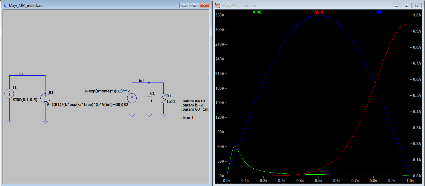

Hallo, ich beschäftige mich gerade mit dem Thema Lichtbogen im DC Fall. Ich habe die zugeführte Leistung Pzu und die abgeführte Leistung Pab des Lichtbogens berechnet. Die Abhängigkeit der Parametren beobachte ich auch und ich soll am Ende ein mathematisches Modell im Matlab_Simulink simulieren und der Strom des Lichtbogens berechnen. Oben habe ich gelesen, dass ein mathematisches Modell aus DGL und Hyperbolische Funktion besteht. Kann jemand mir näher erklären, wie ich ein mathematisches Modell für den Lichtbogen erstelle? Leider gibt es zu dem Thema nicht so viele Quellen.
#7305358
... arc model in LTSpice https://ez.analog.com/design-tools-and-calculators/ltspice/f/q-a/565728/arc-model-in-ltspice
Aus dem Modell auf ADI kann ich mir keinen Reim machen. Wo soll da ein Lichtbogen entstehen, wenn nirgends eine Grenzspannung überschritten wird?
Scheint gängig zu sein, daß eine (große) Induktivität dem Lichtbogen vorgeschaltet ist, die im Endeffekt einen Sinusstrom dem Lichtbogen aufprägt.
Damit ergibt sich dann das gezeigte Bild.
