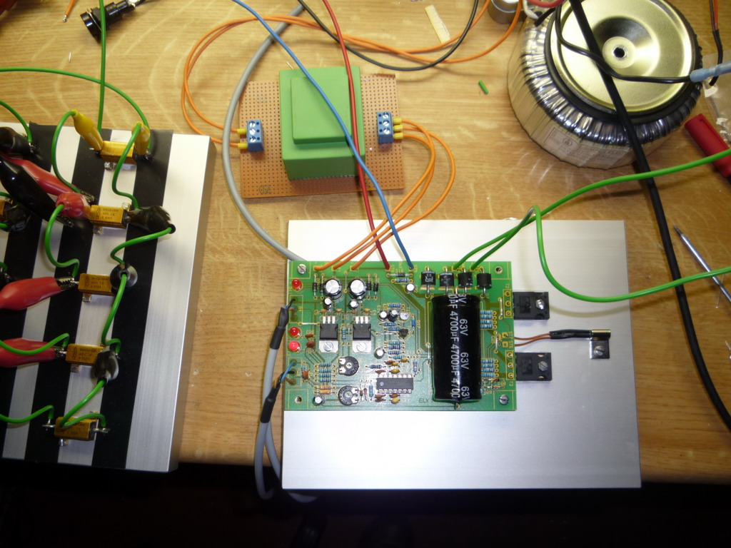

von Thomas D. (thomasderbastler)
So , bin wieder zurück.

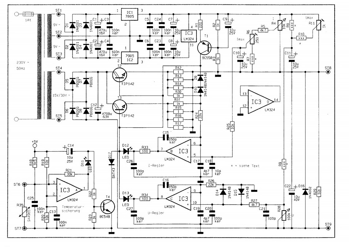

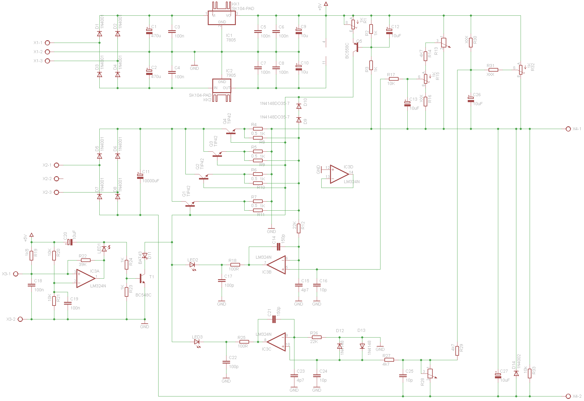

Ich habe hier diese Schaltung vorliegen und möchte gerne mehr
Ausgangstrom entnehmen können. ( bei 30V ca 4A bis 5A)  Hierfür habe ich
2 weitere TIP142 vorgesehen.
Um die TIPs sauber durchsteuern zu können, habe ich die KSQ ( T1)
einstellbar gemacht.
Passt die geänderte Schaltung ?
von oszi40 (Gast)
Bei 1V und 5A am Ausgang sind dann  >29V*5A als Heizung verfügbar.
Aufbohren allgemein heißt auch: daß Kühlkörper, Lüftung, Gleichrichter,
Trafo und die Ansteurung Deiner Tandemtransistoren ausreichend sind.
http://www.datasheetcatalog.net/de/datasheets_pdf/T/I/P/1/TIP142.shtml
Ja habe ich auch so etwa gerechnet.
150W an 4 TIPs...klar mit ausreichende Kühlung, Gleichrichter,Trafo
usw...
Meine Frage galt hauptsätzlich um die Anstuerung.( KSQ -T1 )Bei einem
Widerstand von 220 Ohm wird etwa 8 mA erzeugt.( Original Beschaltung )
Damit alle 4 TIPs sauber duchgesteuert werden können, habe für R1 einen
1K Trimmer vorgesehen. Passt ?
von Stefan (Gast)
Vergiss es die Schaltung schwingt.
Außerdem brauchst du einen sehr großen
Kühlkörper, die Dinger werden über 90 Grad
heiß. Die Kühlkörper die du bei Reichelt
so bekommst, sind völlig ungeeignet dafür.
Die Ansteuerungsspannung für die Basis brauchst
du nicht regelbar zu machen, bringt nichts.

Weil ich die Schaltung aufgebaut habe.
Ja der Lüfter ist schon mal nicht schlecht, reicht aber nicht.

Als erstes wird dir C27 um die Ohren
fliegen und dann die TIP142.
Danach dann deine Schaltung die du mit dem Netzteil
versorgt hast, weil am Ausgang dann über 30V anliegen.
die Schaltung ist dagegen auch nicht geschützt, das
plöttzlich über 30V am Ausgang anliegen.
Wie gesagt hab sie aufgebaut und es ist pssiert.

Strommässig reichen die vorhandenen Transistoren ja dicke aus. Das
Problem ist die Verlustleistung - da würde ich ansetzen.
Möglichkeiten:
-Trafo mit 2 Wicklungen verwenden und ganz ordinär mit Komparator/Relais
je nach gewünschter Ausgangsspannung umschalten, hält dir schon ne Menge
Wärme vom Hals
-Trafo mit mehreren Anzapfungen, Verfahren wie oben, Verlustleistung
lässt sich weiter reduzieren
-die beste Variante: gesteuerte Gleichrichtung mittels Thyristoren.
Damit kannst du die Rohspannung mehr oder weniger stufenlos auf die
gewünschte Ausgangsspannung + ein paar Volt bringen.

Hmm, auffällig sind die vielen kleinen Cs, die gleichmäßig über
die Schaltung verteilt sind. So etwas macht man, um nachträglich
Schwingungen in den Griff zu kriegen. Das funktioniert aber nur,
wenn man den ursprünglichen Aufbau, insbesondere die gedruckte
Schaltung, nicht verändert. Diesen Aufbau wirst Du aber doch mit
Deinen Erweiterungen, deutlich verändern. Du musst auf jeden Fall
die neue Schaltung auf Schwingungen überprüfen.
Gruss
Harald
PS: Um Deine Verlustleistung zu verringern, könntest Du ja die
Eingangsspannung in zwei Stufen umschalten. Ob Du das dann manuell
oder automatisch umschaltest, kannst Du Dir ja noch überlegen.

Wenn man das original Layout hätte,
könnte es so funktionieren.
Wie gesagt habe sie nachgebaut, ohne
original Layout, und es ging nicht.

von ArnoR (Gast)
So ist es. Genau wie bei den tausenden Varianten die es im INet sonst
auch noch gibt. Es gibt auch hier im Forum keinen Thread über
Labornetzteile in dem nicht über das Schwingen so einer Schaltung
geklagt wird.
> Ich betreibe den Nachbau mit eigenem Layout seit 2 Jahren intensiv.
> Es funtioniert auch noch alles, und es schwingt nichts.
Man kann so eine Schaltung nur für einen eng begrenzten Bereich von
Lastkapazität und Lastwiderstand stabil machen, aber nicht für jede
beliebige Kapazität. Daher auch die meist sehr großen internen
Ausgangskapazitäten. Ein wirklich stabiles universelles Netzteil geht
ganz anders.

Sorry aber die Aussage, "die Schaltung schwingt" ist ein bisschen
mager...
von Stefan (Gast)
Wie Meßpunkte ?
Ließ dir mal durch wie ein Opperationsverstärker
funktioniert. Und da wie er schwingen kann.
von rotzie (Gast)
Ist das nicht ein klares Zeichen für miserables Design, wenn dermaßen
viele C's zur Frequenzkompensation benutzt werden? Das sieht eher nach
Trial&Error aus, Marke "mhmm es schwingt, machen wir da noch einen... na
sagen wir mal... 47pF rein... ah nun siehts besser aus" als nach
gründlichem Design.
Ich hab mir vor Jahren ein Labornetzteil für 2x25V 3A gebaut (dual
tracking) und von Anfang an die Konstanstromeinstellung weggelassen.
Wüßte nicht wozu man sowas jemals brauchen sollte und das macht nur
Ärger wenn die beiden Regler gegeneinander "kämpfen". Statt dessen eine
simple einstellbare Überstromabschaltung mit Stromspiegel & Komparator.
Wozu braucht irgendjemand ein 3A oder mehr Netzteil mit konstantem
Strom? Vielleicht für Elektrolysen aber für sowas ist ein lineares
Labornetzteil eh nicht geeignet. Wenn man eine Schaltung testen will,
weiß man ja welchen max. Strom die ziehen darf. Wenn sie mehr zieht,
soll das Netzteil m.M. komplett abschalten und nicht noch den maximalen
Strom weiter fließen lassen. In dem Fall ist die Sache sicher und es
kann auch nix schwingen. Bei meinem Netzteil werden nicht nur die
Ausgangstransen abgeschaltet sondern das Netzteil noch komplett per
Relais vom Verbraucher getrennt.
Dadurch vereinfacht sich das ganze schonmal enorm. Zur Kompensation ist
genau ein C notwendig, der den loop gain auf 0dB senkt bevor die
Phasenverschiebung durch Op-Amp+Leistungsstufe 180° erreicht. Das läßt
sich auch recht gut in Spice simulieren, Stichwort Middlebrook Probe;
die kann man sich im Netz kostenlos runterladen.
Die oben gezeigte Schaltung dagegen würde ich mit der Kneifzange nicht
anfassen, das riecht zu sehr nach Pfusch!

Moin Rotzi,
dürfen wir an Deiner Schaltung mit Anteil nehmen?
GW

"Gescheite" linear geregelte Netzteile baut man ähnlich wie klassische
Audio-AB-Gegentaktverstärker auf.
Mit "geregelter" niedriger (*) AC/DC-Impedanz am Ausgang, anstatt einer
durch "dicke Elkos" für AC erzwungenen - der immer wieder anzutreffenden
hilflosen Notlösung, mit allen bekannten Problemen für eine effektive
Strombegrenzung oder gar -regelung.
(*) bei Spannungsstellung...
...bei Stromstellung selbstverständlich einer hohen Impedanz.
Aber einer (im Rahmen von Leistungsfähigkeit und Bandbreite Endstufe)
für DC bis AC identischen Impedanz.
Lehrreiche Schaltungen findet man bspw. in den Service-Manuals von
HP/Agilent (66xx(x)-Serie).

von Jobst M. (jobstens-de)
Diese Schaltung (Du erkennst Ähnlichkeiten) habe ich damals zunächst
auch mit TIP142 aufgebaut.
Beitrag "Re: digitale strom-und Spannungsregler mit µC_Konzept"
Immer wieder fackelten die TIPs ab. Nach Änderung der Endstufe lief
alles problemlos.
Auch in anderen Schaltungen hatte ich Probleme mit mehreren
zusammengeschalteten TIP142, welche sich immer wieder in Schwingung
versetzten.
Ich kann mir also gut vorstellen, daß auch diese Schaltung schwingt.
Jobst
von rotzie (Gast)
Die TIP's sind Drecksdinger, so wie das Spice-Modell aussieht haben die
einfach zwei identische Transistoren als Treiber/Leistungstranse in ein
Gehäuse gepackt, d.h. die Dinger sind kacklangsam (glaube so bei 200KHz
ist Schluß) und haben eine hohe Eingangskapazität und verursachen damit
eine hohe Phasenverschiebung. Prinzipiell ist es bei solchen schaltungen
immer Käse wenn die Ausgangsstufe langsamer ist als der steuernde
Op-Amp, da sind Schwingungen sehr wahrscheinlich. Ist so wie wenn ein
Blinder am Steuer sitzt und der Beifahrer sagt ob er links oder rechts
fahren soll, aber der Fahrer eine Reaktionszeit von 10 Sek. hat - das
wird nix. Die Ausgangsstufe sollte min. 3x so schnell sein wie der
treibende Op-Amp von der gain bandwidth her. Beliebig verlangsamen kann
man den Op-Amp auch nicht, ohne dass dessen Ausgangsstufe mit der
Kapazität anfängt zu schwingen.
Kommt noch dazu, dass sich Treiber und Ausgangstranse hier gegenseitig
aufheizen. Ich hab bestimmt schon 20 von denen verkokelt bis ich
begriffen habe woran das liegt. Vielleicht kann man sie im langsamen
Schaltbetrieb so bis einige kHz benutzen, aber im linearen Betrieb haben
die Dinger einen Hang zum Suizid.
Wäre eine bessere Variante anstatt den TIP einen BDW83D zu nehmen ?
von Stefan (Gast)
Nein
Warum ?

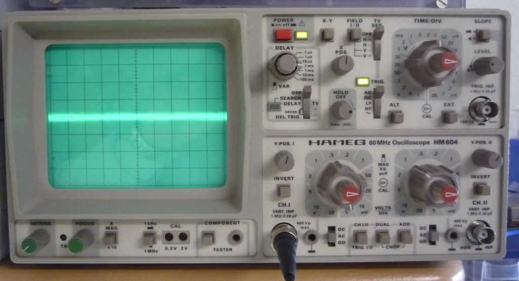

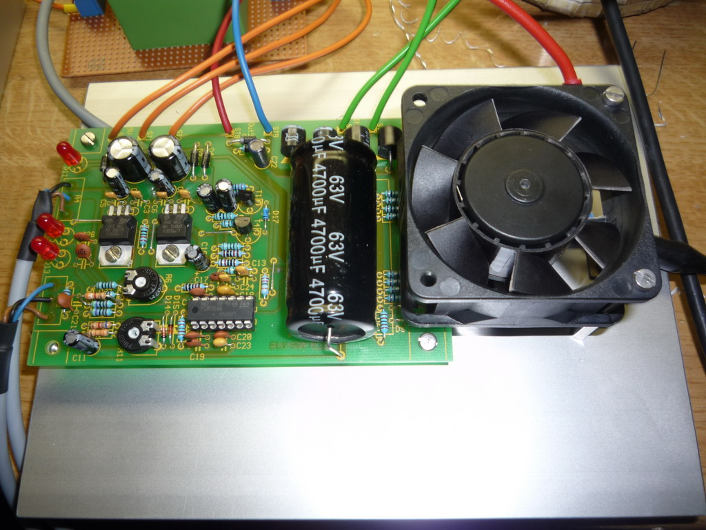

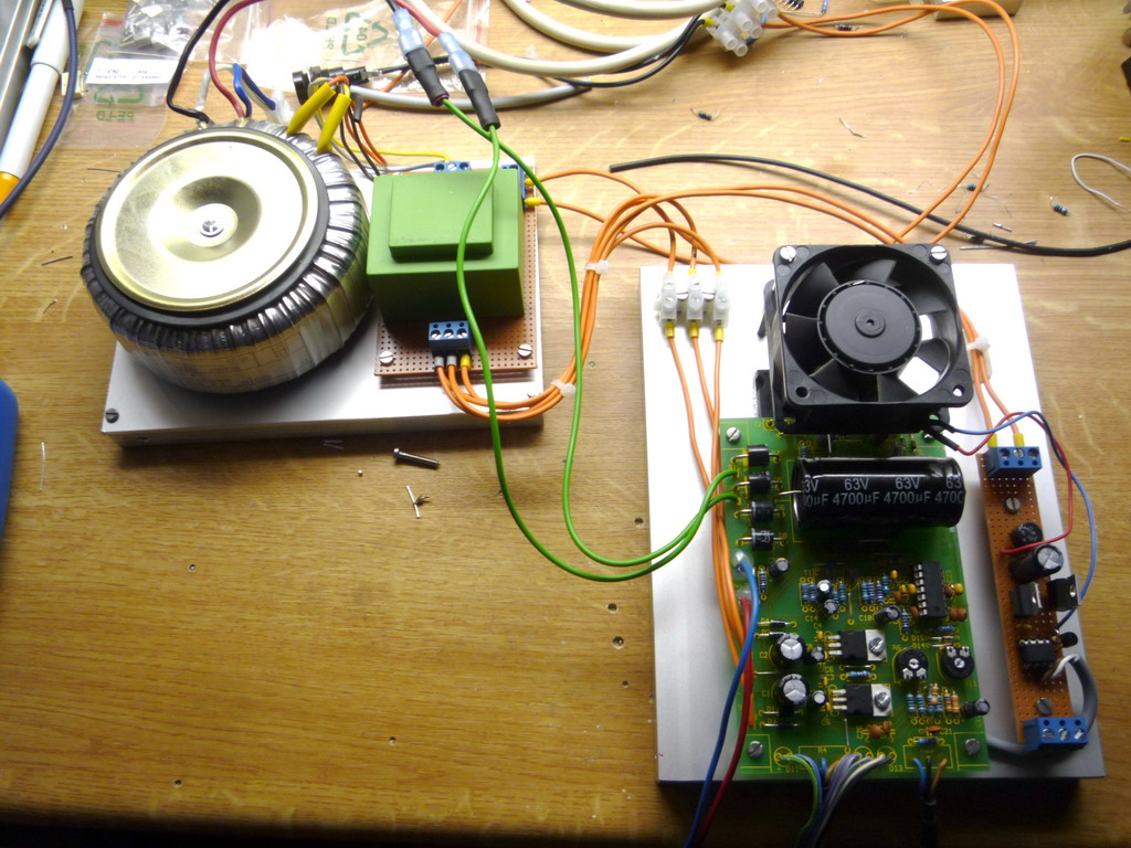

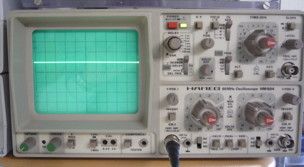

Ich habe von einem Freund diesen Bausatz bekommen und heute doch
aufgebaut.
Folgende Änderungen habe ich gleich von Anfang an vorgenommen :
R7 - 220R
R8 - 6K8
R9 - 18K
R10 - 68K
Anstatt 2 x 9V habe ich einen Trafo mit 2 x 12V genommen.
Anstatt 30V habe ich einen Ringkern mit 38V - 7.8A
um höheren Ausgangstrom einstellen zu können, habe ich am R5 einen 3K3
paralell drangehängt.
Im Leerlauf habe ich 35V
Der Last ist ca 8 Ohm
Der AC Anteil mit mit Scope gemessen, bleibt nahezu konstant.
Meinungen ?
Wie testet man besten ob das Netzteil Kurzschlussfest ist, ohne daß
evtl. Teile abrauchen ?
von John B. (johnbauer)

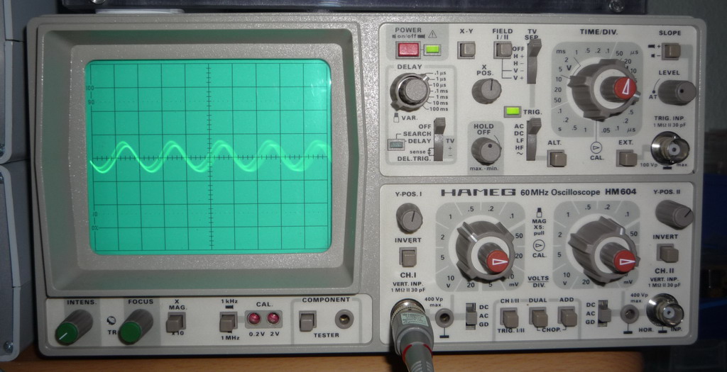

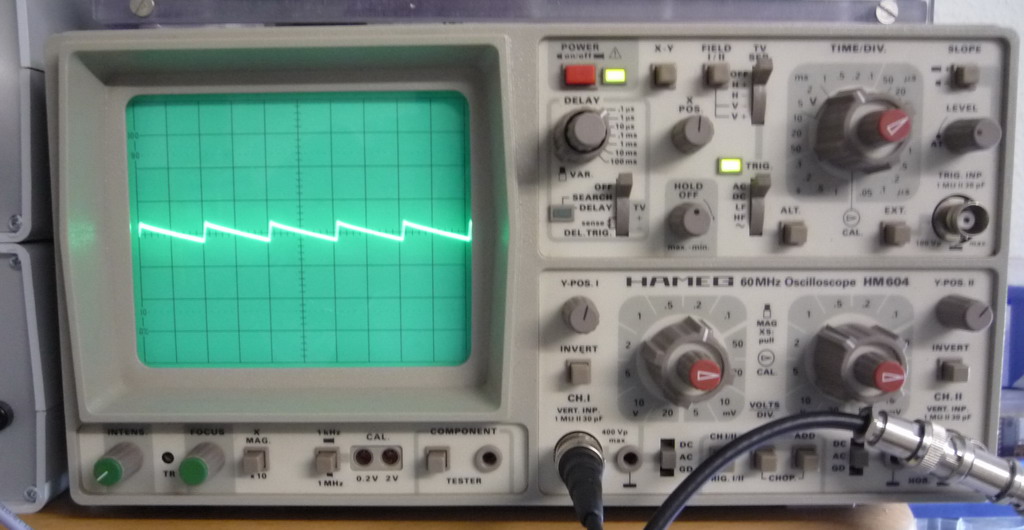

Dein Netzteil schwingt.
Soweit ich das erkennen kann sind es ca. 1,1Vss (wenn du einen 1:1
Tastkopf verwendest). Da die Zeitbasis von deinem Hameg nicht auf "CAL."
steht lässt sich die Frequenz nicht genau bestimmen. Sie liegt aber
etwas unterhalb 500kHz.
Ja stimmt....
Wie verbessern ? Wo am besten messen ?
von Timm T. (Gast)
Nachdem ja schon mehrmals angedeutet wurde, dass die TIP als Darlington
zu langsam sind, sollte man vielleicht mal an der Stelle optimieren:
Ordentliche und schnellere Leistungstransen und deren Basissen durch
einen Treibertransistor angesteuert.
Es gibt zahlreiche Labornetzteile in dieser Schaltungsvariante, die
funktionieren. Die nehmen eben keine Darlingtons...

von ArnoR (Gast)
>> Ja stimmt.... Wie verbessern ?
Das Übliche.
Eine Lösung ist im Prinzip recht einfach. Du musst nur dafür sorgen,
dass es einen dominierenden Pol (Grenzfrequenz eines Tiefpasses) im
Frequenzgang der Regelschaltung gibt, der mindestens um den Betrag der
Schleifenverstärkung unter dem zweiten Pol (Ausgangspol) liegt.
Trickschaltungen mit zusätzlichem Pol/Nullstelle-Glied mal außen vor
gelassen.
Dazu musst du festlegen welche maximale Lastkapazität an das Netzteil
angeschlossen werden darf und dazu noch den Ausgangswiderstand (innerer,
frequenzabhängiger Ausgangswiderstand des Netzteils//Lastwiderstand)
ermitteln. Damit kannst du den Ausgangspol berechnen oder simulieren und
nun legst du den dominierenden Pol mit der Integrationskapazität der
OPVs so fest wie eben gesagt. Alle anderen Tiefpässe müssen entfernt
werden, sofern sie innerhalb des Frequenzbereiches liegen, in dem die
Schleifenverstärkung >1 ist!
von thomasderbastler (Gast)
So vielen Dank für Eure Antworten.
Nun geht es primär in meine Anfrage wie ich die bestehende
Schaltung,Platine abändern kann ohne, daß eine komplette neue Schaltung
PCB erstellt werden muss.
Habt Ihr konkrete Vorschläge ?
von Flow (Gast)
Ja, schreibe verständlich, z.B. das hier:

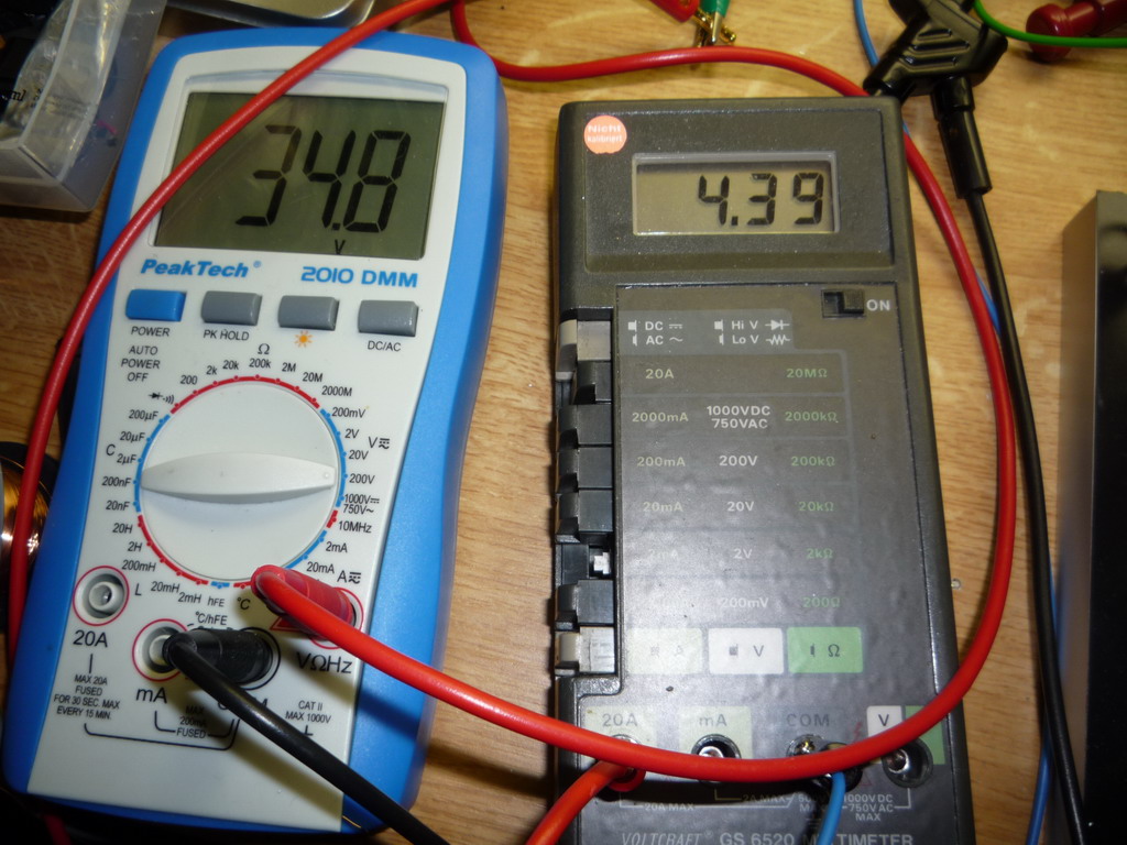

Dein Ringkern mit 38V - 7.8A muß eine höhere Leerlaufspannung
produzieren.
In welchem Schaltungsteil hast du denn gemessen unter welchen
Bedingungen?
Ich werde heute die Leerlaufspannung, also ohne Netzteilplatine nochmal
messen sowie mit der Platine dran.
Den Scope habe ich driekt am Ausgang dran. AC Messung
Ich mache heute Nachmittag noch ein Bild.
Mit und ohne Last.
von ArnoR (Gast)
Man könnte erstmal so vorgehen: C17/C19 und C26/C27 rausnehmen.
1000µF//10R an den Ausgang anschließen und C16 soweit vergrößern, dass
keine Schwingungen mehr auftreten, mindestens den doppelten Wert
einlöten, dann Netzteil in die Strombegrenzung und nun das gleiche mit
C15.
ArnoR schrieb:
> 1000µF//10R
Parallel ?
von Flow (Gast)
Auf dem Foto kommts mir so vor, als sei der LM324 falsch rum drin.
von Flow (Gast)
Ich irre mich.
So habe kurz mal was getestet, heute nicht so viel Zeit für die
Werkstatt.
Ist spannend !
Also Oscar am Ausgang angeschlossen ST8-ST9. Ohne Last
Siehe ELV6 -  (Gut, vergessen Zeitbasis auc CAL zu stellen. )
Damit es schnell geht, habe ich am C16 einen weiter 82pF angelegt, also
nicht angelötet. Siehe Bild 7 !
Wenn dieser Kondi aber dran bleibt und des Netzteil aus und wieder
eingeschaltet wird ist wieder AC am Ausgang. Nehme den Kondi weg und
wieder dran, dann ist die AC Spannung erneut weg.
Der AC Anteil ist nahezu Lastunabhängig.

von Andi_73 (Gast)
Nimm mal einen einen 150pF Kondensator parallel zu C16, das ergibt
zusammen 300pF. Der U-Regler muß langsamer sein als die mit Darlington
bestückte Endstufe. Führe die Messungen mit dem Oszi nochmal durch.
Jops..werde ich mal testen..
Woher könnte der Effekt kommen, daß die Schwingung nur dann
"verschwindet" wenn man den Kondi nur dran macht und wieder wegnimmt  ?
von Andi_73 (Gast)
Der Kondensator dämpft die Schwingung. Wenn du den Kondesator wieder
wegnimmst bleibt die Schwingung nur solange weg bis eine Belastung am
Ausgang anliegt.
Für einen stabilen Betrieb des Reglers verdoppelt man diesen Wert dann.
Acha, danke,  leuchtet ein, mal sehen, morgen, wieviel es bringt !
Danke
von ArnoR (Gast)
Der Regler ist wohl etwas nichtlinear und arbeitet von der Stabilität
her ganz dicht am Rand. Wie ich oben schon schrob, mach einen deutlich
größeren C dran, so 470p...1n.
> Ich habe Euch schon gefagt, wie man am besten die Kurzschlussfestigkeit
> testet ohne da, was knallt ! Idee ?
Als erstes den Regler dynamisch stabil machen, dann mit einem
niederohmigen Lastwiderstand im Stromregelbetrieb einen rel. kleinen
Strom einstellen (1A) und mit einem weiteren Parallelwiderstand (für
nochmal 0,5A) immer mal kurz antippen und das Verhalten
oszillografieren. Wenn alles gut ist, dann den Strom weiter erhöhen...
Danke für die Tipps, morgen werde ich mal berichten !
von Flow (Gast)
Zu diesem Bausatz gehört eine Beschreibung, gehe danach vor,
Seite 4: Abgleich
Ob jetzt U- oder I-Regelung greift, zeigen die beiden LEDs an.
 > Schwingung
jetzt hast du 2 verschiedene?
Im Bild ELV5 ist die Time/Div. 1us, im Bild ELV6 1ms.

1) Die Dioden für das Leistungsteil, könnte man gegen einen
Brückengleichrichter ersetzen oder lieber einzelne schnelle Dioden ?
2) bei jeder Diode, habe schon gesehen, jeweils einen 100nF paralell ?
3) Der Siebelko hat 4700uF habe einige fette 22000uF 50V Typen da. Ich
weiss, man rechnet pro Ampere 1000uF was spricht gegen grösseren
Siebelkos ?
4) hier hat man schon geschrieben, daß die TIPs zu langsam wären.
Welches Parameter im Datenblatt gibt INFOs darüber wie schnell er ist?
5) Anstatt einen alten LM324 zu nehmen, könnte ich evtl. TL084 oder
TLC274 verwenden ?
Interessant finde ich, daß die Regelung nahezu identisch ist wie im PWM
Netzteil Bausatz auch von ELV. Dieses Netzteil ist kurzschlussfest.
http://www.elv.de/pwm-schaltnetzteil-platine-komplettbausatz-ohne-netztrafo-gehaeuse-panelmeter.html
so erstmal....
von ArnoR (Gast)
Man, wir reden hier von 50Hz, da tun es ganz normale Gleichrichter.
1n400x wie in deiner geänderten Version sind allerdings zu schwach.
Naja, soll HF kurzschließen.
> Siebelkos ?
Die steigende Belastung von Dioden und Trafo durch abnehmenden
Stromflusswinkel beim Nachladen.
Die sind zwar langsam, aber der Regler ist noch viel langsamer. Die
SOA-Parameter sind wichtiger. Die Endstufe ist nur dann relevant, wenn
ihre Grenzfrequenz in der Nähe oder unterhalb der Grenzfrequenz der Last
liegt.
> TLC274 verwenden ?
Die Geschwindigkeit ist vollkommen zweitrangig. Alle Pole
(Grenzfrequenzen) im Regler werden letztlich nur von der kapazitiven
Last bestimmt und liegen unterhalb der Grenzen der OPVs. Das sieht man
doch sofort am Integrationskondensator.
Außerdem ist die Aussteuerbarkeit der TL07x/08x schlechter als beim
LM324.

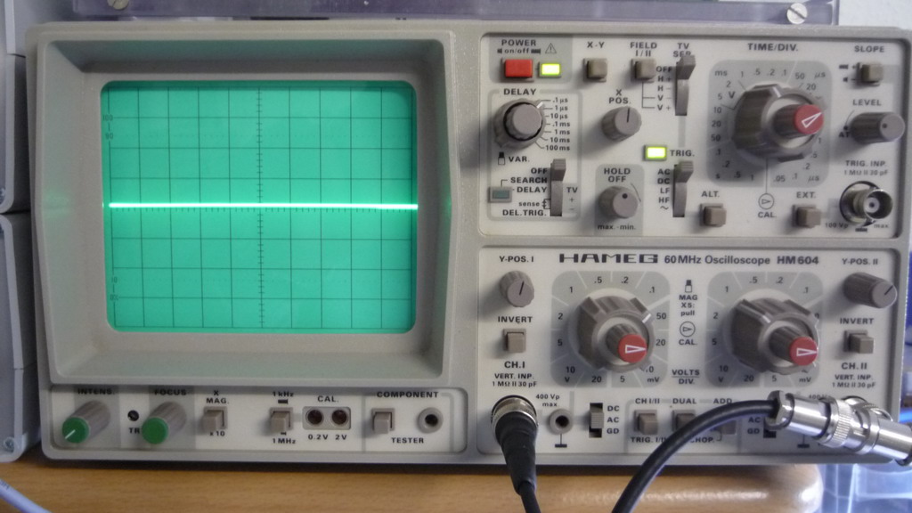

So gute Nachrichten !
Ich hatte heute nicht viel Zeit aber es sieht schon wesentlich besser
aus.
Bild ELV8 : Nach dem ich fest an C16 paralell noch einen 560pF gelötet
habe sieht das Ausgangssignal schon besser aus. Hier 5V
Ausgangsspannung. Als AC Messung
Bild ELV9 : Als DC Messung
Morgen geht es mit dem "Strom" weiter
Danke an Arno und Co !

Du definierst es nun fertig. Es schwingt immer noch, aber Du möchtest
nicht weiter darüber reden ...
Klar ca 2 mV AC ( 5mV/DIV )
Die Antwort zeigt, daß Du nicht mal begriffen hast, was schwingen
bedeutet. Wie schwingt es denn an und warum bleibt es bei 2mV stehen?
Und natürlich ist schwingen AC ... Was allerdings die 5mV/DIV zu
bedeuten haben, kann ich nur erahnen - und dann haben sie nichts damit
zu tun.
von ArnoR (Gast)
> Was allerdings die 5mV/DIV zu bedeuten haben ... und dann haben sie
> nichts damit zu tun.
Doch haben sie. Wie man auf den Bildern sehen kann, ist das die höchste
Auflösung des Oszi. Wenn man dabei nur unidentifizierbares mit ca. 2mVpp
sieht, kann es sich durchaus nur um Rauschen handeln. Schwingen hätte
(nach meiner Erfahrung) eine deutlich größere Amplitude.
ArnoR schrieb:
> Schwingen hätte
eben ... ;-)
von ArnoR (Gast)
>> Schwingen hätte
> eben ... ;-)
Soll wohl bedeuten, dass es deiner Meinung nach nicht schwingt, denn das
müsste man ja deutlich sehen. Aber wie verträgt sich das damit:?
> Es schwingt immer noch, aber Du möchtest nicht weiter darüber reden ...
Woher weißt du das eigentlich? Aus der selben Quelle die dir sagt, dass
Erwin Stauber ein Troll und Spinner ist?
Wenn er nichts an der Schaltung geändert hat, wird sie unter bestimmten
Umständen immernoch schwingen. Ich gehe davon aus, daß er von sich aus
nicht dazu in der Lage war.
Hmmm ... hat mir keine Quelle gesagt.
Jobst
Schwingen : Vergleiche Bild ELV6 ( vorher ) ELV8 ( nachher )
Änderung : steht oben , Tipp vom Arno.
von Jens M. (jmetzkow)
Hallo
Ich habe mir auch das Teil von ELV zugelegt, okay es gibt besseres, aber
lernen möchte man ja auch noch ein wenig :-)
Den LM324 halte ich für ungeeignet, habe diesen mit einen LM348
gewechselt
und siehe da keine Schwingungen, den 10µF Kondensator am Ausgang habe
ich gegen einen 1µF gewechselt sowie einen weiteren 5K Widerstand am
Ausgang für etwas mehr Grundlast.
Das ist aber immer noch nicht der Weisheit letzter Schluss,
Stromregelung arbeitet, aber mit den Nachteil erst ab 6ma einstellbar.
Mit einer LED ist nicht mal ein aufblitzen dieser zu erkennen bei
Stromregelung. Jedoch bei einer Last mit etwa 1 Ampere arbeitet die
Regelung etwas suboptimal.
Ein Spannungsanstieg konnte ich beim Ausschalten nicht beobachten,
dieser ist beim Einschalten jedoch vorhanden, mal schauen da findet sich
auch noch was.
bis denne
mfg jens
Hallo Jens,
schön, daß Du noch zum Thema geschrieben hast !
Frage : Welche Ausgangsspannung und Strom hast eingestellt ? Ich habe
die Widerstände R7-R10 entsp. abgeändert um höhere Ausgangsspannung und
Strom entnehmen kann.
Aktuelle habe ich ca. 35V und ca 4A.
Hast schon mal getestet wie Kurzschluss fest die Schaltung ist beim voll
aufgedrehten U und I Regler ?
Hast noch die TIPs Transistoren dran oder hast andere ? Ich habe BDW82
oder 83 dran. ( muss ich schauen )
Ich habe auch die 3 x 1 Ohm Emitterwiderstände gegen 0.3 Ohm 5W
ausgetauscht.
Die mitgelieferten waren für den Strom ( 4A ) relativ schnell durch.
Schreibe mal bitte Deine Erfahrung.
Ich habe zwar eine Platine im Einsatz, habe aber eine noch von einem
Freund bekommen, der seine nach der Anleitung aufgebaut hat und beim
"kurzschlusstest" ist die Schaltung abgebraucht ist. Bin nebenbei also
dabei das NT neu zu beleben.
Hallo
Die Platine habe ich auf max 1,5 Ampere justiert und mit einer maximalen
Ausgangsspannung von 30 Volt, das Netzteil ist Dauerkurzschlussfest,
getestet
über mehrere Stunden.
Verwendung finden immer noch die Tip142, montiert direkt nebeneinander
auf ein CPU-Kühlkörper mit Lüfter, die Temperaturen der Transistoren
gehen nicht ins unermessliche.
Ich halte es immer so: Bauteile sollten nie so warm werden das ein
Schmerzempfinden bei längeren berühren eintritt. Vom Strom mal abgesehen
Den Temperatursensor genau zwischen den Transistoren einsetzen !
Nicht wie im Bild: ELV1 zu sehen ist.
Und ein ordentlicher Kühlkörper muss her, die CPU Kühlkörper sind sehr
Leistungsfähig. Am besten bei 4Ampere x 30 Volt aus Kupfer mit fetten
Lüfter.
bis denne
mfg jens
