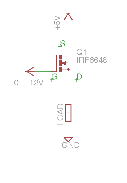

Habe eben nochmal in die andere Richtung gemessen (Drain an +, Source an
-), da passt alles.
Es ist also RDS != RSD. Wieso ist das so?
Wenn ich den Transistor nun als Schalter einsetzen will, muss dann das
positivere Potential an Drain? Dann müsste aber UGS > als diese Spannung
sein, was ich problematisch sehe.
Ich möchte, dass der Transistor bei 12 V eine Last schaltet und bei 0 V
komplett zu macht. Ich habe mir das so wie im Anhang vorgestellt.
Nebenbedingung: Der Eingangswiderstand muss "unendlich" sein. Ist das
gegeben, wenn es nur die zwei statischen Signale (on, off) gibt? Nachdem
der Kondensator aufgeladen ist (ist das die Miller-Kapazität?), wirkt er
ja wie eine Unterbrechung für Gleichspannungssignale.
Gast #2911528
Sorry ich hab Source und Drain vertauscht.
Es wird wohl langsam Zeit, dass ich mir den Tietze/Schenk hole, das ist
alles schon zu lange her.
Also müsste die Schaltung oben funktionieren.
Es kann bei UGS=0 V kein Strom von Drain zu Source fliessen, wohl aber
umgekehrt. Warum?
#2911531
Schau dir mal den grundsätzlichen Aufbau eines MOSFETs an!
Willkommen bei dem Problem High Side Schalter.
So geht das nur als Low Side Schalter (d.h. MOSFET schaltet nach GND).
Muss das bei dir ein High Side sein? Nach GND zu schalten ist
schaltungstechnisch wesentlich weniger Aufwand.
MOSFETs brauchen nur zum Umschalten Strom. Im statischen Fall brauchen
sie keine Schaltleistung.
