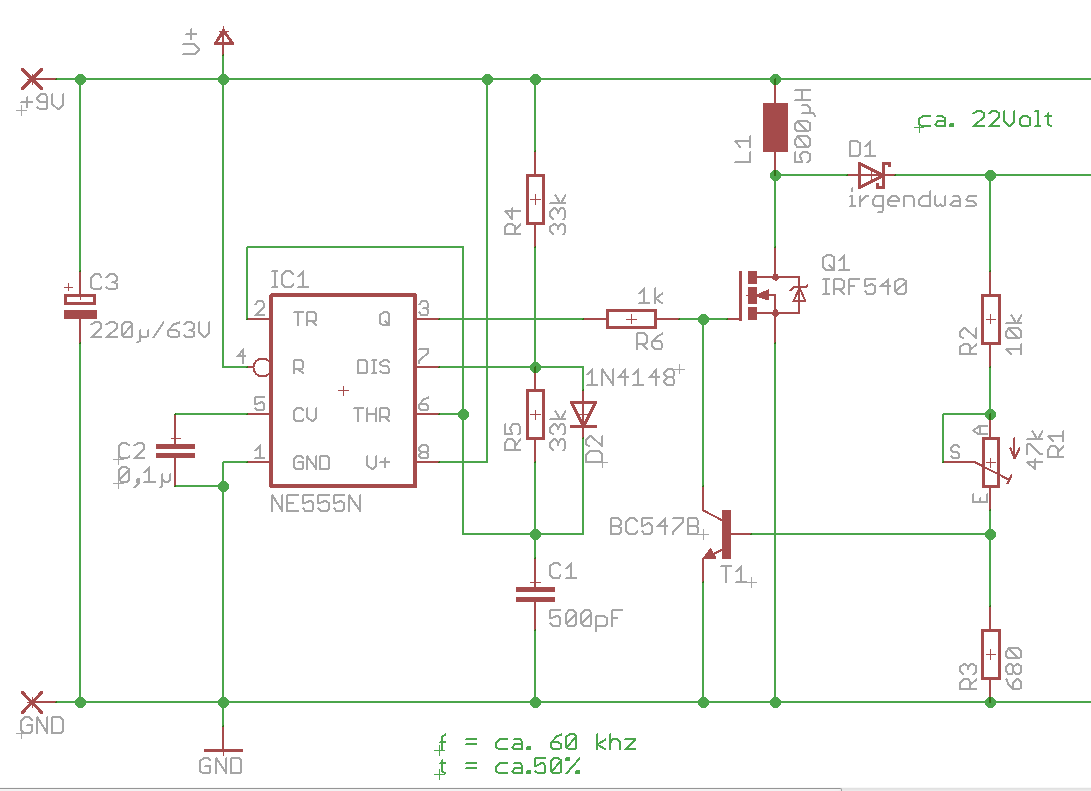

Ich soll eine Schaltung entwickeln die die Spannung einer 9V
Blockbatterie auf 30V hoch regelt.
Mir stellt sich jetzt die Frage welchen IC benutze ich am besten für
solch eine Schaltung? Konnte trotz vielen Stunden in Google nichts
finden das wirklich gepasst hat.

Nicht der beste, aber einer der einfachsten und billigsten: MC34063

Ich würde den LM2577 vorschlagen. Dieses IC ist im Datenblatt
gut dokumentiert und es gibt auch "Applikation-Hints". Diese
sollte man dann aber auch tunlichst beachten! Da eine 9V-
Blockbatterie nur gering belastet werden darf, würde ich als
Quelle eher 4 Mignonzellen (am besten als Akku) vorschlagen.

Als Lehrer eines Schülers wäre ich zufrieden,
wenn er eine Spule an einem Schalttransistor
und über eine Diode den Ausgangselko hinbekommt,
und die notwendigen Einschalt- und Auschaltzeiten
des Schaltrtransistors für das Spannungsverhältnis
berechnen kann. Das könnte dann ein NE555 liefern,
der bei erreichen der Ausgnagsspannung hart über RESET
abgewürgt wird.
MC34063 womöglich mit einem der Berechnungsprogramme
wäre zwar eine Lösung, aber keine Aufgabe.

Nimm einen UC3845, da ist die Regelung auch nicht besonders
kompliziert...

von Simon O. (limbo93)
Schönen Sonntag ich brauche mal wieder eure Hilfe.
Habe jetzt alle Bauteile zu Hause jetzt geht es nur noch um die richtige
Anordnung auf der Platine. Habe mich für eine Streifenrasterplatine
entschieden und mich mal mit dem Programm Lochmaster 4.0 versucht. Habe
so etwas vorher noch nie gemacht und würde euch gerne bitten ob ihr mal
drüber schauen könnt bevor ich das jetzt alles so verlöte.
Schaltplan:
http://www.abload.de/img/schaltplanstepupvjynx.png

von Pastor Braune (Gast)
moin
simpler Hochsetzsteller (nach einer Idee im EDN Magazin)
Wirkungsgrad >60%
festes Tastverhältnis des 555 - Eingriff durch Transistor am Gate des
MosFet bei erreichen der eingestellten Ausgangsspannung - sollte für die
Schule auch gut nachvollziehbar sein.
mfg
von (prx) A. K. (prx)
Aber wehe wenn der Lehrer sich doof stellt und wissen will, ob oder
weshalb Q1 darin denn nicht im Linearbetrieb arbeitet. ;-)
Dazu müsstest du ihn wohl schon den EDN Artikel spendieren. Nicht bloss
die Schaltung (und davon besser die ganze).

von MaWin (Gast)
Autsch, der würgt den MOSFET direkt ab und eventuell auch nur halb,
nicht über RESET des NE555 was ein sauberen Abschalten ergeben würde.
> Ohne euch hätte ich das nicht geschafft.
Die 100nF am Eingang sind allerdings knapp. Dort gehört ein Elko
hin der etwa dieselbe Baugrösse hat wie der Elko am Ausagng (aber
durch die niedrigere Spannung dann mehr Kapazität). Schliesslich
transportiert ein Schaltregler Impuls pro Impuls ein Häppchen
elektrischer Energie vom Eingang zum Ausgang und die Elkos sollen
diese liefern bzw. auffangen.
Auf Lochraster sähe das dann so aus, danit die Leitungen kurz sind und
nicht als Antenne wirken.
