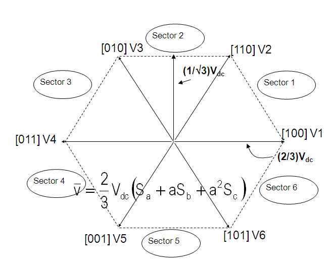

von Peter T. (Gast)
so ich habe mich nochmals ne Weile hingesetzt und diese ganzen
Transformationen studiert. Jetzt ist mir immerhin klar, was ich wie
rechnen muss und auf meinem Mikrocontroller habe ich es bereits
implementiert. Kann es sein, dass die sache gar nicht so kompliziert
ist, wie man auf den ersten Blick meinen würde?
Woran ich jetzt gerade herum doktere, ist die Frage zur PWM. Und zwar
habe ich die inverse Clarketransformation gemäss Wikipedia
implementiert, sodass ich ia ib und ic erhalte. Im Artikel zur
Raumzeigermodulation wird leider nicht erklärte, wie man daraus nun den
Duty bestimmt; zwar sind mir die Prinzipiellen Kurvenverläufe klar,
nicht aber wie ich von diesen drei Grössen auf die PWM komme. Ich
vermute allerdings, dass man die Zeiten für Anfangs- und Endvektor durch
Projektion auf die 6 "Achsen" dieses "SVM Star" erhält, richtig?
oder kann ich ia ib und ic direkt meinem PWM Modul als Duty übergeben?

von gonzo (Gast)
Moin,
die SVM Zeiger geben Dir die verschiedenen Pulsmuster an die deine PWM
Stufe erzeugen kann. Legst Du nur ein Pulsmuster für die Dauer deines
gesamten PWM Zyklus an, so gibst Du also genau einen Zeiger aus. D.h.
die Länge der SVM Zeiger gibt 100% Duty Cycle an.
Liegt dein Ausgangszeiger zwischen zwei SVM Zeigern, so setzt Du diesen
mit einer Vektoraddition aus den beiden angrenzenden SVM Zeigern
zusammen. Die Gleichungen lassen sich über trigonometrische Funktionen
ableiten.
Ein Zeiger setzt sich also immer aus der Addition zweier SVM Zeiger
zusammen. Dazu kommen dann noch ein oder zwei Nullzeiger (0,0,0) oder
(1,1,1) über die die Spannungshöhe eingestellt werden kann.
Die maximale Zeigerlänge der Ausgangsspannung ist cos(30°) was sich aus
der Kreisbegrenzung ergibt.
Die inverse Clarke brauchst Du nicht zu berechnen. Du kannst die
Einzelzeiger auch direkt aus den alpha/beta-Komponenten berechnen.
Gruß,

von Peter T. (Gast)
Hi Ralf,
ja das habe ich schon verstanden. Nur wie ich direkt aus alpha und beta
auf die duty cycles komme, finde ich partout nicht heraus. Zwar ist mir
schon klar, dass man unter berücksichtigung trigonometrischer
Beziehungen das irgendwie berechnen kann; aber dann muss ich für jeden
Raumzeiger wieder das ganze Gedöns mit sin und cos rechnen? das kann
doch nicht sein?

von gonzo (Gast)
Wenn Du aus den alpha/beta Komponenten die Einschaltdauern berechenest
brauchst Du kein sin und cos. Schau dir mal das an:
Vector Control of Three-Phase AC Machines: System Development in the
Practice
 von Nguyen Phung Quang,Jörg-Andreas Dittrich
Gibts auch bei google books zur einsicht. Zumindest die wichtigen
Stellen sind verfügbar (S. 25)
http://books.google.de/books?id=jRlK-Uok-iMC&printsec=frontcover&dq=vector+control+of+ac+machines&hl=de&sa=X&ei=eSavUI2oBMjitQaokoDoBQ&ved=0CDYQ6AEwAQ#v=onepage&q=vector%20control%20of%20ac%20machines&f=false
Zwei Motoren parallel funktionieren mit dem Controller. Die Auslastung
hängt natürlich von deinen Frequenzen ab. Habe ich schon gemacht,
allerdings mit fixed Point Mathe (@72MHz => Du hast noch Luft).
Gruß,
Ralf
von Tecnologic (Gast)
Noch mal vllt in anderen Worten das es klarer wird.
Beitrag "SVPWM Ansteuerung eines BLDC" weit unten
Du hast Va und Vb daraus berechnetst du Winkel und Amplitude der
Spannung.
Anhand des Winkels bestimmst du den Sektor in dem der Zeiger liegt.
Beispiel: Winkel 30° und Amplitude 50% ergibt. Sektor 1 (siehe Bild)
30° liegt in der Mitte des Sektors. -> 50% Vektor2 110 und 50% Vektor1
100
Oder mathematisch sin(30°) Vektor 1 100 und sin(60° - 30°) Vektor2 110
(60° sind die Sektoren auseinander).
Zusammen gefast bedeutet das um die Amplitude auf 50% zu bringen musst
du 50% Nullvektor schalten. Am besten 25% 111 und 25% 000 bzw. um mehr
Messzeit zuhaben kannst auch mehr 000 geben aber das ist Optimierung.

ich versuche auch mit einem STM32 einen BLDC Motor von einem Scooter
regeln und zwar habe ich einen Kalman Filter gebaut der zumindest in der
Simulation den Rotor Winkel gut schätzt.
Zu meinem Motor, es hat:
 - 15 Polpaare,
 - 3 Hall Sensoren, 90 Inkremente pro Umdrehung, mit den der Kalman
Filter gefüttert wird,
 - Ib, Ic, I_gesamt messbar.
Nun meine Frage:
Entspricht der von mir geschätzte Winkel dem Winkel auf dem Bild
SVPWM.png ?
Mich verwirrt die Darstellung der einzelnen Sektoren. Der Motor hat ja
15 Polpaare, pro Rotor Umdrehung werden 15 mal die Hallzustände 462315
wiederholt.
von Stm M. (stmfresser)
Ich glaube ich müsste den elektrischen Winkel des Rotors schätzen, der
in meinem Fall 15 mal pro mechanische Umdrehung der Motorwelle dreht.
