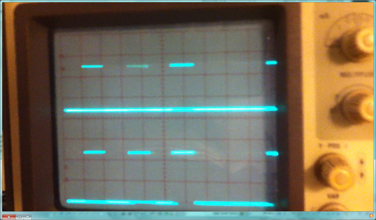

von Hans F. (hans_f83)
Jaaaa...
einen Schritt weiter und wieder am Abgrund!!
Zuerst die gute Nachricht:
Der IRSDN Source läuft.
Auf dem Scope sieht das auch alles recht ordentlich aus.
Aber: Mein Radio (Kenwood BT42U)interessiert sich nicht dafür. (NEC
Code)
1. Versuch: Signal über Remote Digitaleingang eingespeist.
--> keine Reaktion
2. Versuch mit IR Diode.
   Mein Multimedia PC macht seltsame Dinge wenn ich sende, also muss
   der Sender funktionieren.
--> Radio: keine Reaktion
Dann hab ich mir gedacht, Im Header steht ja eine Adresse, die könnte ja
für mein Autoradio nicht passen. Es sind ja nur 255.
--> keine passt.
Und jetzt, da Tante Google auch nicht mehr hergibt gehen mir langsam die
Ideen aus.
Was mir noch aufgefallen ist.
Auf der folgenden Seite
http://www.sbprojects.com/knowledge/ir/nec.php
steht unter Modulation:
The recommended carrier duty-cycle is 1/4 or 1/3.
Mein Scope zeigt mir aber beim Träger ein carry duty-cycle von 1/2.
Könnte dies das Problem sein und wenn ja, läßt sich das im IRSND
einstellen?
Ansonsten fällt mir nur noch eine Lösung ein:
Original Fernbedienung bestellen und schauen was da so raus kommt.
Aber vieleicht hat ja hier jemand positive Erfahrungen mit so einer
Steuerung.
Den Source hab ich mal angehangen.
Nicht erschecken, da ist noch viel von meinen Tests drin was nicht
gebraucht wird
Schöne Grüße
Hans

von Frank M. (ukw) (Moderator) Benutzerseite
Gut.
> Code)
Woher weisst Du, dass Dein Radio NEC-Code verwendet?
Nein, NEC extended verwendet 16-Bit-Adressen, damit bist Du bei 65536
Möglichkeiten, die Du durchprobieren müsstest.
Der Duty-Cycle spielt eigentlich keine Rolle.
Du hast also keine Fernbedienung für Dein Kenwood-Radio? Woher weisst Du
dann, dass es NEC-Code ist?
Das beste Verfahren: Mit IRMP Fernbedienung auslesen und die Codes
speichern (entweder direkt im IRSND-Code oder im EEPROM).
Beschreibe doch erstmal konkret Dein Szenario.

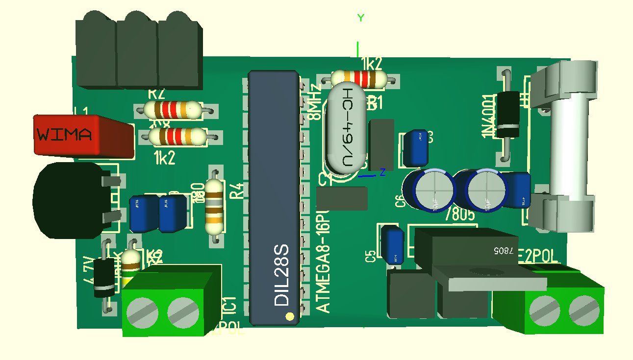

Eigentlich recht einfach:
Ich möchte über die Lenkrad Bedienung meines FZ ein Aftermarket Radio
(Kenwood) steuern. Die Lenkrad FB besteht aus einem Widerstandsnetzwerk.
Somit ist das eine relativ einfache Steuerung in der der Spannungswert
von der FB in einen IR Code, oder unmoduliert über den Remote Control
Eingang des Radios eingespeist wird.
Die Grenzen der Eingangs Spannungen leg ich mir ins EEprom.
Das ist auch schon soweit implementiert und funktioniert.
Die Werte können angelernt werden, aber das hast du warscheinlich im
Source schon gesehen.
Für die Einspeisung würde ich den Remote Eingang bevorzugen. IR ist nur
Plan B. Aus diversen Quellen ist zu entnehmen das der Remote Eingang
hinter dem IR Decoder gseschaltet ist, somit sollte hie das Signal ohne
Träger eingespeist werden können.
Allerdings muss ich dazu noch herausfinden ob es sich dabei um 5V oder
3,3V Logig handelt.
So ich hoffe ich hab' nichts vergessen
LG Hans

Hallo Frank,
das funktioniert so nicht.
Wenn ich beide Signale verwenden will und den Callback Pointer nutze
wird der Callback im Takt des 36KHz Clocks aufgerufen (moduliert).
Somit bringt der das gleiche Signal wie der Port IRSND_BIT_NUMBER
Gruß Hans
Nachtrag:
Ich habe mal ein Screenshot angehangen
oben: Signal von Callback
unten Signal von IR Output

So es war fast geschafft.
Software ist fertig und funktioniert sehr gut.
Schaltbild und Layout waren (fast) fertig.
Bei den letzten Schönheitskorrekturen hat Target mir dann das Projekt
zerschossen und gelöscht.
Ausser einem Preview der Platine ist nichts mehr übrig.
Auf ein neues.....
Nein, das kann nicht sein. Die Modulation wird per Hardware-PWM erzeugt.
Mittels Software über Deinen Pin in der Callback-Funktion geht das schon
technisch nicht.
Bitte überprüfe das nochmal. Sonst zeige bitte irsndconfig.h und Deine
Callback-Funktion.
Auf Deinem Oszi-Bild sieht man die Modulation auch gar nicht. Da sehe
ich nur das nackte Signal. Da müsstest Du schon eine höhere
Zeitauflösung wählen.
> technisch nicht.
> Callback-Funktion.
Ich werde das bei nächster Gelegenheit noch mal prüfen und das Ergebnis
hier posten. Zur Zeit komme ich leider nicht dazu.
