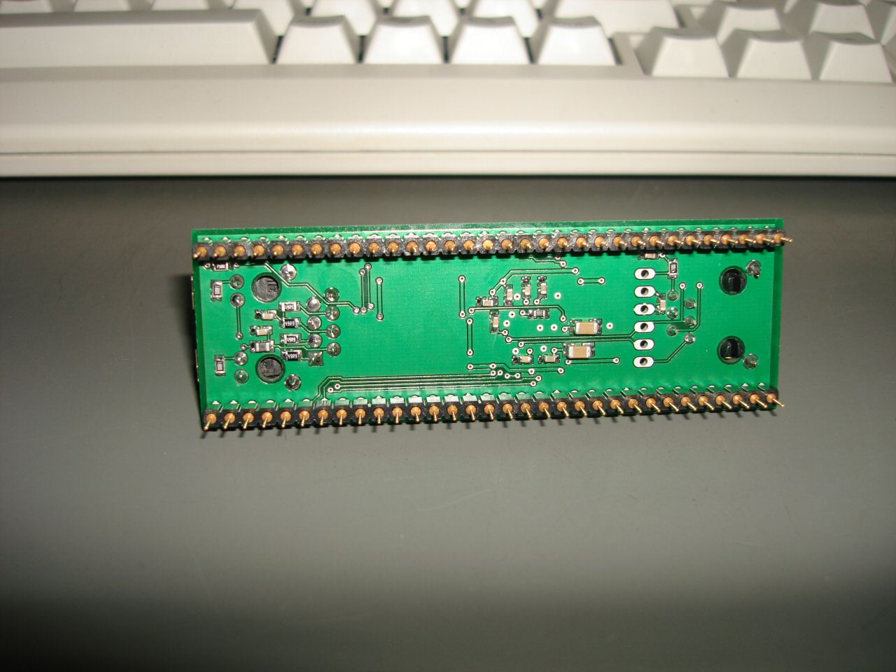

Hier gibs Xmega plus Ethernet als fertiges Modul:
http://go.chip45.com/crumbx1-net-1.2
Fertige Software für avr-gcc gibt's auch im Source (Webserver, DHCP,
Emailversand, etc.) zum runterladen.
Nasenbär
von Simon (Gast)
Vielen Dank für die ganzen Tips:
Das Modul ist nicht schlecht, hat natürlich wieder paar nachteile:
der CP2102 ist am endefekt wieder nur ein USB CDC wandler.
Das können so manche PICs doch genauso wie auch AT90USB162 als beispiel,
direkt mit software.
Netzwerk, ok gut CP2201 und Adam Dunkels TCP Stack, das kann ich ansich
hier
mit dem atxmega auch haben.

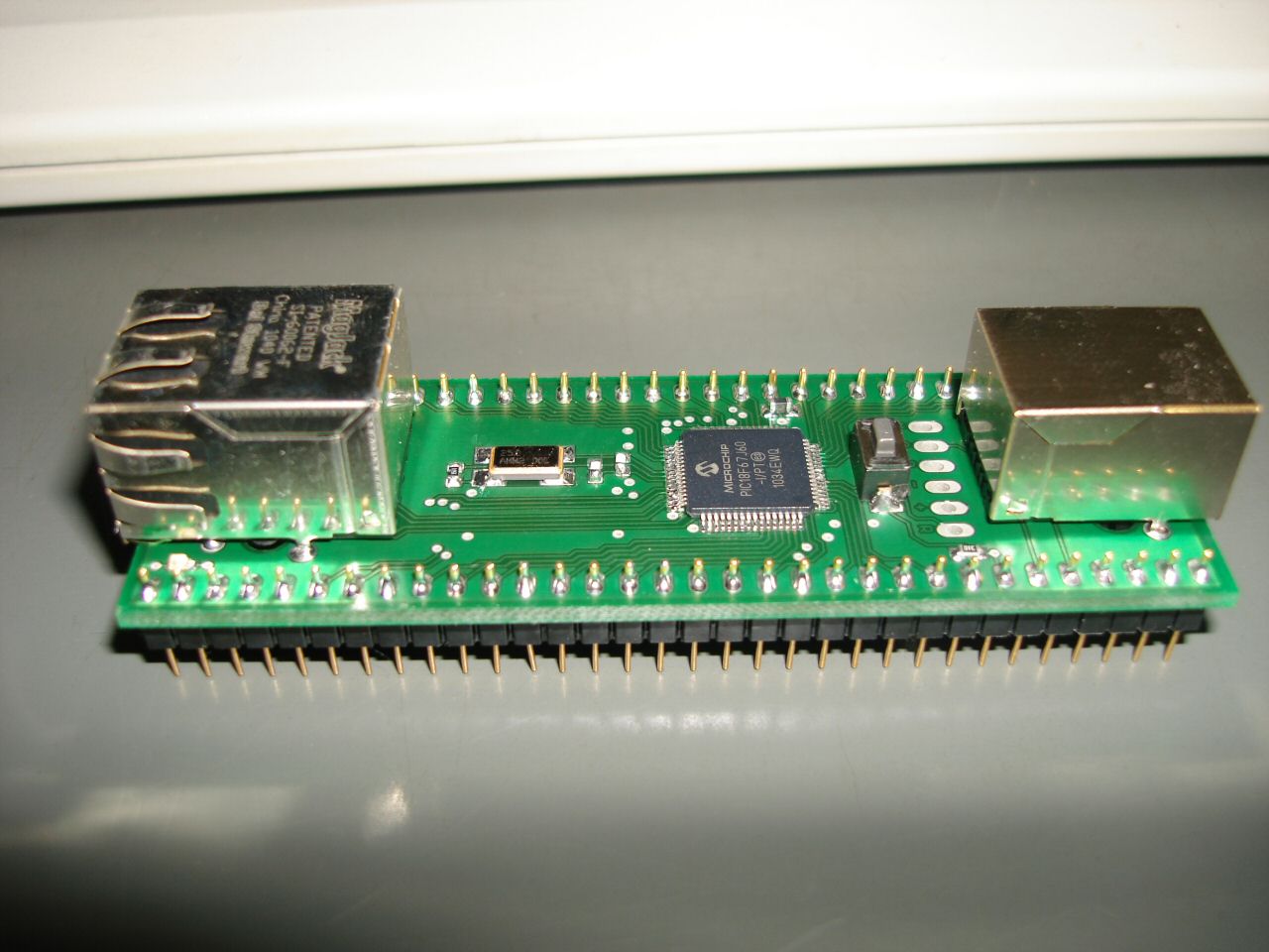

von Frank K. (fchk)
Simon schrieb:
> Was spricht gegen einen PIC18F97J60 mal abgesehen davon das es eine 8Bit
> MCU ist, hat er doch den MAC und PHY gleich mit drinne oder?
Ja. Siehe Bilder. Wenn Du nur einzelne Bits schalten willst, brauchst Du
nicht mehr.
fchk

von Simon (Gast)
ooh das sieht aber gut aus das Teil.
Gibt es für diese Platine die du da hast eventuell einen Schaltplan
oder/und vielleicht auch den code dazu?
Hast du da noch eine Platine übrig?
Das würde mir den Einstieg schon erheblich vereinfachen.

von Frank K. (fchk)
Nimm das hier:
https://www.olimex.com/Products/PIC/Proto/PIC-P67J60/
Das ist im Prinzip das gleiche in anderer Bauform.
Wenn Du einen 18F97J60 anstelle des 18F67J60 haben willst, nimm das
hier:
https://www.olimex.com/Products/PIC/Development/PIC-MAXI-WEB/
Das hier soll ein 1:1-Ersatz vom PicKit3 sein. Ich habe das nicht
getestet (habe selber einen originalen ICD3), daher das "soll".
https://www.olimex.com/Products/PIC/Programmers/PIC-KIT3/
fchk

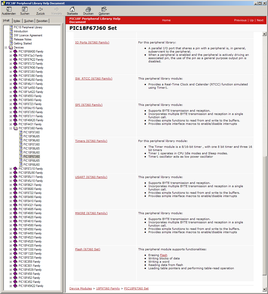

von Simon (Gast)
Auf dieser Seite hier gibt es leider kein PIC Einsteiger Howto,
kennt jemand noch paar Resourcen,
für die primitiven Funktionen,
wie z.B. Einfache Port I/O, UART, SPI?
Ich finde ja schon Praktisch das Microchip ETh MAC + PHY in einem Chip
hat.
Aber hier gibt es sogar die weiterentwicklung da ist der USB Stecker
gleich mit im IC Gehäuse eingegossen: :-)
http://www.microchip.com/_images/usb/8-16-32-bit-USB-Combo-lrge.jpg
von Frank K. (fchk)
Beim C18 Compiler ist eine Peripheriebibliothek dabei. Musst nur mal in
die Doku schauen.
fchk
