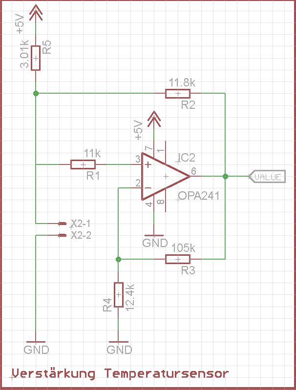

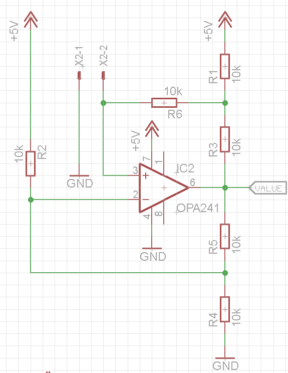

Ich zeichne mal die Schaltung, und versuche die Werte auszurechnen.
Wenn das oke ist, stelle ich das dann nochmal rein, falls jemand kurz
Zeit hätte um dann drüber zu schauen.

Also ich habe nun die Schlatung von MaWin:
Beitrag "Re: Temperaturmessung Kühlschrank"
abgezeichnet (siehe Anhang).
Mit der angegebenen Seite von MaWin:
http://www.umnicom.de/Elektronik/Schaltungssammlung/Temperatur/Pt1000/Pt1000.html
zu berechnen, allerdings finde ich keinen wirklichen Zusammenhang
zwischen deiner Schaltung aus deinem Beitrag und deiner verlinkten
Seite?
Leider ist mein Verständnis für OP's recht beschränkt.

DAS ist dein Rechenergebnis ? Ich bin verblüfft.
Ne, das wär ziemlich bescheiden. Ich habe noch gar keine Werte (10k ist
als Standard definiert).
Wollte nur nochmal die Schaltung von dir in "Reinform" zeigen.

> meine entsprach der Schaltung von Maxim Figure 4.
Habe ich sie falsch abgezeichnet? ASCII Schaltungen finde ich ein
bisschen verwirrend, deshalb die Unsicherheit.
von MaWin (Gast)
Nein, lediglich R1 der Maxim-Schaltung fehlt bei dir, aber der darf auch
0 Ohm haben (er dient nur der Eingangs-Bias-Strom-Kompensation, der Bias
ist allerdings bei guten OpAmps vernachlässigbar klein)

Achso, und R2 meiner Schaltung fehlt bei Maxim, damit ist der Nullpunkt
bei Maxim nicht verschiebbar sondern müsste hinterher kompensiert
werden.
Wenn mir der fehlt, dann habe ich ja 2 Widerstände zu viel in der von
mir (ab-)gezeichneten Schaltung?
von MaWin (Gast)
R6 wäre zu viel, denn der Platinsensor kommt wohl noch an X2.
Aber R6 kann nach Berechnung auch 0 Ohm bekommen.
Vielleicht wolltest du auch R6 an dem Platz von R1 haben, und es ist dir
misslungen.

von Freeze (Gast)
So, muss mich doch nochmals zu Wort melden.
Ich habe jetzt mal die Schaltung von Maxim übernommen.
(http://www.maximintegrated.com/app-notes/index.mvp/id/3450 -> Abbildung
4)
Namen und Werte habe ich nur der besseren Übersicht halber übernommen
(werden noch berechnet).
Das einzige was ich noch nicht ganz kapiert habe ist wo der Widerstand
R2 (aus deiner Schaltung, der für die Verschiebung des Nullpunktes)
hinkommt.
Kannst du mir das evtl. noch kurz mitteilen?

von Freeze (Gast)
Ach ja.. an X-2 kommt der PT100 (nur damit es keine Missverständnisse
gibt).

von MaWin (Gast)
> Ich wollte eig. nur noch wissen, wie man den Widerstand für die
> Verschiebung des Nullpunktes einsetzt.
Die Spannung an X2-1 (in deinem letzten Schaltplan) liegt durch den
3.01k Widerstand nach +5V immer über 0V, z.B. bei 0.3V.
Der OpAmp verstärkt ausgehend von 0V um den Faktor 12.4/105k = 9.46,
macht also mindestens 2.8V daraus.
Der Messbereich von 0V bis 2.8V ist verloren.
Daher der Widerstand.
Er ermöglicht es, trotz einer Eingangsspannung über 0V am Ausgang 0V zu
erreichen.
Berechnnung nach Kirchhoff.
von Freeze (Gast)
Ach soo :)
Ja das ist natürlich Schade, wenn ich einfach die Hälfte des
Messbereiches opfere.
Werde das mal berechnen.
