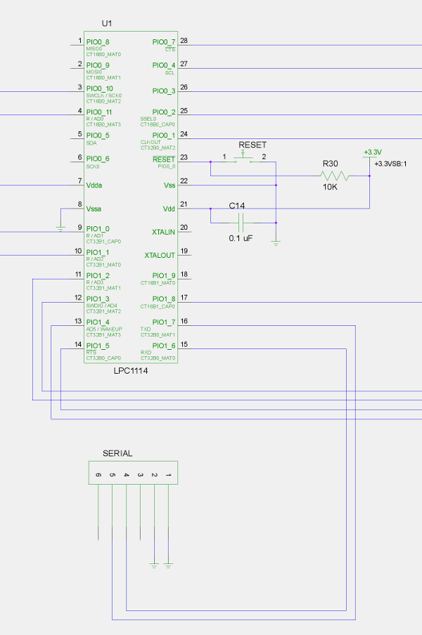

OP #2977250
Für die Leute, denen kaufen zu einfach oder zu doof ist, habe ich mal
meine derzeitige "Schaltung" angehängt. Das ist so gut wie nichts. Alle
Verbindungen, die das Bild verlassen, sind Nutzsignale, die man erst mal
weg lassen kann.
PIO0_1 kann man beim programmieren dauerhaft auf GND lassen, da braucht
man also nicht einmal einen Schalter. Allerdings gefällt mir die Lösung
von Jürgen S. 16:16 Uhr besser :-)
