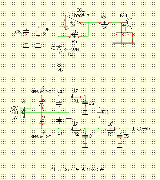

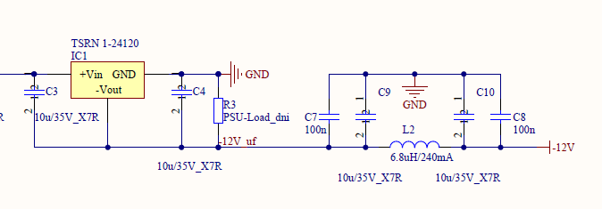

Mal wieder ne Dumme Frage von mir in Richtung Transimpedanz-Verstärker
und einer Photodiode, welche zur Reduzierung der Kapazität mit -12V
vorgespannt wird.

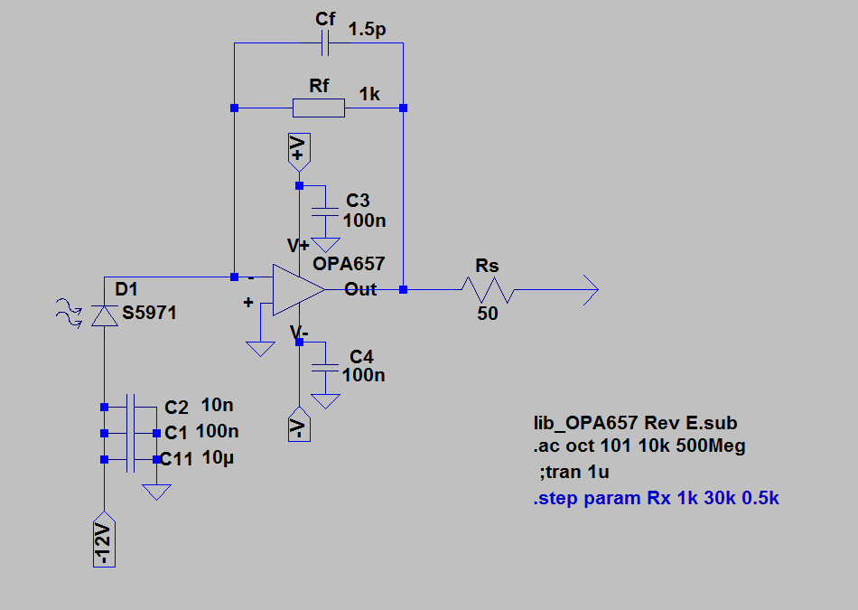

Aufgebaut habe ich den TIA aus dem Bild im Anhang. In der Praxis macht
das Ding 140MHz-150MHz Bandbreite, kein schlechter Wert ;-)
Nur eine Frage zur Filterung der Reversespannung habe ich. Macht meine
Batterie an Kondensatoren am Anoden-Pin bzw. der PI-Filter hinter dem
Schaltregler überhaupt einen Sinn?
Der Photostrom, welchen die Photodiode ja generiert, wird durch den
OPV-Ausgang geliefert und passiert die Kondensatoren+PI-Filter ja erst
kurz vor der "Versenkung" in der -12V-Quelle.
Okay, der PI-Filter sorgt noch dafür, dass die -12V-Leitung
EMV-Betrachtet nichts aussendet, da ich Ihn direkt hinter dem
Schaltregler platziert habe.
Vielen Dank schonmal

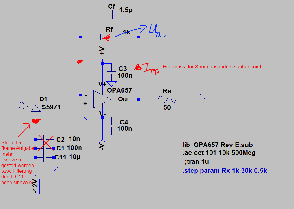

Meine Frage war eher allgemein gestellt, ob die platzierten
Kondensatoren und der Filter nach der "getanen Arbeit des Photostroms"
(Über R_f einen Spannungsabfall erzeugt und durch die PD geflossen)
überhaupt noch einen Nutzen haben?

Die extra Filterung macht sehr viel Sinn, je nach Anforderungen sollte
die sogar noch besser werden.
In den meisten Anwendungen ist der Photostrom recht kleine, und der
Genaue Wert der Vorspannung eher nebensächlich. Da kann man der
Filterung für die Vorspannung noch durch aus einen Widerstand
spendieren. Kritisch sind vor allem HF Störungen auf der Vorspannung,
die koppeln über die Kapazität der Photodiode mit in das Signal ein.

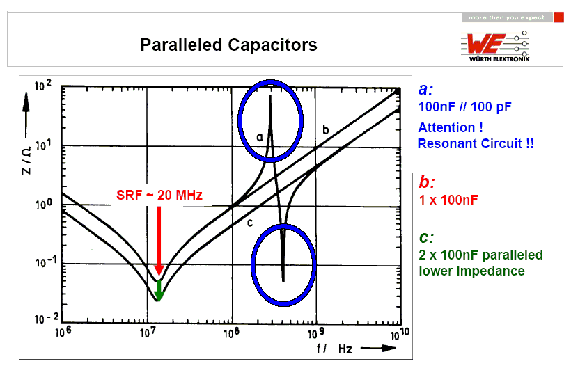

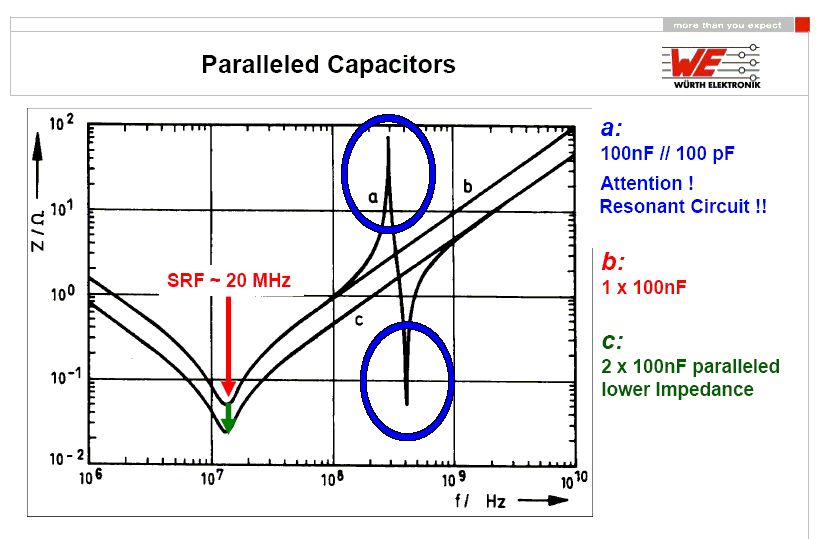

Die Parallelschaltung von unterschiedlichen Caps kann man machen, wenn
der große Cap einen nennenswerten ESR hat, also ein Elko oder Tantal
ist. Das dämpft dann unerwünschte Parallelresonanzen der Caps. Bei
keramischen Highcaps mit ihren ultrakleinen ESR ist Parallelschaltung
unterschiedlicher Caps aber nicht zu empfehlen. Garantiert unkritisch
ist lediglich das Parallelschalten identischer Caps gleicher Kapazität
und Bauform. Bei anderen Werten kann es klappen, ist aber eher
unwahrscheinlich.
Lange Rede kurzer Sinn, mache den Cap am Ausgang des Switchers zum Teil
des Pi-Filters und nehme nur einzelne 10µF/35V/X7R Caps dafür.
Verwende eine SMD-Induktivität mit möglichst hochliegender
Eigenresonanzfrequenz. Bei 6,8µH ergibt sich wegen R > SQRT(2 x
6,8µ/10µ)= 1,2R ein erforderlicher Mindesbedämpfungswiderstand von 1,2R
in Serie zur Induktivität. Also mußt du zum Eigenwiderstand der Drossel
noch soviel zusätzliches R dazugeben, daß du auf insgesamt >=1,2R
kommst.

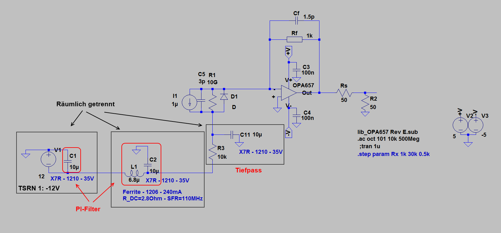

C1 und C2 beim OPamp würde ich weglassen, falls C11 wieder ein
10µF/35V/X7R ist. Verbinde die Anode der Fotodiode (also C11) über einen
10k Widerstand mit den gesiebten -12V, so wie hier in Beispiel 5
gezeigt:
http://usa.hamamatsu.com/assets/applications/SSD/si_pd_circuit_examples.pdf
#2998302
Nachtrag: Ob ein 10k Widerstand eine gute Wahl ist, hängt natürlich auch
von der Signalgröße, also dem Strom durch die Fotodiode ab. Wenn die
Fotodiode langdauernd viel Strom zieht, mußt du den 10k Widerstand
natürlich entsprechend verkleinern oder gar durch einen OPamp-Buffer
ersetzen.

OP #2998310
Wie meinst du das, dass HF-Störungen über die Kapazität der PD
miteinkoppeln? Über die Sperrschichtkapazität?
Kai Klaas schrieb:
> Ja gerne...
Vielen Dank ;-)

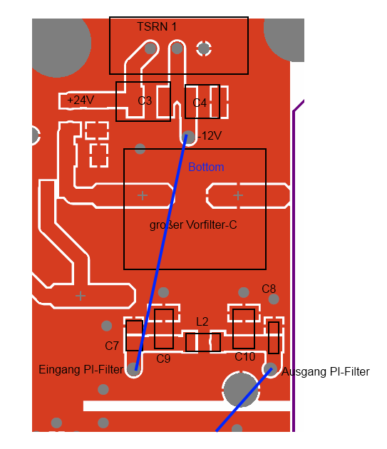

Wenn der PI-Filter weiter entfernt vom Schaltregler ist, dann macht es
aber durchaus Sinn, diesen komplett mit eigenständigen Cs aufzubauen,
oder?
Klar, am besten wäre der Filter direkt hinter dem Regler, dies ließ sich
durch den großen Kondensator aber leider nicht realisieren.
Okay, dann können die 100n X7R entfallen
> kommst.
Meine Spule hat ein R_DC=2,8Ohm, passt also. Ist ne SMD-Ferrit-Spule
L-1206F 6,8µ von Reichelt
(http://www.reichelt.de/Fest-Induktivitaeten-SMD/L-1206F-6-8-/3//index.html?ACTION=3&GROUPID=3178&ARTICLE=72983&SHOW=1&START=0&OFFSET=500&;)
Mit dem SerienR hatte ich schonmal in einem anderen Beitrag zu
PI-Filtern von dir gelesen und darauf geachtet ;-)
> 10µF/35V/X7R ist.
Ist es! Dann macht die weitere kleinere Staffelung für noch höhere HF
keinen Sinn?
> gezeigt:
Okay, dass kann ich noch einbauen. Dankeschön
Ich zitiere mich nochmal kurz selber:
Weil den "sauberen Photostrom" ja eigentlich durch der OPV liefert,
oder? Klar, im einem Stromkreis gibt es immer einen KREIS, aber
irgendwie komme ich mit der negativen Spannung  nicht klar.
Weil wenn ich eine normale positive Spannung filtern möchte, dann baue
ich ja kurz vor der Zuführung zu Masse auch keine Abblockkondensatoren
mehr ein.

Gast #2998442
Die Filterung sollte man schon 2 fach haben. Die meisten Störungen
gleich am Schaltregler beseitigen. Da es auf ein paar mV weniger nicht
ankommt darf man ruhig da auch einen Widerstand oder eine Induktivität
mit viel Widerstand nehmen. Trotzdem macht auch ein 2. Filter direkt am
OP Sinn, denn es gibt ggf. auch noch Störungen die bis dahin eingefangen
werden, und man eher die richtige Masse. Da reicht dann in der Regel ein
Kondensator - ich würde eher 10 nF nehmen, die sind von der Tendenz
weniger Empfindlich auf mechanische Einflüsse. Nur falls wider Erwarten
noch niederfrequente Störungen drauf sind würde ein 1µF oder 10 µF Elko
noch Sinn machen.
Ob es wirklich nötig ist, hängt von der Signalstärke ab, die man
empfangen will.
Auch wenn der Filter räumlich getrennt ist, muss der Kondensator vor der
Induktivität nicht noch mal extra hin, das kann sogar eher
kontraproduktiv sein, weil Störungen in die Masse eingekoppelt werden.
Beim Filter am Regler darf man auch ruhig 2 Induktivitäten haben, also
auf der Verbindung zum einzeichneten Pi Filter ruhig auch noch einen
Widerstand/ eine Induktivität.

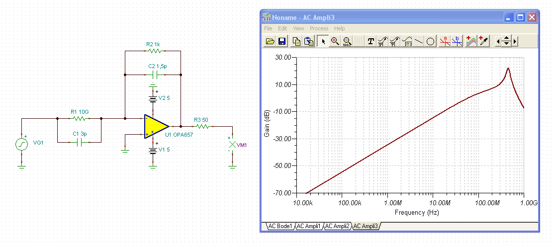

#2998459
>keinen Sinn?
Hat früher mit Tantals teilweise Sinn gemacht. Heute, mit keramischen
Highcaps gibt es fiese Resonanzen. Im Anhang ist ein Beispiel gezeigt.
Hhm, keine Ahnung, was du da sagen willst...
Für die hochfrequenten Anteile deines Nutzsignals schafft C11 einen
Kurzschluß nach Masse. Sie kommen garnicht bis zum Pi-Filter. Für die
ist bei C11 Endstation.
Das Pi-Filter-Gedöns machst du aus einem anderen Grund: Ulrich hat ja
schon geschrieben, daß Störungen vom Switcher über die Detektorkapazität
in den Verstärker gelangen können und irrtümlich mitverstärkt werden.
Diese Störungen dürfen deshalb nicht weiter als bis C11 gelangen, wo sie
ebenfalls zur Masse kurzgeschlossen werden. Das Pi-Filter brauchst du
nur, weil du keinen unendlich guten C11 verbauen kannst, sondern nur
einen Cap mit endlicher Kapazität also endlicher Impedanz. Außerdem
willst du verhindern, daß der Switcher "strahlt".
>mehr ein.
Doch, eigentlich schon. Oder verstehe ich dich nicht richtig?
OP #2998502
Okay, also parallel von Kondensatoren nur, wenn gleiche Kapazität oder
der eine z.B. Tantal und der andere X7R.

Nein, nein, nicht "einfängt", "durchläßt". Die Detektorkapazität (3pF)
läßt Störungen vom Switcher DURCH. Für Störspannungen, die vom Switcher
kommen, verhält sich deine Schaltung wie ein invertierender Verstärker!
Siehe Anhang.

Genau das meinte ich, eigentlich fließt der Strom doch nur vom OPV-Out
durch Rf//Cf durch D1 und dann nach -12V. Deswegen meine Frage, ob nach
D1 noch eine Filterung sinnvoll ist, weil der negative Schaltregler ja
eigentlich nur als "Stromsenke" dient. Aber klar, wenn die -12V unsauber
sind, dann wirkt sich das irgendwie auch wieder auf den Strom aus. Habe
da anscheinend eine grundlegende Blockade im Kopf wegen der negativen
Spannung.
> Siehe Anhang.

Ich habe das auch versucht mit LTSpice, nur irgendwie fängt meine
Transient-Simulation immer an zu schwingen. Dachte es liegt am Model des
OPA657, nur wenn ich diesen als normalen invertierenden Verstärker in
der Simulation beschalte, dann arbeitet dieses Model aber problemlos.
Falls du Lust hast, kannst ja mal gerne in die Simulation im Anhang rein
gucken liebguck
Ich habe jetzt nochmal ein Bild gemacht, wie ich es dann nach euren
Vorschlägen aufbauen würde. Passt das so?

>Deswegen meine Frage, ob nach D1 noch eine Filterung sinnvoll ist, weil
>der negative Schaltregler ja eigentlich nur als "Stromsenke" dient.
Du mußt die einzelnen Effekte fein säuberlich auseinanderhalten. Da du
ein zeitlich invariantes, lineares System hast, ist das Endergebnis die
ungestörte Überlagerung der Einzeleffte. Deshalb kannst du Effekt für
Effekt getrennt analysieren.
Der Haupteffekt ist die Funktion des OPamp als TIA. Der OPamp sieht
dabei die -12V nicht, nur die sehr niedrige Impedanz von C11, die aus
dem Verstärker für die Fotoströme einen TIA macht. Gut, da ist noch
R1=10G, aber der spielt nur für DC eine Rolle. Die 12V Sperrspannung hat
für den TIA lediglich den Effekt, daß die Fotodiode mit einer
verkleinerten Sperrschichtkapazität in Erscheinung tritt.
>Das verstehe ich jetzt. Klar, kleine Störungen auf Spannungsebene auf
>der -12V Leitung können durch die für HF leitene Sperrschichtkapazität
>somit auch bis zu Rf gelangen, müssen also gefiltert werden.
Das ist der zweite Effekt: Störungen von der Hilfsspannung dringen, so
wie in meiner Simu gezeigt, in den Verstärker ein und erscheinen
zusätzlich am Ausgang des OPamp, als lineare Überlagerung zum
Nutzsignal.
>Mit deiner Simulation ist ne gute Idee, was man dort sieht, wird in
>Praxis ja noch von der NoiseGain des OPVs überlagert, oder?
Das ist der dritte Effekt: Bei der Rauschanalyse tritt der OPamp mit
seiner Noise Gain in Erscheinung. Das Spannungs- und Stromrauschen des
OPamp erscheint, chrakteristisch für einen TIA verstärkt, zusätzlich am
Ausgang des OPamp, als lineare Überlagerung zum Nutzsignal und dem
obigen Störsignal.
Jetzt gibt es noch zusätzlich etwas zu bedenken: Der OPamp ist
außerordentlich schnell. Das bedeutet, daß man auch die passiven
Bauteile HF-mäßig modellieren muß, also mit zusätzlichem ESL und ESR.
Das gilt insbesondere für C11, weil er im Haupteinzugsbereich des OPamp
liegt. Der 10k Widerstand isoliert wahrscheinlich das Pi-Filter sehr
effektiv vom OPamp. Aber eventuell ist es sinnvoll, statt eines 10k
Widerstands zwei 4k7 Widerstände in Serie zu verwenden. Auch kann es
sinnvoll sein, aus C11 einen "Tantal" zu machen, in dem man ihm einen
0R47 Widerstand in Serie schaltet. Das kann sehr effektiv HF-Resonanzen
bedämpfen, die in Verbidnung mit der ESL der Fotodiode entstehen können.
Ja, auch die Fotodiode sollte vollständig HF-mäßig modeliert in die
Simulation eingehen, also mit der ESL ihrer Anschlußleitungen. Ich wage
mal zu behaupten, daß für die Fotodiode keine bedrahtete Ausführung
verwendet werden kann. Du hast ja wohl hoffentlich einen sauberen

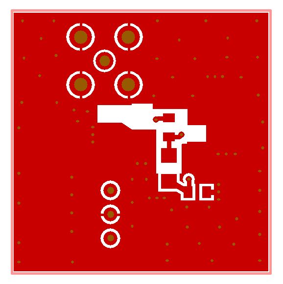

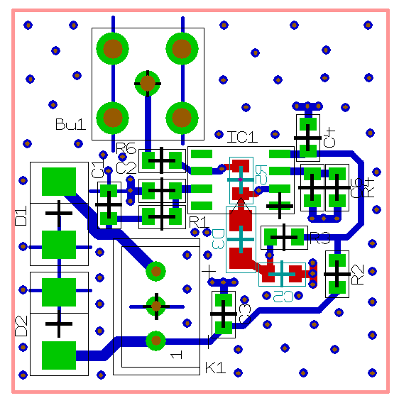

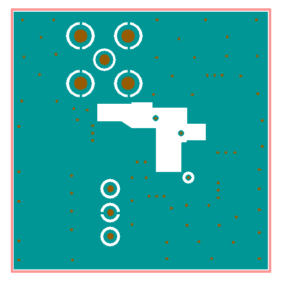

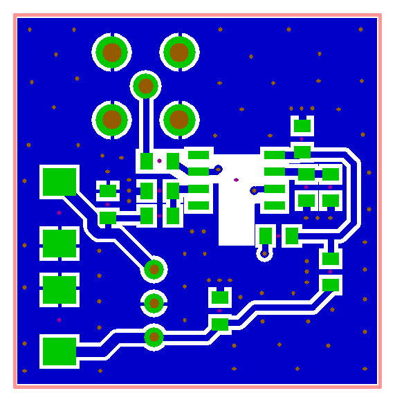

HF-mäßigen Aufbau? Im Anhang findest du das passende Layout eines
ähnlichen Projekts.
Muss ich das isolieren um die Kapazität des PI-Filters vom OPV zu
isolieren? Weil im Moment habe ich keinen Widerstand zwischen PI-Filter
und Photodiode verbaut! Zwei 4k7 meinst du, um die parasitären L&C zu
reduzieren, oder?

>In einem anderen Beitrag (Beitrag "Re: Pi - Filter Berechnung") hast du
>für einen 47uF Keramischen HighCap ein ESR=10m und ESL=2n angenommen.
>Sind dies praktische Werte für Keramische Kondensatoren welche du
>angenommen hast?
Taiyo Yuden und Epcos haben brauchbare Specs. Z.B.:
http://www.yuden.co.jp/productdata/sheet/umk325ab7106km.pdf
Aus dem Bildchen liest du ein ESR-Minimum von rund 5mOhm und eine
Induktivität von rund 0,5nH ab. In der Simulation variierst du die Werte
ein bißchen, um Streuungen durch den Aufbau zu berücksichtigen. Dann
kommst du auf meine Werte aus dem anderen Beitrag.
>isolieren?
Nein, nein, "isolieren" meint einfach nur, genügend ohmsche Verluste in
den Signalweg einzubringen, daß externe Streukapazitäten und
Streuinduktivitäten keine zusätzlichen Resonanzen verursachen können.
>Hmmm, dann mache ich doch den C11-X7R wieder schlechter. Ich dachte das
>tolle an den keramischen HighCaps ist der geringe ESR gegenüber von
>Tantals/Elkos.
Tja, besonders niedriges ESR ist nicht immer "toll". In Verbindung mit
Induktivitäten können sich extreme Resonanzen bilden. Tantals waren ja
gerade so beliebt, weil sie oft genau die richtige Menge ohmscher
Verluste mitgebracht haben und Resonanzen ausreichend bedämpfen konnten.
Du kannst ja notfalls auch der Fotodiode einen kleinen Widerstand in
Serie schalten, wenn du denn Probleme mit Resonanzen haben solltest.
Simuliere auch einmal, welchen Einfluß das auf das Nutzsignal hat.

"Gefühl" zu bekommen, wie sie funktioniert, wo ihre Vorzüge und
Schwachstellen liegen. Die Simulation ist ein ganz wesentlicher Schritt
in der Schaltungsentwicklung, aber nur einer von vielen!
>-OPV mit 5Ohm-FerriteBead+100nF äußerst dicht abgeblockt,
>-in etwas größerer Entfernung zum OPV sind zusätzlich noch 4u7
>X7R-HighCap angeordnet,
Nicht so gut, wenn "größer" wirklich "größer" meint. Auch hier wieder
Pi-Filter einsetzen, die direkt beim OPamp angeordnet sind. Auch wieder
4µ7...10µF/X7R verwenden, aber bitte nicht in 1210, sondern <=0805.
Notfalls in X5R. Das gilt auch für C11. 5R plus Ferritebead ist in
Ordnung. Such dir eine, die bei 1GHz noch 200R Impedanz hat. Wird dann
wohl eine 0603-Ausführung sein.
>Das klingt doch alles nicht schlecht, oder? ;-)
Ja, klingt gut.
Mit den heutigen Filterbauteilen (Ferritebeads, keramische Highcaps,
etc.) kann man Störungen beinahe beliebig wegfiltern, wenn man es
richtig macht. Wir haben beispielsweise eine Anwendung, in der
100nV-Signale vieltausendfach verstärkt werden. Aus Effizienzgründen
verwenden wir zur Speisung LM2674 Switcher. Auch ein schneller µC mit
RS485-Schnittstelle wird aus der selben Spannungsversorung gespeist. Es
ist schon machbar, wenn man sich Mühe gibt.
