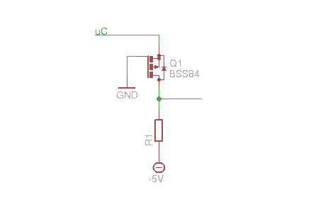

Hallo Leute,
ich habe einen ATmega mit einem Ausgangspin, der die Zustände 0 V und 5
V annehmen kann. Dieser Ausgang soll eine Schaltung steuern, die als
Eingangsspannungen -5 V und +5 V erwartet.
Die Wandlung soll also wie folgt aussehen:
AVR 0 V -> -5 V
AVR 5 V -> +5V
Als Versorgungsspannungen stehen +5 V und -5 V zur Verfügung.
Vielen Dank für Eure Hilfe!
Zwei Möglichkeiten:
1. Mit nem Opamp nen negativen Offset aufaddieren und mit Faktor 2
multiplizieren.
2. Wenn du mit einer Invertierung leben kannst, reicht ein
pnp-Transistor mit 2 Widerständen. Mit einem npn-Transistor und einem
Widerstand zusätzlich bekommst du auch die Invertierung wieder weg.
mfg mf
PS: Toms Lösung ist ja mal extrem schick! Werd ich mir gleich merken,
danke!
Die Zwischenwerte werden nicht benötigt. Es wird lediglich ein normaler
Digitalausgang des ATmegas verwendet.
Danke für die bisherigen Vorschläge und dazu auch gleich eine Frage:
Die -5 V und 5 V sollten möglichst "genau" erreicht werden. Sehe ich das
falsch oder stehen bei den bisherigen Spannungen die Pegel nicht in
voller Höhe zur Verfügung weil ein Teil über dem aktiven Element (FET
oder Transistor) abfällt?
Also wenn man die Bipolartransistoren gut übersteuert, macht das so gut
wie garnix aus. Beim FET kann man davon ausgehen, dass es geht. mfg mf
PS:
Was für einen Eingangswiderstand muss die Schaltung denn treiben?
Hast du ne grobe Einschätzung von Spannung zu Eingangsstrom?
Sowohl am FET als auch am Widerstand fällt Spannung ab. Wenn Du das
nicht willst, brauchst Du noch eine entsprechende Treiberstufe dahinter,
also mehr Transistoren.

Genau nur im Sinne von "es sollen keine 0,7 V am Transistor abfallen".
Wenn man die Pegel auf 0,1 V genau erreicht wäre das schön. Ich schätze,
dass so 10-30 mA fließen werden.
Es muss mit circa 1 kHz geschaltet werden und die Spannung sollte wie
gesagt vielleicht so grob 0,1 V abweichen. Energie hätte ich "beliebig"
zur Verfügung, wüsste jetzt aber nicht direkt warum es so viel Energie
brauchen sollte.
