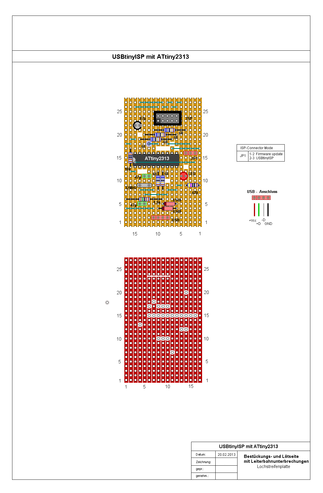

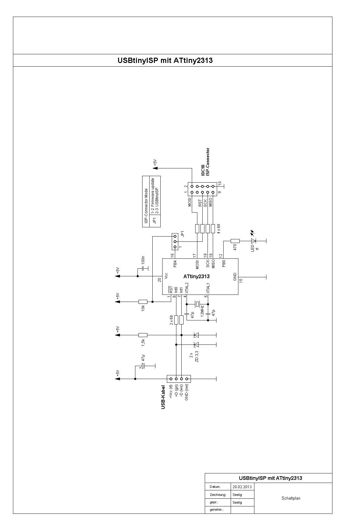

Wollte ich hier einmal fragen, ob ein weiterer Text zu vorliegenden
Dateien Sinn macht !
Aaaaaaalso:
Beweggrund zur Erstellung dieser Dateien war, dass es immer wieder
Anfragen von Anfängern und Einsteigern zur AVR Serie (8Bit) gibt und es
vielen zu "teuer" ist, einen einfachen fertigen ISP-Uploader zu kaufen.
Außerdem ist das Selberbasteln ja viel schöner. Gerade Anfänger und
Einsteiger sind oft nicht in der Lage, eigene Platinen zu belichten und
zu ätzen weil ihnen schlicht das Equipment hierzu fehlt. Viele
Schaltungen entstehen daher immer noch auf Lochraster- bzw.
Lochstreifenkarte oder auf einem Steckbrett.
Wie ich immer wieder feststelle besteht die Haupthürde eines Einsteigers
darin, grundsätzlich in der Lage zu sein, eine Hex-Datei in den
Controller zu flashen.
Diese (zu erstellende) Bastelanleitung soll einen Anfänger an die Hand
nehmen und ihn in die Lage zu versetzen einen eigenen Flasher mittels
absolut handelsüblichen Teilen aufzubauen und das so absolut preiswert
(billig) wie es nur geht.
Die "alte" Methode mittels eines Kabels an seriellem oder parallelen
Schnittstellen an PC's funktioniert immer seltener, entweder in
Ermangelung solcher Schnittstellen oder (immer größeres Problem) neueren
Windowssystemen.
Für einen ultrabilligen Flasher drängt sich der USBtinyISP Flasher wie
er oft im Internet zu finden ist geradezu auf.
Nun kann sich ein Anfänger entweder so ein Teil kaufen oder eben wie
gesagt selbst aufbauen.
Ein altbekanntes "Henne-Ei" Problem ergibt sich hieraus: Wie bekommt er
eine Hex-Datei in den Controller wenn er noch keinen Flasher hat.
Hierfür muß er jemanden finden der ihm diesen Controller flasht .. oder
sich einen programmierten Controller bei mir - für sagen wir 4 Euro
inklusive Verpackung und Porto - kaufen.
Mein Text soll diesem Anfänger nun erklären, für was er diesen Flasher
benötigt, was Fuses sind (und warum man mit dem Umgang mit Fuses
vorsichtig sein muß).
Eine weitere große Hürde für Einsteiger ist: Wie bedient man diesen
Flasher! Das ultimative Programm für AVR-Flasher ist bekanntlicherweise
AVRDUDE (und auch das soll im Text erklärt werden, für was AVRDUDE ist
und warum dieses das ultimative Programm ist).
Aaaaaaaaaaaber: der Umgang mit AVRDUDE ist für einen Anfänger alles
andere als einfach, denn die extrem vielen Kommandoparameter sind sehr
schnell unübersichtlich.
Aus diesem Problem heraus hab ich dann ein Uploadprogramm geschrieben
(mit Visual Studio), dass den USBtinyISP über AVRDUDE flashen kann (an
sich somit eine GUI für AVRDUDE)... mit eingeschränkten Möglichkeiten.
Dieses Programm hab ich mal USBtinyUploader getauft. Hier gehört eine
Datei PARTLIST.TXT die die Aliasnamen für AVRDUDE beinhalten (ich hab
nicht alle Parts aufgeführt, kann aber mittels Texteditor sehr leicht
erweitert werden).
Meine Frage: Lohnt es sich einen solchen Text für Anfänger zu schreiben
(inklusive der Bastelanleitung für den Flasher) die sich ausschließlich
damit beschäftigt, wie man eine Hex-Datei in einen Controller bekommt?
Und zweitens: könntet ihr mal die Dateien ansehen und eventuelle
Vorschläge machen ?
Vielen Dank und einen schönen Restabend,
Ralph

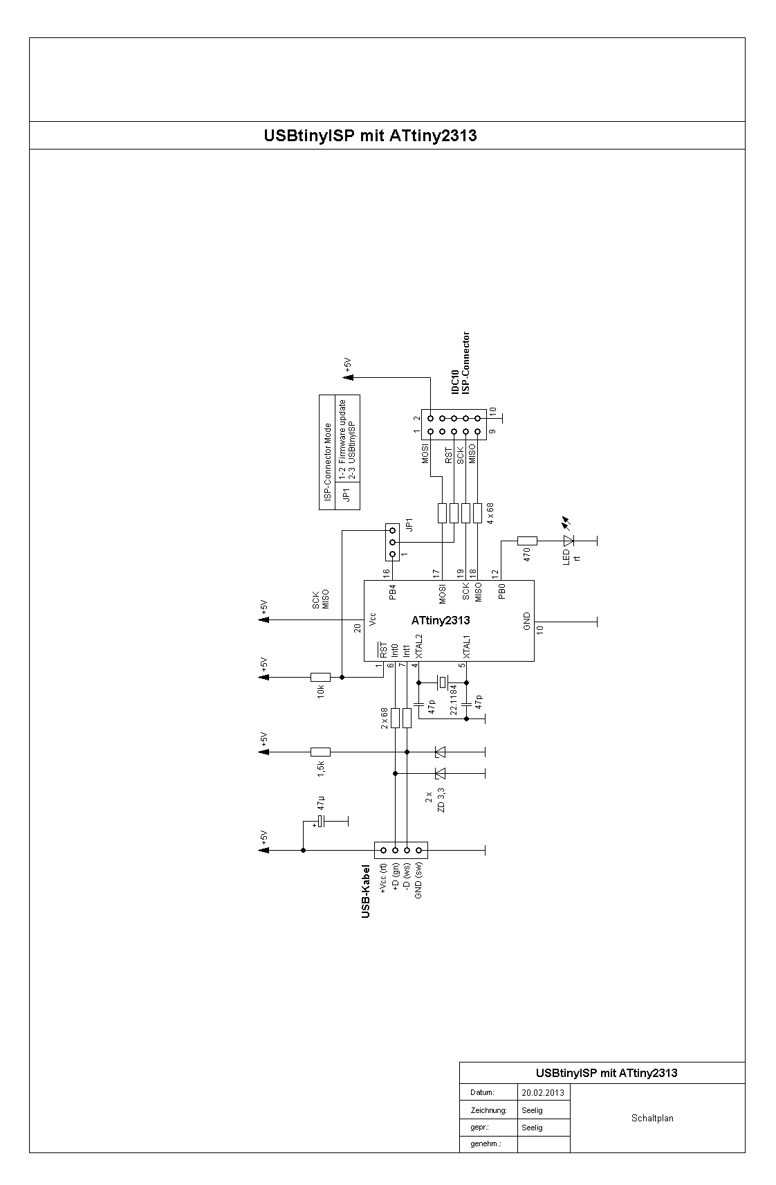

Gast #3008180
Noch so ein Grottenprogrammer?
ATTiny übertaktet.
Ein 47u als einziger Abblockkondensator.
47pF an einem 22MHz Quarz?
Ich finde so einen Dreck sollte man keinem Anfänger zumuten.

OP #3008295
holger schrieb:
> ATTiny übertaktet.
Es tut mir leid, es hat sich im Schaltplan ein Fehler eingeschlichen:
Die Originalschaltungbeschaltung des Quarzes stammt aus einem Schaltplan
eines MCS-51 Flashers.
Die Schwingfrequenz des Quarzes ist natürlich 12 MHz (vielen Dank auf
den Hinweis des "Übertatktens").
Der 47µF Abblockkondensator reicht hingegen aus. Die Schaltung wurde mit
einer ganzen Stange von ATtiny2313 Controllern getestet (sind da 10 oder
20 Stück drin ? Ich weiß es nicht).
Alle Controller haben klaglos ihren Dienst getan, auch dann wenn sie
einen ATmega328 komplett beschreiben mußten. Statistisch gesehen ist das
allerdings noch keine Verwertbare Aussage, ob ALLE Controller die
eingesetzt werden dann auch wirklich funktionieren (allerdings glaube
ich nicht, dass ich einen einzigen Controller finden werde, der nicht
funktioniert)
Natürlich kann man, wenn man will noch einen 100nF Kondensator in die
Nähe des Chips einsetzen, aber wozu (wenn es doch funktioniert ?)
Die Widerstände in den Signalleitungen MISO, MOSI, SCK und /RESET dienen
zur Bedämpfung da es bei den schnellen Anstiegszeiten zu Übersprechen
auf den Leitungen kommen kann!
Den ATtiny85 hab ich schlicht wegen des Preises NICHT genommen, weil er
erstens teurer ist. Ein zweiter Grund war, dass nach dem Flashen eines
85er Tiny dieser über ISP nicht mehr ansprechbar wäre.
Hat jemand das Windowsprogramm hierfür getestet?
Hmmm, "Dreck"... Als Dreck bezeichne ich die Dinge, die ohne gewaltiges
Wissen und gewaltigem Aufwand nicht funktionieren. Ich wollte hier
zeigen, dass es mit ultrakleinem Budget möglich ist, einen Flasher
aufzubauen der wirklich Problemlos funktioniert. Ein Lehrling im ersten
Lehrjahr war Testperson, der das Teil mit Installation des LIBUSB-WIN32
Treibers problemlos zum Laufen bekommen hat und mittels des
Windowsprogramm einen Controller flashen konnte, ohne von der Materie
eine Ahnung zu haben !
Eigentlich geht es darum, jemandem ein Teil in die Hand zu geben welches
funktioniert und sei es nur, damit er eine Hex-Datei in einen Controller
laden kann, selbst wenn er das Programm nicht versteht so allerdings
eine Schaltung nachbauen kann ...

Gast #3008781
Von einem Bastler, der nicht mal Abblock-Cs verbaut, würde ich nix
kaufen. Dann schon lieber bei eHajo oder einen STK200-Klon selber bauen.
> funktioniert
Wenn ich meinen uralten VW-Käfer, der keinen Motor mehr hat, den Berg
runterlaufen lasse, "fährt" er ja auch noch ...
OP #3009247
Sodele ... bin ich von den Prüfungen zurück ... und leß mir hier den
Thread !
Ich verstehe schlicht nicht, warum man sich an einem Abblock-Kondensator
so auffhängt ... und um es mal deutlich zu sagen: Es ging nicht ums
"verkaufen" es ging DARUM einem Anfänger der noch nie etwas gemacht hat,
eine Hilfe zu geben um eine Schaltung OHNE gedruckte Platine aufbauen zu
können!
Wie mir scheint gibt es immer irgendwelche Nörgler, ehrlich !
Man KANN diesen 100nF Abblockkondensator einbauen MUSS es aber nicht. Es
dreht sich auch nicht darum, einen Bausatz zu verkaufen (wäre mir viel
zu viel Aufwand).
Es dreht sich eben darum jemanden, der einen Lötkolben hat und basteln
mag (oder als Schulprojekt die damit einsteigen wollen) etwas extrem
preiswertes an die Hand zu geben !!!!
OHNE den 100nF Kondensator geht es definitiv ! Punkt ! Wer will kann ja
einen reinnehmen ! (auch Punkt).

(grrrrrrrrr... ich will nix verkaufen !!!! )
Selbst hab ich ein STK500 und ein JTAG ...
hmmm.... ich hab auch schon doppelseitig gedruckte Platinen herstellen
lassen nur ob das dann wirklich noch ein Bastelprojekt ist, denn:
HIER GING ES UM EIN BASTELPROJEKT !!!!
Hierfür WOLLTE ich Texte erstellen ... und entsprechende Hilfsprogramme
zur Verfügung stellen (damit bspw. ein Anfänger sich nicht durch die
Kommandozeilenparameter hangeln muß... einige haben ja schon ein
Problem, AVRDUDE auf einer Console aufzurufen !)
Ich ärgere mich .... und stelle meine Bemühungen ein ...
DANKESCHÖN
Ich werde niemals verstehen, warum es immer wieder Miesepeter gibt die
permanent alles schlecht schreiben müssen ... und sogar noch
kommerzielle Absichten unterstellen?!?
(Konstruktives wie man wie man einen Bastler zum Erfolg bringt... wäre
besser gewesen... die Nörgler haben wohl vergessen dass sie
wahrscheinlich selbst lange geflucht haben bis etwas funktioniert hat...
oder sie hatten einen reichen Papa der ihnen das Equipment finanziert
hat)
Jedoch vielen Dank an all die vielen die hier in diesem Forum immer
wieder Hammerprojekte zeigen ... von denen ich auch schon partizipiert
habe)
ingo schrieb:
> Eigentlich eine gute Idee, ich nutze diesen Nachbau auch gern,
> auch wenn es hier schon einen Anbieter für Bausätze/programmierte µC-s
> giebt.
> http://www.mikrocontroller.net/articles/AVR-ISP-Stick
> mfG vom ingo
Die Sachen von eHaJo find ich auch klasse und ich denke sehr, dass der
dort angebotene Tiny2313 den selben Code intus hat wie die Schaltung auf
der Lochstreifenplatine... nur leider hat eHaJo einen programmierten
Chip nur in SMD ... und hierfür bräuchte ein Anfänger dann wieder die
Platine...
Hätte er einen im DIP - Gehäuse hätte ich gesagt: Kauft euch einen dort!
Wenn es nur darum gehen würde, einen Flasher zu haben:
Dort sich den Bausatz holen (wenn man SMD löten kann).... AAAAAAAABER es
gibt viele die können das eben nicht !!!!
Ich ärgere mich sehr und bin wirklich angefressen !
Zu denen die nach dem Programm gefragt haben mit dem die Zeichnung
gemacht ist:
Nein, das ist nicht ABACOM, das ist ein extrem altes Mal- und
Zeichenprogramm (Paintshop-Pro) für dass ich mir mal Bauteilezeichnungen
in großer Menge angefertigt hatte... und ein Plugin geschrieben hatte.
Somit kopiere ich mir diese Zeichnung nur noch per Copy'n Paste zusammen
ICH WEISS (an die Nörgler) : Total veraltet, nicht State of the Art ...
etc. pp. Ihr müßt ja auch immer das neuste vom neusten vom neusten haben
... Vieles geht preiswerter auch mit Bewährtem.
Das erstellen der Bauteileseite hat mit meiner (speziell von mir an mich
angepassten) Version ca.45 Minuten gedauert, die Lötseite (bzw.
Unterbrechungsseite) 15 Minuten !
Natürlich kann ich mit Hammerprogrammen und 200.000 Möglichkeiten so
etwas auch machen... und bin dann doch nicht schneller (wobei ich mir
die Abacom - Serie angesehen habe... und sie mir nicht gefällt...
Layouts für gedruckte Schaltungen ... erstelle ich mit Target !! Nur
gehen da nun mal Lochstreifenlayouts sehr sehr schlecht !!!!!)
Die Überlegung, so etwas für Anfänger zu generieren ist somit gestorben
(inklusive einem in das Flashprogramm integrierten Fusecalculators)
Ralph

#3009291
Ralph S. schrieb:
> Noch mal nur mal so:
> Ich bin gelernter Informationselektroniker... ich war auf der
> Industriemeisterschule Elektrotechnik Fachrichtung
> Kommunikationselektronik ... und ich war auf der Schule zum staatlich
> geprüften Techniker für Informationselektronik !!!!!! (Meister und
> Techniker auf Abendschule zusammen 7 Jahre.... geb ich zu: falsche
> Zeitinvestition, ich hätte studieren sollen, aber hinterher ist man
> immer schlauer ! )
> Ich habe zwar nicht studiert, aber Schaltungen habe ich in meinem Leben
> sehr viele hinbekommen.
> ICH WEISS WOFÜR BLOCKKONDENSATOREN SIND !!!!!!
Offenbar hast du ausgerechnet die Stunden versäumt.
Auch wenn es bei dir hundertmal mit hundert verschiedenen Controllern in
hundert verschiedenen Schaltungen funktioniert, gehört ein Stütz-, auch
Abblockkondensator genannt, in jede digitale Schaltung an jedes digitale
Bauteil. Das ist ganz einfach Stand der Technik. Und wer sich daran
nicht hält, ist kein Techniker sondern ein Pfuscher.
mfg.
#3009412
Ich finde die Grundidee gut, Einsteigern etwas zu geben, womit sie auch
ohne hohe Erstanschaffungskosten schnuppern können. Zumal es ja auch
Leute geben soll, die sich für den Kram interessieren, aber nach kurzer
Zeit feststellen, dass es doch nichts für sie ist. Da ist es dann z.B.
als Schüler schon ziemlich ärgerlich, sich mit teurem Fertigequipment
eingedeckt zu haben, nur um den ersten µC programmieren zu können.
Daher finde ich es auch schade, dass Du Dich so schnell entmutigen
lässt, wenn jemand Deinen Vorschlag in dem Tonfall angreift.
Dass der Quarz falsch war hätte sicherlich auch ohne Niedermachen
auffallen können. Dass auch bei 12 MHz 47 pF evtl. etwas viel sind,
auch.
In puncto Abblockkondensator finde ich es allerdings sehr wichtig, von
Anfang an eben gerade nicht in Richtung Anfänger zu kommunizieren, dass
es auch ohne geht/gehen kann und der deshalb optional ist. Warum auch?
Um einen einstelligen Cent-Betrag einzusparen? Das ist das falsche
Signal! Es dürfte tausendmal schwerer sein, die Annahme, dass der C
optional sei, wieder aus dem Kopf zu kriegen, als von Anfang an
klarzumachen, dass der da schlicht hingehört. Aber auch das hätte man
auf anderem Niveau bemerken können.
Zu Deinem Programm kann ich mangels Windows nichts sagen.
NB: vielleicht ist es allerdings gar nicht so verkehrt, wenn ein
Anfänger auch erstmal avrdude grundlegend beherrschen lernt. Die dafür
nötigen Konsultationen der man page und des AVR-Datenblattes sind als
Training Gold wert ;-)
Allerdings noch eine Anmerkung zum Thema SMD löten können und Aufwand
für PCBs, die ich bitte, möglichst konstruktiv zu verstehen:
Ich habe vor ein paar Monaten nach gut 20 Jahren Pause wieder
angefangen, mit Hardware zu basteln (in der Zwischenzeit Erfahrung mit
Software gesammelt). Am Anfang hatte ich sehr großen Respekt vor den
kleinen SMD-Bauteilen und war davon überzeugt, erstmal wie früher alles
in THT zu machen und mich ganz langsam an SMD heranzutasten. Aus diesem
"ganz langsam" wurde dann ein spontaner Blitzumstieg von meinem ersten
Projekt (übrigens ein USBTiny) zum zweiten. Nun mag es sein, dass die
Löterfahrung aus der Kindheit ähnlich wie Radfahren und Schwimmen
unverlernbar ist, und ein wirklich frischer Lötanfänger es da
schwieriger hat. Dennoch: 1,27mm Pitch kann ich mir schon seit dem
ersten verarbeiteten SO-14 gar nicht mehr als schwierig vorstellen. 0,8
(ATmega84PA-AU) fühlt sich auch nicht soo anders an. Was ich versuche
auszudrücken ist, dass diese Teile evtl. VOR der Verwendung den Anschein
erwecken, schwer zu beherrschen zu sein. DANACH allerdings würde ich
außer auf dem Steckbrett keinen DIP-Kram mehr verwenden wollen. In
Verbindung mit Lochraster klar, aber auf der gedruckten Schaltung sind
die zillionen wegfallender Bohrungen ein klares Argument pro SMD.
Und damit zum Lochraster. Hab ich früher alles mit gemacht. War halt so.
Aber heutzutage gibt es genug Tools, ein Layout zu Hause am Rechner zu
machen und dank Tonertransfer auch quasi ohne Ausrüstung in Kupfer
umzusetzen. Das sieht erstens um Welten besser aus als Lochraster, und
zweitens lernt man direkt etwas, worauf man weiterhin aufbauen kann.
Auch, wenn man die Platine irgendwann herstellen lässt, kann man immer
noch auf die gesammelten Layouting-Erfahrung zurückgreifen. Lochraster
ist da m.E. eher eine Sackgasse, die endet, wenn man was komplexeres
bauen will, ein nur als SMD erhältliches Teil hat, ...
Denke, so kalt ist das Wasser gar nicht für einen möglichst frühen
Sprung zu PCB+SMD. Dafür gibt es da viel mehr Auswahl an verfügbaren
Teilen und wenn man das einmal hinter sich hat, sind weitere Übergänge
zu kleineren Bauformen viel fließender als der Schritt weg vom Raster,
in dem man sich sonst selbst einsperrt.
ABER: da jeder herzlich eingeladen ist, da anderer Meinung zu sein,
finde ich es weiterhin gut, wenn auch dann eine Vorlage verfügbar ist,
wie man mal schnell einen USBTinyISP zusammenlöten kann. Vor allem für
die ALLERersten Gehversuche und das eingangs erwähnte Schnuppern.
Meinen USBTiny habe ich übrigens mit einem auf SI-prog-ähnlichem
Steckbrettaufbau geflasht. Für Leute mit noch wenigstens einem seriellen
Port in Reichweite lässt sich das Henne/Ei-Problem so sehr schnell
lösen.

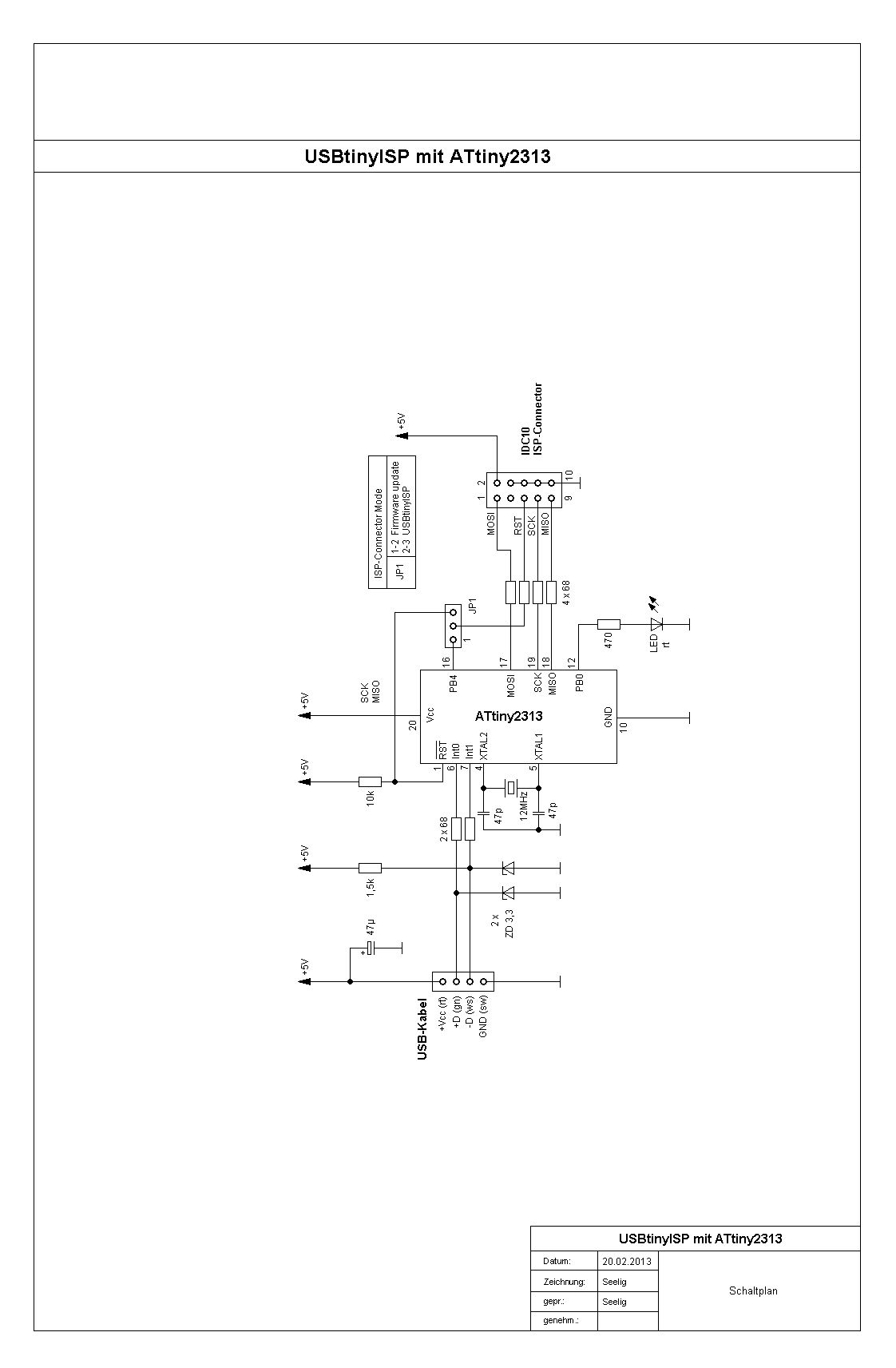

OP #3009502
... für die, die sich dran stoßen: MIT Stützkondensator, der ZWINGEND
notwendig ist !
Leider konnte ich den im bestehenden Entwurf nicht näher an den
integrierten Schaltkreis heranführen und müßte alles noch einmal neu
machen.
Um es korrekt zu machen sollten ALLE grundsätzlich die Sockel mit dem
integrierten Kondensator verwenden damit die Schaltung nicht schwingt !
(eh Makulatur, weil ich das eh nicht fortführen werde).
By the way:
Es gab eine Prüfungsserie bei der IHK, da war lange Jahre ein
Messstellenmultiplexer Standardrahmen für die Situationsaufgabe:
Fehlersuche!
Standardmäßig war vorgeschrieben, Sockel mit integriertem 100nF
Stützkondensator zu verwenden.
Genau DIESER Sockel machte damals mit dem Analogschalter HEF 4053 in
dieser Hinsicht Probleme, dass die Schaltung gerade eben DURCH diesen
Kondensator zu schwingen anfing und erst nachdem dieser Kondensator
"durchgezwickt" wurde, wurde der Messstellenmultiplexer funktionsfähig !
Also: für alle die, die diesen Thread hier lesen und eventuell die
Finger nicht davon lassen können (weil sie schlicht kein Ätzbad oder
ähnliches zur Verfügung haben: Immer schön brav den 100nF
Stützkondensator einbauen am besten jedoch einen Sockel MIT bereits
eingebautem Kondensator).

@Malte S.
Deinen Äußerungen kann ich nur zustimmen. In Bezug auf den
Stützkondensator ... und auch in Bezug auf das SMD Löten !!!!
Die "Klientel" wären eben Schüler, Bastler, "Ausprobierer" gewesen, die
einfach schlicht kein Equipment haben (auch nicht die
Tonertransfermethode ... an der ich noch werkel damit ich damit
brauchbare Ergebnisse hinbekomme. Momentan werden meine Platinen noch
belichtet und in einem Sprühätzbad geätzt).
SMD Platinen sind schön klein, kosten dadurch weniger Geld (und die
Funktion sind aufgrund der kürzeren Verbindungswege oft besser).
So ... alle Kommentare von mir gegeben, "revidierte Pläne" sind auch im
Anhang zu finden.... und somit schließe ich (meinerseits) diese
Diskussion hier und werde mich auch nicht mehr dazu äußern !
Gast #3009541
Hi
Die Sockel sind erstens sauteuer und zweitens nur bei solchen
Dinosauriern, wie z.B. ATTiny2313 anwendbar. Kein halbwegs aktueller AVR
hat noch diagonale Stromversorgungsanschlüsse. Und mit Schwingen hat das
schon mal gar nichts zu tun.
Wenn du dich schon mit AVRs beschäftigst, solltest du die APPNote
http://www.atmel.com/Images/doc2521.pdf
mal lesen. Ergänzend dazu:
http://www.atmel.com/Images/doc1619.pdf
MfG Spess
