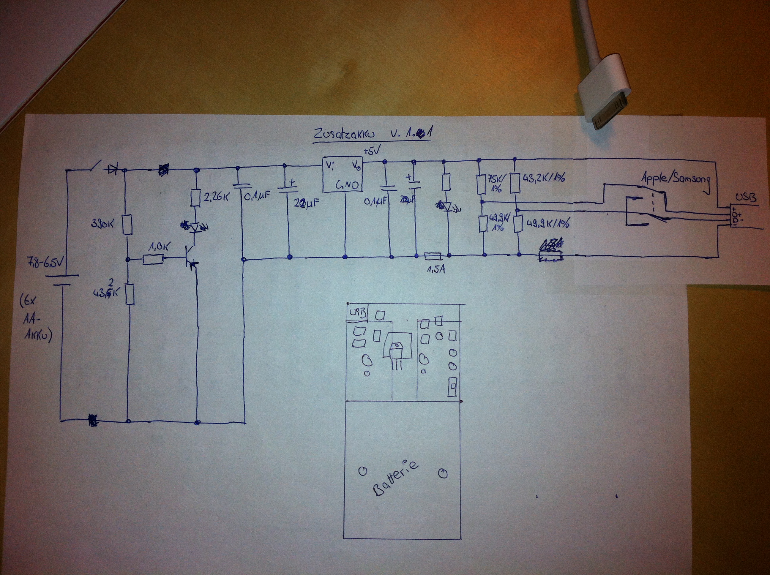

Hi Leute,
kann mir jemand helfen irgendwie komm ich mal wieder nicht auf des
Rätsels Lösung und dabei isses wahrscheinlich ganz einfach....
Hier das Problem...
Ich habe eine Spannungsquelle (6xAA-Akkus) über eine Diode (1N5818) an
einem Spannungsteiler (390kOhm fest, 100kOhm Poti). Dieser
Spannungsteiler hat am "Mittelabgriff" den üblichen 1kOhm Vorwiderstand
für den PNP-Transistor (2N 3906 beim Reichelt). Was des ganze machen
soll, is, dass wenn die Batteriespannung unter 6,6V (6x1,1V) fällt, dann
soll die LED die mit dem Transistor geschaltet wird, angehen. Wenn die
Spannung höher ist soll sie aus bleiben. Meine Berechnung sagt dass ich
das Poti auf ca. 47kOhm einstellen muss. (Habt Nachsicht ich bin
Anfänger!!!)
Das Problem ist jedoch, egal wie ich das dämliche Poti einstell die
Drecks LED leuchtet immer. Zwar wird sie leicht dunkler wenn ich mich
den 100kOhm am Poti nähere aber naja...Die Widerstände hab ich schon
nachgemessen. Da hab ich keine falschen verbaut! Also bitte HILFE!!!
Danke und Grüße
Robin
Oh ja...anschließend folgen zwei Kondensatoren und ein 5V
Spannungsregler keine Ahnung obs da vielleciht irgendwelche Effekte gibt
für die man ein Elektrotechnik Studium brauch?!
Gast #3014572
Die Kennlinie eines Transistors ist nicht besonders steil, also gibt es
mit dieser schlechten Schaltung keinen scharfen Übergang. Da du gar noch
PNP sagst und den Spannungsteiler so beschreibst als ob das 100k Poti an
Masse hängt ist die Schaltung sowieso falsch. Aber das kann man nur
erraten weil du ja zu faul zum Aufzeichnen warst.

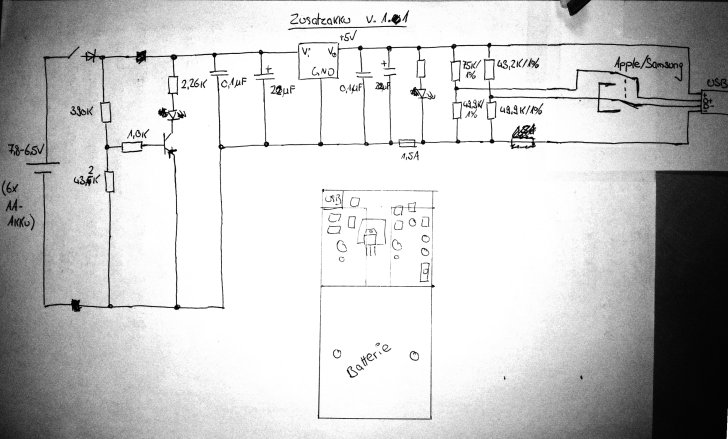

Gast #3014742
hey Leute,
sorry ich wollt euch nich aufn Kecks gehn....hab mich halt geärgert! Im
Anhang mal mein Schaltplan....ich bin mir bewusst das des ne
Handzeichnung is aber ich bitte darum mich nicht zu vereissen dafür...
Zwecks Flankensteilheit....Meine "Berechnug" sagt, dass bei voller
Batteriespannung etwa 1,6V am Transistor sind, was laut Datenblatt
eigentlich zum unterbrechen reichen müsste (wenn ich mich nicht täusche
ist der Durchschaltvorgang zwiachen 0,65 und 0,8V) und bei einer
Batteriespannung von 6,6V müsste die LED dann an sein....also irgegendwo
dazwischen müsste er durchschalten...oder nich?
nochmal sorry und danke an alle die mir helfen!!!!

#3015270
Das funktioniert so nicht.
1. Fehler: Der Spannungsteiler ist 100 mal so hochohmig wie die
Belastung, das muss eher umgekehrt sein
2. Fehler der Transistor schaltet nicht bei einer Schwelle durch sondern
wird wegend es hohen Basiswiderstandes nur langsam anfangen zu leiten
3. fehler: Emitter Kollektor vertauscht

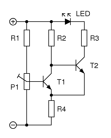

Kleiner Schmitt-Trigger mit einem OP.

Du könntest jetzt natürlich was mit OPV oder Komparatoren oder einem
TL431 bauen, aber dabei würdest du nichts lernen. Statt dessen empfehle
ich die oben abgebildete Grundschaltung für einen Schmitt-Trigger aus 2
Transistoren.
Die Schaltung löst zu allererst mal dein Problem mit der Invertierung.
Da hier zwei Transistoren hintereinander geschaltet sind, bekommst du
das gewünschte Verhalten, daß die LED angeht wenn die Spannung unter das
Limit fällt. Als zweiten Vorteil hat die Schaltung eine Hysterese. Sie
hat also nicht nur eine Schaltschwelle, sondern 2. Wenn die Spannung
unter die untere Schwelle fällt, geht die LED an. Und erst wenn sie
wieder über die obere Schwelle steigt, geht die LED wieder aus. Die
Differenz der beiden Schaltschwellen heißt Hysterese.
Zur Dimensionierung. Hier fängt man hinten an mit R3. Nehmen wir an,
deine LED soll 10mA bekommen und braucht dann 2V. Bei 6.6V am Eingang
und 2V für die LED bleiben ca. 4.6V über R3. Für 10mA wählen wir
R3=470R.
Da wir die 10mA schon festgelegt haben, können wir gleich R4
dimensionieren. R4 ergibt sich aus der gewünschten Hysterese und dem
Ausgangsstrom. Setzen wir mal 100mV an, dann bekommen wir R4=10R.
R2 muß den Transistor T2 komplett durchsteuern können. Wenn T2 eine
Stromverstärkung von 100 hat und wir ihn etwas übersteuern, dann wählen
wir R2 ~= 20*R3 ~= 10k.
Bleiben noch R1 und P1. Die untere Schaltschwelle ist ca. U_be von T1.
Mit 6.6V am Eingang brauchen wir ein Teilerverhältnis von ca. 9:1. Da T1
auf einen Kollektorwiderstand von 10K arbeitet, braucht er nur sehr
wenig Basisstrom und wir können problemlos R1=100K wählen. Wenn das Poti
ca. in Mittelstellung stehen soll, wählen wir P1=22K.
Jetzt: aufbauen, ausprobieren! Drin messen und verstehen wie das ganze
arbeitet. Evtl. auch selber mal für andere Werte umdimensionieren. Und
bei Problemen hier fragen.

#3015616
Robin schrieb:
> Eine Verständnisfrage hab ich noch.....Müsste R4 nicht theoretisch
> Auswirkungen auf die Spannung an der LED haben?
Auch praktisch hat er die.
> Ich seh ein, dass der
> Effekt bei 10 Ohm vernachlässigbar ist, aber rein theoretisch zum
> Verständnis...
Die Dimensionierungshinweise die ich oben gegeben habe, machen eine
Menge Zusatzannahmen, etwa daß ein durchgeschalteter Transistor keine
Restspannung hat. Oder daß die Hysterese so klein ist, daß man sie bei
der Berechnung von R2, R3 vernachlässigen kann. Auch ist die Hysterese
nicht exakt R4*I_out, weil im abgeschalteten Zustand ja der
Kollektorstrom von T1 (von R2 kommend) durch R4 fließt. etc. pp.
Für eine exakte Analyse hack es in Spice ein.
Nochwas: 100mV Hysterese bezieht sich auf die Basis von T1. Da dort noch
ein Teiler 9:1 davorhängt ist die effektive Hysterese bezüglich der
Batteriespannung das (9+1):1 = 10 fache.
Und immer noch was: es ist IMHO eine blöde Idee, einer leer werdenden
Batterie einen zusätzlichen Strom aufzubürden (damit sie noch schneller
leer wird?). Sei es eine leuchtende LED wie bei dir oder ein piepsendes
Mobiltelefon.

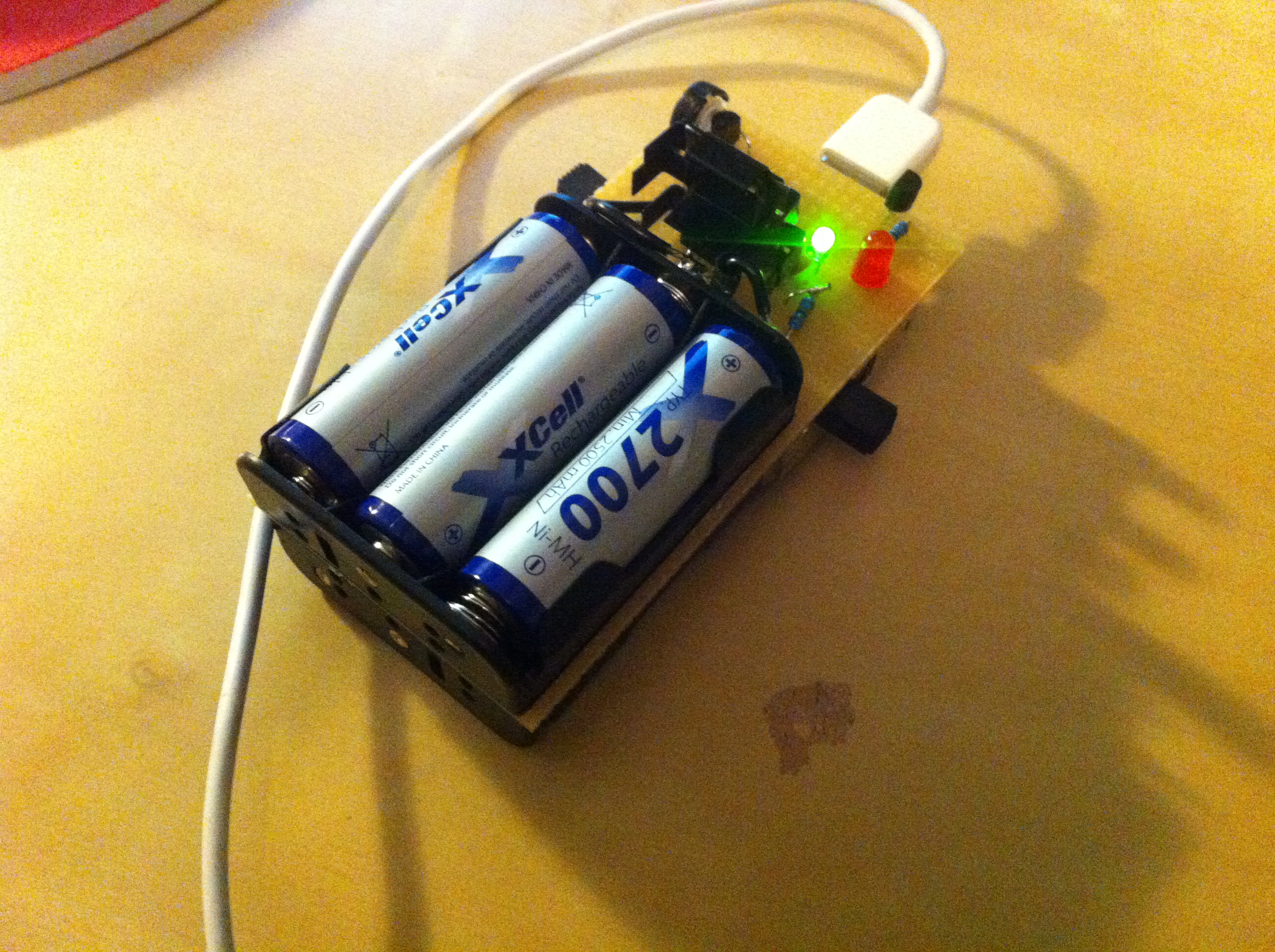

Gast #3015750
Die LED soll anzeigen wann die Batterie leer ist, damit ich die NIMH
Akkus nicht versehentlich Tiefentlade, was die Sorte Akkus laut
Wikipedia einem besonders übel nimmt. Der Witz ist also dass wenn die
LED leuchtet ich das Gerät abschalten kann. Mein erster Gedanke war über
nen Transistor im Fall, dass die Batterie leer ist den Kreis zu
unterbrechen. Das Problem war dass ich mit einer 50x100mm
Lochrasterplatine arbeite und die Batteriehalter den meisten Platz
brauchen, weshalb mein Platz für die restlichen Komponenten begrenzt ist
(Eine 1:1 Zeichnung ist auch unter dem Bild meines Schaltplans zu
finden).
