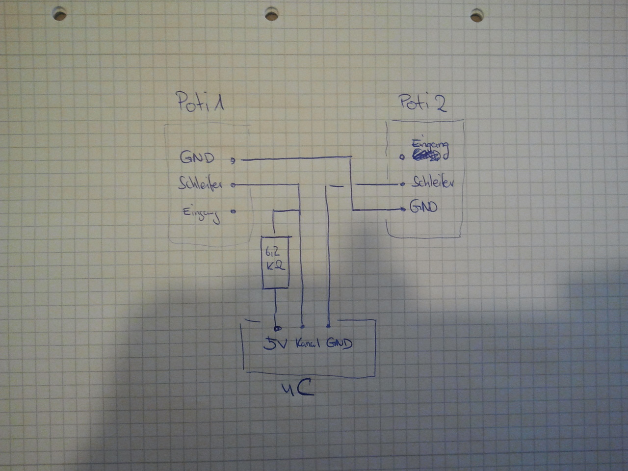

Hallo Freunde,
ich stehe gerade ein wenig auf dem Schlauch.
Ich habe zwei Potis, mit jeweils drei Anschlüssen.
Die beiden Potis möchte ich auf einem Kanal des uC auswerten.
Dazu habe ich beide Potis Parallel an die Quellspannnung und an GND
geschlossen.
Wie kann ich aber nun die beiden Teilspannung der Potis zu einer
Spannung addieren?
Spannungsquelle hat 5V.
Vor jedem Poti ist ein Widerstand mit 6.2 KOhm angebracht.
Jeder Poti hat somit einen Regelbereich zwischen 0 und 2 volt.
Am uC sollten nun eben die beiden Teilspannungen der Potis
(0-2V)+(0-2V)=4V auf einem Kanal ankommen.

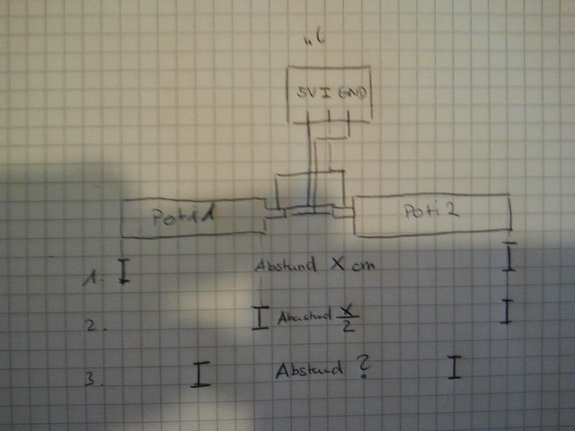

Ich habe gerade mal ne kleine Skizze gemacht, ja ich weiss ich bin ne
Niete im Zeichnen.
Ich möchte halt zwischen beiden Potis die Längendifferenz ermitteln.
Mit zwei Kanälen wäre das ganze recht schnell erledigt, aber ich kann
Projektbedingt leider nur einen Kanal dafür opfern.

von Steve D. (alexander_m59)
Uwe schrieb:
> Wenn du nur die Potis zusammen schließt kannst du eine Veränderung
> feststellen jedoch nicht durch welches Poti und in welcher Richtung.
Genau das reicht mir ja eigentlich.
Ich möchte nur wissen wie Lange die Strecke zwischen beiden Potis ist.
Sagen wir 4000mV sind 100cm
Und sagen wir 2000mV sind 50cm
usw...
Befinden sich beide Potis in der jeweligen Hälfte erhalte ich jeweils
1000mV, also Summiert 2000mV (=50cm).
Befindet sich ein Poti in bei x=0cm und ein Poti auf der äussersten
Position erhalte ich einmal 0V und einmal 2V, also wieder 2000mV sprich
50cm.
usw...

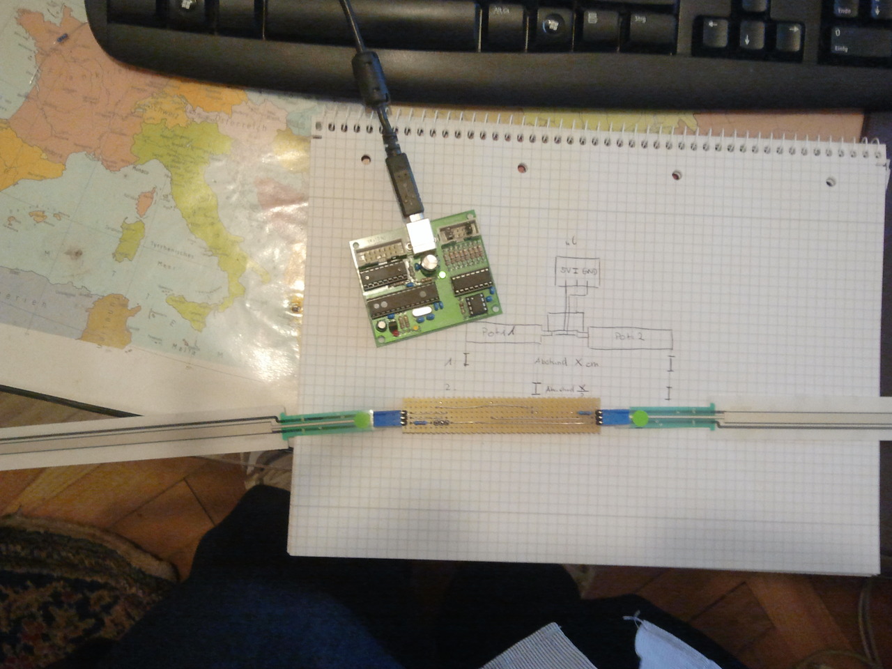

> zumindest 2000mV raus.
Ja genau!
Das wird quasi ein Messschieber der variabel von beiden Seiten offen
bzw. justierbar ist.

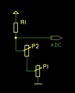

Steve Dau schrieb:
> Und was kann man bei der Summe bereden? Ein OPV wie es bereits
> vorgeschlagen wurde?
Nicht nötig, siehe Schaltplan: der ADC misst die Summe von P1 und P2.
Zwar nicht linear, aber dafür gibts ja Software.
Gruss Reinhard

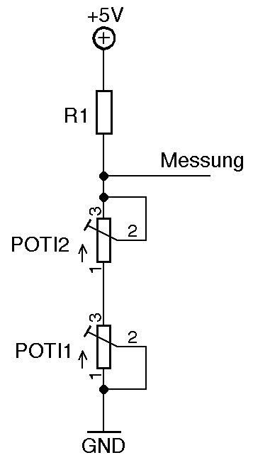

von Reinhard Kern (Gast)
anbei umgezeichnet nach deiner Skizze der Anordnung - so müsste das
gemessen werden was du suchst. Du beschreibst deine Aufgabe nur völlig
falsch und blockierst damit nicht nur dein eigenes Denken, sondern auch
das Anderer.
Gruss Reinhard
Reinhard Kern schrieb:
> Hallo,
> das Anderer.
> Gruss Reinhard
Tut mir leid Reinahrd.
Das sieht gar nicht so schlecht aus, ich denke das werde ich auch
nochmal kurz ausprobieren.
> Hallo,
> das Anderer.
> Gruss Reinhard
Hallo Reinhard,
ich wollte eben deinen Vorschlag mal ausprobieren, aber ich mache wohl
was falsch?
Würdest du mir das mit ein Paar Zeilen evtl. noch etwas besser
Beschreiben.
>> Hallo,
>> das Anderer.
>> Gruss Reinhard
> Hallo Reinhard,
> was falsch?
> Beschreiben.
Heureka! Klasse es funktioniert exakt mit deinem Schaltbild.
Darauf wäre ich ja nie im Leben gekommen.
Super danke dir Reinhard
