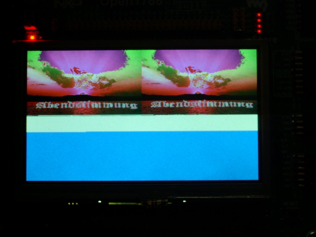

von m.n. (Gast)
GamerBoy schrieb:
> Ich konnte auch bei google nichts finden. Hast du da vielleicht ne Link?
Vielleicht geht es ja jetzt.
Daher ist es am besten, die Schaltung aufzubauen und zu testen.
Falls es dann nicht funktioniert: da muß man als Entwickler durch!

von vampire (Gast)
Dein Freund (AVR-Mann) sollte sich mal dies als Anregung anschauen --
http://belogic.com/uzebox/index.asp
Wie  Jo discovery schrieb, ist das "Open407V-D" als Testplattform
geeignet;
Teilweise habe ich schonmal ähnliches angefangen:
Beitrag "ST-Discovery-Net-IO Anfang"

von vampire (Gast)
mit Sicherheit weis ich nur, das es "so wie hier" nicht geht;
4,3" controllerloses Display an CM3;
links das Orginal, daneben die LCD Ausgabe(ext.SRAM als VRAM);
- bereits beim Schreiben muss die selfrefresh-Phase einkalkuliert werden
(und das ist nur ein "Standbild")
von m.n. (Gast)
Das kann man durchaus vermeiden, wenn man kein starres Timing verwendet.
Zum Test habe ich eine 16 Bit Ansteuerung mit ext. SRAM und DMA für
einen RX210 aufgebaut. Da kann der µC jederzeit mit höchster
Geschwindigkeit auf den Displayspeicher zugreifen - ohne Flimmern!
http://www.mino-elektronik.de/TFT-direct-drive/TFT-direct-drive.htm#tft-2
Natürlich ist es einfacher, ein fertiges Display mit integrietem
Controller zu beschaffen. Aber max. Geschwindigkeit hat man dabei
zumeist nicht.
