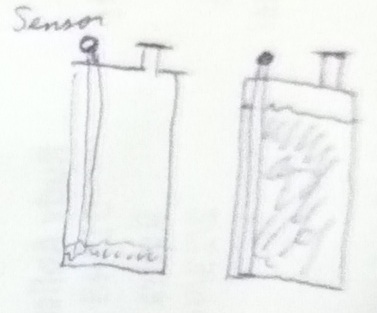

Ich suche eine einfache, aber sichere Methode zur Erfassung des aktuellen Wasserstandes vom Wischwasser der Autoscheibenwischer. MfG

Schwimschalter wie bei den Pumpen ? Messe den Verbrauch durch Summation der Zeit in der der Waschschalter betätigt ist und resette das nach dem Auffüllen. Alles andere wird nicht "einfach".

Schliesse doch am unteren Teil des Wischwasserbhälters ein offenes Stück Schlauch an. Führe den Schlauch in den Türrahmen, so dass er nicht stört (oder, wenn das Auto ein Balstelobjekt ist, am Armaturenbrett hoch). Der Schlauch muss nach oben offen sein und der höchste Punkt muss höher als der höchste mögliche Wischwasserpegel sein. Dann kannst du beim Aussteigen durch einen einfachen Blick in den Türrahmen die Wassersäule erkennen, die dem aktuellen Wischwasserstand in deinem Wischwasserbehälter entpricht. So ähnlich war das bei meinem Renault, einfach, aber funktional, ohne Elektronik, Idiotensicher. Alternativ kannst du auch einen Tank mit Schwimmerschalter aus einer alten Oberklassekarre vom Schrottplatz ausbauen und ein Lämpchen anschliessen. Das leuchtet dann, wenn der Pegel unter ein bestimmtes Niveau sinkt...

Andreas G. schrieb: > Was wäre, wenn man einen Schlauch senkrecht im Tank anbringt und oben > auf unterschiedlichen druck prüfen würde? So würde ich das auch machen. Passenden "Sensor" (simpler Schalter mit Schlauchanschluss) gibt's in jeder alten Waschmaschine ;) Schwimmerschalter ohne Tankberuhigung wäre mir nicht "schwappfest" genug.

Das mit dem senkrechten Schlauch von oben würdeich auch favoritisieren und dazu mit wenig Druck den Schlauch blubbern lassen. Wenn der Tank voll ist braucht man mehr Druck zum blubbern als wenn der Tank leer ist. Nennt sich wohl auch Einperlmethode. Dirk schrieb: > gibt's in jeder alten Waschmaschine ;) Ich geb zu, von so einem Gerät habe ich mich inspirieren lassen ;-) (Hab unsere vor kurzer Zeit erst gereinigt)

Oder ganz elegant: Manometer bis 50mBar Schlauch dran, fertig. Dann kannst den Füllstand sogar direkt ablesen und hast nicht nur ne Schaltschwelle. <OT> Udo Schmitt schrieb: > Hmm, Peugot, die hatten mal bei einem Auto (ich glaube ein Vorgänger vom > 307) den Keilriemen mit 2 Rollen um 90° umgelenkt, weil ein > Nebenaggregat mit der Welle senkrecht eingebaut war. > Ich dachte ich seh nicht recht. Ich hab das mal bei einem Citroen gesehen. Da war der Regler an der LiMa im Eimer. Um die LiMa für den Regler-Tausch auszubauen musste man vorher die Batterie und den linken Scheinwerfer ausbauen. tstststs </OT> So kurios, wie der Vorschlag von Udo Schmitt anfangs klingt und auch bei mir zugegebenermassen ein lächeln produzierte, machanisch gesehen, ist es der am einfachsten zu realisierende Vorschlag. Hier nochmal zur Erinnerung: > Messe den Verbrauch durch Summation der Zeit in der der Waschschalter > betätigt ist und resette das nach dem Auffüllen. > Alles andere wird nicht "einfach". Der TO will ja keine "Behälter ist leer"-Anzeige, sondern möchte über den Füllstand informiert werden. Das bekommt er damit. Der Kraftstofftankinhalt für die aktuelle Reichweite wird bei BMW auch über die summierte Einspritzdauer ermittelt. Zwar gibt es das noch ein paar zusätzliche Details, weil kein Fahrer manuell resetten will, aber vom Prinzip her funktioniert es genauso. Und der Resetknopf könnte direkt neben dem Einfüllstutzen angebracht werden.

Unter den im Auto herrschenden Bedingungen ist die Idee mit dem Schlauch nicht praktikabel. Was auch immer man dort misst, ist Mist. Bei Erwärmung dehnt sich die Luft aus und blubbert rum, beim Abkühlen schlürft sie den Tank leer. Die Wassersäule mag wohl recht interessante Werte ergeben, ob das etwas mit dem Füllstand zu tun hat wage ich aber zu bezweifeln. Bei einem, unten geschlossenen Schlauch könnte man recht gut die Spülwassertemperatur oder die Luftsäulentemperatur als Zufallszahlengenerator verwenden. amateur schrieb: > Bei Erwärmung dehnt sich die Luft aus und blubbert rum, beim Abkühlen > schlürft sie den Tank leer. Wenn muss man vor der Messung Luft einpumpen. Siehe: ronnysc schrieb: > Nennt sich wohl auch Einperlmethode. Verfahren ist gängig und wurde hier schon 100 mal gefühlt in Bezug auf Füllstandsmessung Regentonne, etc behandelt. Aber nicht zuviel blubbern, die herkömmlichen Scheibenwaschflüssigkeiten und Konzentrate enthalten Tenside und schäumen. Sieht bestimmt toll aus wenn so langsm der Schaum aus allen Motorraumritzen quillt :-)

hier eine uC-Lösung: Senkrechten Schlauch rein und einen Ladedrucksensor am anderen Ende. Den Drucksensor vom Turbolader bekommst du gebraucht für Paar Euronen in der Bucht oder beim Verschrotter. Der Sensor liefert meist ein 0-5V (0~2Bar) Signal, dem man mit nem uC einlesen und weiterverarbeiten kann. Alex schrieb: > Der Sensor liefert meist ein 0-5V (0~2Bar) > Signal, dem man mit nem uC einlesen und weiterverarbeiten kann. Rechnen wir mal. 20cm Differenz zwischen voll und leer entsprechen 0,02 Bar (Druck von 0,2 m Wassersäule) also 1/100stel des Messbereichs, oder auch 0,05V also 50mV Wie genau meinst du wird das?

Also, bei VAG wird das anscheinend über den Widerstand gemessen, hier sind einfach 2 Kontakte in einem Gummipfropfen der im Tank steckt. Einfach mehrere von denen besorgen und auf verschiedenen Ebenen montieren. Mit der Ansteuerung müsste man nachforsch wie das gemacht wird, vermutlich wird nur kurzzeitig gemessen um zu vermeiden das man Elektrolyse im Waschwassertank betriebt. mfg Gast

danke für den Tipp,aber das ist alles zu kompliziert...... für den Scheibenwischwassertank braucht es nur eine Art Schalter, der bei entsprechend niedrigem Niveau,... kurz vor Ende der Füllung eine simple Warnlampe einschaltet,.... nur ein Schwimmschalter geht nicht, weil der Behälter keine Zylinderform aufweist.... da muss doch einer ne Idee haben,....

Temperaturfühler (PTC) sind sicher am einfachsten zu montieren, die gibt es ja auch extra in einer passenden Form, um sie in die Außenwand eines Behälters zu schrauben. Dann heizt man sie wie gesagt elektrisch an und misst danach, wie stark sie sich erwärmt haben. Oder der Füllstand Drucksensor für das Motorenöl. Wenn der Öl messen kann klappt das auch mit Wasser. Dann musst Du nichts beheizen und mit PTC rumwusseln. Philipp G. schrieb: > Oder der Füllstand Drucksensor für das Motorenöl. Wenn der Öl messen > kann klappt das auch mit Wasser. Aber nur mit Waschwasserbehältern mit ca. 50m Füllhöhe.
