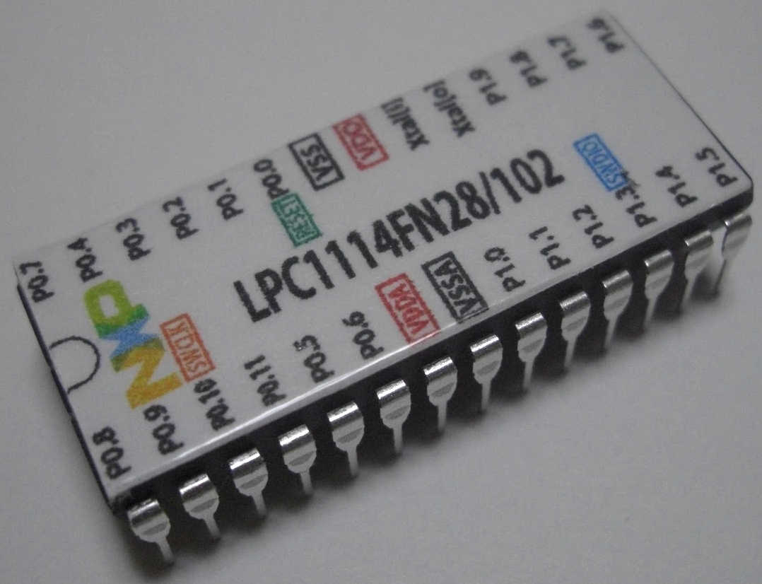

Peter Dannegger schrieb: > Man kann einfach auf ne Uniplatine einen DIP-Sockel setzen und den AVR > reinstecken. Stimmt, für Tests gibt es (bislang) nur einen M0 im DIP (siehe Bild). Das hat zumindest den Vorteil dass der M0 Code später auf M3 oder M4 praktisch ohne Änderungen läuft. Ansonsten sind DIP-Headerboards günstig zu bekommen z.B. http://www.embeddedartists.com/products/boards/lpc1343_qsb.php https://www.olimex.com/Products/ARM/NXP/LPC-H1343

Lothar schrieb: > Stimmt, für Tests gibt es (bislang) nur einen M0 im DIP (siehe Bild). Gibt es den so mit Beschriftung drauf? Wenn, dann wo?
#3032235
Frank O. schrieb: > Gibt es den so mit Beschriftung drauf? Wenn, dann wo? Musst Du liebevoll selbst machen :-) Ist hier aber Normalpapier aus dem Tintendrucker mit Klebestift drauf gemacht (wird ja nicht heiss).
Lothar schrieb: > Frank O. schrieb: >> Gibt es den so mit Beschriftung drauf? Wenn, dann wo? > > Musst Du liebevoll selbst machen :-) Ist hier aber Normalpapier aus dem > Tintendrucker mit Klebestift drauf gemacht (wird ja nicht heiss). Wow! Auf dem Bild sieht es aus als wäre das aus Kunststoff. Sieht gut aus!
Lothar schrieb: > Peter Dannegger schrieb: >> Man kann einfach auf ne Uniplatine einen DIP-Sockel setzen und den AVR >> reinstecken. > > Stimmt, für Tests gibt es (bislang) nur einen M0 im DIP (siehe Bild). > Das hat zumindest den Vorteil dass der M0 Code später auf M3 oder M4 > praktisch ohne Änderungen läuft. > > Ansonsten sind DIP-Headerboards günstig zu bekommen z.B. Sehr günstig für reine Adapterboards (auch vom Versand her!) ist dieser hier: http://shop.anvilex.de/ Da lohnt das Runterlöten nicht mehr ;-) Chris D.
