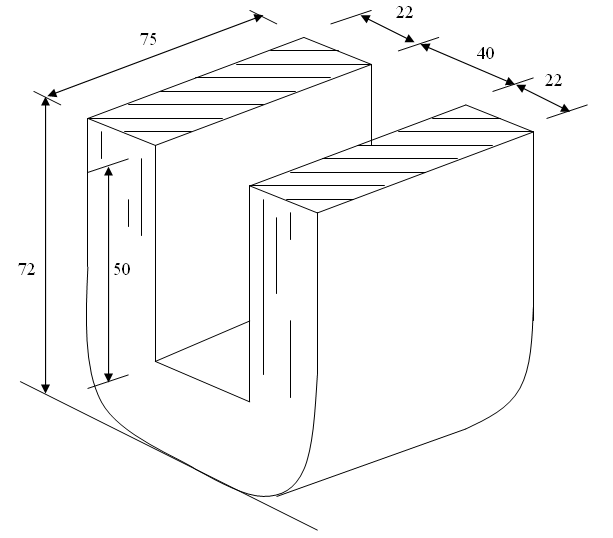

ich habe 4 dieser Kernhälften (siehe Bild). Gewicht ca 2Kg/Stück.
Bestehen aus geschichteten Blechen. Leerer Trafo wiegt dann rund 9Kg.
Als Wickelkörper habe ich diesen hier:
http://www.michael-spulen.de/spulenkoerper-fuer-bleche-produkte.php?fthid=101
EI 170c mit 2 Kammern angedacht.
Ich frage mich ob der Trennsteg als Isolierung für einen Trenntrafo
ausreicht. Was muss ich bei der Lagenisolation beachten. Habe
Kaptonfolie hier, allerding nicht seitlich geschlitzt....
Berechnet habe ich mir das so:
AL wert oder Maximale Induktion in [T] + Abmessungen/Fläche komme ich
mit 1,4T hin?
PrimSpannung 230V
Frequenz 50Hz
komme ich mit dieser Formel ans Ziel?
n=230V/((2Pi/sqrt(2))*1,4T*50Hz*Fläche)  //Fläche = 22mm * 75mm
n=Windungen.
Liege ich da richtig?
Drahtdicke ist 1,5mm²
A) Wieviel Windungen mehr brauche ich Sekundärseitig.
B) Ein Tip zur Leistung wäre noch ganz hilfreich.
Danke Euch.

Ich habe mal ein altes Schnittbandkern-Handbuch von VAC rausgekramt und
dort folgende Angaben für SE170c aus Trafoperm N2 gefunden:
Spitzeninduktion 1,83T
Sekundärleistung 1,5kVA
Windungsspannung 1,2V  (primär)
zul. Stromdichte 1,8A/mm²
Spannungsfaktor  1,03  (primär zu sekundär)
mittl. Windungslänge 378mm
Wickelraumquerschnitt 14cm²  (Einkammer-Spulenkörper)
Die Angaben gelten bei 50Hz, Widerstandslast und 75°C Übertemperatur.

Wenn Du sekseitig nicht gerade Kilovolt-Potentiale anlegen willst,
sollte das reichen.
Du meinst, nicht gefiedert? Dann kann es natürlich leicht passieren,
das Du Windungsschluss zwischen zwei Lagen bekommst.
Laut Dieters Angaben brauchst Du wohl eher 3,5mm². Wichtig ist
natürlich, das Dein gewählter Draht auch genug Platz auf dem
Wickelkörper hat.

Da ich ja 4 Hälften habe, muss ich die Fläche wohl noch verdoppeln, in
meiner Formel, denke ich!?
nn
UU
@HW
Ich will sekundärseitig nicht sterben, also einen möglichst
normgerechten Trennt. bauen.
JA, mal sehen wie ich das löse. Werde mir wohl andere besorgen...
Wie kommst du darauf? Ich möchte Lastströme bis max. 5A nutzen...
aaach ist das dieser Punkt:
Weil er sich sonst überhitzen würde, oder womit hängt das zusammen. Dann
müsste ich bei 5A (5A/1,8A/mm²) einen Querschnitt von 2,77mm² verwenden?

Also, der este Testtrafo ist gewickelt. mit 500Wdg. primär und 525Wdg
sek...
habe ich aber noch nicht unter richtiger Last getestet...aber mal
langsam am Trenntrafo angefahren, passt schon ganz gut...
Mit meiner Formel und den 1,8T komme ich auf:
n=230V/((2Pi/sqrt(2))*1,8T*50Hz*Fläche)  //Fläche = 22mm * 75mm (*2)
n=230V/(4,44)*1,8T*50Hz*Fläche)  //Fläche = 22mm * 75mm (*2)
n=230V/400*Fläche)  //Fläche = 22mm * 75mm (*2) =0,0033m²
n=174 Wdg.
A)Ist das realistisch? Scheint mir recht wenig...
B)Wie kommt die "zul. Stromdichte 1,8A/mm²" zusatnde? bze. wovon hängt
sie ab?
Gruß,
M.

Die Stromdichte ist hauptsächlich von der Kühlung abhängig, denn die
entstehende Verlustleistung muss ja irgendwie weg, sonst wird's den
Trafo zu heiss.
Dabei spielen viele Faktoren eine Rolle, u.a. die Größe (wegen der
Oberfäche), ob getränkt (bessere innere Wärmeleitung) oder nicht und
auch die Belüftung (nur Konvektion oder mit Ventilahuiii).
Die Angaben im Buch sind für ungetränkten Trafo und Konvektion.

Ich finde das Thema ganz schön heftig, wenn ich überlege das ein 1,5mm²
Kabel für 16A ausreichend ist. Klar ist es hier sehr sehr schlecht
belüftet in vielen Schichten aufgetragen, aber hui...
Nun sei es drum, ich habe auch dickeren Draht hier, von dem 1,5mm²
passten
sicher knapp 600wdg. drauf... wenn ich aber mit 200 auskomme, kann ich
dickeren Draht nehmen. Müsste dann nur abstimmen was die Wickelmaschine
kann... da ist ebenfalls irgendwann schluss.
Habe ich denn in meiner Berechnung noch etwas vergessen? Mir geht es nur
darum jeden Faktor mit einzubeziehen, ich denke mit diesem:
würde ich von 174Wdg. Prim auf 179Wdg. Sek kommen, indem ich das
ausmultipliziere...oder muss ich das oben über die Formel machen und mit
230V*1,03 rückwärts rechnen?
Windungsspannung 1,2V  (primär) wäre dann die Spannung einer Windung,
ich gehe mal davon aus das diese auf 50Hz bezogen ist. Wenn ich dann
1,2V * 174 rechne sind das gleich 208V, hmmm naja...

Dieter Werner schrieb:
> Hallo Harald, mein schlaues Buch meint zu SU60b
> Spitzeninduktion 1,81T
> Sekundärleistung 120VA
> Windungsspannung 0,21V  (primär)
> zul. Stromdichte 4,3A/mm²
> Spannungsfaktor  1,14  (primär zu sekundär)
> mittl. Windungslänge 137mm
> Wickelraumquerschnitt 3cm²  (Einkammer-Spulenkörper)
Gut, das hilft mir schon weiter. Ich muss noch die verschiedenen
Spannungen rausmessen, ob sie brauchbar sind, aber solche Schnitt-
bandtrafos lassen sich ja auch leicht umwickeln.
> Ich habe hier noch 4 Hälften SU90b liegen, die wollte ich mal mit einem
> selbstgebauten Spulenkörper zu einem Trafo verwursten - sieht dann im
> Prinzip wie ein M-Schnitt aus.
Reicht dann auch für einen kräftigen Trenntrafo oder zum Betrieb
eines Verstärkers für ein ganzes Stadion. :-)
Gruss
Harald

ok, also Drahtdickte hauptsächlich abhängig von der
Wärmeentwicklung...alles klar.
Ist das mit diesem "Datensatz" wirklich so einfach:
230V / 1,2V = 192wdg
192 * 1,03 = 198wdg
Wenn ich die volle Last ausnutzen will:
1,5kVA /230V = 6,5A
6,5A / 1,8A/mm² = 3,6mm²
Wickelraum überprüfen ob Drahtmenge drauf passt und fertig?
Ist das so richtig?
Maddin
