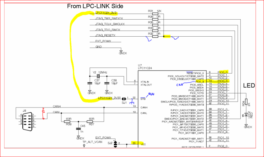

Hallo Forum:
Ich suche Code-Beispiele für den ARM MO C_CAN
extra dieses Derivat was ich 2mal habe ist nichts zu finden
LPC11C24/301.
Danke für Tips & Hilfe !
Gruss Holger.

OP Persönliche Seite #3043498

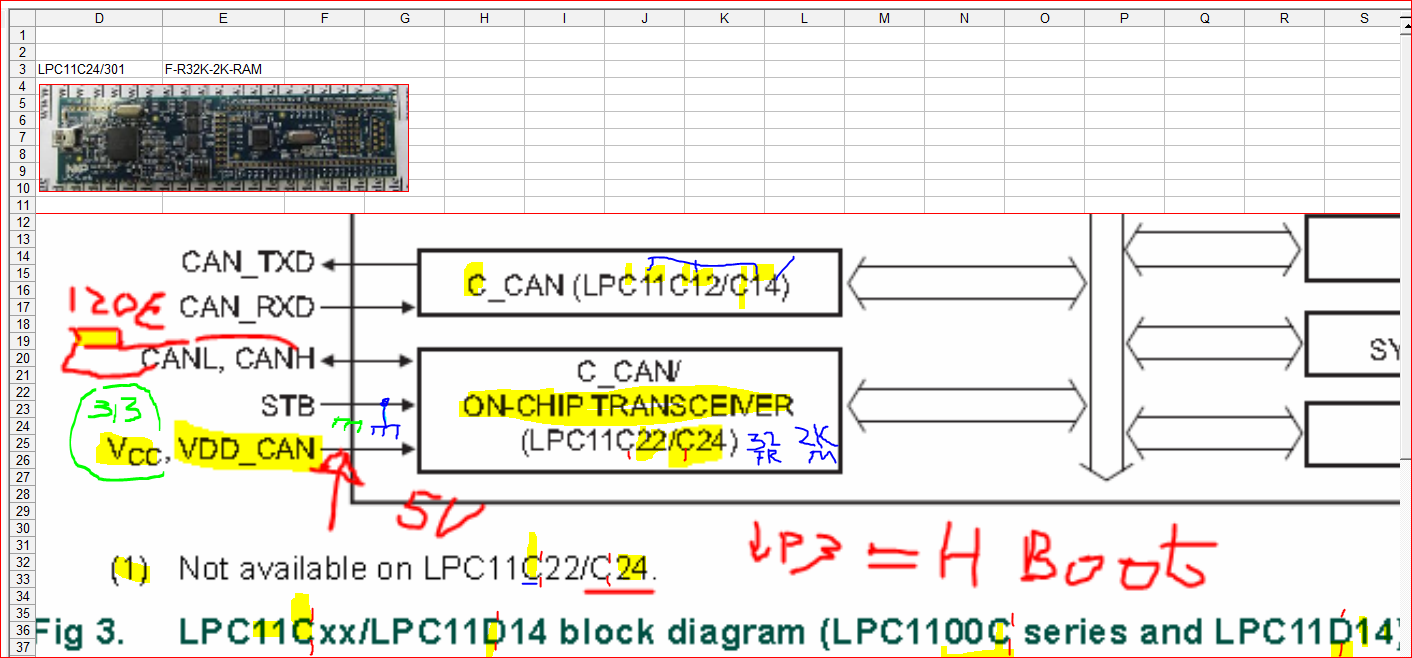

Genau: (LPC11C24/301) CAN Transceiver is on Chip.
für ca. 15 Euro besorgt.

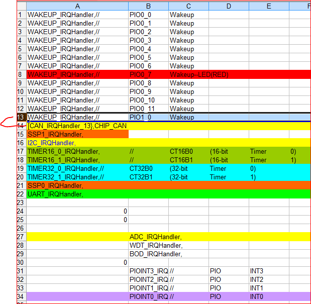

  WAKEUP11_IRQn                 = 11,
  WAKEUP12_IRQn                 = 12,
  CAN_IRQn                      = 13,       /*!< CAN Interrupt
  SSP1_IRQn                     = 14,       /*!< SSP1 Interrupt
  I2C_IRQn                      = 15,       /*!< I2C Interrupt
  TIMER_16_0_IRQn               = 16,       /*!< 16-bit Timer0 Interrupt

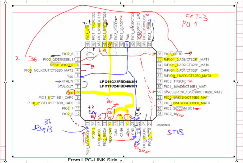

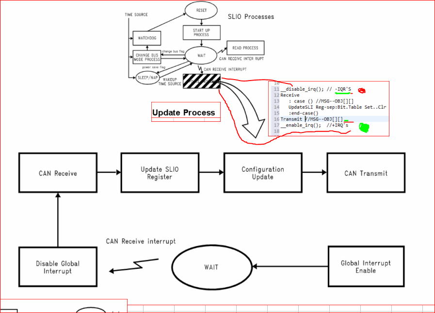

Momentan weiß ich nicht mehr so richtig weiter,
wo der Unterschied sein könnte.
Das DatenBlatt zeigt eine Basis für die
Auf der Argenda von NXP steht Pin to Pin Kompartibel.??
Aber
ARM LPC11xx
LPC1100 Mix für die LPC11xx-Derivate.

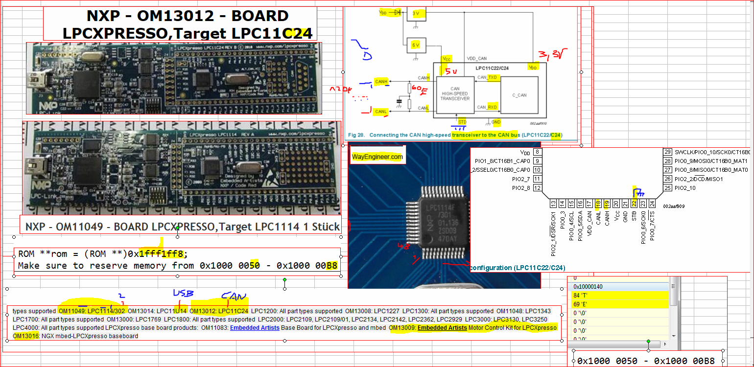

This sample project serves as a simple demonstration to use
the built-in on-chip CAN drivers available on the LPC11C00
NXP microcontroller series.
Hardware Requirements:
An external CAN Analyzer/Generator is needed to send and
receive CAN frames to the LPC11C00.
CAN Configuration:
CAN bus baudrate: 125kbps
Sample Project Details:
1.  Upon reset, the LPC11C00 will send a simple CAN frame
  using the on-chip CAN drivers. It will send a CAN frame
  with its data contents of "TEST".
2.  Whenever the LPC11C00 receives a CAN frame whose ID is
  between 0x400-0x4FF, it will simply resend the received
  frame back onto the CAN bus.
22
3.  While the LPC11C00 isn't sending or receiving CAN frames
23
  it will go into SLEEP. It resumes automatically into
24
  active mode once it has received a CAN frame.
25
26
4.  CAUTION! CAUTION! CAUTION! CAUTION! CAUTION! CAUTION!
27
28
  Make sure to reserve memory from 0x1000 0050 - 0x1000 00B8
29
  for the on_chip CAN drivers!
30
  See the project's linker scripts and the LPC11C1x Usermanual
31
  for details.
32
33
Gast #3043591
Es gibt keinen Unterschied bei der Programmierung zwischen LPC11C14 und
LPC11C24. Letzterer ist lediglich ein Multi-Chip-Modul mit
CAN-Transceiver.
Somit kann man eines der LPC11C14 Beispiele ohne Änderung verwenden.
Beim IAR Compiler ist z.B. ein solches dabei. Einfach die kostenfreie
Version installieren und rauskopieren:
\arm\examples\NXP\LPC11xx\IAR-LPC-11C14-SK\simple\CAN
OP Persönliche Seite #3043736
Bei den Pic Derivaten ist das auch so supi. "speziell"...
5V CAN PIC 4585<yT) --->LPC_11_C(24)/301
@Lothar
Danke für die schnelle Hilfe.
Ich werde das mal mit IARC Compiler austesten.

Bild: Offene Jumpers für /EN-Bus,  + 5V Trigger-Level, (Trim)
3,3 Vdd  via Vdd_CAN_5.0 Versorung für int. (NXPTJF1051)
Gnd_Can, GND Chip..GND Plane, "120" Ohm Terminator for Can_Bus+/-.
Gruss Holger.

ROM **rom = (ROM **)0x1fff1ff8;

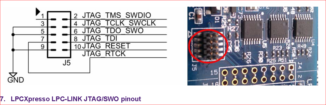

Das JTAG um das Flash der beiden CAN EVAL Boards zu laden.
Hint: TestWorkspace RX TX CAN
  GPIOSetValue( PORT_0, PIO0_3, 0 ); // Habilitaci�n del transceiver CAN v�a STB (en bajo --> Activo)
      //set silent mode
  for details.

Hier das Bild ist das Modul "ohne" Chip-CAN.
Also das erst mal nicht kaufen...
Das mit Can hat auch einen SUB-9 Connector Plug auf dem Proto-Shield.
Da muss ich noch den Proz./RES Pin jeweils auf GND legen.
Proz.--(T-Ristaten).
So kann ich jeweils die 2 Eval-Board mit den Can-Chips seperat flashen,
und somit wird die Patine nicht wie vorgeschlagen getrennt zersägt...
Der Preis von ca.$15 ist für 32Bitter CAN-Develop schon gut.
Remote Target CLK-Clock ist der iCE Debugger(LP-LINK JTAG & SWD)
[1#JTAG + (2#Serial Wire Debug InterFace)}
Gruss Holger.

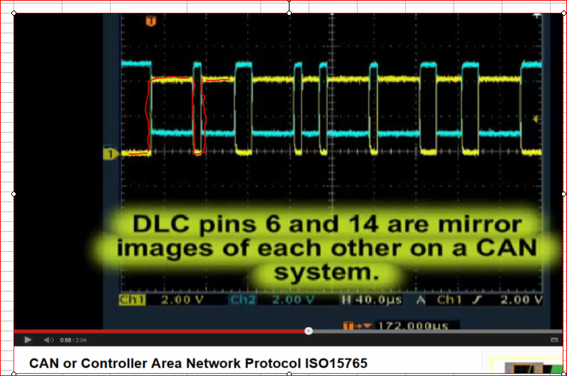

OP Persönliche Seite #3045504
Error Handling. Resync
SCope §03 LSB first ? Suff bei 00000 oder 11111.
https://www.youtube.com/watch?v=nlksYTtgeXE
(Ver:C_CAN2.0'Bosch)
Die Couter'sw Rx /TX Err_counter:127> ist nicht dabei );
255 BUSS-OFF Self-Remove Fault. Resync (128 )--Bus-Onn...kicker
// (#cB)osch-Protocoll Analyse &
'Err-Anarchie..multivariante-'trigger-Hacks
//* 6Consequqent Zerros_000_000 ==<>-'Error
// NRZ Access Verletzung =<generate.an>ERROR ..Bingo>..
// error status bits

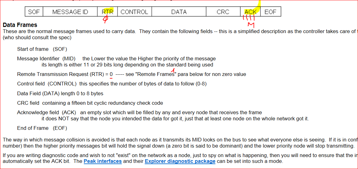

http://www.computer-solutions.co.uk/info/Embedded_tutorials/can_tutorial.htm
Knoten_ACK:
Der ACK ist nach dem Major-Prinzip für "alle" Knoten zu beantworten.
Und wird auch von jedem via Monitor Feddback gewertet.
FallBeispiel:
99 Knoten sagen Ja und 1 Knotn sagt Nein. Bingo>
 Knoten der Nein gesagt hat ist der Fehler-Teufel.
Major Prinzip. via Vote[akt_Vector]über-alle_Knoten_Teilnehmer.
PS:
Nach so einer Doku habe ich schon immer gesucht...findet man noch nich
mal
in meinem Buch von Wolfhard Lawrenz CAN Controller Area Networks.
2te Auflage.
Also teilnahme an seinem Knoten "Fehler-Teufel" Vote A-Bit kann man auch
abschalten. (Bypass-Bit)
Remote:
Das Remote ist Default als NULL im "DATA-MODE".
Lese noch über CAN-Bibliothek at90CAN128 da steht noch was über
Single IRQ-Bit[Vector] für jeweilige MSG-OBJ-Nummer# ...
Gruss Holger.

OP Persönliche Seite #3047670
__disable_irq(); // -IQR'S
Receive
   : case () //MSG--OBJ[][]
   UpdateSLI Reg-sep:Bit.Table Set..Clr
   :end-case()
Transmit //MSG--OBJ[][]
__enable_irq();  //+IRQ's
Anhang: Bild für das IRQ'13 'Handling
mit den Object-Bitspuren [][]-->[][] V_OBJ-
(x)('x)Also zu jedem Object[#x] sind 2 Reg. krorrospondierende
 2 Bitspuren nötig ...x ...'x
 So kann man also z.B 16 seperate Objecte verwalten.
 Und die X-or Listen_to Maske auf die 11Bit 'Id# einstellen.
 ID und ID-Sub-Maske
 Weiter ging es mit der 29Bit 'Id# bit für Ext_ID=1.
 Die soll auch noch zu der alten 11Bit kompartibel sein. :);

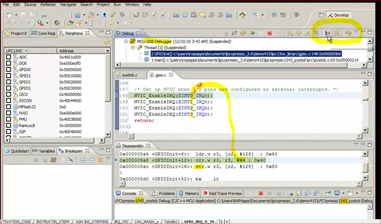

Endlich habe ich den Instruction Stepping Mode am laufen.
Problem-Bericht:
Hier:-->Link:
Beitrag "LPCXpresso Instruction Stepping mode"
Gruss Holger.
Link zum Lernen der Stepping Mode ca. nach 20 Min.
http://www.youtube.com/watch?v=E6vSPloei-0
OP Persönliche Seite #3059732
Hier ein Bild wie es sein Sollte, aber diese "I"Step-ICONS habe ich
nicht.
     Menue: ... [  I step    ]
Der Mode ist für mich nur mit "Handarbeit" zu aktivieren.
Debug: Mode--
Wie bekomme ich die Icons in die Menue-Leiste
   ( (DEBUG)Liste ganz "oben" - (..axf) Rechte MausTaste ASM - STEP )
 In der Liste habe ich das nur mit dem Hint: Seite 20 aktiv bekommen.

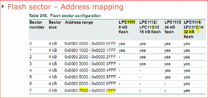

Hint: http://de.scribd.com/doc/38226967/ARM-Cortex-M0-Overview
http://de.scribd.com/doc/84478286/How-to-Use-LPCXpresso-IDE-with-LPCXpresso-Board-ARM-CORTEX-M3
Timer: http://www.scribd.com/doc/38287837/LPC1114-HandsOn
Hitex: http://de.scribd.com/doc/37980850/STM32-Cortex-M3
Texas Instruments. SN65HVD1050D CAN TransCEIVER
CAN Industrial and Factory Automation
Hint:
In dem Hands-On Buch ist noch ein Kapitel isp-EEPROM Flash-Emulation
also Linker muss 32Byte Ram am Top-Ram frei lassen.
$8000 - 32Byte -->new_Top-Mem
Bild Memory-Map CAN(24) Derivat.
Gruss Holger.

 Kurzer-Update: Für CAN MESSAGE 4 bit nibble Accept-Filter &
Mask-Register
Hier komme richtig weiter mit dem CAN MESSAGE dual Filter.
Das Beispiel ist für ein double Filter mit der msg_ID: 0x601.
Das Bit-Muster für den Filter rekrutiert sich wie auf dem Bild.
( ab. Roter-Strip mit 3Bit + 4+2+1*0 = "6"....,0001 usw. )
Laut spec wird das Remote-Bit zuerst gesendet. Rules: MSB First ..
Default ist das Remote-Bit Null.
Hint:
http://www.can232.com/docs/CAN_Filter_Std_Dual.pdf
DatenBlatt: SJA1000 CAN Controller
Gruss Holger.

Fazit:
Die Platine hat erst nach richtiger ext. el. Beschaltung CAN-BUS
Funktion. (Siehe Schaltbilder via 10K Pull-Up-via Transceiver-/EN),
          via (JTAG-Disconnect)
Link: Id-Bit+REMOTE_ID+Data+ b(#ACK + CRC EOF::

RAM Offset base(CAN-RAM)--(top-32bytes)
zERO.
http://knowledgebase.nxp.com/showthread.php?t=4223&highlight=lpc11c24
Stack_offset: 0 to 32 Byte für ISP Mode
http://www.support.code-red-tech.com/CodeRedWiki/ReserveIAPRam
