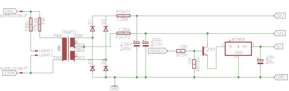

Fangen wir wieder mit der Versorgung an:
Ich hab die 12+12V Addierung jetzt nach den Gleichrichtern geschaltet,
weil ja MaWin gemeint hatte dass ich sonst Wicklungen kurzschliesse,
hoffe das passt so.
Der LM7805 wird weiterhin mittels dem Signal "READY" ein und
ausgeschaltet.
Widerstandsberechnung erfolgt noch.
Im kompletten Schaltplan wurden allerdings bereits die Schaltteile
benannt, PD steht für Pulldown und B/G für Basis/Gate der entsprechenden
Transistoren/FETs.

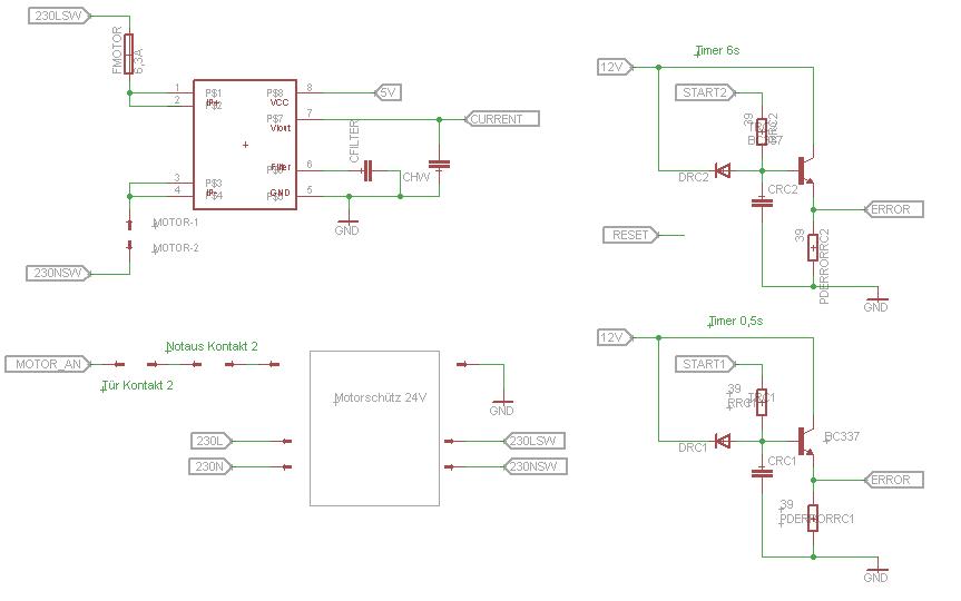

Die Betreibung des Motors mittels TRIAC habe ich jetzt komplett
verworfen, da mir das ganze zu heikel wurde, hier kommt jetzt ein
normales Motorschütz zur Verwendung.
Dieses habe ich jetzt einfach mal in Grau eingezeichnet, da ich nicht
weiss, wie man nicht auf der Platine befindliche Bauteile normalerweise
einzeichnet, sollte aber selbsterklärend sein.
Die Ansteuerung kommt vom Signal "MOTOR_AN", geht über die
Sicherheitsschalter an Tür und Notaus (wodurch der Motor zu 100%
spannungslos geschaltet wird bei Betätigung) und dann an A1/A2, der
Schütz schaltet dann und die Kontakte 230LSW (Switched) und 230NSW
werden versorgt.
Darüber sieht man die Strommessung mittels des ACS713 inkl. der
Filterung per Kondensator und eines Kondensators CHW, welcher mir die
Gleichwellen des Ausgangs glätten soll.
Der Ausgang "Current" wird dann weiter zum Abgleichen an die OPVs
weitergegeben (dazu später).

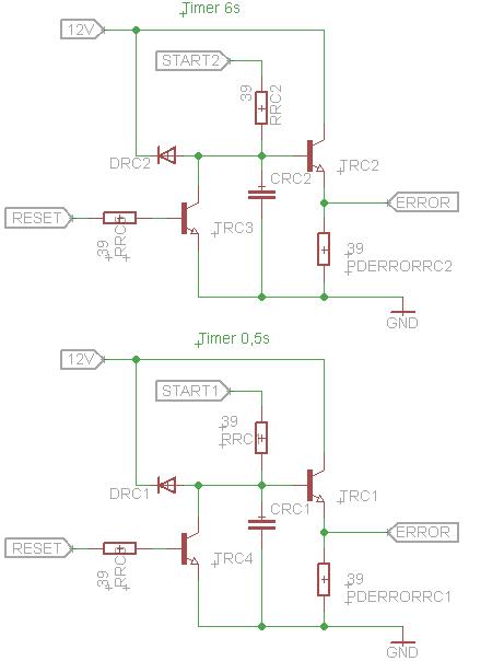

Rechts sieht man die neuen Timer, welche durch RC-Glieder ersetzt
wurden.
An der Schaltung sollte eig nicht viel auszusetzen sein, lediglich 2
Fragen hab ich.
1. Kann mir nochmal wer die genaue Funktionsweise der Entladungsdioden
erklären?
2. Beim Resetten sollten beide Timer ja auf 0 gesetzt werden, sprich die
Kondensatoren entladen werden.
Muss ich dafür mit dem (hier nur angedeuteten Reset-Signal) die
Kondensatoren mittels Transistoren auf GND schalten, oder geht das
einfacher?
Das Signal ist HIGH, wohl gemerkt, wenn der Knopf gedrückt wird.

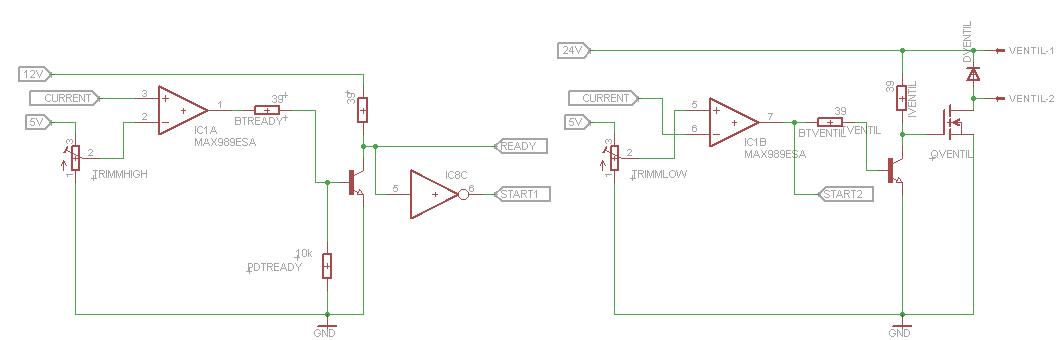

Hier nochmal die Strommessung/ Auswertung mittels OPV.
Links die Messung, ob der Strom unter 6A (Maximalstrom) liegt,
einzustellen mittels des Trimmers, und die daraus resultierende
Durchschaltung der entsprechenden Transistoren, rechts die Messung, ob
der Strom oberhalb der 4A liegt, und ebenfalls die Durchschaltung.

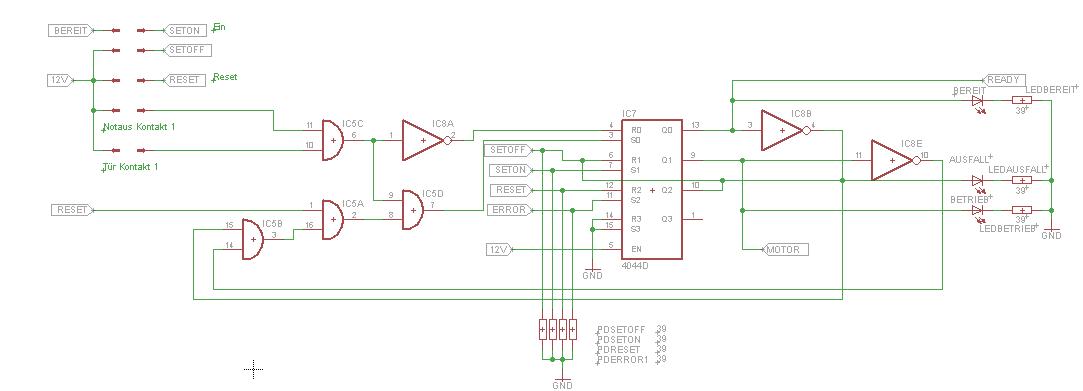

Gast #3063741

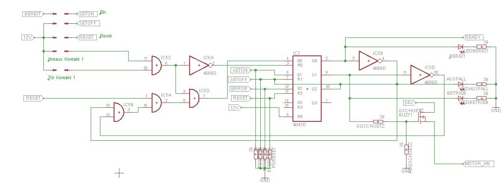

Als letztes noch die Logik-Schaltung mitsamt den Pins für die Taster des
Bedienfeldes.
Hier wurde lediglich, durch Wegfallen der zweiten Kontakte des Notaus
und der Tür, die überflüssigen AND Gatter entfernt und somit ein IC
eingespart.
Weiterhin wurden die Eingänge des 4043 an Pulldowns gesetzt.
Die Eingänge des nicht verwendeten LATCH werden noch auf GND gesetzt.
Weiterhin bleibt hier die Frage, ob 4043 oder 4044 Latch, ansonsten bin
ich zuversichtlich ^^
Und jetzt her mit den Kommies ;)

Gast #3064708
> Keine Fehler mehr?
Nur Kleinigkeiten wie:
Doppelter Brückengleichrichter ist überflüssig.
Trafo und Siebkondensatoren C24V bzw C12V hast du gewürfelt aber sicher
nicht gerechnet.
Versorgung der CMOS-Logik/Komparatoren aus den unstabilisierten 12V ist
Murks.
Ansteuerung des Schützes und der Ventile über einen NMOS wird nicht
funktionieren.
LM339 hat einen OC-Ausgang.
Entprellen, entkoppeln und entstören sind anscheinend nicht wichtig.
Die eigentliche Logik und die Strommessung hab ich mir nicht mehr
angetan.
> Oder keiner mehr Lust? :D
Warum sollte ich jemanden bei einem kommerziellen und noch dazu
sicherheitsrelevanten Projekt zu unterstützen, der sich elementares
Grundlagenwissen erst aneignen muß?

Gast #3065726
> nicht gerechnet.
Stimmt, hatte ich aber auch irgwo erwähnt, dass noch kein Bauteil
errechnet wurde.
Hintergrund ist, dass ich die berechnungen durchführen kann, während
eine Musterplatine gefertigt wird.
Natürlich müssen bestimmte Bauteile aufgrund der Werte grösser
dimensioniert werden, das hab ich aber im Layout berücksichtigt.

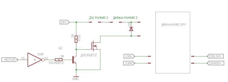

> funktionieren.
Gelesen, Fehler erkannt und wird korrigiert, danke ;)
Das ist mir heute morgen auch gekommen, möcht ich mich für entschuldigen
@ Mercurius
auch wenns jetzt frech ist aber würdest du mir da bissl (auch ausserhalb
vom Forum) unter die Arme greifen?
Ich bin nicht faul und werd die Arbeit schon selber machen aber jemand
der Korrektur liest ist gold wert ;)
Und gewünschte SIL Klasse wär 3.

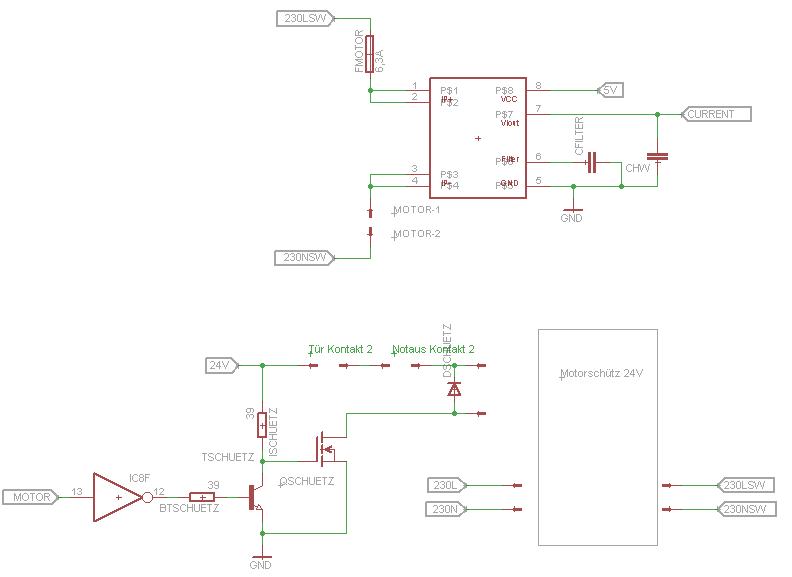

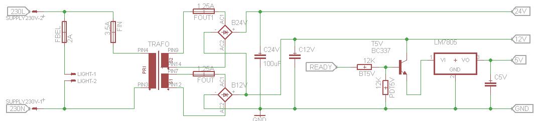

Also hier schon mal die überarbeitete Versorgung und die
Motoransteuerung.
Hoffe das ist besser ^^

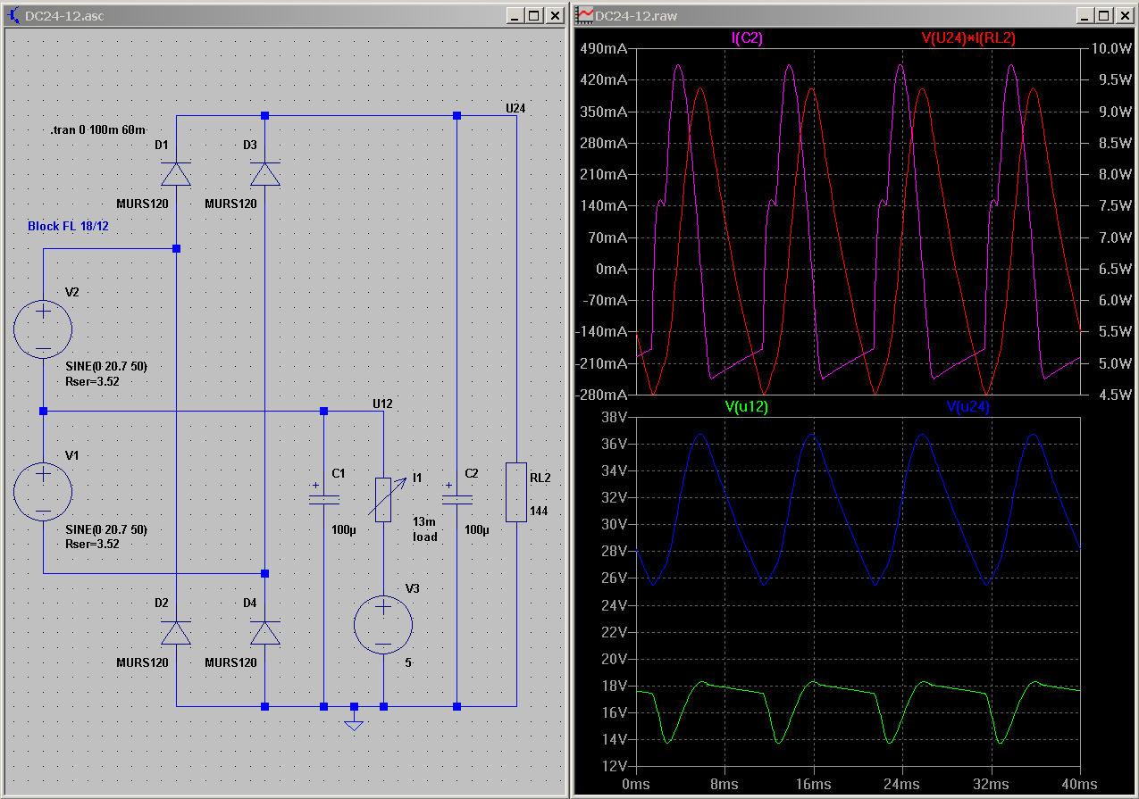

Was wäre denn ein geeigneter Wert für die Siebkondensatoren?
Ach ja zum Trafo:
Ist ein Kaschke mit 2x12V bei 9W.
Gast #3066588

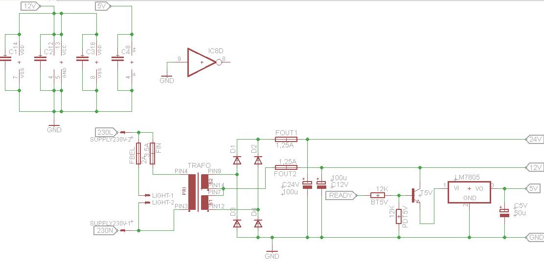

Hallo und guten Morgen
ich habe mir heute Nacht nochmal paar Gedanken gemacht und bin
eigentlich ganz zufrieden.
Hier mal das Update
*LM339 wurde durch einen MAX989 ersetzt, welcher einen PP Ausgang
besitzt
 Läuft zwar unter 5V aber sollte machbar sein
*Timer werden mit einem NPN resettet
*Motorschuetz und Ventile werden durch verbesserte Mosfet-Schaltung
 mit Freilaufdiode und Treiber angesteuert
*Messschaltung wurde überarbeitet
*Versorgungen der ICs werden mit 100nF Kondensatoren ausgeglichen
*Versorgungsschaltung wurde nach mercurius Ratschlag abgeändert.
Wie gesagt, es wurden noch keinerlei Werte errechnet, ausser den 100nF
an den ICs und ein Pulldown Widerständen.
Ich hoffe, dass wir der Sache langsam näher kommen, und freue mich auf
Kommentare

Gast #3066631

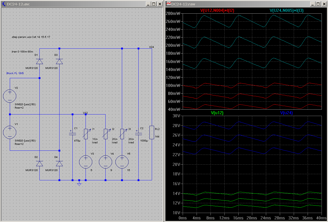

Netzteil:
Mit einem 12V Trafo wird es nicht funktionieren - siehe DSE-FAQ.
Ich hab mir das mal mit eine Block FL18/9 simuliert. Uleer=Un*1.22 und
Ri=(Uleer-Un)/In
Damit bleibt U24 knapp im üblichen Bereich für Relais bzw. Magnetventile
(0.8-1.2 * Un), Ripple ist auch OK.
Ein FL18/8 wäre optimal.
Für die Versorgung der Logik bleiben 3 Alternativen.
a) max. 9V aus U12 - wird aber bei minimaler Netzspannung grenzwertig
für einen 78L09.
b) 15V aus U24 - funktioniert für Komparator und 4xxx-Logik
c) alles aus 5V versorgen 74xx-Logik

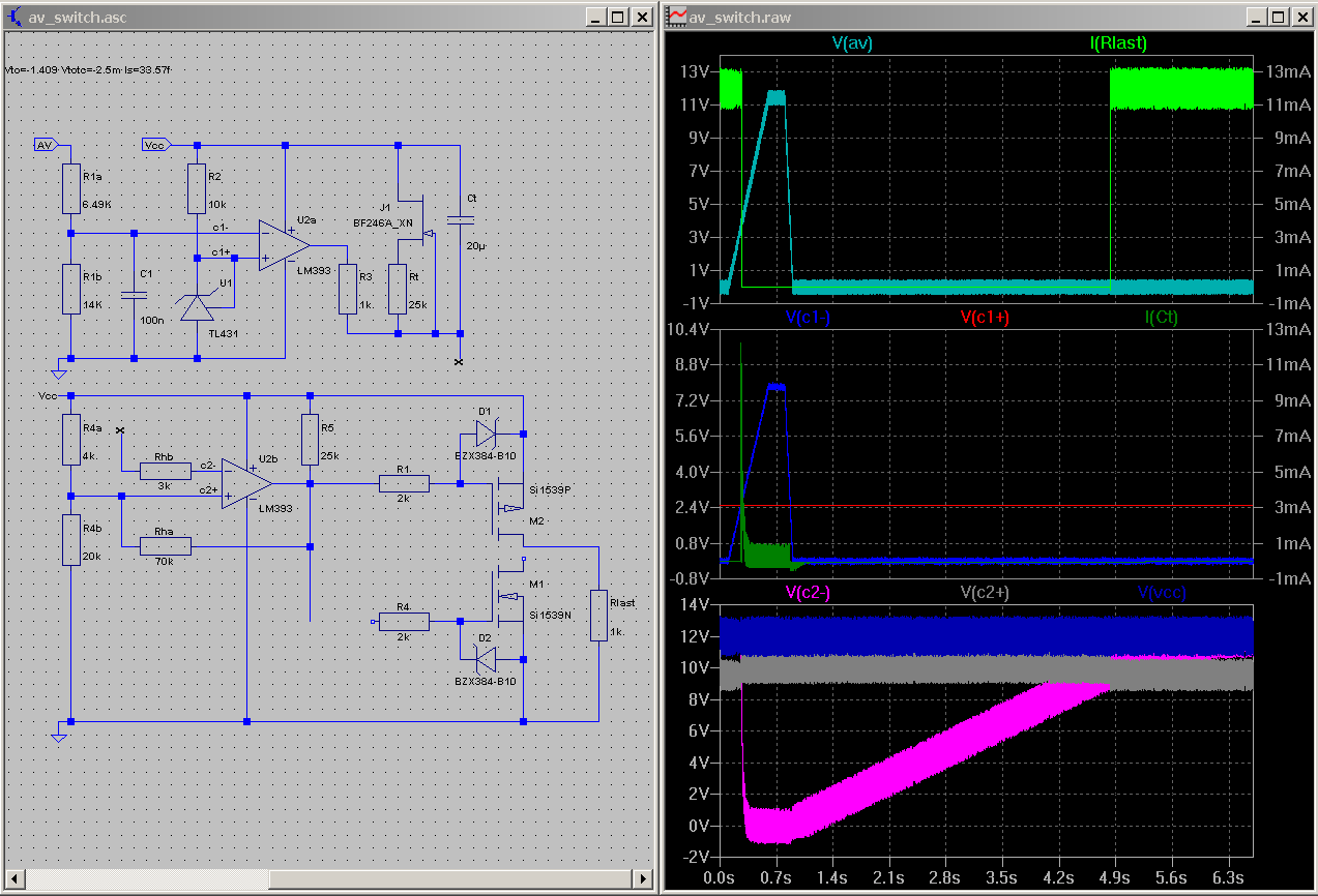

Komparator/Verzögerung:
Deine Lösung mit dem Transistor wird nicht reproduzierbar funktionieren,
da es keine definierte Schaltschwelle gibt; die Flanken des
Error-Signals werden auch ziemlich verschliffen.
Eine gewisse Hysterese wäre angebracht - der Avago liefert ja so um die
20 mV Rauschen.
Ich hab dir eine Auschaltverzögerung aus meinem Fundus angehängt - erst
einmal ohne weitere Erklärung :)
Der wesentliche Punkt ist aber, dass ich nicht davon überzeugt bin, dass
dir jemand eine Lösung ohne Sicherheitsrelais abkauft.
http://www.dguv.de/dguv-test/de/produktsicherheit/pruefgrundlagen/pruefgrundsaetze/pg_pdf/gs_ste_13.pdf
besonders Abschnitt 6.
bzw. als allgemeine Übersicht
http://www05.abb.com/global/scot/scot209.nsf/veritydisplay/94f9f0c2efb8863ec1256c450037d18e/$file/1sac103201h0101.pdf
http://downloads.industrial.omron.eu/IAB/Products/Safety/E02E/E02E-DE-01+SafetyGuide.pdf
http://www.sti.com/safety/index.htm
Wenn du dich da ein wenig eingelesen hast, wirst du mir wahrscheinlich
zustimmen, dass ein Eingriff in den bestehenden Sicherheitskreis sehr
gut überlegt sein will und sich - unabhängig von der Art der
eigentlichen Steuerung - nicht mit ein paar Rückfragen in einem Forum
erschlagen läßt.
Grundsatz: Egal, was die Steuerung macht, der Sicherheitskreis muß davon
unberührt bleiben.
Damit stellt sich die Kernfrage, welche Aufgaben überhaupt noch für die
Steuerung  (Selbstbau mit oder ohne µC, Relais, SPS) übrigbleiben.
Solange dieser Punkt nicht eindeutig geklärt ist, ist in meinen Augen
die Beschäftigung mit den Details einer solchen Steuerung vergebliche
Liebesmüh'.
Gast #3066775
Entweder ich steh aufm Schlauch, oder ich versteh das so:
Aufgrund Bauteiltoleranzen müsste die Schaltung jeder Plantine einzeln
abgestimmt werden.
Mit Transistoren meinst du die am Ausgang der Komparatoren, nicht die an
den RC Gliedern, richtig?
mercurius schrieb:
> die Flanken des
Würde ein kleiner Kondensator hier ausreichen, dass die RS Latches
zuverlässig resettet würden?
So blöd es klingt:
In der Firma ist es wichtig dass es läuft, wenn es keine Freigabe kriegt
wayne.
Ich hab schon Dinger gesehen da kommt mir das Grausen.
Aber im Grundsatz (und auch für private Lernzwecke) wäre es mir wichtig
dass das Ding jetzt mal funzt, wenn bei der Abnahme ein Nein rauskommt
kann ich damit leben.
Nö - ich dachte schon an TRC1 bzw. TRC2.
Um zu sehen was passiert solltest du diesen Schaltungsteil entweder
simulieren oder am Steckbrett aufbauen.
> wayne.
Vor allem denjenigen, der durch deine Schaltung geschädigt wird.
Warum ist es für manche Leute so schwer zu begreifen, dass es nicht um
irgendeinen Zettl geht, sondern darum, deinen Kollegen nicht ins offene
Messer rennen zu lassen?
Ich für für meien Teil klink mich damit aus diesem Thread aus.
