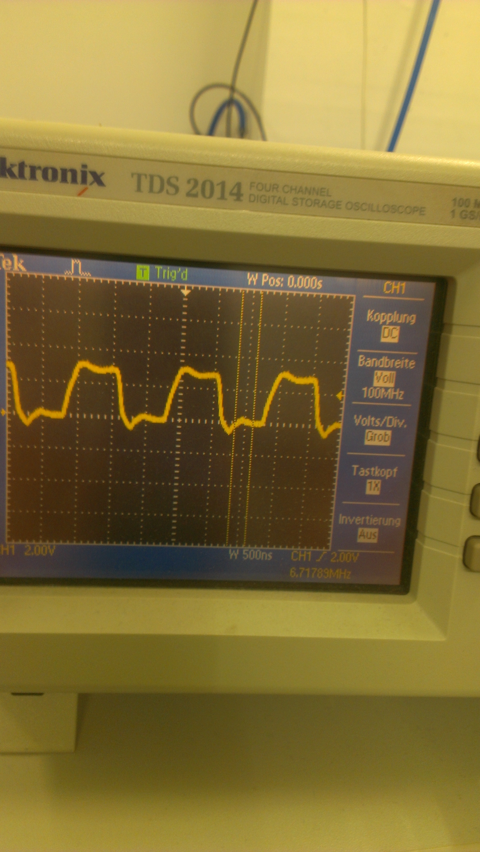

ich muss eine Frequenzmessung(-20MHz) aufbauen und habe eine
Eingangssignal das zwischen 1V-5V liegt. Es soll für die
Weitereverarbeitung verstärken werden. Hier für wollte ich den
LT1208CS8#PBF verwenden, der hat einen Slew Rate von 400V/us, meine
Frage ist jetzt ob sich die Slew Rate durch die äußere Beschaltung
ändert? Wenn ich den Op also als Komparator betreibe mit einer Refspg
von 0,7V.
Ich hoffe die Frage ist nicht zu Dumm?
Grüße Knut

Deine Verwendung des LT1208 als Komparator verletzt dessen zulässigen
Eingangsspannungbereich. (siehe Datenblatt!)

Ich möchte das Prinzip der direkten Frequenzmessung benutzen. Mein zu
Messendes Signal(siehe Oben) ist der interne Takt des RC Oszillators
eines zu Kalibrierenden µC
Ich hatte jetzt noch eine andere Idee könnte ich nicht den Analog
Komparator des Atmega168 zum Zählen der Positiven Taktflanke nehmen und
einen anderen µC zu generieren der Torzeit?
Meine idee dabei ist das ich den eine 16 Bit Var höchzähle um eine
Genauigkeit von 0,01% griege, je nach Ergebnis soll dann die Torzeit
angepasst werden. Diese wird durch einen Timer des Torzeit µC generiert.
Denn wenn ich mir die Preise für einen Komparator, desen Slew Rate und
Erholungszeit ausreichend ist, anschaue kann ich auch 2 µC verbauen.
Ich mache dazu auch gerne einen andene Theard auf wenn das hier nicht
hin passt.

> ob sich die Slew Rate durch die äußere Beschaltung ändert?
Übersteuerung wie sie bei einem Komparator auftritt treibt den OpAmp in
Sättigung und verschlechtert somit dessen Frequenzverhalten.
Wie genau dein ausgewählter OpAmp davon betroffen ist, weiß ich nicht,
aber ganz allgemein ist es eine kluge Entscheidungen, statt einem OpAmp
einen Komparator zu nehmen wenn man einen Komparator haben will.

Dann nimm dafür das, was dafür gedacht ist: einen Komparator. Zum
Beispiel einen aus der ADCMP6xx Reihe von AD oder nen Max999 (?) oder
was ähnliches von TI oder LT. Aber keinen OpV. Mal abgesehen vom
Sättigungsproblem (siehe andere Beiträge) hat ein Komparator eben auch
eine Hysterese - und die ist essentiell, wenn du keine Fehlmessungen
haben willst.
