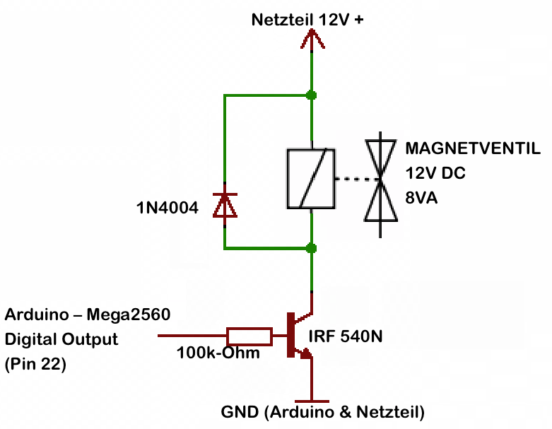

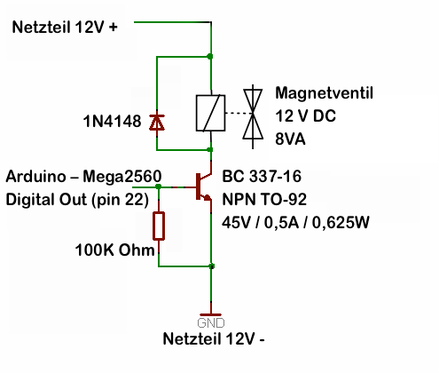

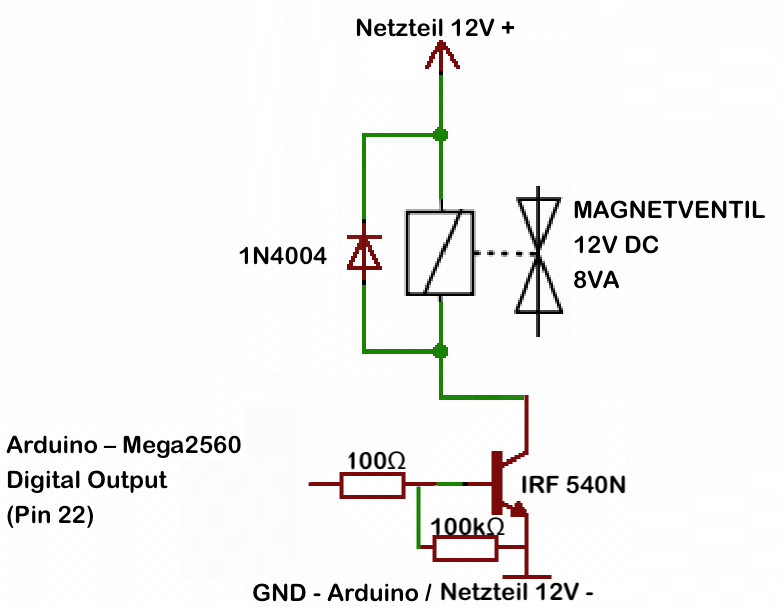

hallo miteinander,
ich habe mir ein "Arduino – Mega2560" bestellt, und möchte nun darüber
ein  Magnetventil ansteuern, so das immer nur ein Tropfen aus dem Ventil
heraus fallen tut, das ganze möchte ich dazu verwenden um Bilder zu
machen.
Was ich alles verwenden möchte. (mit * habe ich schon bestellt)
Arduino – Mega2560*
  http://www.amazon.de/Arduino-Mega-2560-Rev3-PC/dp/B0046AMGW0
Magnetventil*
  http://www.eventile.de/Shop/product_info.php?info=p180_magnetventil---s-s--nbr--2-0mm.html&no_boost=1
Netzteil:
  http://www.reichelt.de/index.html?;ARTICLE=57472
Transistor:
  http://www.reichelt.de/BC-Transistoren/BC-337-16/3//index.html?ACTION=3&GROUPID=2881&ARTICLE=4985&SHOW=1&START=0&OFFSET=16&;
Schaltdiode:
  http://www.reichelt.de/1N-UF-AA-Dioden/1N-4148/3/index.html?;ACTION=3;LA=446;ARTICLE=1730;GROUPID=2987;artnr=1N+4148
Metallschichtwiderstand:
  http://www.reichelt.de/1-4W-1-100-k-Ohm-976-k-Ohm/METALL-100K/3/index.html?;ACTION=3;LA=446;ARTICLE=11458;GROUPID=3080;artnr=METALL+100K
meine Frage ist: habe ich die Schaltung so richtig zusammen gebaut? oder
habe ich Falsche Bauteile verwendet etc??
möchte mein Arduino nicht gleich am ersten Tag verschrotten :-).
Ja hast du. Bei 12 V und 8 VA eines MAgnetventils fließt welcher Strom?
Ist der größer oder kleiner als die 0,5A die dein Transistor abkann?

Um nur EINEN Tropfen durchzulassen mußt Du ziemlich schnell sein. Das
wird die einfache Freilaufdiode evtl. verzögern. Die Lösung ist im Link
oben beschrieben (ZD).

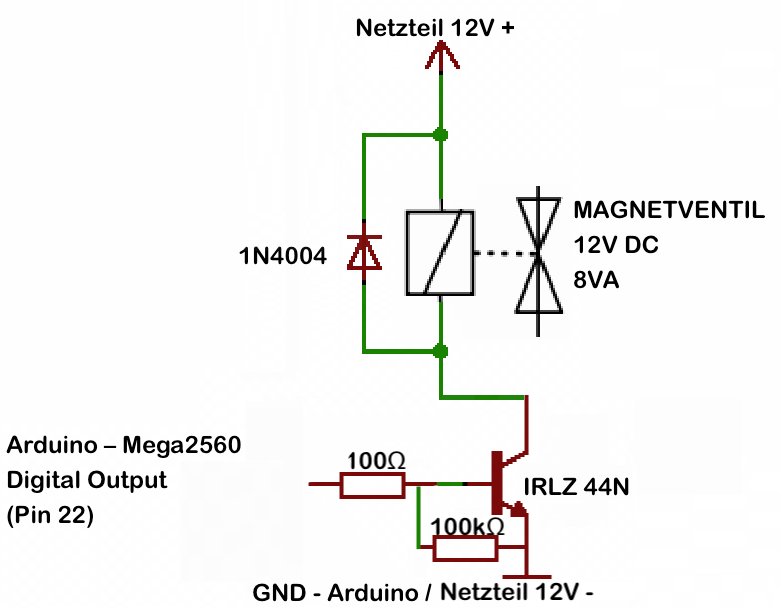

Äh - sind die Digitalouts vom Arduino strombegrenzt? Ich würde da noch
einen Widerstand zwischen Arduino und Transistor empfehlen...
wenn ich das richtig verstanden habe bei 12V und 8VA (8VA/12V= Ampere A
= 0,666A)
ups. das ist zu viel :-(
dann würde ich den Transistor wechseln:
2N 3053 :: Transistor NPN TO-39 60V 0,7A 1W
  http://www.reichelt.de/2N-Transistoren/2N-3053/3/index.html?;ACTION=3;LA=446;ARTICLE=1985;GROUPID=2879;artnr=2N+3053
habe ich das Richtig verstanden?

ich dachte das sich auch langsame Dioden im Nanobereich befinden? und
das ist finde ich extrem kurz, oder lige ich da Falsch?
ich möchte das Ventil für ein paar Millisekunden öffne.
an was für einen Widerstand hast du gedacht? 10K-Ohm
von Karl H. (kbuchegg)
Muecke -- schrieb:
> Dietrich L. schrieb:
>> Schau Dir das mal an:
>> http://www.mikrocontroller.net/articles/Relais_mit...
> Cool, danke.
> = 0,666A)
Das ist seeeehr knapp.
Wenn dein Relais im Einschaltmoment etwas mehr als die 0.66A zieht, dann
Ein guter Ingenieur plant sich immer eine Leistungsreserve ein, so dass
Bauteile auch eine kurzfristige "Überlast" noch problemlos bewältigen.
Du hast doch den Link für die Ansteuerung eines Relais gesehen?
Steht doch dort alles drinn. Auch wie man ihn berechnet.
Wegen der Zeit:
Hmm. Ich frage mich eher, ob das Magnetventil überhaupt so schnell
schalten kann. Immerhin ist das ein mechanisches Bauteil, welches eine
träge Masse hat.

Das ist zu knapp dimensioniert. 10-20% Aufschlag darf es schon sein. Je
kanapper kalkuliert, um so grösser wird die Wärme zum Problem.
Zum "einen Tropfen":
Nur so mit einem Magnetventil wird das wohl nix werden. Der Druck ist
entscheidend für die gewollte Anwendung. Eventuell zusätzlich ein
Absperrventil manuell so einstellen, dass es gerade nicht tropft, dann
gibt das Magnetventil den restlichen Druck frei um den Tropfen
auszulösen.

wie viel Puffer sollte man denn planen? kenne mich mit so was überhaupt
nicht aus.
Ok habe ich bisher noch nicht gesehen gehabt werde mir das noch mal
anschauen. und hoffe das ich es verstehe. ;-)
> Wegen der Zeit:
> träge Masse hat.
habe beim Hersteller nachgefragt dieser meinte das es zwischen 10 und 15
Millisekunden als Reaktionszeit hat. Werde den zuleitungsschlauch nicht
unter Druck Sätzen sondern nach oben binden, so das eigentlich kein
Druck drauf ist ;-) hoffe das das klappt. habe gerade mehr angst um die
Elektroteile das ich die gleich wider verschrotte bevor ich was machen
konnte.
Hmm.
Reaktionszeit ist aber die Zeit, die das Teil braucht vom Anlegen der
Spannung bis dann tatsächlich geschaltet wird.
Was dich aber interessiert ist die kürzeste Zeit, die du hinkriegst um
einmal den Zyklus
  geschlossen - offen - geschlossen
hinzukriegen. Denn nur so kriegst du deinen einzelnen Tropfen.
Funktionieren könnte es, aber das wirst du wohl probieren müssen.
> konnte.
Halb so wild. Wenn, dann verschrottest du den Transistor. Dem Arduino
passiert nichts (solange du bei einem Bipolartransistor einen
Basiswiderstand hast, der den Strom begrenzt, mit dem der Transistor den
Arduino 'belastet').

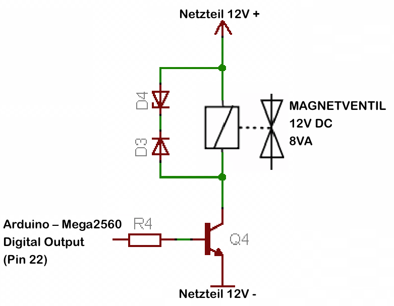

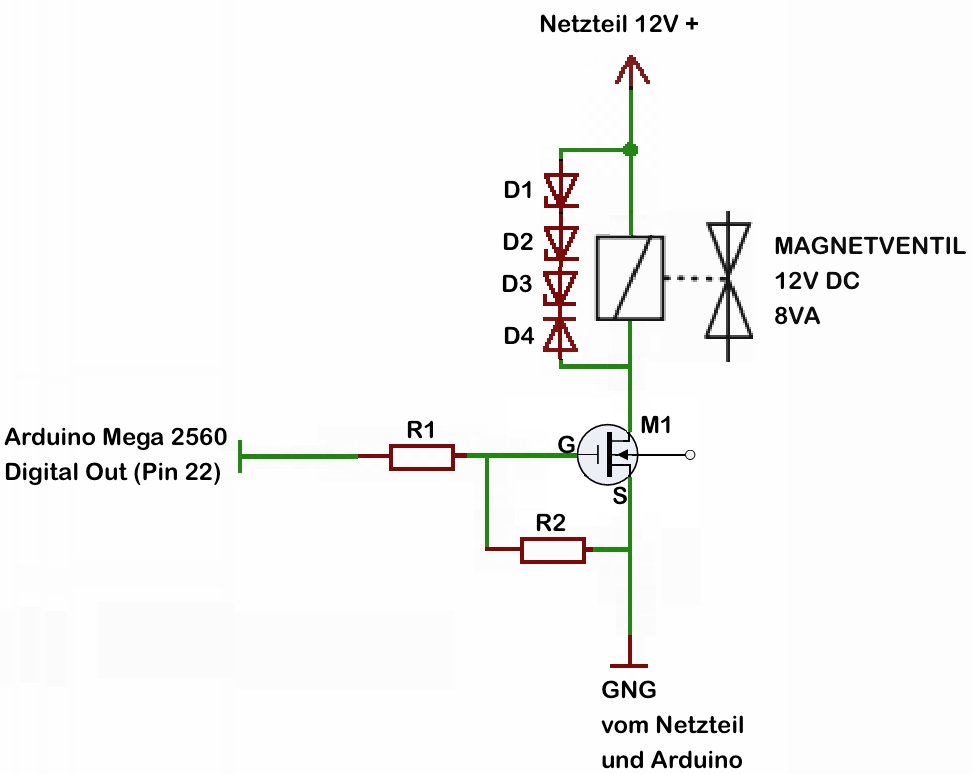

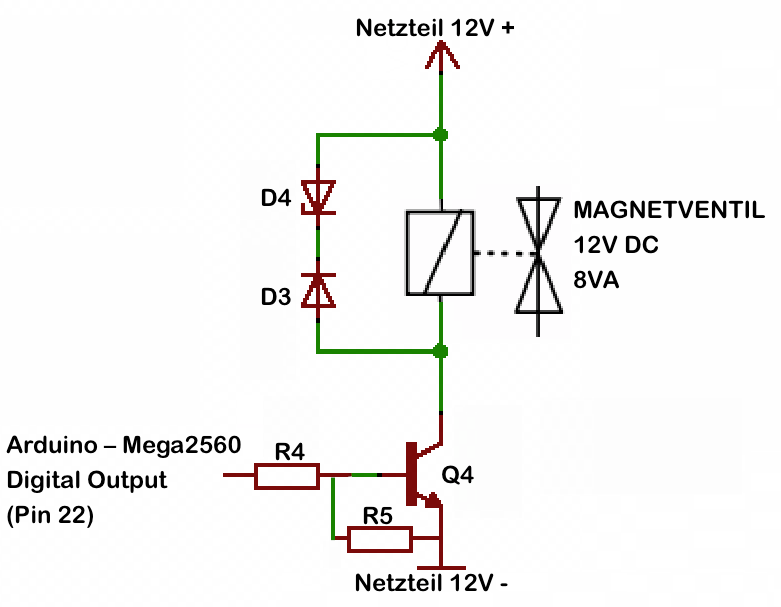

von Dietrich L. (dietrichl)
Hier geht es nicht um die Geschwindigkeit der Diode, sondern darum,
wie schnell das Ventil wieder abschaltet. Dazu muss der Strom möglichst
schnell abnehmen. Die "normale" Freilaufdiode zusammen mit der
Induktivität der Relaisspule verhindert dies jedoch. Damit das schneller
geht hilft folgende Schaltung:
http://www.mikrocontroller.net/articles/Relais_mit_Logik_ansteuern#Freilaufdiode
Gruß Dietrich
> Gruß Dietrich
irgendwie ist das ganze doch ein ganzes Stück komplexer als gedacht, ich
dachte das man so ein Ventil sehr einfach ansteuern kann.
werde mich den Link gleich mal anschauen.

von Muecke -. (muecke82)
OK, für mein Verständnis: bevor ich wider was versuche zu rechnen etc.
Das hier wäre die richtige Schaltung dafür:
Dann kann ich mich mal ran machen und die teile raus suchen: :-)
D4 = Z-Diode
D3 = Freilaufdiode
R4 = Widerstand (zum Schutz des Arduino Digital Output)
Q4 = Transistor (zum Schalten der Spannung für das Magnetventil)

Ok wenn ich das richtig verstanden habe muss dass dann so aussehen:
D4 = Z-Diode
D3 = Freilaufdiode
R5 = 100K-Ohm
     BSX 46-10 :: Transistor NPN TO-39 60V 1A 1W
     http://www.reichelt.de/BS-Transistoren/BSX-46-10/3/index.html?;ACTION=3;LA=446;ARTICLE=5933;GROUPID=2884;artnr=BSX+46-10
Arduino Mega 2560:
Netzteil:
Magnetventil:
ups habe das Bild vergessen.
von Dennis (Gast)
Ja, das passt.

von Bernd (Gast)
Muecke -- schrieb:
> bitte sagt mir ob Ihr das auch so machen
> würdet oder was Ihr anders machen würdet.
Über "copy&paste" sind schon andere gestolpert ;-)
Der BSX 46-10 hat bei Ic=500mA einen Stromverstärkungsfaktor von 25. Ein
Faktor 2,5 für Sättigung abgerechnet, bleibt also gerade ein Faktor 10.
Damit alleine wird es der Arduino also nicht schaffen, den Ventilstrom
zu steuern. Warum nimmst du keinen Logic-Level FET?
http://www.mikrocontroller.net/articles/MOSFET-%C3%9Cbersicht#N-Kanal_MOSFET

von Bernd (Gast)
Muecke -- schrieb:
> Mosfet
>   http://www.reichelt.de/?ACTION=3;ARTICLE=41613;GRO...
Die Ausgangsspannung des Arduino ist IMHO zu knapp für die Ansteuerung
des IRF 540N. Der IRLZ 44N sollte da besser geeignet sein.
http://www.reichelt.de/IRL-IRFZ-Transistoren/IRLZ-44N/3/index.html?;ACTION=3;LA=446;ARTICLE=129819;GROUPID=2896;artnr=IRLZ+44N
> mach ich denn dann nicht rein?
Doch, der ist eher beim stromgesteuerten Bipolartransistor überflüssig.
Für den MOSFET wäre etwas in Richtung R4=100Ω und R5=100kΩ angesagt.
Bernd schrieb:
> Muecke -- schrieb:
>> Mosfet
> http://www.reichelt.de/IRL-IRFZ-Transistoren/IRLZ-...
Danke für die schnelle Hilfe (Daumen Hoch)
habe das mal in ein Bild zusammen gefasst. Wie ich das verstanden habe.
ich glaube ich gehe jetzt ins Bett, hatte das Falsche Bild hochbeladen.
Hoffe das jetzt die Schaltung stimmt denn dann würde ich die Teile
bestellen :-).
Muecke -- schrieb:
> ich muss gestehen so langsam habe ich den überblicke verloren was was
> ist, und wie gehen soll, ...
Die Schaltung vom 12.03.2013 08:57 ist schon mal ganz gut. Es verwirrt
nur etwas das Transistor-Symbol - das ein NPN-Transistor und den N-Kanal
MOSFET. Aber das denke ich mit jetzt mal ;-)
Die Zenerdiode hast Du allerdings wieder wegoptimiert!? Ich würde eine
ZD12
(http://www.reichelt.de/Z-Dioden-1-3W/ZD-12/3/index.html?;ACTION=3;LA=446;ARTICLE=26470;GROUPID=2994;artnr=ZD+12)
nehmen. Lediglich die Verlustleistung kann zu gering sein, wenn Du

von Malte S. (maltest)
Muecke -- schrieb:
>> http://www.sprut.de/electronic/switch/nkanal/nkanal.html
> wenn ich das richtig verstanden habe, muss der die Spannung (Volt) die
> vom Arduino kommt um 10 V größer sein als die die geschaltet werden
> soll? ist das richtig so? kann mir das nicht vorstellen das das richtig
> ist, ... :-(
Auf der verlinkten Seite steht auch
"Nachteilig erscheint zunächst die hohe Ansteuerspannung von ca. 10V, es
gibt aber spezielle Logic-Level-MOSFETS (LL), die schon bei einer
Gate-Spannung von etwa 4..4,5V leitend sind. Solche FETs lassen sich
also direkt mit TTL-Pegeln ansteuern."
incl. roter Hervorhebung ;)
OK, dann bin ich vom Ziel ja gar nicht so weit weg :-) das beruhigt
mich.
dann einigen wir uns auf die Schaltung (Bild).
Ich hoffe das ich die Richtigen Symbole verwende, gerne ändere ich auch
noch mal eins ab ;-).
Jetzt habe ich auf der Zeichnung aber ein Bein zu viel ?? beim M1? ist
das wirklich richtig? der hat doch nur 3 Beine oder?
Folgende Bauteile finden Verwendung:
* sind schon bestellt

EDIT: habe das Symbol vom M1 ausgetauscht ich glaube das ist das
Richtige dann ist auch kein Bein mehr zu viel :-)
Wie versorgst Du den Arduino?
Ob Du nun ein eigenes Netzteil brauchst oder die 5V mit z.B. einem 7805
aus den 12V machen kannst/willst, hängt auch vom Strom ab, den der
Arduino benötigt bzw. was Du noch allen an ihn ranhängen willst.
Ansonsten sieht das schon mal ganz gut aus.
Ob das mit den 3 Zenerdioden OK ist, kann ich Dir nicht garantieren,
- da ich die Schalthäufigkeit nicht kenne
- da bei den Daten des Magnetventils die Induktivität der Spule nicht
angegeben ist.
Aber Du kannst beim Testen ja beobachten, ob die Dioden deutlich warm
werden. Man sollte sich nicht die Finger daran verbrennen!
Gruß Dietrich
ich dachte das das über den USB versorgt wird, und das Netzteil für die
Verbraucher gedacht ist.
muss ich das Arduino auch noch mal mit Strom versorgen? wenn es die
ganze zeit am USB ist?
ich gehe davon aus das ich 3 Magnetventile, 1 Lichtschranke, 1 Blitz
Auslöser und 1 Kammerauslöser dran bauen werden wenn ich denn mal alles
durch habe.
möchte gerade aber erst mal mit einem teil anfangen und dann Stück für
Stück weitermachen.
Das Freut mich, und macht mich richtig Glücklich gerade :-) danke.
> angegeben ist.
Ok werde es ausprobieren, kann man die "Induktivität der Spule" heraus
messen? denn das Magnetventil sollte die Tage irgend wann kommen und das
Arduino kommt leider erst am 21.03. :-(
Gruß Mücke
Das kann ich Dir so nicht sagen, da müsste ich in die Beschreibung
schauen. Aber das kannst Du ja selber ;-) Oder es findet sich ein
Arduino-Praktiker.
> messen?
Kann man. Ob Du das kannst, ist eine andere Frage. Ich kenne Deine
Messgeräte nicht.
Am einfachsten wäre es mit einem L-Messgerät, oder das Ventil ein- und
ausschalten und den Stromverlauf mit einen Oszi messen.
Gruß Dietrich

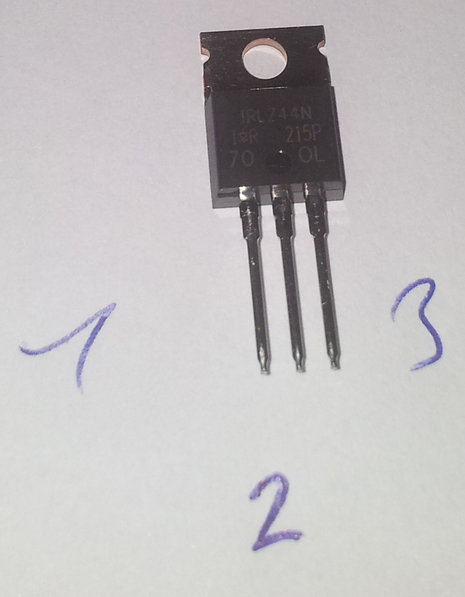

Hallo miteinander,
ich würde gerne die Schaltung nun zusammen Bauen da ich alle teile jetzt
hier habe :-)
was ist denn was bei dem M1?
D = ?
D = ?
S = ?
Ich hätt jetzt gerne geschrieben, dass du im Datenblatt nachsehen sollst
http://www.irf.com/product-info/datasheets/data/irlz44n.pdf
aber in dem Fall ist das im Datenblatt wirklich schwer zu finden.
Erst auf der letzten Seite in der Zeichnung über die Gehäuseabmasse ist
die Pinbelegung eingetragen. Ich würde das als "somit bist du
entschuldigt" gelten lassen :-)
Von links nach rechts:
Gate       1
Drain      2
Source     3
Danke.
