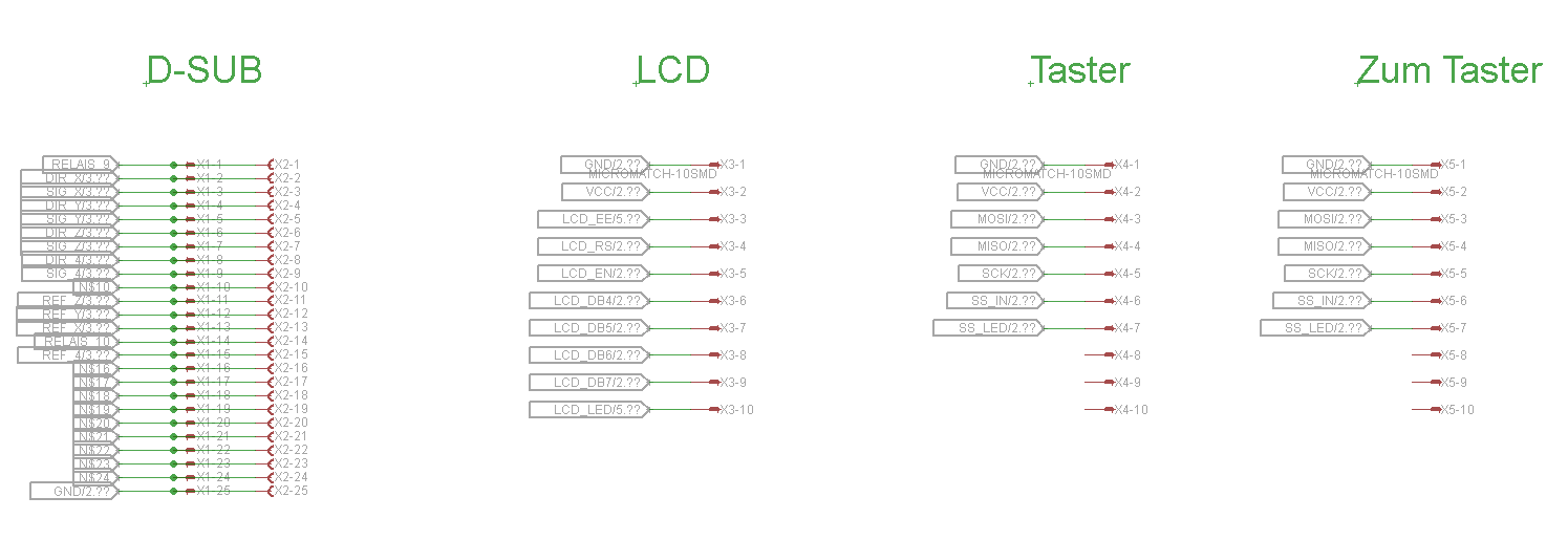

von Schorsch (Gast)
OK....
hier einmal das Schematic und der Quellcode
habe bislang nur die x-achse einprogrammiert, alles ist ein bisschen
häßlich und nicht-sortiert, sorry aber schön machen kann ichs immer noch
:-p
die Frames sind hier auch noch nicht reinprogrammiert. die frames sind
dafür da um verschiedene Null-Punkte für die CNC-Fräse anzugeben, mit
anderen Worte es handelt sich um eine Verschiebung der absoluten
Koordinaten
Gruß Georg
von Falk B. (falk)
@Schorsch (Gast)
Was bitte soll man mit DEM "Schaltplan" anfangen? Nicht nur, weil nicht
alle Eagle haben, sondern weil der Inhalt unter alles Sau ist. Siehe
Anhang. Aber Ok, wir sind kreativ.
Schaltplan richtig zeichnen

@Falk:
Das ist genau der Grund weshalb ich diese Daten nicht zeigen wollte.
Weil ich keine Bock auf dieses unkonstruktive rumgemeckere habe.
Thema Schaltplan:
Ich habe ich den letzen 10 Jahren etliche Schalpläne gezeichnet, dies
ist sicherlich nicht der schönste aber meine Datein, die ich hier
freiwillig veröffentlicht habe, so zu verunglimpfen in eine pure
Frechheit,
@FORENMASTER: Bitte Datei umbenennen! Oder löschen
>Frechheit,
Informier dich mal zum Thema Kritikfähigkeit.
