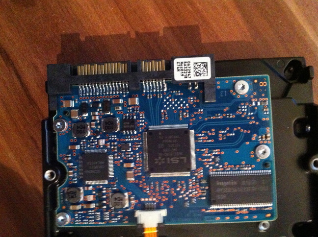

Ich wollte Heute meine Interne Festplatte an meinen USB Adapter
anschließen.
Es tat sich nichts, ich nahm die Festplatte wieder ab und sah, dass an
dem Adapter der Stromstecker falsch herum saß. Es roch auch nach qualm.
Nun dachte ich mir, hoffentlich funktioniert die Platte noch... also
baute ich sie in ein Externes Gehäuse was ich noch rumliegen hatte. Es
kam nur ein komisches Geräusch und man sah an dem Anschluss wie Qualm
hoch kam. Die Festplatte blieb aus.
Was bleibt mir nun übrig die Daten, welche ich brauche, noch zu retten ?
Ich habe schon gelesen, die gleiche Platte nochmal kaufen und die
Platine austauschen.
Hat vielleicht einer eine Idee ? Und kann mir jemand sagen, ob die Daten
denn überhaupt noch zu retten sind ?

#3089140
Mit etwas Glück hats dir nur eine Schutzdiode auf der Platte zerlegt.
Gibt schon einige Threads dazu im Forum.
Allerdings wär da ein Bild nützlich, dass nicht gross sondern scharf
ist. An dieser Stelle ist Schneegestöber einfach nur unpraktisch.

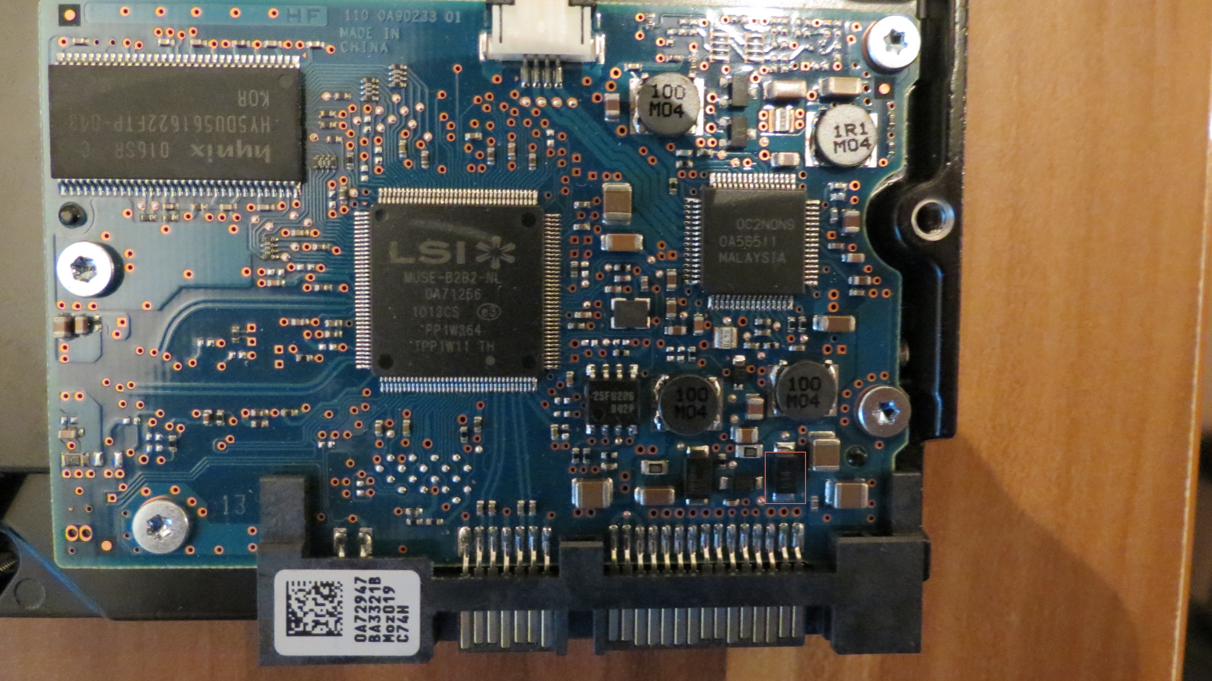

Gast #3089148
Schärfer geht es im Moment nicht, hoffe das reicht so.
Könntest du das mit der Schutzdiode ein wenig mehr erläutern ? In der
Suche finde ich nur Themen die mir alle nichts sagen... tut mir leid.
#3089196
Lars schrieb:
> Okay aber woran kannst du auf dem Bild erkennen, das damit etwas nicht
> stimmt ?
Überhaupt nicht.
Wenn die Disk Schutzdioden hat, dann sind die genau dort und dann ist
bei verpolter oder zu hoher Spannung mindestens eine davon im Eimer.
Finden, auslöten und ausprobieren.
Was genau hast du denn falsch angeschlossen? Kann man den SATA
Stromstecker tatsächlich verpolen? Beim alten Molex (IDE- und
CDROM-Stromstecker) geht das mitunter, wenngleich nur mit deutlich
Gewalt.

#3089214
Lars schrieb:
> Ja ich habe den Stromstecker falsch herum in den Adapter gesteckt, so
> wie der Adapter ist, geht das denn man muss dann ja nur die 4 Löcher in
> die 4 Stifte stecken... ob richtig oder halt falsch.
Wenn diese 4 wie die Molex-Verbinder bepinnt sind, als 5V-GND-GND-12V,
dann lagen 12V auf der 5V-Versorgung. Rauskriegen welche Diode für die
5V zuständig ist und die auslöten. Wenn du Glück hast, dann hat sich die
für den Rest der Platine geopfert. Wenn nicht, dann wars andersrum.
Steht aber m.E. alles in den verlinkten Threads, wenngleich andere
Plattentypen.

Gast #3089226
Funktioniert meist nur wenn die Platinen sowie die Firmware den gleichen
Versionsstand haben. Das wird dir bei Amazon aber leider nicht gesagt.
Wenn Du kein Glück hast, dann hast Du zwar eine neue Platte die Dir in
dem Fall aber nichts nutzt.
