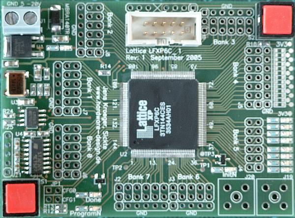

von Steffen H. (avrsteffen)
Dominik Thalhammer schrieb:
> Habt ihr vielleicht einen Link auf ein gutes Devboard, das nicht zu
> teuer ist ?
Schau dir mal dies hier an: HWD-LFXP3C für 19,04€
Findest du hier: http://www.hardware-design.de/restposten.html
Hab ich auch und man hat jetzt nicht soviel Schnick-Schnack drauf.
Gruß Steffen
von Schlumpf (Gast)
Das Board von Steffen ist sicher ein absolutes Schnäppchen.
Nur brauchst du bei dem noch einen Programmer, während du bei den
anderen direkt mit nem USB-Kabel ran kannst.
Wenn du aber eh irgendwann den Chip selber auf deiner Leiterplatte
setzen willst, dann brauchst da auch ein Programmierkabel. Daher wäre
das nur eine vorgezogene Anschaffung.
Das Board von Steffen ist mit einem FPGA bestückt, der leider schon sehr
alt ist. Was aber nicht heißen soll, dass man damit nicht arbeiten kann.
Wie du siehst, gibt es einige Möglichkeiten.
