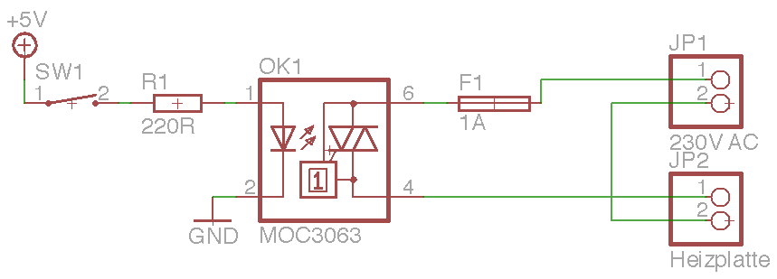

ich möchte mit einem AVR der mit 5V betrieben wird die Heizplatte einer
Kaffeemaschine steuern können. Dafür suche ich ein passendes Relais
(Schließer).
Angeschaut habe ich mir Folgendes:
http://www.reichelt.de/Print-Steckrelais/JS-05-MN-KT/3/index.html?;ACTION=3;LA=2;ARTICLE=79417;GROUPID=3293;artnr=JS+05+MN+KT
Wenn ich die technischen Daten richtig verstehe müsste es für meine
Zwecke geeignet sein, und kann 230V AC schalten, und das mit den 5V vom
AVR. Richtig?
Außerdem müsste ich das Relais auch direkt an einen I/O Pin anschließen
können, oder? Meine Überlegung dazu: Relais Ansprechleistung: 120mW.
Also müsste
 sein. Da laut Datenblatt (bspw) ein ATmega8 40mA per I/O Pin schalten
kann sollte dies doch - vielleicht mit einem zusätzlichen Kondensator -
möglich sein, oder?
Eine letzte Frage noch zu dem angeführten Relais: Bei den Details steht
"Printmontage". Aber es hat doch nach unten stehende Pins, wie soll das
so auf eine Platine? Oder was genau ist damit gemeint? Bei
"Printmontage" denke ich an etwas wie TQFP.
Danke im Voraus!
Wenn du ins Datenblatt schauen würdest, hättest du rausgefunden dass die
Spule des 5V Relais einen Widerstand von 112 Ohm +-10% hat. Ergibt bei
112 Ohm und 5V Schaltspg. einen Strom von ca. 45mA, bei weniger
Widerstand mehr..
Ich würde mich mehr auf den Spulenwiderstand als auf die
Ansprechleistung verlassen.
Nimm einen Transisor zum Schalten
Durch Löcher in der Platine???
1) spendiere bitte einen transistor zum schalten
2) eine freilaufdiode
3) gerate feinsicherung in reihe zum schliesser
4) printmontage = auf platine, kann through hole oder smd sein.

smdscr schrieb:
> Wenn es SMD sein soll:
> MOC3063 http://www.reichelt.de?ARTICLE=114336
Wenn ich mit meinen bescheidenen Kenntnissen das Datenblatt korrekt
deute, ist der 3063 ein Optokoppler mit integriertem Triac, also kann
ich mit ihm direkt auch Wechselstrom schalten. Ein ganz simpler Aufbau
dürfte also so aussehen wie mein Beispiel im Anhang, oder?

Peter Reither schrieb:
Das funktioniert, aber nur für die Heizplatte für eine Puppenstube...
Wenn du in das Datenblatt schaust siehst du das die Schaltleistung max.
120 mW (milli Watt!) beträgt. Beim Anschluss deiner 200 W Platte wird
sich der MOC wenige ms nach dem ersten einschalten mit Knall,
Stichflamme und viel Gestank verabschieden.
Was du suchst ist wie schon von anderen vorgeschlagen ein SSR, zB:
http://www.reichelt.de/index.html?ACTION=3;ARTICLE=15441;SEARCH=s202
rel. teuer, aber damit kann man nicht viel falsch machen. Die Tipps
meines Vorredners vorrausgesetzt. Wenn du das auf eine Platine setzen
willst dann hast du mit 'JP1/2' Jumper für kleine Signale rausgesucht,
da gehören Klemmen mit Rastermass 7,5 mm hin. Breite Leiterbahnen sind
wichtig damit die nicht durchbrennen. Und Befestigungslöcher für die
Platine planen, die werden vergessen und die Platine muss irgendwie
angestrappst werden.
> Was mir also fehlt ist die Ansteuerung der Heizplatte. Im
> Beitrag "Fragen zu 230V AC Endstufe mit BTA24 600V BW" gab es einen ähnlichen
> Aufbau, der zwar für den Threadstarter nicht geeignet war, aber
> prinzpiell sich doch für mich übernehmen lassen müsste, oder?
ja, das sieht passend aus, wie im Datenblatt vom MOC. Nur wenn es bei
deinem Projekt um ein Einzelstück geht hast du mit dem Sharp SSR alles
in einem Bauteil, incl. Entstörmassnahme (Snubber). Nur ein
Vorwiderstand wie für den MOC ist noch nötig.
(Firma: Promaxx.net)
Nimm einen SHARP S201S06, der ist ideal dafür.
Vorwiderstand für den Eingang noch berechnen.
Zu einer Vorredner:
Der MOC3063 ist nicht so ganz abwegig, wenn auch etwas scharf an der
Kante wegen dem hohen Einschaltstrom der kalten Platte.
Die 125mW kann er selbst verbraten (wo auch immer die Zahl herkommt),
d.h. am durchgeschalteten Triac fällt eine Restspannung ab und es fließt
Strom...
Die 200W am Verbraucher interessieren nicht den TRIAC.
> Strom...
Tut mir leid, das habe ich nicht ganz verstanden. Was genau meinst Du?
> Die 125mW kann er selbst verbraten (wo auch immer die Zahl herkommt)...
Naja, sind ein paar mW mehr - Datenblatt:PD des Detektors 150mW@25°C.
Mit Vtm=1,4V@100mA (Fig. 6) ergibt sich ein maximaler RMS-Strom von ca.
100mA -> in Peters Anwendung wird's qualmen. Der Hersteller empfielt
eine solche Nutzung aber definitiv nicht.
"This optoisolator should not be used to drive a load directly."
@Peter:
Das Sharp S202S02 gibt es ab 3,60. Im Gegensatz zum S202S12 ist da aber
kein Snubber drin. Ausprobieren, Messen und ggfls. Nach- oder Umrüsten.
Das mit dem BT137B in SOT404 würd ich mir gut überlegen. Ohne Reflow
oder zumindest Platte+Heißluft wird das normalerweise nix Vernünftiges,
wenn man auf einen minimalen Rth angewiesen ist.
Bei NXP gibt es dazu auch ein paar AN.
http://www.nxp.com/products/thyristors/4_quadrant_triacs/BT137B-800.html#documentation
