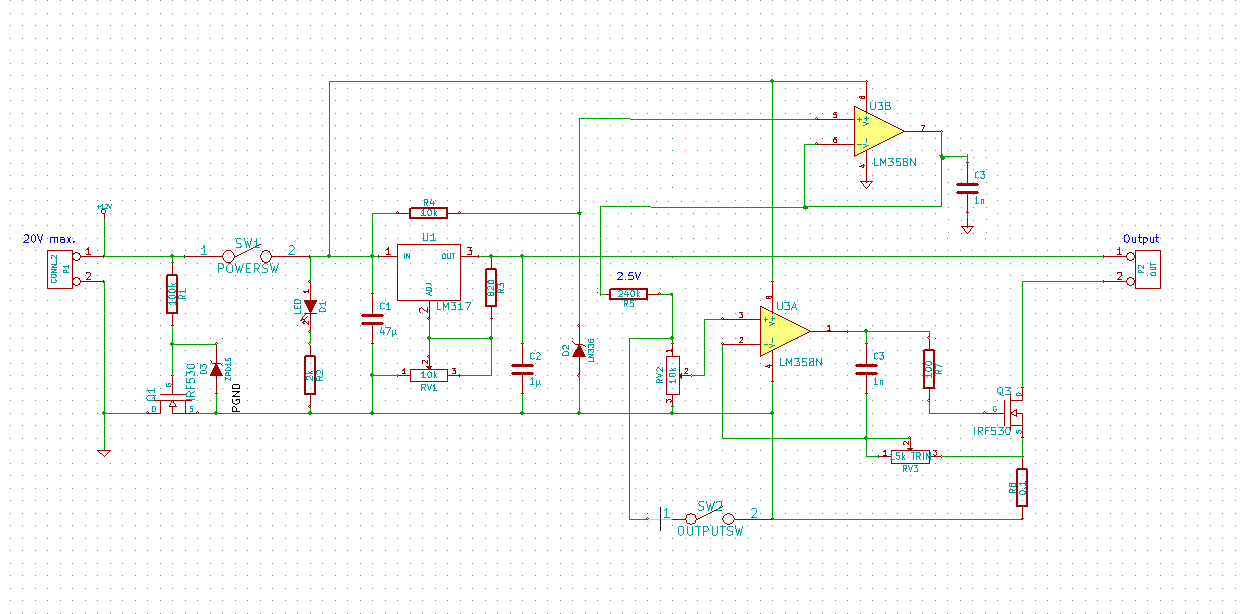

ich habe noch nicht so viel erfahrung mit Analogtechnik. Ich habe vor,
eine regelbare Spannungsquelle mit Strombegrenzung zu bauen. Ich brauche
nur Spannungen bis 12V und Ströme bis ~1A.
Ich habe einen LM317 mit nachgeschalteter Strombegrenzung und
Verpolungsschutz. (s. Anhang) Speziell bei der Schaltung mit der
Referenzspannung bin ich mir nicht ganz sicher, ob das so geht. Mit SW2
soll der Ausgang abgeschaltet werden können.
LG,
raute
von MaWin (Gast)
Theoretisch ja,
der LM358 sollte an dauerhafte Versorgungsspannung und nicht den LM317
Ausgang,
das Kompensationsnetzwerk R5/C3 ist natürlich nur ein bisheriger
Schätzwert und noch nicht angepasst,
der MOSFET am Eingang als Verpolschutz sollte mit einem hochohmigen
Widerstand (z.B. 10k) zwischen G und S definiert abgeschaltet werden
wenn kein Stecker drin ist (10k verhindert auch daß er eingeschaltet 20V
UGS bekommt was am absolute maximum Rating liegt) und der Schalter aus
ist, sonst floatet das Gate und könnte deutlich über 20V bekommen und
zerstört werden,
den LM336 ersetzt man besser durch einen LM385 (auch nicht teurer aber
besser),
C1 könnte grösser gewählt werden (z.B. 47uF) weil der nächste gute
Kondensator wohl weiter weg ist.
ABER:
In der Schaltung sind 2 Regler hintereinander. Wenn der eine abregelt,
regelt der andere hoch. Wenn beide ungefähr gleich schnell sind,
schwingt das. Es ist also eine Aufgabe, die Regler mit dem
Kompensationsnetztwerk R5/C3 so auszulegen, daß das nicht passiert, und
trotzdem hjalbwegs schnell ist.
zurecht. R4 ist zu hochohmig.
Das Poti zieht 1mA da bleibt kein Strom mehr für die Referenzspannung
zum regeln übrig.
Gruß Anja

Dann eben R6
> zum regeln übrig.
Also wenn ich nachrechne bleiben 0.8mA für den LM, und das ist ein guter
Wert.
> Ich würde es anders lösen.
Ich nicht, denn ich weiss wie sich die Stromaufname des LM317 verhält.

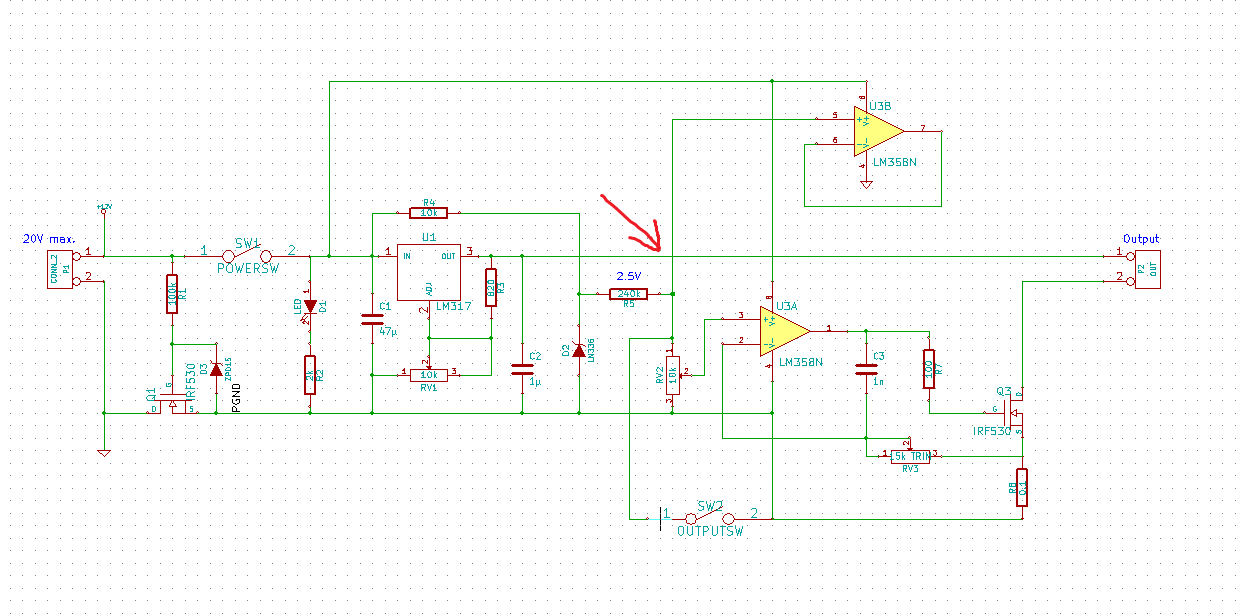

von Hans J. (step_up_mosfet)
Du stellst mit dem LM336 2.5V her und lässt dieses Spannung dann über
einen 2.4k Ohm Widerstand zu Out vom LM317 fließen.
Außerdem schließt du deinen LM317 Ausgang über 0.1 Ohm durch den
Schalter SW2 gegen Masse kurz.
Hast du den Knotenpunkt dort richtig gesetzt?
Du könntest die 2.5V zum zweiten OpAmp (der als Spannungsfolger
beschaltet ist) gehen lassen und dessen Ausgang könnte man zum 2.4k
Widerstand + Poti gehen lassen.

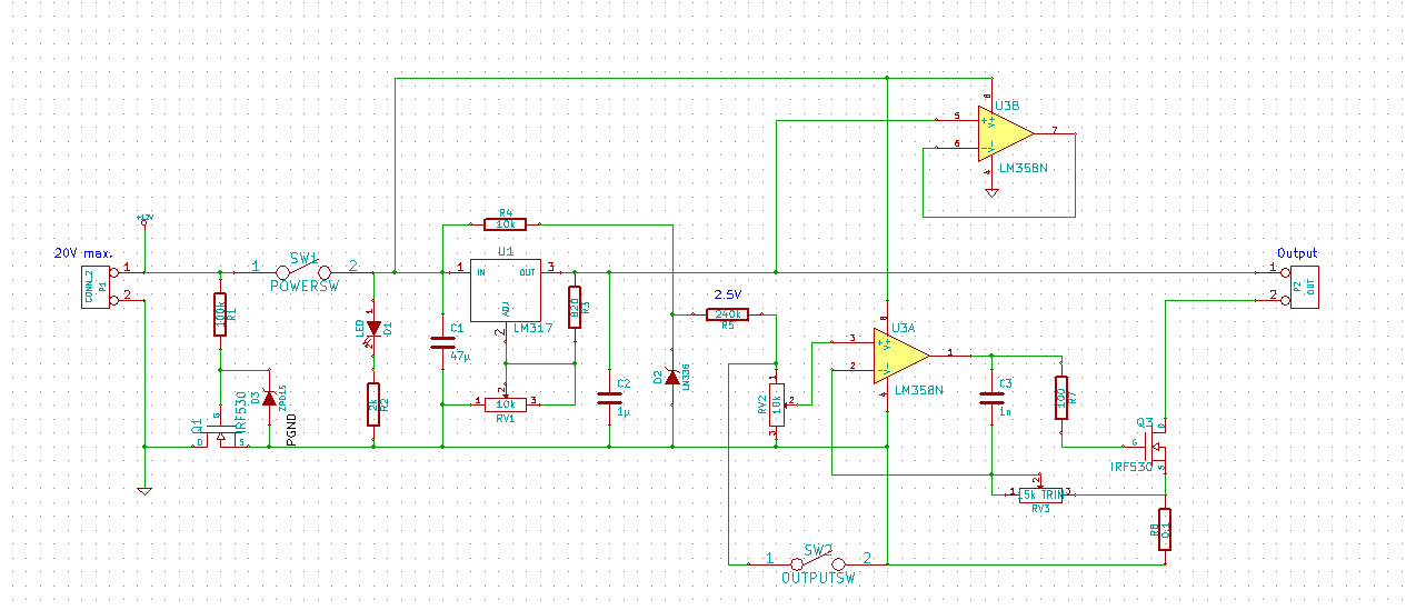

von raute (Gast)
Du hast völlig recht, dort ist eine Verbindung, wo keine sein sollte!
Die Schaltung habe ich eingentlich so von Wiki und
http://www.mikrocontroller.net/articles/Konstantstromquelle#Konstantstromquelle_mit_Operationsverst.C3.A4rker_und_Transistor
. Die sollte also funktionieren. Ich habe nur die Referenz hinzugefügt.
Der Schalter SW2 soll den +-Eingang des OP auf GND ziehen, damit der
Ausgangstransistor voll sperrt und kein nennenswerter Strom mehr fließt.
Anstelle von R6 habe ich einen kleinen Trimmer eingefügt.
Danke,
raute
von raute (Gast)

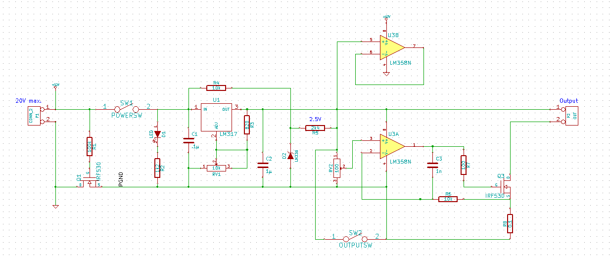

Verdammt, schon wieder falsch. Ich bin heute echt unkonzentriert.
Entschuldigung für den Tripel-Post! Der OP soll natürlich 2,5V bekommen,
weil die zwischen der Eingangsspannung und GND liegen, und er dann schön
ruhig ist ;)

von MaWin (Gast)
> Wäre es zuviel verlangt, wenn du die Rechnung hier zeigst?
+20V
10k
 +---+ 2.5V
 |  2k4
LM   |
 | 100R
 Masse
Durch 2k5 fliesst 1mA (sagte schon Anja)
Durch 10k fliessen 17.5mA.
Bleiben 0.75mA für den LM.
Der LM336 (400uA-10mA) und LM385 (10uA-20mA) sind damit wunderbar
zufrieden.
Sind kirchhoff'sche Knoten- und Maschenregeln und Mathematik auf
Grundschulniveau hier wirklich unbekannt ?
von MaWin (Gast)
Nutz doch den 2. OpAmp wenn er schon da ist.
