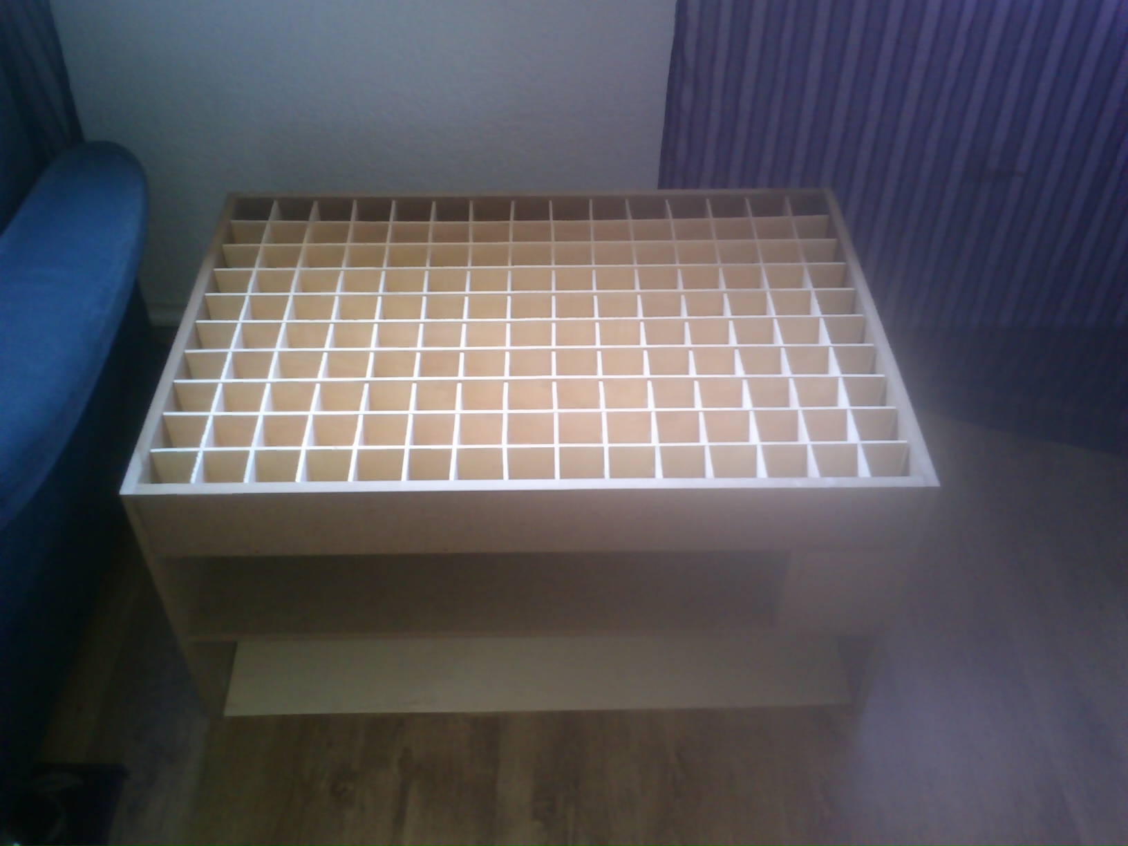

ich möchte eine Touchfläche mit Plexiglas bauen. Nun suche ich eine
mögliche Alternative da meine derzeitige Überlegung doch schon sehr
Kostenintensiv werden kann.

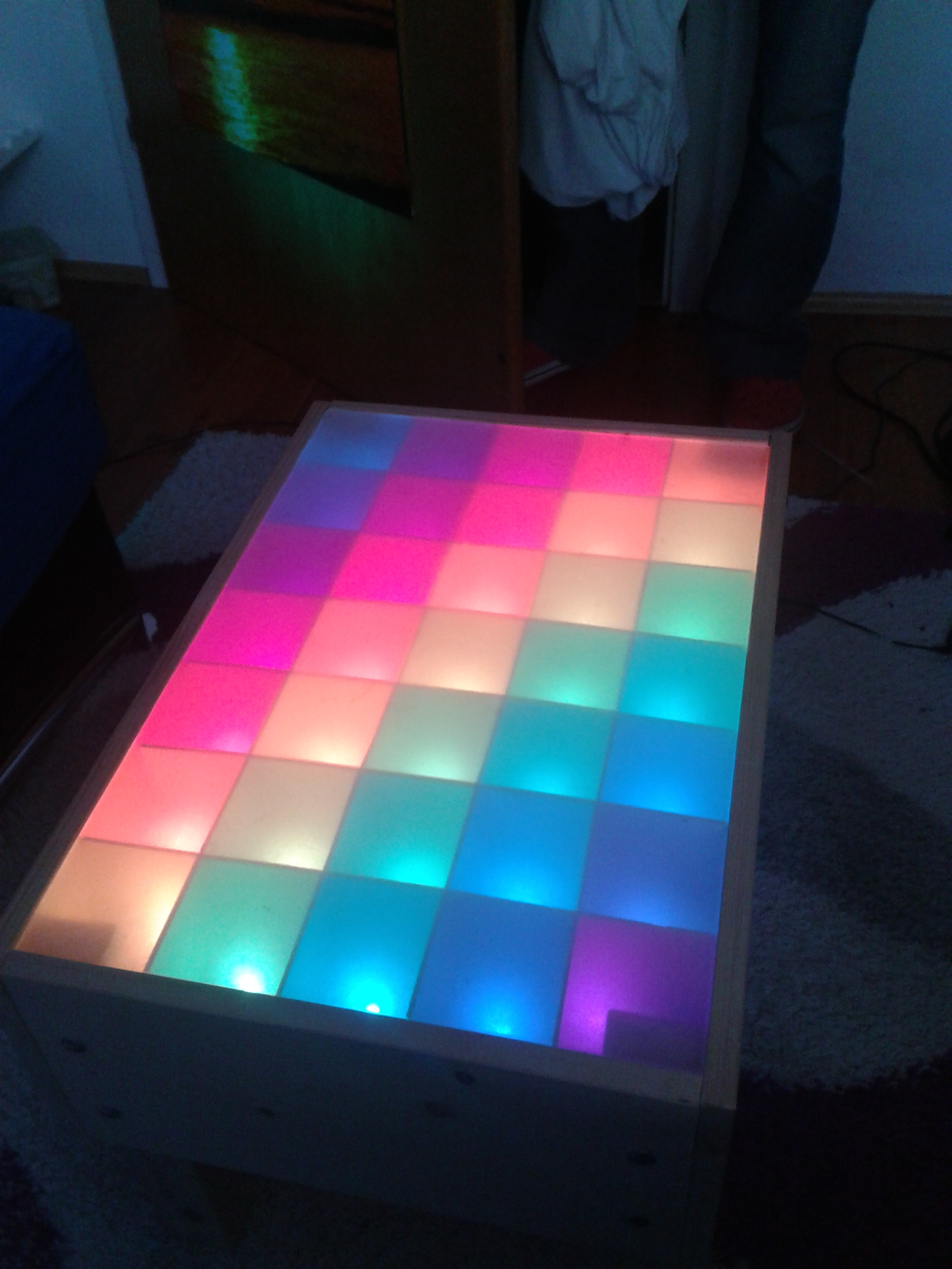

Also das Touch soll folgendermassen funktionieren. Ich habe eine
Milchglas - Plexiglasfläche, diese wird von unten mit RGB LEDs
angestrahlt mit PWM usw.
Nun habe ich hier mehrere Felder. Meine Idee war nur das ich jedes Feld
von unten noch mit einer IR LED anstrahle und einen Sharp IS471F
einsetze. Sobald man etwas auf die Scheibe oben legt wird das ganze
zurück refektiert was der Sharp IS471F dann erkennt und das ganze dann
an den Mega128 weitergibt.
Allerdings werden die Sharp IS471F bei einer Menge von Feldern sehr
kostenintensiv.
Hat jemand hier noch eine Idee, möglichkeit das ganze anders umzusetzen?
Danke euch schonmal.

Also die Plexiglasscheibe wird von den LEDs von je 8 cm entfernung
angestrahlt. Die Felder selber sind 5 x 5 cm groß. Und nun brauche ich
halt von jedem Feld wenn es berührt wird, auch mehrere vereinzelnd halt
den Status "berührt" oder "nicht berührt".

von Tobias N. (silberkristall)
Ja, ist eine gerade Fläche, also ein Tisch.
24 x 12 Felder sind es gesamt. Und jedes Feld muss halt. Einzeld
auswertbar sein.
Also es ist eine "nachmache" von:
http://www.youtube.com/watch?feature=player_embedded&v=DTb0k_P1wlY
Also ich plane das gerade alles.

Meine Idee war es lediglich einen Tisch mit LED Feldern zu bauen. Das
ganze ein wenig mittels PWM auf- und ab- zu dimmen und halt Touch, so
das wenn man was drauf stellt die Felder in einer anderen Farbe
leuchten.
Das war meine Grundidee. Dann stieß ich auf die Seite von IT Gekko und
war schon erstaunt, direkt mit Bluetooth, Spielen etc. pp.
Also so weit möchte ich nicht gehen, einfach nur eine dimmbare und
mehrfarbige Fläche sowie Touch, dann bin ich zufrieden.

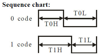

von Dave C. (dave_chappelle)
Tobias N. schrieb:
> Als LEDs werde ich auf jeden Fall smd5050 plcc6 mit integriertem WS2811
> Controller nehmen. Muss nur mal gucken "wie" man da die 8 Bit pro Farbe,
> 24 Bit pro LED "durchschieb" und wie man die genau Kaskadiert.
Du scheinst nicht im geringsten verstanden zu haben, was das für LEDs
sind.
http://www.espruino.com/datasheets/WS2811.pdf
Schau dir mal das Datenblatt an. Du musst da nur +5V und GND jeweils
parallel an deine Quelle hängen und den DI und DO seriell
zusammenhängen.

Ich habe zwar noch nichts mit den LEDs gemacht, aber wenn ich es richtig
sehe, haben die LEDs kein SPI Interface. Wo hast du das gelesen?
Die meisten benutzen nur die SPI Hardware um die High und Low Zeiten für
eine 0 oder 1 damit zu generieren (Anhang). Also ein Byte vom SPI wird
für ein Bit für die LED benutzt. Man schreibt nur 2 verschiedene Werte
in das SPI Ausgangsregister.
Oder sehe ich das falsch? Hat das schon mal jemand gemacht?

von Elias F. (strangelet)
Alles viel zu kompliziert, man nehme:
1x Raspberry Pi
1x LED Pixel lichterkette mit WS2801
1x Selbstbgebauten Tisch
1x Netzteil
1x alten Wlan stick
macht ~70€
Das Ergebnis sieht man oben, alles ohne selbst etwas prorammiert zu
haben, da man schon fertige (open source) Software im Netzt findet.
und dann kann man anfangen mit Sensoren zu spielen und brauch sich
wenigstens über den Rest keine Gedanken zu machen.
Ich bin z.b. immoment dabei ne App für den tisch zu schreiben...
mehr darüber bald auf http://lloyd3000.wordpress.com/ wenn ich endlich
mal zeit finde...

So, also bei den LEDs sind die angehangenen Datenblätter und es steht
folgendes bei:
In dieser RGB LED ist ein Controller IC vom Typ WS2811 integriert, durch
den die drei LED-Chips gesteuert werden. Jeder Kanal besitzt ein eigenes
8-Bit PWM Register. Die PWM-Werte werden über einen Dateneingang in das
Schieberegister des Controllers geladen.
8 Bit x 3 = 24 Bit pro IC.
Es können bis zu 1024 dieser LEDs hintereinander geschaltet werden, in
dem der Datenausgang einer LED mit dem Dateneingang der nachfolgenden
LED verbunden wird.
Die Pinbelegung und Abmessungen sind im Kurzdatenblatt zufinden. Da die
Funktionalität dem WS2811 Controller entspricht, sind die elektrischen
Daten sowie Angaben zum Timing diesem Datenblatt zu entnehmen. Die
Datenübertragungsrate beträgt bei dieser LED 800 kbps und kann nicht auf
400 kbps (low speed) umgestellt werden, da Pin 7 (SET) des Controllers
nicht herausgeführt ist.
Als kleine "Starthilfe" haben wir ein Programmbeispiel für Bascom AVR
geschrieben, mit dem drei dieser LEDs mit zufälligen Farbwerten
angesteuert werden. Im Quelltext müssen nur der AVR-Controllertyp und
der Datenpin für das jeweilige Projekt angepasst werden.
Allgemeine Eigenschaften:
Bauform   5050 PLCC-6
Abmessungen LxBxH   5 x 5 x 2 mm
Anzahl der Kanäle   3
PWM   8 bit pro Kanal
Datenübertragungsrate   800 kbps
Elektrische Eigenschaften:
Versorgungsspannung   5 V
Ausgangsstrom   max. 20 mA pro Kanal
Wellenlängen R,G,B   630, 525, 470 nm
Helligkeiten R,G,B   ca. 600, 1200, 300 mcd
von Martin S. (sirnails)
Ach ok, sowas ist das also. Na dann viel Spaß :)
Vergiss nicht die 150 100nF Kondensatoren und die 150 150 Ohm
Widerstände.
Ach ja: Und Vergiss nicht das Timing. Der Chip will seine Daten mit
0,87MHz.

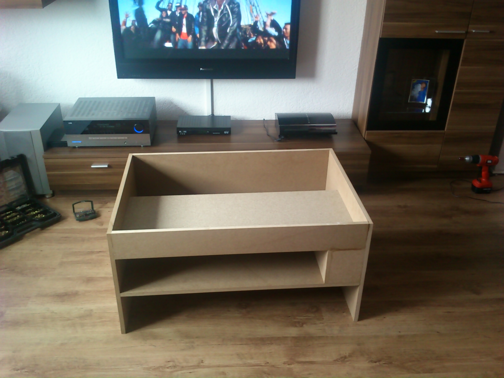

so,
ja der Bordcomputer ist fertig, nein er ist noch nicht eingebaut. Der
Spannungsregler für das Display wird ziemlich warm (EDIPTFT70-A, 7 Zoll
Touchdisplay)
Soweit läuft alles, was ist so testen konnte. Unter den realen
bedingungen sehen wir es dann wenn das Auto vom lackierer wieder da ist
und das ganze eingebaut werden dann. Dann folgen auch fotos.
so anbei noch ein Bild vom Tisch im Rohbau. Jetzt geht es an die "Waben"
für die LEDs und danach dann ans beizen vom Tisch selber.
so und weiter geht es. Tisch ist nun soweit fertig. Nur noch die
Glasscheibe fehlt noch. Die kann ich erst Dienstag abholen.
An "ansprechen" der LEDs ist auch total easy. Also das Datenblatt ist
echt selbsterklärend. Nur der Touch wird dann halt noch was werden also
ich weiss nicht was ihr alle habt o.O ein bisschen low oder high,
delay_us dazu um das Timing einzuhalten und alles ist toll.
von Martin K. (maart)
Alles ganz easy.
Ich frage mich nur, warum hast du nicht einfach mal eine oder zwei, drei
funktionierende Waben aufgebaut und danach erst zum Fuchsschwanz
geriffen?
nunja, also ich mag halt keine "halben" sachen. Also ich baue dann
lieber direkt das "komplette" Projekt auf und zerbreche mir tagelang den
Kopf an der programmierung anstatt alles "doppelt" aufzubauen da ich ja
dann, selbst wenn ich 2 oder 3 kleine gebaut habe das ganze wiederum
"komplett" bauen muss damit es "ein teil" ist. Das größe problem ist ja
dann nur noch die Programmierung.
Also Spannungsquelle werde ich einen 11,5V, 300Watt Halogentrafo nehmen.
Also doch keine Batterien.
Das einzige problem was ich noch habe ist das ich die Platinen nicht
Layouten kann da ich die LEDs nicht in den Bauteilen finde. Und
alternative LEDs sind zwar da aber leider nur 1cm x 1cm anstatt 5mm x
5mm. Da muss ich mir noch was überlegen.
Genau das meinte ich doch!
Und warum "alles doppelt aufbauen"? Ist doch nicht nötig.
Du sagts, du hättest das alles durchgeplant. Hast dann aber zuerst zum
Holz gegriffen. Verstehe ich nicht.
Warum also nicht erst mal eine Wabe bauen und zwar genau so, wie du es
in dem Projekt geplant hast. Wenn sie funktioniert: Super, dann brauchst
du nur noch n-1 Waben für das fertige Projekt zu bauen.
Aber jetzt ist das Holz schon zersägt.....

Mein LED Tisch ist mit 288 LEDs auch mit 90 Watt dabei... aber diese
Leistung ist viel zu viel... meist betreib ich ihn um die Hälfte bis
viertel gedimmt.
Holzkonstruktion schaut jedenfalls gut aus...
Grüße
Basti

von Bugs (Gast)
Jetzt lasst ihn doch mal machen, um so schneller kommt er zum
Programmieren der WS2811. Ab dann werden die Beiträge viiieeeel
interessanter :-D
Ich bezweifel nicht, das er die 800kbs raus geballert bekommt, ich mach
mir nur Sorgen das die Pause zwischen den Bytes nich als Reset erkannt
wird, aber da gabs ja schon den einen oder anderen Beitrag hier im Forum
und die klangen nicht so nach " alles easy "

von Julius F. (xeno)
Hallo René,
den Touch habe ich über Infrarot realisiert. Dazu habe ich 100x Sharp
IS471F (Infrarot-Detektor), 100x IR-LEDs (IR-Sender) und 100x
Drehwiderstand (zur Kalibrierung) verwendet.
Die 100 parallelen Leitungen werden in 13x 74HC165 zusammengefasst und
dem Controller seriell zur Verfügung gestellt. Dieser liest die Daten
mittels DMA über UART (SPI-Mode) ein.
Weitere Infos gibt es hier ->
http://www.it-gecko.de/100pixel-rgb-led-tisch-interaktiv-touch.html
