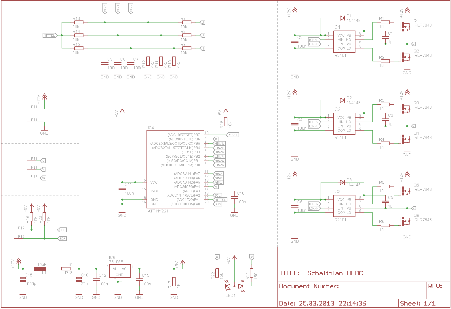

Kann ich den Schaltplan von BL-CTRL-V1-1 übernehmen, den MC aber durch
einen Arm ersetzen der mit 3V3 läuft bzw muss ich dann die
Dimensionierung der Widerstände für die Mosfets und für die Bemf
anpassen?
Hier der Schaltplan
http://www.mikrokopter.de/ucwiki/BL-Ctrl_V1_1?action=AttachFile&do=view&target=BL_CtrlV1_1_sch.gif
Gruß kappos

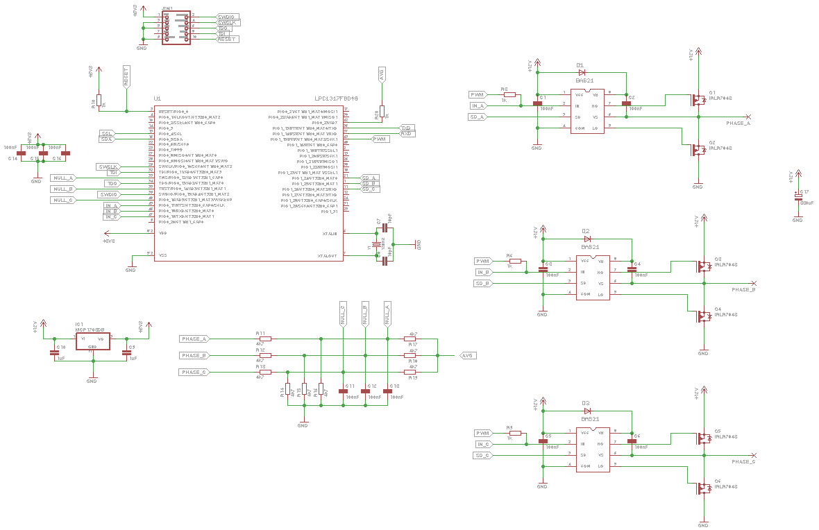

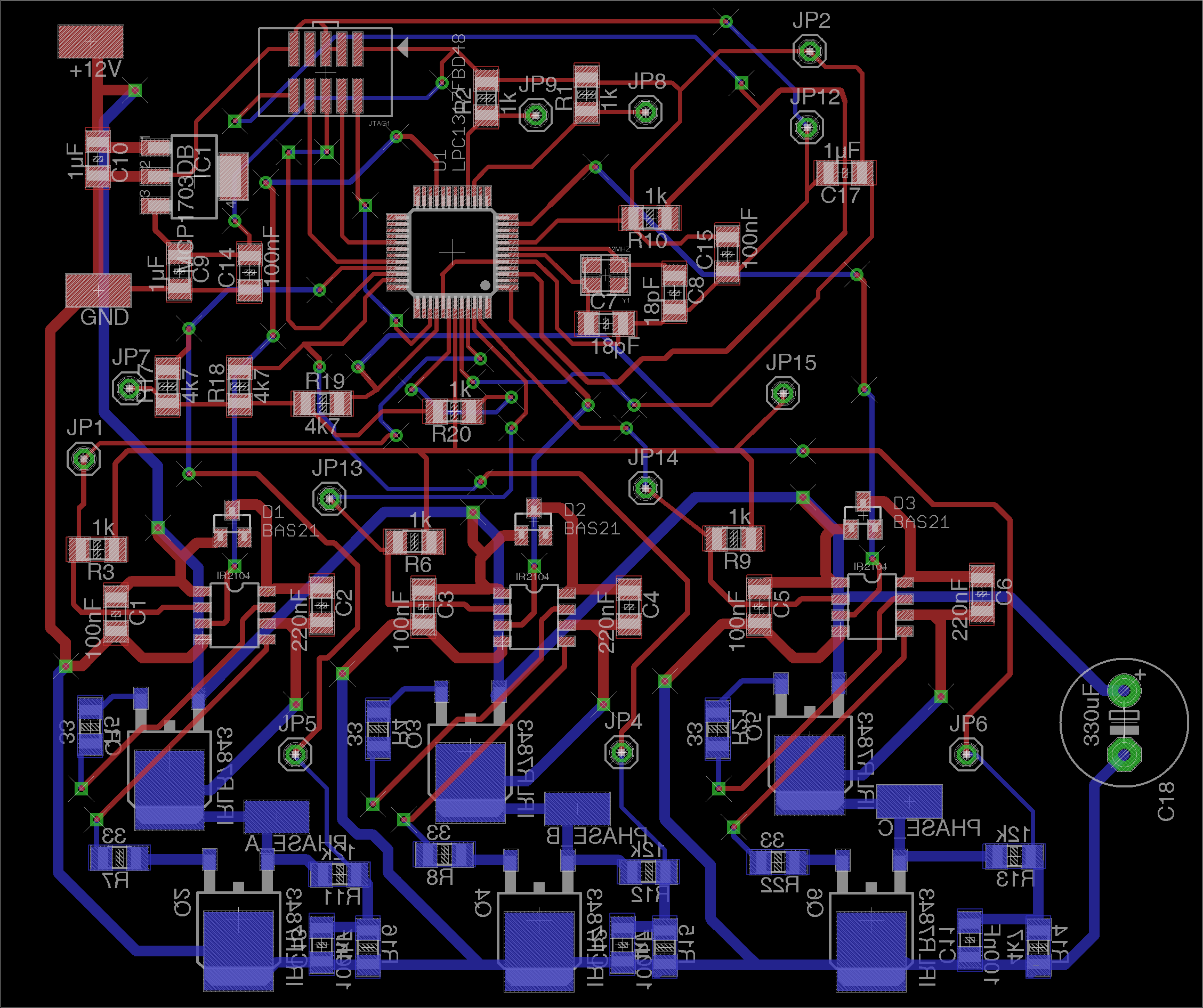

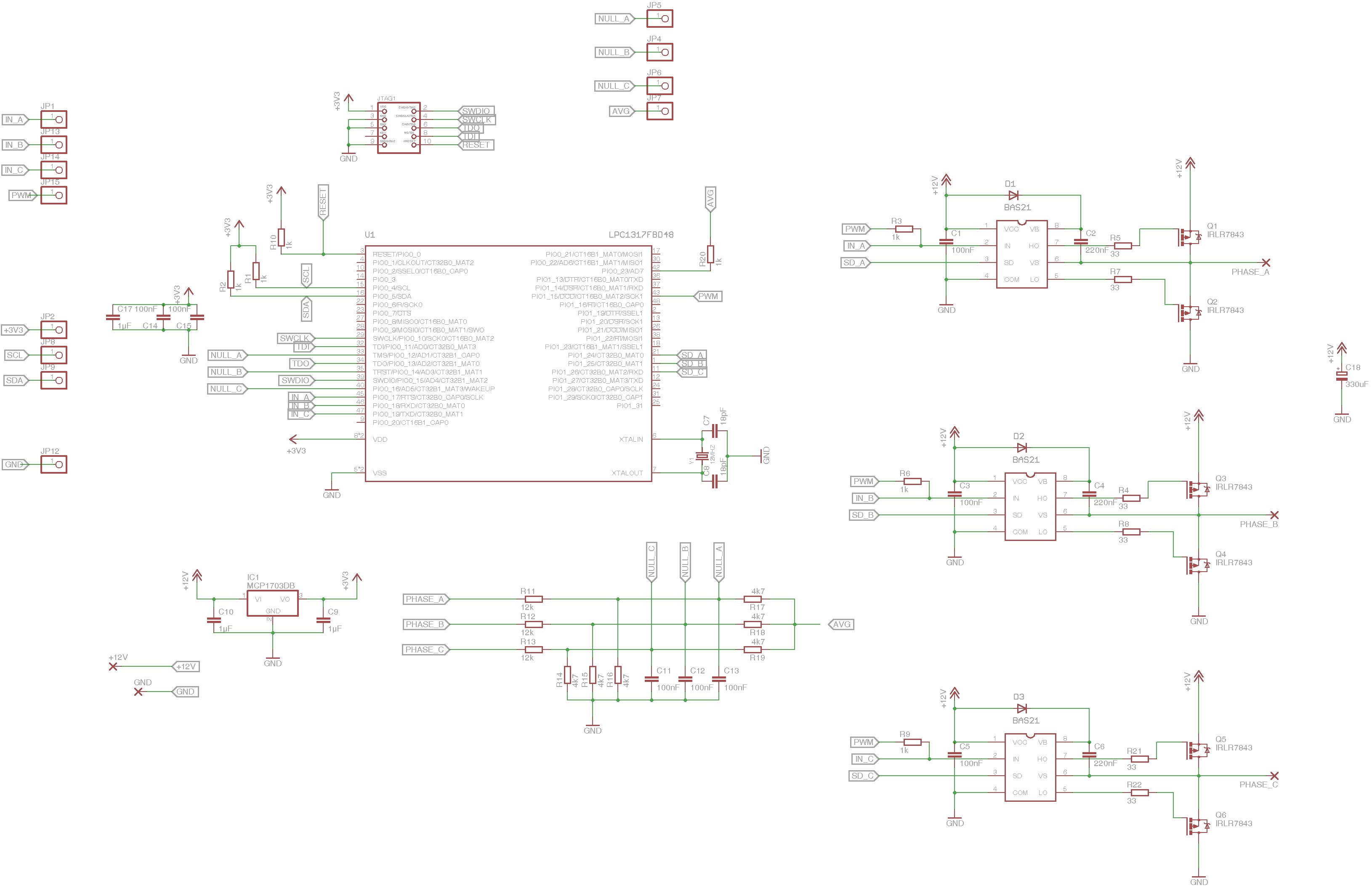

von kappos (Gast)
Danke für die vielen Antworten so langsam wird mir das alles klar :-)
@Dennis H. Ich verstehe so langsam was da passiert. Versuche mir das
alles anzueignen. Habe das so langsam auch verstanden.
Habe jetzt mal was zu Papier gebracht. Passt der Schaltplan soweit?
Zwei Fragen sind noch offen bei mir:
Was ich noch nicht ganz verstehe ist die BEMF. Das Prinzip ist mir in
etwa klar was ich aber zb. nicht verstehe ist die Dimensionierung der
Widerstände.
Bzw. Signal NULL_C wird doch durch den Spannungsteiler von R13 und R14
auf die Hälfte von Phase_C gebracht. Ist das soweit richtig? Wenn ja
würde das aber heißen das ich meinen Eingang in den MC definitiv
schrotten würde, da ja dort 6V anliegen würden, nach meinem Verständnis
muss ich dann diesen Spannungsteiler anpassen das maximal meine 3V3 dort
anliegen können. Richtig?
100Ohm Widerstand für die Gates ist ok? Kann eigentlich noch niedriger
sein!?
von Max G. (l0wside) Benutzerseite
Der Schaltplan sieht im Prinzip sinnvoll aus, ich würde zusätzlich noch
zwei Sachen vorsehen:
- Freilaufdioden über die FETs, sonst sterben die inegrierten Dioden
ganz schnell, wenn du nicht perfekt synchron arbeitest.
- eine Stromerfassung per Shunt.
Die Längswiderstände vor den Gates würde ich erst mal als 0 Ohm
ausführen. Sie bilden zusammen mit der Gatekapazität einen Tiefpass, die
den FET langsamer schalten lassen. So was macht man eigentlich nur aus
EMV-Gründen. Die dürften bei einem Bastelprojekt so lange kein Problem
sein, bis das Radio von Frau/Kind/Nachbar nur noch Fiepen und Rauschen
von sich gibt.
Zum Summeneingang AVG: Eingänge sterben erst mal nicht durch
Überspannung, sondern durch Überstrom. Alle Eingänge haben Schutzdioden
nach VDD, deswegen stehen in den Max Ratings meistens auch VDD+0,3V als
Limit drin.
Wenn du den maximalen Strom über einen Vorwiderstand begrenzt, können
auch höhere Spannungen anliegen, die Diode begrenzt die Spannung. Sie
kann eben nur einen begrenzten Strom tragen, sonst brennt sie durch -
deswegen der Vorwiderstand.
Zur Spannung, die sich an AVG einstellt: in den Pin hinein fließt ein
(kleiner) Strom, siehe Datenblatt. Stelle für den Pin einmal die
Knotenregel auf, dann ergibt sich der Wert an AVG recht schnell.
Willst du mit Sinuskommutierung oder mit Blockkommutierung arbeiten?
Wenn du einen ARM einsetzt, wohl eher Sinuskommutierung. Das ist zwar
vom Laufverhalten des Motors besser, erfordert aber wesentlich mehr
Rechenleistung als Blockkommutierung.
Der Hauptaufwand wird in der Software liegen. BTDT.
Max

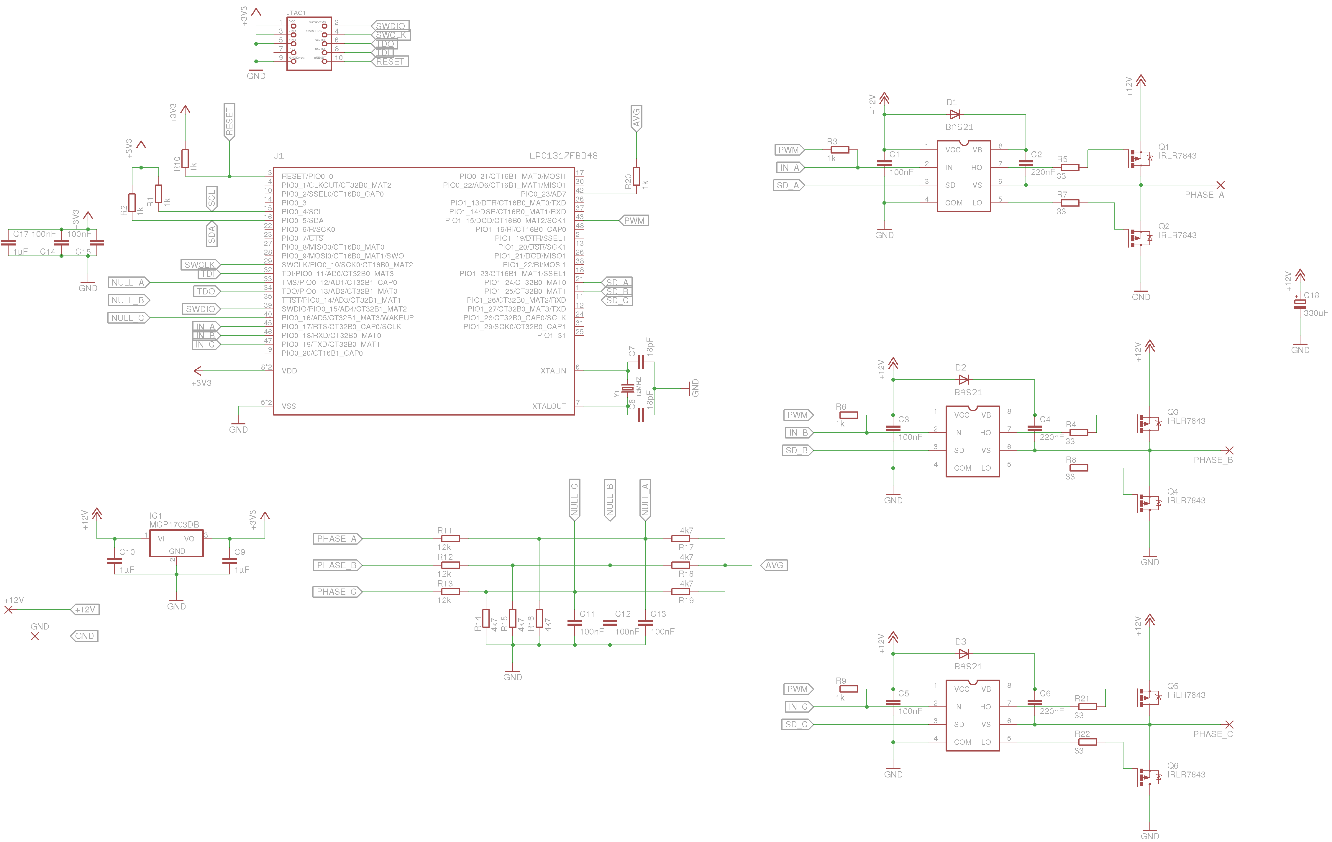

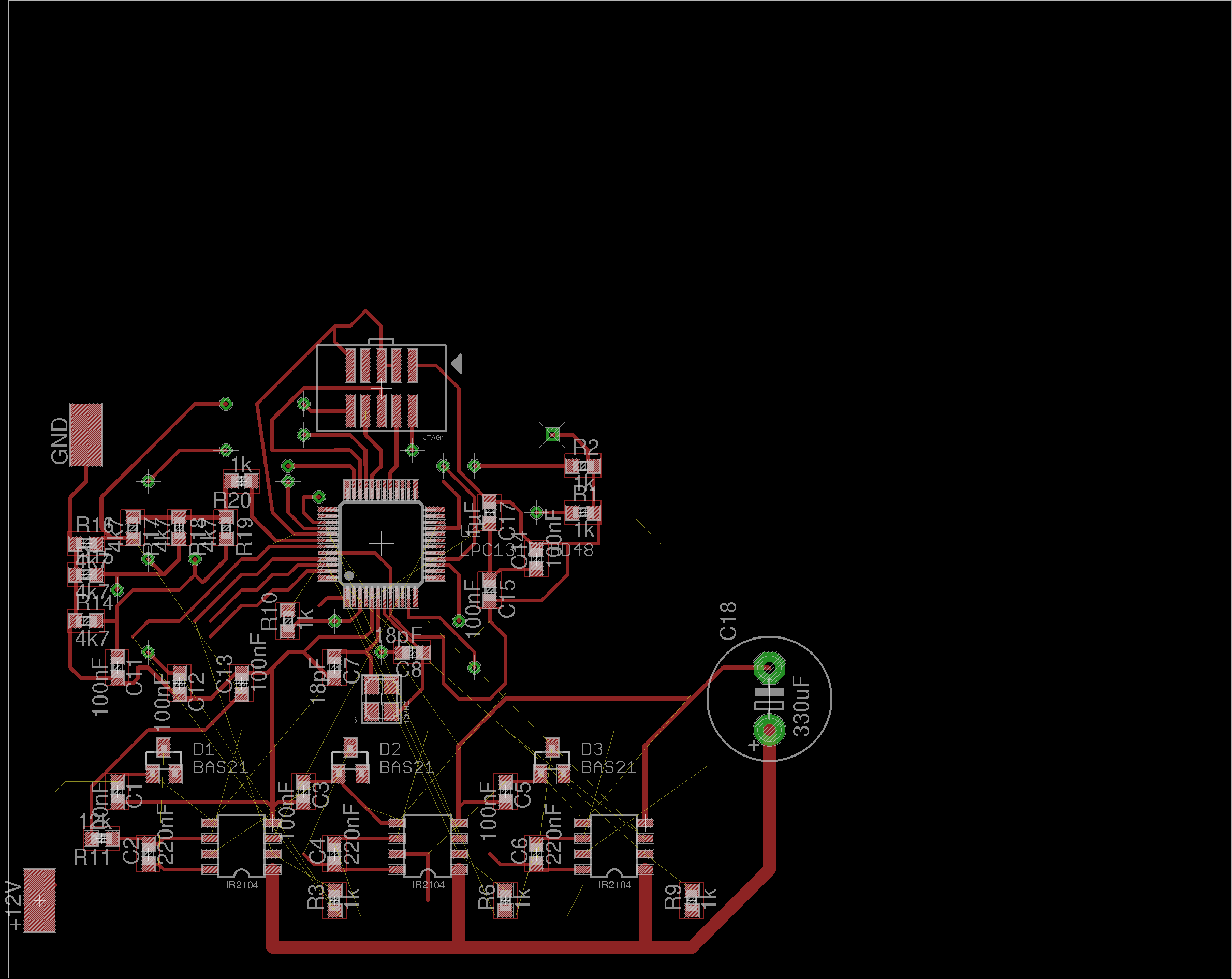

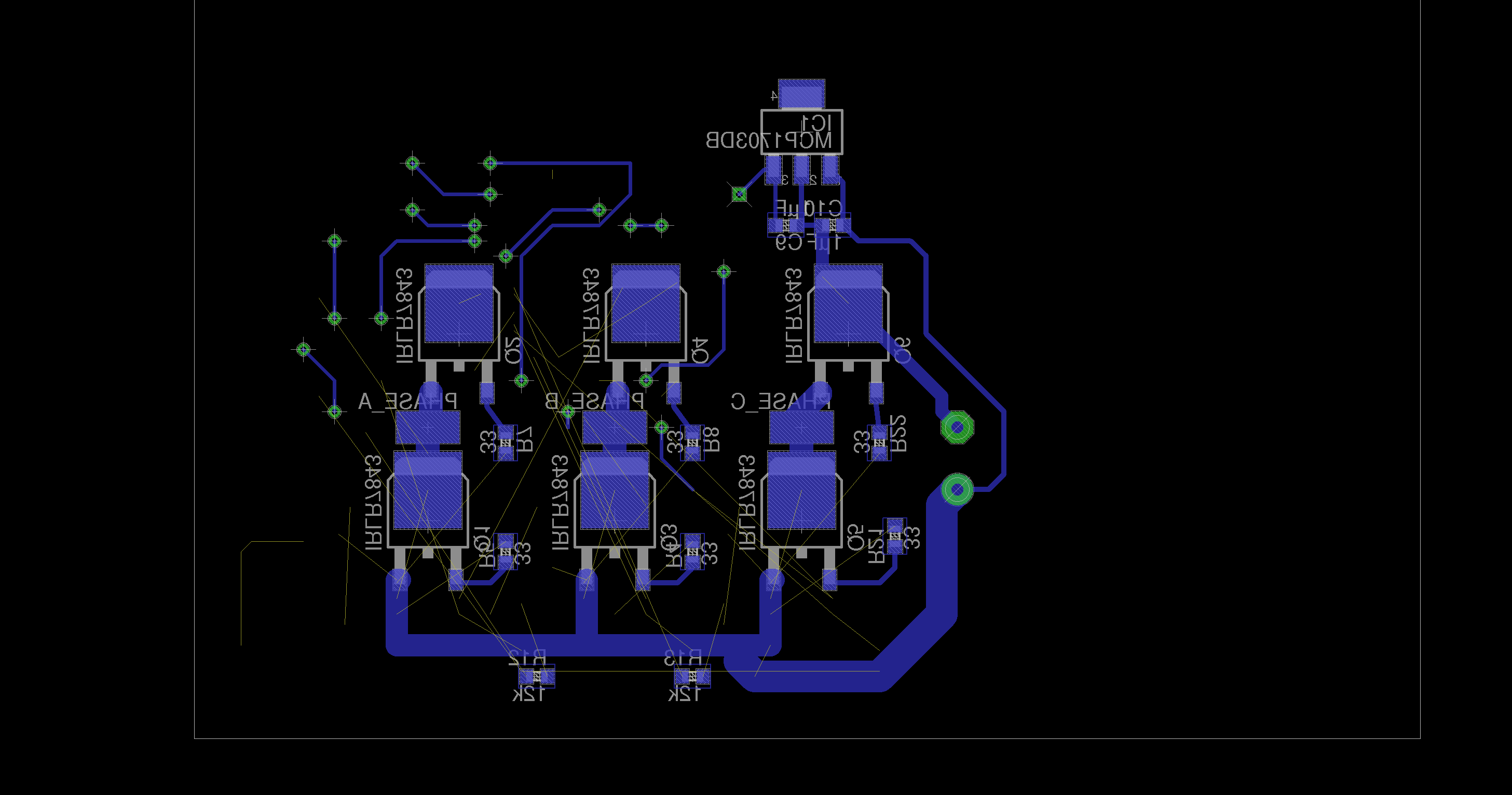

von kappos (Gast)
Habe dazu noch einmal gesucht. Habe viele Aussagen gefunden, die sagen
das dies bei heutigen FETs nicht mehr benötigt werden, da die internen
Dioden völlig ausreichend sind. Was denkt ihr? Allerdings kommt es ja
wahrscheinlich in der Entwicklung öfters vor das die Phasen zueinander
nicht passen und dadurch viel höhere Ströme unterwegs sind, reicht dort
die interne Diode dann trotzdem noch?
Kommt dann in V2 aber denke das ich vorerst  mal ohne Strommessung
auskomme.
> von sich gibt.
Habe den Längswiderstand mal rausnehmen, wobei ich bei jeden Schaltung
die ich gefunden habe Längswiderstände gesehen habe
> Limit drin.
Habe ein 1k Vorwiderstand eingefügt
Wenn ich es richtig weiß VSS(12V) /2
Aber da ich dies ja mit dem ADC auswerte muss ich doch das doch durch
den Spannungsteiler der BEMF auf 3V3 runter regeln oder? Da doch der ADC
sonst immer vollen Ausschlag hat?
Das weiß ich noch nicht.
Das ist klar, wobei ich genau darauf hinaus will. :-)
Anbei nochmal der aktualisierter Schaltplan

bildet einfach nur einen virtuellen Sternpunkt, weil du mit dieser
Sternpunktspannung die jeweilig offene Phase vergleichst. Zumindest bei
Block-kommutierung, mit Sinus hab ich noch nichts gemacht, keine Ahnung,
ob man da anders den Stand des Motors rausfindet.
Ansonsten könntest du an deinem Schaltplan vielleicht noch eine Spule
mit 10µH oder so in Reihe vor deinen Spannungsregler machen. Die Mosfets
schalten ja schon ziemlich derb ständig die Versorgungsspannung und da
entstehen hier und da entsprechende Spitzen, die du in deinem ARM nicht
gebrauchen kannst. Eine Spule in Verbindung mit dem Kondi, den du schon
hast, sollte da eine gewisse Sicherheit geben.
Desweiteren würde ich die Bootstrap Kondis von 100nF auf 1µF erhöhen,
ist auch eher mit bisschen Reserve gerechnet.
Deine Mosfet-Typen kann ich nicht richtig erkennen, IRLR kann ich noch
lesen, die Zahlen nicht mehr, ich nutze IRLR 7843.

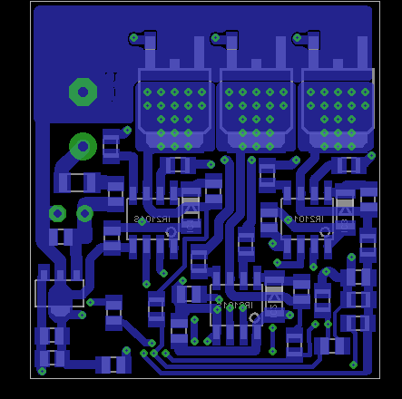

von Dennis H. (t1w2i3s4t5e6r)
Carsten R. schrieb:
> Widerstände vor den
> Gates sind nicht immer sinnfrei.
Da hab ich welche mit 10 Ohm drin. Ich hatte irgendwo auch gelesen, das
man ja aus der Gate-Kapazität und der Zuleitungsinduktivität einen
Schwingkreis baut, welchen man in seiner Güte mit diesem Widerstand
senkt. Darum hab ich ein mit eingeplant. Das die Wege vom Treiber zum
Gate nicht zu weit sein sollten, sind mir bekannt. Bei der Highside habe
ich etwa 5mm und eine Duko bei Lowside ist es etwa 10mm. Ich denke,
diese Zuleitungen sind kurz genug. Demzufolge liegt die
Spannungsversorgung der Treiber ähnlich nahe am Mosfet. Ich häng dir
einfach mal meinen Schaltplan an, auch wenn es um diesen eigentlich gar
Carsten R. schrieb:
> Wenn jetzt GND vom Treiber mit GND vom FET inm Layout ähnlich nahe
> verbunden sind und ebenso die Versorgungsspannung, dann sollte das
> passen.
Ich habe auf der einen Leiterplattenseite die Highside Mosfets, also
auch VCC und auf der anderen Leiterplattenseite die Lowside, also dort
auch Gnd. Allerdings habe ich Gnd nur an einer Stelle von der Leistung
zur Steuerung geführt. also der Gnd-Weg für meine Treiber ist etwas
länger. Aber die Platine ist nur 33 x 35 mm groß, also so weit ist der
Weg dann auch wieder nicht.
Carsten R. schrieb:
> Sind Leitungen vertauscht oder logische Pegel invertiert, ich komme
> immer wieder damit durcheinander, ob eine logische Eins High oder Low
> ist, dann wird Zustand c zum tötlichen "HIGH und LOW-side offen".
Darauf hab ich peinlich genau geachtet. Ich bin ehrlich gesagt noch beim
Testen meiner Schaltung. Also ich steuer einfach mal jede Brücke einzeln
an und schau es mir am Oszi an, was rauskommt. Die erste Brücke hat
super funktioniert, die zweite nicht. Halbleiter neu aufgelötet, alles
ging wieder. Dann hab ich einen Parameter in meiner Software geändert,
nix wesentliches, nur Dutycycle und da knallte es, direkt nachdem ich es
programmiert hatte. Wenn es geknallt hat, dann meistens direkt nach dem
Programmieren. Wenn ich dann allerdings die defekten Bauteile
ausgetauscht hatte, ging es wieder alles. Deswegen jetzt die Idee, das
ich ja mit dem Programmieren auch ein Signal an den Treiber gebe und
mein Programm erstmal ein paar ms warten sollte, bis es mit der PWM
beginnt. Ich hab nur jetzt keine Zeit, das nochmal zu probieren.
Und eigentlich gehts ja hier nicht um meinen Regler, sondern um einen
anderen, ich will den Thread nicht kapern :-)
MfG Dennis
von kappos (Gast)
@ Dennis H. kein Problem du kaperst ihn schon nicht ;-) Ich bin ja neu
in dem Thema deswegen helfen mir alle Informationen, auch die von
anderen Reglern ;-)

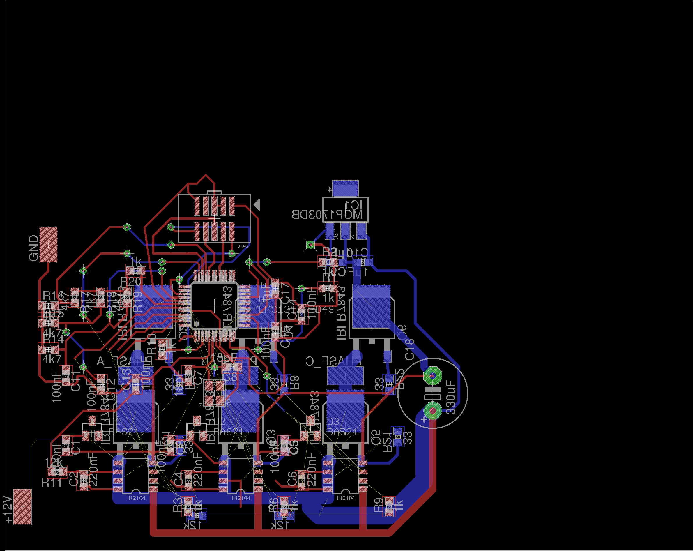

Ich habe jetzt am Feiertag bissle weiter gemacht. Schaltplan verfeinert
und erstes Layout erstellt.
Habe ich irgendwelche groben Schnitzer im Schaltplan oder im Layout?
Layout ist nicht optimal vor allem was der Platzbedarf angeht, aber ich
ätze die erste Platine sowieso selber da kommt es dann nicht unbedingt
so auf die größe an.
Hat mir noch jemand einen Tip, wie ich am besten die Software entwickel
kann und zwar im Bezug darauf das mir nicht die FETS gleich
durchbrennen?
Meine Idee war es Schritt für Schritt einzelne Funktionen zu
implementieren,
sprich als erstes das PWM Signal, dann eine Phase aktiv setzen und
schauen was passiert, dann die nächste ... und als letztes die BEMF.
Sprich etwas gegen dieses Vorgehen?
Also in Schaltplan finde ich nur Kleinigkeiten. Z.B. die Pull ups für
I2C sind irgendwie recht klein. Wenn du dort mehrere solcher i2C
Teilnehmer mit jeweils solch niedrigen pull ups hast, kann ein einzelner
Teilnehmer irgendwann den Bus nicht mehr kontrollieren, weil er den
Strom nicht schalten kann. Also den würd ich bisschen größer machen, so
3-5 kOhm, vielleicht auch 10kOhm. Und die Gate-Widerstände hab ich mit
10 Ohm genommen, aber sollte mit 33 Ohm auch gehen.

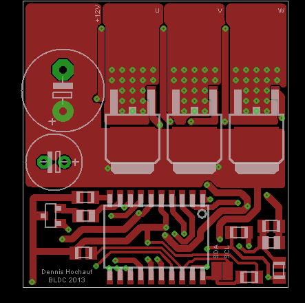

Im Layout fällt mir einwas sofort auf. Überlege dir mal, wieviel Strom
von der Stromversorgung durch die Fets zu deinem Motor fließt. Mit
diesen Fets kannst du locker 30A schalten. Nur müssen diese 30A auch
über die Leiterbahnen fließen. Ich hab dir einfach mal mein Layout
angehangen, habe alles, was ging in SMD gemacht. Setze die IR2104 so
nahe wie es dir möglich ist an die Fets. Ist mir nur mit dem mittleren
nicht so ganz gelungen, da war einfach nicht mehr genug Platz, aber es
geht noch. Die ganze Platine ist nur 33 x 35 mm groß. Und setze den +12V
Anschluss mehr in die Nähe der Fets, weil dort fließt schließlich mal
viel Strom. Also das der ganze Motorstrom einen sehr kurzen Weg auf
deiner Platine hat. Bei mir erkennt man die Anschlüsse nicht so richtig,
ich habe auf der Top-Seite Über dem großen Kondensator eine Fläche für
den 12V Anschluss. Also eine Fläche frei von Lotstopplack, weil ich
nicht selber die Platine herstelle. Von dort fließt der Strom am großen
Kondensator vorbei zu den oberen Fets. Und aus diesen direkt wieder nach
oben raus zu den jeweiligen Motorphasen, wo ich wieder so eine
Freifläche ohne Lötstopp habe. Auf der Bottom-Seite sitzen die Fets
höher aber im Prinzip das gleiche umgesetzt.
Was mich bei dir wundert, warum du nicht gleich alles auf einer Seite
machst. Weil du entweder auf der Bottom oder auf der Top Seite Bauteile
hast, aber kaum mal an einer stelle auf beiden Seiten welche. Also zum
einfachen Testen, mit einem kleinen Festplattenmotor könnte dein Layout
vielleicht funktionieren, aber für mehr Strom wirds auf alle fälle nix.
Vielleicht gibts bei hohen PWM-Frequenzen auch noch Probleme.
MfG Dennis

Ja das habe ich mir schon gedacht das die Leitebahnbreite viel zu schmal
ist.
Ich werde am Wochenende mal nochmal neu Layouten.
Bin  leider noch nicht so der Layoutspezialist, ich tue mich da immer
echt schwer. Aber "Übung macht den Meister" Danke für dein Tipp und dein
Layout

Ich habe jetzt die Schaltung mal so aufgebaut.
Allerdings habe ich ein Problem mit dem Treiber 2104.
Er schaltet immer HO durch und nie LO. Egal
was in IN und SD anliegt. Wenn ich das Datenblatt richtig
lese wenn IN = low ind SD = high dann müsste doch LO durchschalten?
Liegt es vielleicht an den Bootstrap Kondensator. Ich habe auf beiden
Seiten ein 100nF Kondensator drin.
Gruß Kappos
von Jackfritt (Gast)
Bei angeschlossenem motor gemessen?
von kappos (Gast)
Nein, ohne Last,
allerdings mit Motor passiert ebenfalls nichts
Naja, ist klar, das mit Motor auch nichts passiert. Aber irgendwann
sollte die Spannung am High-Mosfet-Gate einsacken, weil der Kondensatör
leer ist. Schaltet der IR2104 wenigstens ordentlich ab, wenn du SD auf
LOW setzt?
Was meinst du, wenn du sagst, du hast auf beiden Seiten einen Kondi
drin? Für Bootstrap brauchts doch nur einen Kondi, zeig mal Schaltplan..
MfG Dennis

Schaltplan ist der von Oben. Habe jetzt für C1 100nF und für C2 1000nF
genommen.
Problem ich habe kein Oszi.
Kann nur mit dem LA die digitalen Signale anschauen.

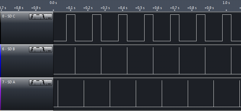

Problem ist das ich folgendes Verhalten an den SD Pins bekomme(siehe
Screenshot)
generelle Software/Hardware Probleme schließe ich aus, da wenn ich
jeweils nur ein Kanal (also SDA /SDB oder SDC) schalte funktioniert
alles.
Ich kann mir dieses Verhalten absolut nicht erklären.
Jemand eine Idee?
von kappos (Gast)
Da ich nun endlich wieder Zeit finde an meinem Brushless Controler
weiter zu arbeiten folgende Info. Das komische Verhalten vom LA lag
schlicht weg daran, das der LA kaputt ist. mittlerweile habe ich mir ein
Oszi besorgt und jetzt sind das ganze besser aus.
Habe jetzt aber nochmal am Design gedreht und will das ganze sauber auf
2 Lagen hinbekommen aber ich schaff es einfach nicht, mir fehlt dazu
einfach die Erfahrung sauber zu Routen. Im Anhang habe ich meinen
jetzigen Stand,der ist noch nicht fertig gerouten, aber mir gefällt er
so schon garnicht. Kann mir vielleicht dazu noch jemand nen Tip geben,
wie ich da am besten vorgehen?
Gruß Kappos
