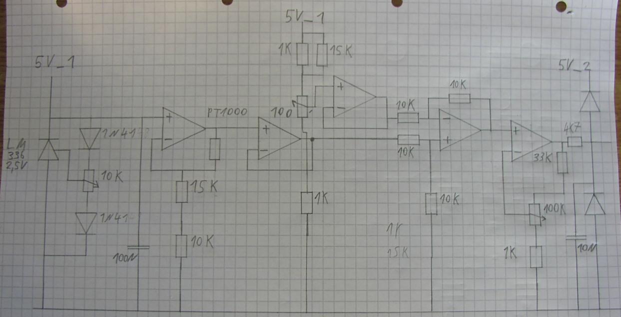

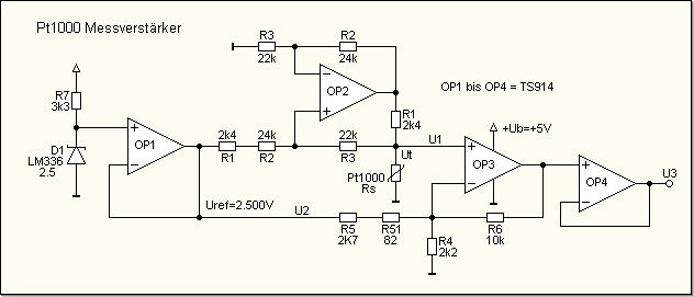

Ich habe die im Bild beschriebene Temparatur-Messchaltung als PT1000
aufgebaut und möchte damit Temperaturdifferenzen von 0,1 Grad erkennen
können.
Alle verwendeten Wiederstände sind 0,1%ig, als OP werden MAX4238
eingesetzt.
Als Konstantstromquelle wird anstatt eines LM317 ebenfalls ein MAX4238
mit LM336-2,5  verwendet.
Als Spannungsversorgung werden 15V angelegt, die auf einen 7812 kommen,
diese 12V werden dann von 2 / 7805 zu 5V, einer Versorgt die Referenz
und die Offseteinstellung, der andere alle 5 OPs.
Problem ist nun, dass am Ausgang ein Ripple von +-5mV gemessen werden
kann.
Zur Ermittlung woher diese kommen wurde einiges gemessen.
Die 5V Versorgungsspannungen schwanken um ca 1mV,
die 2,5V Referenz um ca 200uV.
(Soweit mit einem Fluke 8300A Multimeter messbar)
Diese 200uV ziehen sich durch bis zum Endverstärker und werden nun ca
den Faktor 100 verstärkt.
Dadurch kommen die 5mV am Ausgang zustande.
Möglichkeiten währen nun, einen größerer Kondensator am Ausgang?
100 mal Messen und den Mittelwert zu bilden?
Alles abzuschirmen.....?
Einen Kondensator parallel zum PT1000?
Überall viel größere Kondensatoren?
Der Messwert soll Schlussendlich mit einem MCP3201 erfasst und per
Optokoppler an einen Atmega weitergegeben werden.
Da ein Messbereich von –30 bis 70° erreicht werden soll, müssen 1000
Werte unterscheidbar sein, also 5mV.
Bin dankbar für eure Ideen.
von Ingo (Gast)
Es währe die Frequenz interessant. Etwas C in die Gegenkopplungszweig
sollte auf jeden fall Besserung zeigen. Welchen Controller verwendest
du? Ich würde sowieso Raten, einen Mittelwert über n Werte zu bilden,
gerade bei sowas langsamen wie einer Temperatur.

von Ulrich (Gast)
Ein Kondensator parallel zum PT1000 ist in der Schaltung schon sinnvoll.
Der muss gar nicht so groß sein, um Rippel (100 Hz ?) zu unterdrücken,
sondern ist mehr wegen der HF Eigenschaften, so etwa 10 nF reichen da
schon aus.
Die Schaltung als ganzes ist nicht gut - da wird für den PT1000 eine
andere Ref. benutzt als für die Vergleichsspannung. Das geht einfacher
und besser mit nur einem OP. Die Spannung für die Brücke ist nicht so
kritisch - es sollte nur die selbe sein wie die Ref. Spannung des AD
Wandler. Dann reichen auch die 5 V vom 7805 oder wo immer her, ggf.
sogar eine unstabilisierte Batterie.
Ein mitteln der Werte ist definitiv sinnvoll, im Idealfall relativ viele
Werte über ein Intervall das ein Vielfaches von 20 ms ist. Damit werden
dann 50 Hz und 100 Hz Störungen sehr gut unterdrückt. Über Kondensatoren
wird man diese niedrigen Frequenzen nur schwer los, digital aber sehr
einfach und effektiv.

von Kai K. (klaas)
>können.
Die Schaltung ist sehr unklug, um es ganz vorsichtig auszudrücken, weil
das PT1000-Element direkt in der Gegenkopplung eines OPamp hängt.
Dadurch sind keine abgeschirmten Kabel möglich und keine
Ablockkondensatoren gegen HF, ESD, etc., weil das unweigerlich die
Schaltung instabil machen würde.
Ein anderer Fehler ist, daß einem LM336 nicht einfach ein Cap
parallelgeschaltet werden darf. Das kann das Teil zum Schwingen bringen.
Den 100n Cap solltest du in jedem Fall mit einem Widerstand "isolieren".
von Matze (Gast)
Ulrich schrieb
> Das geht einfacher und besser mit nur einem OP.
Die 2 letzten OPs könnten durch einen ersetzt werden.
Wie würde es mit nur einem genen?
Eddy Current schrieb
> Ich würde zunächst einmal dem LM336 einen Vorwiderstand gönnen. Wenn das
> Bauteil schwarz ist, hat es allen Grund dazu ;-)
Es sind 2,7K vor dem LM336, hab ich vergessen einzuzeichnen.
Also einen Widerstand zwischen LM336 und C.
etwa 1K?
Istabil, weil die Schaltung dann schwingen könnte?
Wie kann ich sonst einen Konstanten Strom bekommen?

von Peter D. (peda)
Ich würde mir diese Umstände heutzutage nicht mehr antun.
Nimm einen AD7793BRUZ und gut.
Du brauchst dann nur noch einen Präzisionswiderstand.
Auch kannst Du bequem 3- oder 4-Leiter Kompensation machen, wenn der
PT1000 nicht direkt an der Schaltung sitzt.

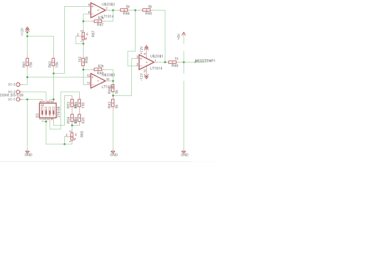

von MaWin (Gast)
Das ist die unsägliche Schrottschaltung von Pollin, nur den LM317 gegen
einen LM336 (und noch nicht mal richtig, der Vorwiderstand fehlt)
ersetzt. Die 5V_1 an 1k 15k sind das Problem dort saut es rein, du musst
diese Offsdtspannung auch vom LM336 ableiten. Nimm doch gleich eine
ordentliche Schaltung aus der d.s.e FAQ.

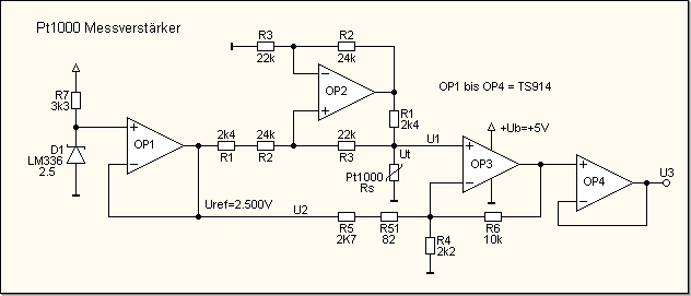

von F. F. (foldi)
Bin ja hier eher lesend dabei, weil ich ja noch jede Menge lernen will.
Vielleicht hilft dir das weiter Schaltbild weiter. Der hat es so ähnlich
gemacht.
Jede Menge Berechnungen findest du hier:
http://www.umnicom.de/Elektronik/Schaltungssammlung/Temperatur/Pt1000/Pt1000.html
von W.S. (Gast)
Warum nur hört das nicht auf???
seid ihr alle zu verliebt in steinalte aufwendige OpV-Schaltungen, um
die Sache gründlich und richtig und problemlos zu erledigen?
Ja, ja und nochmal ja, genau DAS ist der einzige richtige Beitrag. Ob
es nun exakt dieser IC oder ein anderer ordentlicher ADC sein soll,
ist dabei nebensächlich. Hauptsache langsam, integrierend, hochauflösend
und ratiometrisch, um all dieses Spannungs- und Stromquellen-Gewurschtel
zu beseitigen.
Leute, lernt denken bevor ihr zum Zeichenstift greift.
W.S.
von Ulrich (Gast)
Sofern man das Ergebnis digital haben will, ist der Weg über einen guten
AD Wandler und mit einer ganz einfachen Schaltung (i.A. nur ein paar
Widerstände, davon 1 genauer) eindeutig die bessere Wahl.
Es muss nicht gleich der AD7793 sein, es reich schon ein recht günstiger
und kleiner MCP3451 mit 2 Widerständen (davon 1 unkritischer), wenn man
keine sehr hohen Anforderungen hat: PT1000 (oder PT100) an die beiden
Eingänge. Dazu ein Ende an GND - das andere über einen genauen
Widerstand (z.B. 10 K) an den Ref. Eingang, und von da über einen
unkritischen Widerstand an die Versorgung. Die Widerstände so wählen das
man etwa 1-2 V an der Ref. hat, und den etwa passenden Strom für den
Sensor. Wenn man will kann man den Sensor sogar als 4-Leiter
anschließen, auch wenn die Kompensation nicht ideal ist.
In der Regel ist man damit besser als die üblicher erschwinglichen
Sensoren, und die Auflösung reicht mit grob 0.01 K in aller Regel aus.

Genauigkeit mindestens.
Also wie gesagt, entferne ich mich von der Schaltung sinkt das
Messergebnis, nähere ich mich wieder an, steigt es. Finde das sehr
merkwürdig.
Jetzt Dachte ich kann ich ja einen INA128 nehmen, der intern den
gleichen Aufbau hat. Ist das besser, weil es ein IC ist?
Was haltet ihr generell von einer Brücke? Oder eher Konstantstrom?
Florian

von Harald W. (wilhelms)
Florian_unbekannto schrieb:
> nur habe ich das Problem, dass mein Körper das Messergebnis
> um bis zu 25mV verfälscht, Finde das sehr
> merkwürdig.
So etwas ist bei Präzisionsschaltungen üblich. Ich habe mich
beruflich mit Nanometrologie beschäftigt. Bei uns gab es den
Satz: "Was passiert, wenn sich eine Fliege auf eine Eisen-
bahnschiene setzt?", Antwort: "Sie biegt sich durch!" :-)
Gruss
Harald
von Florian_unbekannto (Gast)
danke;-)
aber wie  bekomme ich es weg?
> danke;-)
Da gibt es kein Patentrezept; die Schaltung muss einfach störärmer
konstruiert werden. Die beste Voraussetzung für eine solche Kon-
struktion ist Erfahrung. :-)
Gruss
Harald
ja dann gib mal en tipp worn es liegt?
Du hast mich falsch verstanden. Es geht hier nicht um ein obskures
Geheimwissen, sondern man nimmt die echte Platine, schaut sie sich
genau an, und überlegt sich nacheinander, welche Ursache es wohl
für den derzeitigen Fehler geben könnte. Ein paar Stichworte:
Thermospannungen, schlechte Masseführung, schlechte Abschirmung,
fehlende Abblockung, möglichst ratiometrische Messung usw.
Gruss
Harald
okay, sieht man denn direkt etwas, was an dem messverstärker mist is?
also die ganzen Schaltungen die bei linear sind(es sind bestimmt 12 stk)
verwirren mich total.
welche Lösung ist denn jetzt die beste? die mit dem ad7781 oder die
diskreten von linear? habe angst wegen dem diskreten aufgebautn teilen,
dass ich die gleiche kacke habe, wie bei meinem messverstärker jewtzt...

von Kai K. (klaas)
>Nur aufwendig...
Also, entschuldige mal. Wenn die Schaltung die Kurve linearisieren soll,
dann braucht sie schon zumindest eine Mitkopplung und dafür brauchst du
nun mal ein paar Bauteile.
>...was das für komische wirewound Widerstände sind.
Ja, putzig nicht? Drahtwiderstände zählen nun mal zum genauesten und
driftärmsten, was es gibt.
>Außerdem 5€ OPs, 10€ Widerstände, sehr aufwendig und ich hab Angst, dass
>ich wider diese Schwankungen durch kapazitive Verfälschungen durch
>meinen Körper bekomme.
Auch diese Schaltung ist nur geeignet, wenn das PT1000-Element in
unmittelbarer Nähe zum Opamp sitzt.
>Es ist mir da auch nicht erklärlich, wie das sein kann. Was ich falsch
>gemacht habe. Hab schon zig Kondensatoren probiert, bringt alles keine
>Besserung.
Du kannst in dieser Art von Schaltung höchstens dem PT1000-Element einen
Cap parallel schalten und der muß dann im 100µF Bereich liegen, damit
bei 50Hz überhaupt was passiert. Vom "-" Eingang des OPamp nach Masse
geht ein Cap ebenso wenig, wie vom Ausgang nach Masse, weil das den
OPamp instabil machen würde. Habe ich bereits oben geschrieben. Also
kannst du diesen Typ von Schaltung nur ungenügend gegen HF schützen.
Auch keine abgeschirmten Kabel sind möglich, weil das wieder unerlaubte
Kapazitäten ins Spiel bringen würde.
>Deshalb dachte ich, hole ich doch einfach die AD7781 Schaltung raus und
>fertig.
Ja, klar, so einfach geht das, nicht war?? Glaubst du im Ernst, daß du
damit eine zuverlässig funktionierende Industrieschaltung aufbauen
kannst, die ESD, Burst, Surge und HF aushält? Und dann dein µC. Schon
mal daran gedacht, daß ein solches Teil deinen Aufbau mit HF verseucht?
Nur eine einzige falsche Masseanbindung oder nur eine einzige falsch
verlegte oder ungenügend gefilterte Leiterbahn und das war es dann mit
deiner Superpräzision. Also, ganz so einfach geht es dann doch nicht...
von Arc N. (arc)
Ulrich schrieb:
> Bei PT1000 kommt man auch auch noch relativ weit mit nur 2 Leitern, ggf.
> mit einem kleinen festen Offset.
Wenn noch die Anforderung von
> 0.1K Genauigkeit mindestens.
hinzukommt, käme man selbst mit einem 1/10 DIN B PT1000 nicht um eine
Kalibrierung herum (1/10 DIN B erlaubt bis zu +-0.08 K bei 100 °C)
Kai, ich hatte mich auf meine Schaltung hier bezogen. So schlecht kann
Sie nicht sein, da sogar TI die in Ihrem INA128 genauso verbaut...
Zweitens war das meine erste Platine, die ich habe fertigen lassen.
Leider geht es nicht direkt so, wie ich es mir erwünscht habe...Deshalb
frage ich ja hier um erfahrene Leute zu hören, die mir sagen, was der
Königsweg ist bzw was falsch ist. Es wäre gut wenn du mir sowas sagen
könntest...
Denn ich muss jetzt eine neue Platine fertigen lassen und das kostet
wwieder Geld.
Stattdessen kommen Leute die sagen, dass man heutzutage nicht mehr alles
diskret aufbauen muss, da es gute bis sehr gute ICs bekommt. Mit denen
es auch noch sehr einfach geht.
Dann meckerst du rum, dass ich es mir zu einfach mache,...also da komme
ich nicht mehr mit...tut mir Leid.
von Kai K. (klaas)
Ich auch. Du meinst die im Startthread?
>So schlecht kann Sie nicht sein, da sogar TI die in Ihrem INA128 genauso
>verbaut...
Wo jetzt genau?
Das tut es praktisch nie.
>Es wäre gut wenn du mir sowas sagen könntest...
Das habe ich doch getan. Mehrfach habe ich geschrieben, daß du keine
Schaltung nehmen solltest, in der ein PT1000-Element in der
Gegenkopplung eines OPamps liegt, also mit einem Anschluß direkt mit dem
"-" Eingang des OPamps verbunden ist.
Wie lange ist denn überhaupt dein Kabel zum PT1000-Element?
>wwieder Geld.
So darfst du aber nicht denken. Ein Projekt braucht nun mal das, was es
braucht. Und wenn du eine Platine neu machen mußt, dann ist das eben so.
Also, diese hier?
Beitrag "Re: PT1000 Messchaltung, der Ripple muss weg."
>verbaut...
Achso, du meinst die Grundschaltung des Instrumentationsverstärkers? In
deiner obigen Schaltung sehe ich aber etwas anderes. Da ist eine
Howland-Stromquelle. Diese arbeiten mit einer Mitkopplung und sind oft
instabil. Gerade wechselnde kapazitive Lasten beim Anschluß des
PT1000-Elements mag eine Howland-Stromquelle garnicht. Auch
Leitungsinduktivitäten bekommen ihr nicht gut.
Desweiteren zeigt der dort verbaute TS914 eine viel zu große
Offsetspannung und OP4 ist gänzlich überflüssig.
Du hast immer noch nicht geschrieben, wie lange dein PT1000-Kabel sein
soll. Und brauchst du 0,1°C "Genauigkeit" oder "Auflösung"?

so im Anhang habe ich jetzt mal die Schaltung getan, die ich bereits
oben geposted habe, damit wir endlich mal über das gleiche sprechen;-)
Ich benötige so maximal 3 Meter denke ich. Und inzwischen ist mir auch
egal ob 3 oder 4 Leiter. Kostet ja eh nicht viiel mehr.
