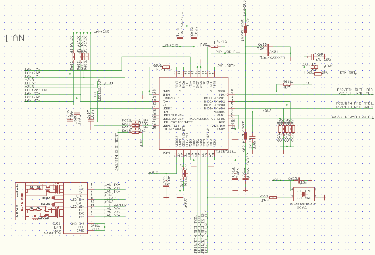

/* MII and RMII mode selection, for STM324xG-EVAL Board(MB786) RevB ***********/
#define RMII_MODE  // User have to provide the 50 MHz clock by soldering a 50 MHz
                     // oscillator (ref SM7745HEV-50.0M or equivalent) on the U3
                     // footprint located under CN3 and also removing jumper on JP5.
                     // This oscillator is not provided with the board.
                     // For more details, please refer to STM3240G-EVAL evaluation
                     // board User manual (UM1461).
//#define MII_MODE

vampire, dachte bei Dir läuft alles?
MCO und Eth_Link_EXTI sind genau wie ein WLAN-Kabel: nicht vorhanden und
deswegen überflüssig. Habs rausgeschmissen.
Vielleicht ist es genauso wichtig, nur die Pins zu initialisieren die
auch gebraucht werden und nicht einfach alle so wie im Beispiel. Soll
heißen:
  /* Configure PA1, PA2 and PA7 */
  GPIO_InitStructure.GPIO_Pin = GPIO_Pin_1 | GPIO_Pin_2 | GPIO_Pin_7;
  GPIO_Init(GPIOA, &GPIO_InitStructure);
  GPIO_PinAFConfig(GPIOA, GPIO_PinSource1, GPIO_AF_ETH);
  GPIO_PinAFConfig(GPIOA, GPIO_PinSource2, GPIO_AF_ETH);
  GPIO_PinAFConfig(GPIOA, GPIO_PinSource7, GPIO_AF_ETH);
  /* Configure PB11, PB12 and PB13 */
  GPIO_InitStructure.GPIO_Pin = GPIO_Pin_11 | GPIO_Pin_12 | GPIO_Pin_13;
  GPIO_Init(GPIOB, &GPIO_InitStructure);
  GPIO_PinAFConfig(GPIOB, GPIO_Pin_11, GPIO_AF_ETH);
  GPIO_PinAFConfig(GPIOB, GPIO_Pin_12, GPIO_AF_ETH);
  GPIO_PinAFConfig(GPIOB, GPIO_Pin_13, GPIO_AF_ETH);
  /* Configure PC1, PC4 and PC5 */
  GPIO_InitStructure.GPIO_Pin = GPIO_Pin_1 | GPIO_Pin_4 | GPIO_Pin_5;
  GPIO_Init(GPIOC, &GPIO_InitStructure);
  GPIO_PinAFConfig(GPIOC, GPIO_PinSource1, GPIO_AF_ETH);
  GPIO_PinAFConfig(GPIOC, GPIO_PinSource4, GPIO_AF_ETH);
  GPIO_PinAFConfig(GPIOC, GPIO_PinSource5, GPIO_AF_ETH);
Das funktioniert bei mir, kann mit dem DP83848 erstmals kommunizieren.

Die Leitungslänge zum PHY ist kritisch und sollte möglichst kurz sein.
Bei mir hab ich jeder Datenleitung noch 47R in Reihe spendiert um das
s.g. ringing zu reduzieren.
Merkwürdigerweise muß bei mir ETH_BSP_Config() gleich an erster Stelle
in der main aufgerufen werden. Mach ich das nicht, schmiert das ext.
SRAM und LCD ab. Mag sein das der PHY nach der Initialisierung
ordentlich Saft braucht und die Spannungsregler kurz einknicken.

@Whoevermightbeinterested:
Im Anhang ein Schaltungsauszug, für eine KS8721 am STM32F407VG.
Basiert auf dem E407_RevB. Die beschriebenen Bauteile sind für den
Fertiger gut erhältlich.
Für das Layout geben die F407- und die KS8721-Doku Tipps, damit man weiß
weiß, welche Besonderheiten die einzelnen Signale haben (HF, Strom,
Rauschen, etc...).
