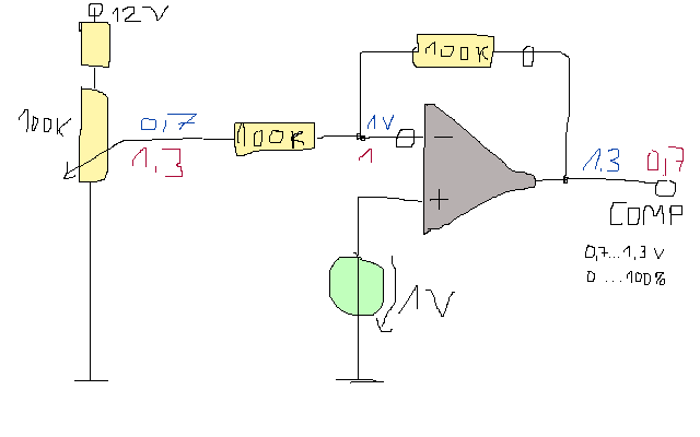

von Falk B. (falk)
100K zwischen COMP und FB, per Poti mit passendem Vorwiderstand muss man
eine Spannung zwischen 0-1,5V einstellen, welche über weitere 100K an FB
eingespeist werden (invertierender Verstärker). DTC offen, SCP auf GND.
1k Pull-Up an OUT.
von Stephan M. (multimeter90)
So wie ich das verstehte meinst du das also so hier (siehe Anhang).
Jetzt nur mal so gemalt (ich habe gerade kein Papier zur Hand).
Der Oszillator gibt ja eine Dreieckfunktion aus, Vmin=0,7V Vmax=1,3V.
Damit muss ich nur noch mein Poti so beschalten mit Vor- und eventuell
Nachwiderstand, damit ich da mit dem Poti 0,7...1,3V einstellen kann.
Da ich auch noch eine LED leuchten lassen soll, wenn der Motor dreht,
also der duty cycle>0 ist, kann ich ja die Spannung am Poti zusätzlich
mit einem Komparator vergleichen und dann eine LED treiben.
von Falk B. (falk)
@ Stephan Meter (multimeter90)
Genau. Aber 100K sind zuviel für den Poti, eher 10k.
Klemm sie doch einfach mit einem Vorwiderstand an den PWM-Ausgang, dann
hast du sogar einen Drehzahlanzeiger für Arme.
Warum sind die 10k für das Poti zu viel? Also wonach richtet man sich da
am besten? Wegen der Belastung, sollte die eine größenordnung kleiner,
sprich der Widerstand eine Größenordnung größer, sein?
Die LED hab ich jetzt an einem LM339 gehangen.
von Falk B. (falk)
>am besten?
Nach der Last am Schleiferkontakt.
Ja.
Super, wenn ich ein 10k Poti nehme und einen Vorwiderstand von 100k ist
das wieder unpraktisch, oder? Also lieber 1k Poti und 10k Vorwiderstand?
von Falk B. (falk)
Nein, das ist OK.
Geht auch.
