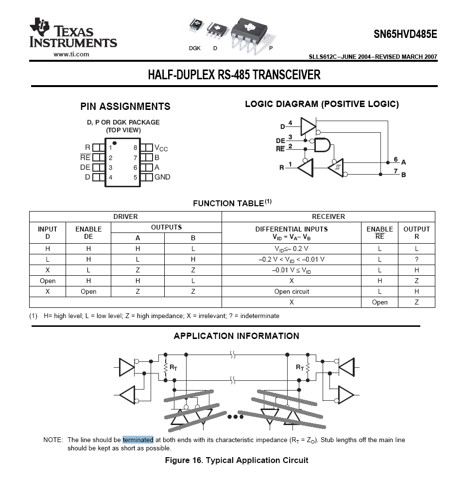

Transmitterteil eines RS485-Busttreibers simulierst. Ich hänge Dir mal
einen Ausschnitt aus http://www.ti.com/lit/ds/symlink/sn65hvd485e.pdf
an.
Das müsste eigentlich relativ easy in PSpice zu simulieren sein.
Damit kannst Du auch "herumspielen" in Pspice, indem Du die Terminierung
weglässt, das Kabel unsymmetrisch machst, parasitäre Kapazitäten
einbaust,
Störungen auf das Kabel legest, etc.

Für einfache Datenübertragung über Twisted Pair lässt sich
http://www.mikrocontroller.net/articles/RS-485 jedenfalls gut nutzen.
Viel Erfolg jedenfalls, N.

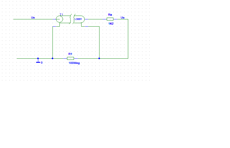

Im Anhang habe ich mal eine Twist- Pair Leitung simuliert

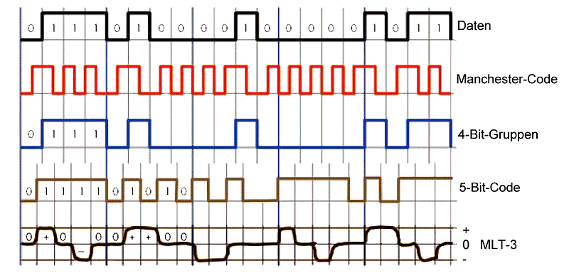

Wie gesagt, 100BASE-TX ist das da: http://en.wikipedia.org/wiki/MLT-3
Leitungscodierung der Nutzdaten wäre 4B5B
Genau steht alles in IEEE 802.3u

Ich habe jetzt mit dem Professor geredet und mich erkundigt.
Ich muss meinen Anfangsbuchstaben übertragen was bedeutet ich muss eine
Schaltung die Binär auf 4B5B umwandelt und eine die 4B5B auf den MLT 3
Code wandelt dann über eine Leitung schicken und wieder zurückwandeln.

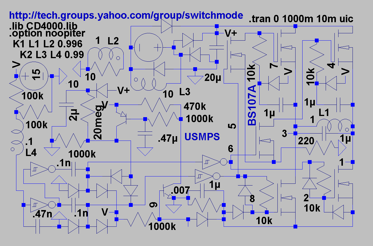

Mit 30 Elementen kann man natürlich alles simulieren, wenn man die
Einzelprobleme in riesige Formeln packt und die einfach in die
Simulation knallt. Sieht bestimmt lustig aus. Am Ende sowas wie das
angehängte Bildchen, gelle. Drucks dir aus und hängs übers Projekt.

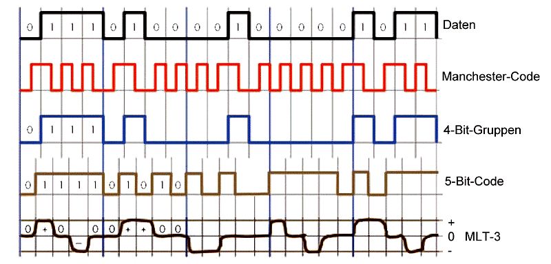

Ich habe jetzt alles hinbekommen, das einzige was ich jetzt noch machen
muss ist einen den 5Bit Code auf den MLT 3 umwandeln, dies ist mit einer
Schaltung aus Logik Gattern zu realisieren:
Zum MLT-3:
MLT-3 ändert bei einer logischen Eins im Datenstrom den Signalpegel nach
der fixen Folge [0,+,0,-]. Bei der Übertragung einer logischen Null
ändert sich der momentane Zustand der Leitung nicht. Damit weist MLT-3
wie Non Return to Zero (NRZ) einen Informationsgehalt von einem Bit pro
Symbol auf, allerdings wird die Bandbreite auf 1/4 gegenüber der binären
Übertragung NRZ reduziert. Durch die MLT-3 Leitungscodierung wird der
Signalgleichanteil und die Bandbreite verringert.
Die Bandbreitenreduktion ergibt sich durch die fixe Folge [0,+,0,-] bei
Durchlaufen bei der Übertragungen nur einer logisch Eins. Werden nur
logisch Nullen übertragen, ändert sich auf der Leitung nicht, womit
diese Zustände keinen Beitrag zur Bandbreite liefern. Damit ist
eineTaktrückgewinnung nur mit MLT-3 nicht möglich und erfordert
zusätzliche Maßnahmen wie eine Precodierung mit dem 4B5B-Code, oder
statistische Verfahren wie das „Scrambling“ der Nutzdaten.
Hat jemand eine Idee wie es zu realisieren wäre ?
OP (Firma: HTL WELS) #3182139
Abdul K. schrieb:
> Erst machst du alle verrückt und dann brauchst du uns nicht (zumindest
> was die Leitung angeht). Wieso ist es jetzt alles anders?
Ich hab ja selbst nicht gewusst was genau zum machen ist jetzt hab ich
mal ein bisschen mich reingelesen und den Lehrer gefragt ob man es so
machen kann.
Ich hab jetzt in PSPICE ein Signal mit 4Bit, welches ich mit einer
Tabellenfunktion in den 5 Bit-Code umwandle, dann muss ich wie oben
beschrieben auf den MLT 3 Code welcher auch über Twist and Pair Leitung
geschickt wird. Nachher wird alles umgekehrt und dann soll das selbe
rauskommen.
Wie gesagt der Teil mit den Logik Gattern von 5Bit auf MLT 3 fehlt mir
noch.
