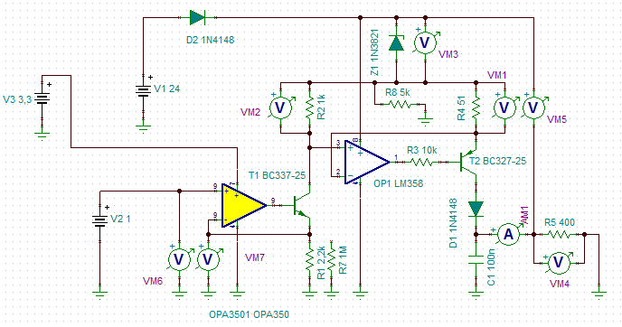

OK, hier sind mal ein paar Werte und als Bild meine Simulation des
ganzen:
Sollwertvorgabe von 1V
Versorgungsspannung  Basisstrom T2  Ausgangsstrom
12V                  33,53uA        8,72mA
15V                  31,9uA         8,72mA
20V                  29,5uA         8,73mA
24V                  27,84uA        8,73mA
30V                  25,66uA        8,74mA
Das mit den Basisströmen kann natürlich sein. Dazu kommt der R7 (wegen
0mA), welcher hier im Bild jetzt grad mal nicht angeschlossen ist. Der
Strom durch ihn ist ja auch versorgungsspannungsabhängig.

Fritz schrieb:
> Ich würde beide Transistoren gegen MOSFET-Typen tauschen, deren
> Gateleckstrom kann man praktisch vernachlässigen.
Wie gesagt, ich hatte die Schaltung hier im Netz gefunden, da stand,
dass Bipolartransistoren nicht so schwingungsanfällig wären. Wenn ich
nun beide Transistoren gegen FETs tauschen würde, dann bekomme ich beim
linken natürlich das Problem, dass mein OP eine viel höhere
Versorgungsspannung als die 3,3V benötigt, welche er zur Zeit bekommt.
Alternativ hier die zweite Hälfte vom LM358 hin, welcher ja von der
höheren Versorgungsspannung GESPEIST wird.

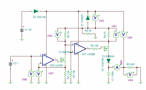

Ein Test mit zwei FETs zeigt, dass der Strom konstant bleibt bei
verschiedenen Versorgungen, sogar der 1M-Widerstand scheint keine
Auswirkung zu haben. Das kann ich auch nicht so ganz verstehen, oder es
ist so marginal, dass es nicht auffällt. Oder Denkfehler meinerseits?
von Frank (Gast)
Hier ist jetzt nochmal die Simulation mit den FETs. Selbst ein
LogicLevel-FET reicht mir bei einer Versorgung von 3,3V ja nicht, da
allein die bis zu 2,5V vom Sollwert schon sehr nahe an den 3,3V sind. da
blieben ja nurnoch 0,8V zum Aufsteuern. Oder ich muss auch noch die 2,5V
runterteilen.
Was ist euer Tip? Ist es mit den FETs auch praktikabel? Und dann den OP
an die höhere Versorgung?
von Frank (Gast)
Nochmal ein Nachtrag:
bei 12V Versorgung fließen durch den 1M R7 7,93uA - bei 30V sind es
25,86uA. Aber am Ausgangsstrom ändert sich nichts. Wird der Strom durch
die Regelung kompensiert? Ich verstehe das grad nicht.
von ArnoR (Gast)
> Wird der Strom durch die Regelung kompensiert?
Ja. Der Strom durch den 1M nimmt mit der Spannung zu und der Strom durch
den Fet auch (Kanallängenmodulation). Für konstanten Ausgangsstrom
müsste der Sourcestrom also etwas verringert werden, genau das bewirkt
der Widerstand durch Einspeisen in R4.

Moment, du hast deine Schaltung geändert! Zwischen einer Simulation du
dem ersten Schaltplan gibt es einen wesentlichen Unterschied!
http://www.mikrocontroller.net/attachment/179522/I_OUT.png
http://www.mikrocontroller.net/attachment/179564/cir.PNG
Die RC-Kombination R711 / C705 fehlt! Klar, dass die Differenz von
17,93uA nicht auffällt. Wenn aber der 10K Längswiderstand noch da wäre,
sähe es DEUTLICH anders aus.
>Was ist denn generell sinnvoller? FETs oder Bipolartransistoren?
Kommt auf die Anwendung an. Beide sind nutzbar. Aber 10K Gatewiderstand
sind nicht sinvoll und ggf. kontraproduktiv. Eher 100 Ohm oder so.

Also du würdest bei beiden Transistoren Bipolarvarianten nehmen? Beim
Darlington-Transistor brauche ich ja dann auch zweimal die BE-Spannung,
also ca. 1,4V zum durchsteuern. Zusammen mit meinen 2,5V über dem
Widerstand bin ich auch schon bei 3,9. Also da fällt meine Versorgung
mit 3,3V auch flach. Es klappt jetzt grad zwar in der Simulation, da
wird bei 2,5V Eingang der Darlington-Transistor mit 3,21V angesteuert.
Aber ich habe jetzt auch nur irgendeinen Typ genommen. Das Ergebnis ist
aber gut - auch hier ändert sich der Strom nicht - auch mit R7.
von Frank (Gast)
Hi Falk!
Du hast natürlich Recht - ich simuliere hier mit etwas, dass nicht
identisch ist. Ich habe meine Simulation neu aufgebaut. Siehe Anhang.
Das ist jetzt mein Maßstab. Du sagst, die RC-Kombi, welche ja zur
Unterdrückung der Schwingneigung vorgesehen ist, macht mir hier Probleme
mit dem 1M-Widerstand? Ich werde es jetzt mal durchsimulieren. Nur
schonmal der Schaltplan, damit ich sagen kann, auf was ich mich beziehe.
von Frank (Gast)
So, jetzt habe ich es mal ein wenig simuliert. Über dem 10k fällt
natürlich eine gehörige Spannung ab :-\ Das ist schon was anderes. So
bringt die Schaltung bei 2,5V auch nicht mehr die 22mA wie vorher,
sondern kommt nurnoch bis knapp 18,xx (mit ANGESCHLOSSENEM
1M-Widerstand). Ohne diesen fließt durch die Offsetspannungen der OPs
aber auch bereits ein Ausgangsstrom von 22uA.
Ich bekomme aber auch gleich einen Anfall. Auch ohne den Widerstand ist
die Schaltung jetzt wieder marginal versorgungsspannungsabhängig mit
einem Unterschied von 20uA zwischen 12 bis 30V.
Was mache ich hier falsch? Und noch besser: Wie macht man es richtig?

von Frank (Gast)
Also ich habe es jetzt so aufgebaut, dass der NPN ein ganz normaler ist
und der PNP ein Darlington. Das ganze funktioniert jetzt prima auf dem
Steckbrett. Nichts schwingt und der Ausgangsstrom steht wie ne 1. Auch
ist der Strom nicht mehr versorgungsspannungsabhängig - AUßER: die
RC-Kombi kommt da mit rein...dann is Ende mit unabhängig! Das
funktioniert so leider nicht. Zwischen 12 und 24V habe ich eine
Stromänderung um fast 300uA, was natürlich garnicht geht. Ich hatte
jetzt schon nen 10M Widerstand drin. Aber das läuft nicht.
Gibt es hier noch irgendeine andere Variante, wie man es machen kann,
dass bei 0V Eingangsspannung auch 0,000mA Ausgangsstrom rausbekommt?
Momentan habe ich in etwa 20uA bei 0V. Gibt es da noch nen Kniff?
von Falk B. (falk)

von ArnoR (Gast)
> AUßER: die
Was jetzt aber nach deutlich schwingen klingt. Stellt man die
"Korrektur" falsch ein, so macht das die Schaltung instabiler. Diese
Korrektur funktioniert also nicht einfach so mit irgendwelchen Werten,
sondern muss an die Gegebenheiten (OPV, Transistor, Frequenzgang)
angepasst werden. Das macht man am besten im Simulator und überprüft das
dann im Aufbau.
Der Darlington ist übrigens keine so gute Idee, die Dinger sind viel
langsamer als normale Transistoren und mit dem hochohmigen
Basiswiderstand wird die Phasendrehung dann schon relevant. Am Besten
nimmt man schnelle Transistoren mit großer Stromverstärkung im
Arbeitsbereich.

von Fritz (Gast)
Ja da mußt du folgendes machen bezugnehmend auf deine zuletzt gepostete
Variante.
Im Prinzip muß man den Eingangsoffset irgendwie an einem Eingang von OP4
ausgleichen. Wenn du einen R von 1M zwischen Pin3 und Pin8 vom OP4
klemmst kannst du den Offset vom OP4 überkompensieren. Ausgangsstrom 0
wird dann bei einer kleinen Eingangsspannung sein. Genau kannst du das
in der SW justieren.
Die ZD 1N3821 würde ich gegen einen LM431 ersetzen. Der hat einen
wesentlich geringeren differentiellen Widerstand und die Zenerspannung
ist auf 50ppm/K temperaturstabilisiert.
Dann müsste aber die Versorgung wieder konstant sein und das ist ja
nicht zwingend der Fall. Ist das gleiche Problem, wie einen R nach Masse
vom negativen Eingang.
Die Zenerdiode ist hier ja nicht, um eine stabilisierte Spannung zu
bekommen, sondern um einfach einen Spannungsabfall zu erzeugen, damit
der LM nicht an der positiven Rail arbeitet. Der genaue Wert ist
ziemlich egal, hauptsache ca. 3V weg von der Versorgung.
Helmut Lenzen schrieb:
> Oder direkt rausschmeissen und einen besseren OP einsetzen der bis an
> die Rail rankommt.
Klar, geht auch, aber der LT1490 is mir zu teuer :-) und der OPA2171 hat
auch Vcc-2V Eingang
von Helmut L. (helmi1)
> auch Vcc-2V Eingang
Noe, der OPA2171 hat Rail to Rail Ausgang.
http://www.ti.com/lit/ds/symlink/opa2171.pdf
von Fritz (Gast)
Nein eben nicht. Der Strom durch den 1M ist nur abhängig von der
Zenerspannung und von der Spannung an R10, die ist aber proportional der
Eingangsspannung. Daher auch der LM431, damit die Zenerspannung konstant
ist und nicht temperaturabhängig. Wenn du dir diese Spannungen bezogen
auf + der Versorgungsspannung vorstellst wird das klarer.
von Frank (Gast)
Sorry, aber das verstehe ich echt nicht - an Pin 8 vom OP hängt doch die
Eingangsspannung, welche zwischen 12 und 30V variieren kann. In wie fern
ist die da dann konstant?
von Fritz (Gast)
Denke von der Versorgung die Spannungen herunter:
und nehmen wir an Ausgangstrom soll 0 sein, dann lasse den Transistor T7
gedanklich weg, kein Strom durch den Kollektor also keine Funktion.
Nun hast du einen Spannungsteiler 1M und 1k (R10) 1000 : 1 zwischen
Pin8 V+ und der Anode der ZD, folglich hebst du den Pin3 um die
Zenerspannung / 1000 an.
Die komplette Versorgung geht nicht mehr ein, nur sie muß groß genug
sein um die Zenerdiode (oder besser LM431) komplett auszusteuern.
Wenn du jetzt aber über den T7 einen Strom I einspeist wird die Spannung
um R10 * I an Pin3 kleiner. Genaugerechnet müßte man R10 || 1M rechnen.
Hoffe es ist so verständlicher?
von Frank (Gast)
Vielen Dank für die Erklärung! So ganz dämmert es mir nicht, aber es
funktioniert auf jeden Fall! Danke!
