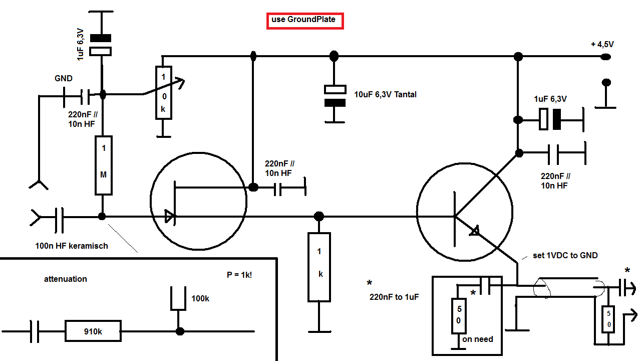

Ich habe die Absicht den Tastkopf von Volker SM5ZBS nachzubauen.
http://elektronikbasteln.pl7.de/bauanleitung-eines-einfachen-aktiven-11-tastkopfs-bis-etwa-50-mhz.html
Meine Frage handelt es sich bei den BF245 um einen BF245A oder BF245B
oder BF245C ?
Für Hinweise wäre Ich dankbar.
Gruß Uwe

von Kai K. (klaas)
>oder BF245C ?
BF245B.

von Kai K. (klaas)
>Total egal, da die Verstärkung 1 is'. Es geht nur um die 1M
>Eingangswiderstand... .
Mit dem BF244A ist der Ausgangsspannungshub der Schaltung zu klein und
mit dem BF245C ist der Stromverbrauch zu hoch.
Außerdem: Oft gilt: Ist der Index nicht genannt, so nimmt man in der
Regel einen mittleren. Bei möglichem "A"-, "B"- und "C"-Typ also den
"B"-Typ.

von Uwe (Gast)
Ich werde es mal mit den BF245B versuchen.
Der hat hoffentlich die beste Spannung über den 1k Wiederstand.
Danke Kai

Die obige Schaltung macht keinen Sinn. Bis 50MHz (Der Wert seiner
Messungen!) kann man einen normalen Tastkopf nehmen und der hat keinen
50 Ohm-Abschluß nötig (Das Tastkopf-Kabel ist ein spezielles mit
künstlicher hoher Verlustbelegung). Und soll es schneller sein, ist ein
BF245 auch nicht mehr so recht richtig. Schau dir mal den Tastkopf von
branadic an.
Ne reine AC-Kopplung fände ich auch unpraktisch. Dann eher das hier:
http://oliverbetz.de/hit/hit.htm

von ArnoR (Gast)
Lothar S. schrieb im Beitrag #3177255:
> Hier sind die Digitalos wohl unter sich!
> Und über den eigenen Tellerrand schauen is' unbeliebt?
> Also wenn ich mir Deine posts so anschau' und nicht nur Deine...
Ah, der Giftspritzer ist wieder da. Kannst du auch was anders als die
Leute hier runtermachen? Was willst du eigentlich hier, wenn wir dir
doch alle viel zu blöd sind?
Lothar S. schrieb:
> Das sind zwei Spannungsfolger mit Verstärkung 0,999
Ohje, schon mal die Verstärkung grob überschlagen? Wohl nicht, oder zu
doof dazu. Die kann gar nicht annähernd 0,999 sein. Kleiner Tip:
Steilheit des Sfet zu Sourcewiderstand.
Die Verstärkung der Schaltung ist etwa -3dB, aber auf keinen Fall 0dB.
Und schon gar nicht ist die über 0dB so wie der Urheber bei niedrigen
Frequenzen gemessen haben will. Und das alles ist dir Überelektroniker
nicht aufgefallen?

von W.S. (Gast)
Tja, dann lies mal den von dir angegebenen Text ein bissel kritisch:
"Warum überhaupt ein aktiver Tastkopf?"
Begründet wird das mit den Eigenschaften von RG58. Das ist mit Verlaub
hanebüchener Stuss. An einem Oszi hat man normalerweise einen passiven
Tastkopf mit Eingangsimpedanz 10 MOhm // wenige pF - jedenfalls wenn man
sich im Bereich bis 50 MHz bewegt. Der wiederum ist angepaßt an den
Oszi-Eingang, der üblicherweise 1 MOhm // 20..30 pF hat. Das reicht in
den allermeisten Fällen aus und nur wenn es wirklich höherfrequent wird,
geht man auf durchgängig 50 Ohm über. In all diesen Fällen braucht man
keinen aktiven Tastkopf.
Warum also? Nun, ich vermute mal aus reiner Bastelfreude. Also wenn du
Spaß dran hast, dann nur zu. Sonst: nen fertigen 10:1 Tastkopf kaufen,
denn selber basteln kann man sowas nicht, schon das Kabel ist ziemlich
unerhältlich.
W.S.

Die Schaltung funktioniert mit einem BF256B. Der war gerade in der
Bastelkiste. Die Verstärkung 1/2 bis gut 3/4. An den 100 Ohm Wiederstand
liegt 1V an.
Ich benötige den Tastkopf für den 50 Ohm Eingang des FA-NWT. Der
verträgt aber nur max +10dBm an Eingang. Deswegen habe ich noch ein
20 dB Dämpfungsglied vor den Eingang geschaltet.(Ladung des 10µF
Kondensators beim ein und ausschalden!)
Hat jemand von Euch Erfahrung mit Schutzdioden, auch noch für den BF256B
am Eingang.
Danke für die Hinweise
von Lothar S. (loeti)
> An den 100 Ohm Wiederstand liegt 1V an.
Gegen GND? Das ist zu wenig. Über den 1k sollte im Leerlauf ca. 4,5V bis
5V anliegen bei 9V Ub.
Das ist auch zu wenig, so viel darf ein Spannugsfolger nicht dämpfen.
Grüße Löti

von ArnoR (Gast)
Meinst du damit, dass sie von "gut 3/4" (ca-3dB) bei niedrigen
Frequenzen auf 1/2 (-6dB) bei hohen Frequenzen fällt? Wenn ja, dann ist
das OK.
Das passt auch zur Eingangskennlinie des Sfet Ugs=-1,7V bei Id=1,7mA.
Durch den BF311 fließen dann 10mA, das ist OK.
Bei 5V an dem 1K würden 43mA durch den BF311 fließen, was natürlich
Quatsch wäre, weil der maximal zulässige Kollektorstrom nur 40mA ist und
man außerdem weit weg vom optimalen Kollektorstrm wäre, dazu kommt, wie
Kai oben sagte, der unnötig hohe Stromverbrauch.
Das passt so nicht, denn die Schaltung hat natürlich nicht wie oben
angegeben 50Ohm Ausgangswiderstand, sondern viel weniger. Um die an ein
50 Ohm-Kabel anzupassen, solltest du noch 47R in Reihe zum Ausgang legen
und dein Dämpungsglied anpassen.

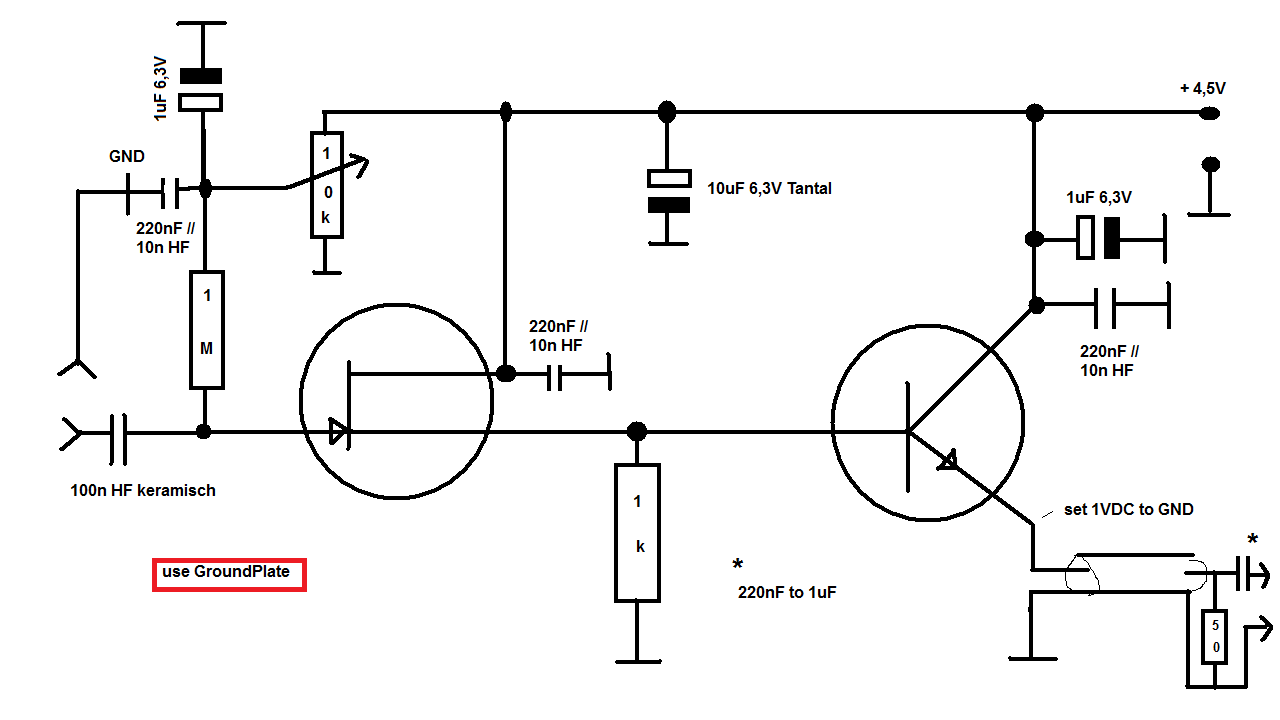

Probier das mal so.
Ich hab' die Bauteile nicht vorrätig und kann's nicht testen, sorry.
Grüße Löti

Nee, machs lieber nicht so, denn nur weil da irgendwo 50Ohm
eingezeichnet sind hat man dennoch keinen 50Ohm-Abschluss am
Kabeleingang. Der "Löti" hat nämlich nicht verstanden, wie der
Ausgangswiderstand der Schaltung zustande kommt und so wäre das Kabel
mit einem Quellwiderstand von 5..10Ohm vollkommen falsch angepasst. Mach
es so, wie ich heute morgen sagte.

von Ulrich (Gast)
So kritisch ist der Ausgangswiderstand der Schaltung, und damit die
Anpassung ans Kabel nicht. Schon mit einer richtig abgeschlossenen Seite
gibt es keine wirklichen Kabelresonanzen. Eine kleiner Serienwiderstand
(z.B. 22 Ohm) am Kabelanfang schadet aber auch nicht - etwas
Ausgangsimpedanz hat die Schaltung ja auch schon: etwa 2-3 Ohm von der
Basis-Emitterkennlinie des Transistors, noch einmal ähnlich viel im
Transistor selber, und dann etwa 200 Ohm (Kehrwert der Steilheit des
FETs) geteilt durch den Verstärkungsfator dazu.
ArnoR schrieb:
> Da muss ich dir leider widersprechen. Ich hab viel mit Schaltungen im
> Frequenzbereich von 0...100MHz zu tun und da geht am oberen Ende ohne
> vernünftige Anpassung gar nichts, auch nicht bei den von mir bevorzugten
> 50cm-Kabeln. Und ich rede dabei nicht von 1% Abweichung.
Wir reden ja von Reflexionen, nicht von absoluten Pegeln.
Ich habe die Schaltung von loeti in SPICE gekippt mit einem BF245B,
BFR92 und 1m RG58-50ohm. Die Schaltung hat am gewünschten Arbeitspunkt
von loeti aber immer über 80 Ohm Ausgangsimpedanz. Ist halt kein
Gegentakttreiber.
@Ulrich
Danke.
Das es überhaupt geht weis ich aus meiner Erfahrung auch ohne Aufbau
oder Simu (pfui!).
Mich würd' nur interessieren wie gut's in Praxis tatsächlich geht... .
Und außerdem, mir glaubt's hier doch... .
Grüße Löti
Die Grenze für die Rückwirkung der 50 Ohm vom Scope liegt bei ca. 5
Meter.
Also das ist nicht möglich, schon wegen der parallel liegenden 50Ohm am
Ausgang der Schaltung. Der Ausgangswiderstand ist so, wie Ulrich leider
(eigentlich sollte Loeti mal was vorweisen) beschieben hat. Die
Steilheit des Sfet//1k und das durch die Stromverstärkung des Bipo + den
Kehrwert seiner Steilheit und parallel dazu den Emitterwiderstand. Und
das ergibt unter 10R.
Diesen Widerstand hatte ich in der Sim nicht drin. Es ging mir ja darum
zu zeigen, daß der Ausgangswiderstand eben wegen des kurzen Kabels keine
große Rolle spielt, denn die 50 Ohm des Scopes zeigen sich virtuell am
Eingang des Kabels wieder.
Ulrich schrieb das schon so ähnlich. Eine einseitige Terminierung reicht
manchmal aus.
> Die Grenze für die Rückwirkung der 50 Ohm vom Scope liegt bei ca. 5 Meter.
Habe allerdings kein Modell des Kabels für frequenzabhängige Parameter
> Die Schaltung hat am gewünschten Arbeitspunkt von loeti aber immer über
Also das der 50 Ohm eigentlich zu wenig is' war mir auch klar, der
Volker hat ja auch im Original einen 100 Ohm da hingesetzt.
Nur die 50 Ohm waren Vorgabe vom TE:
Wer Das nicht benötigt kann auch ein gutes flexibles 75 Ohm Kabel und
einen gut HF geeigneten 75 Ohm Widerstand nehmen.
Der HF-NPN wird's danken (Verlustleistung), die Linearität sollte auch
steigen sowie der Klirrfaktor sinken.
Eventuell lässt sich dann auch der 1k auf 1k5 erhöhen was den FET
schont.
Ein C-Typ erleichtert die Einstellung des Arbeitspunkts... .
Mit den Arbeitspunkt darf man auch ein wenig "spielen".
Bitte die Transis dabei nicht killen.
Noch was, 1ns sind ca. 19,9cm abhängig vom Kabel und der Frequenz.
Aber da max. eine Halbwelle erlaubt is' bei diesen "dirty" dann halt
doch 10cm.
1ns = 10cm ist auch leichter zu merken und im Kopf zu rechnen... .
