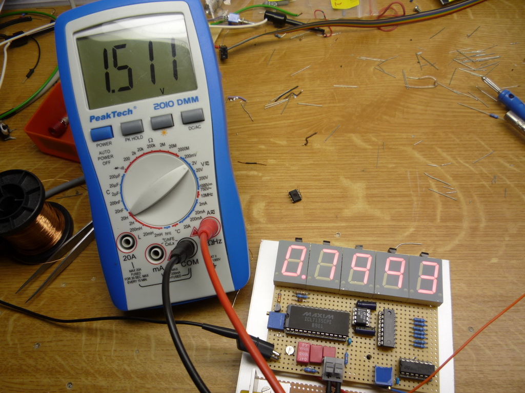

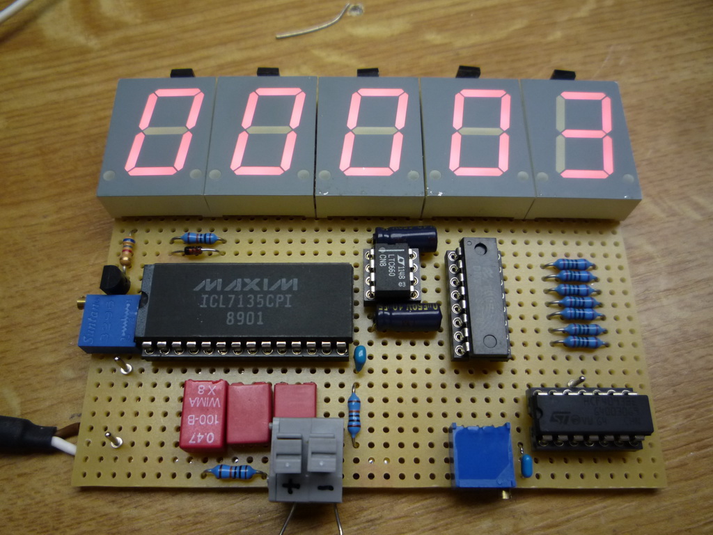

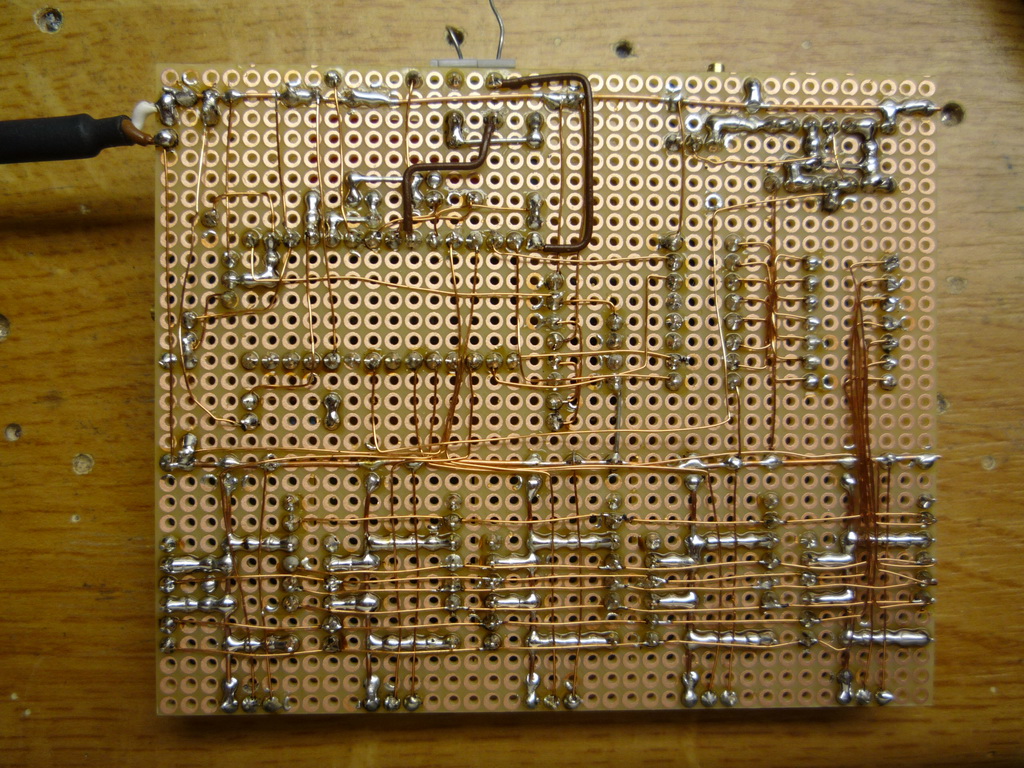

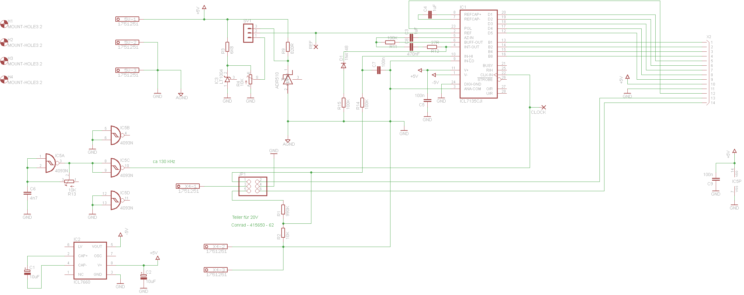

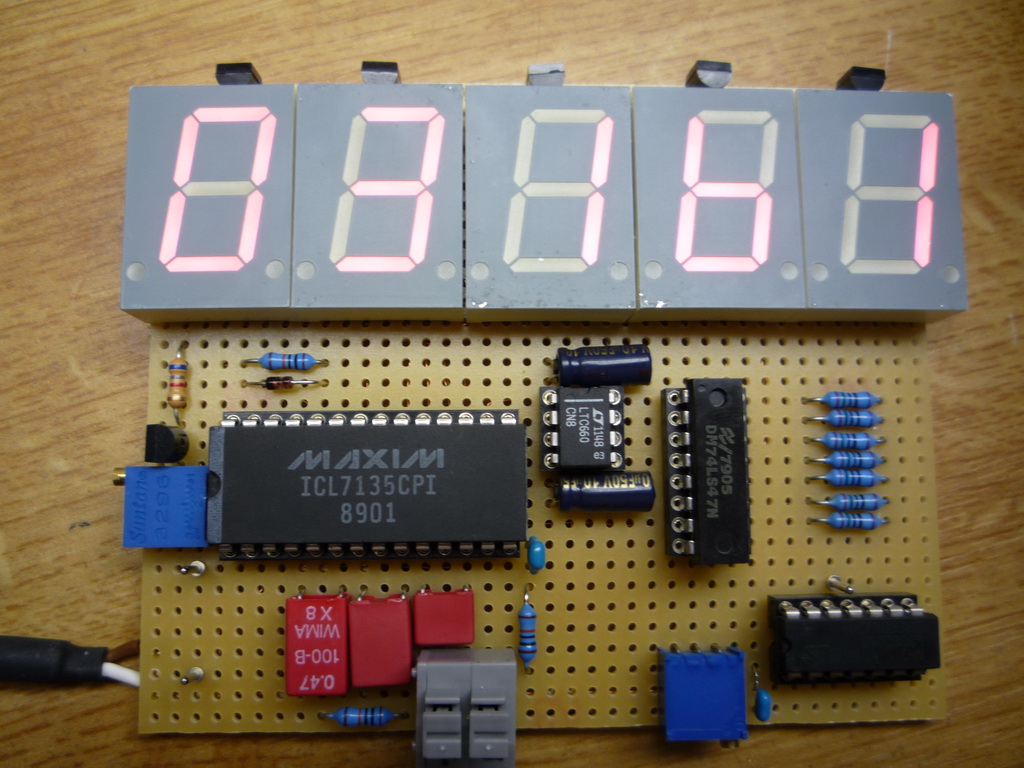

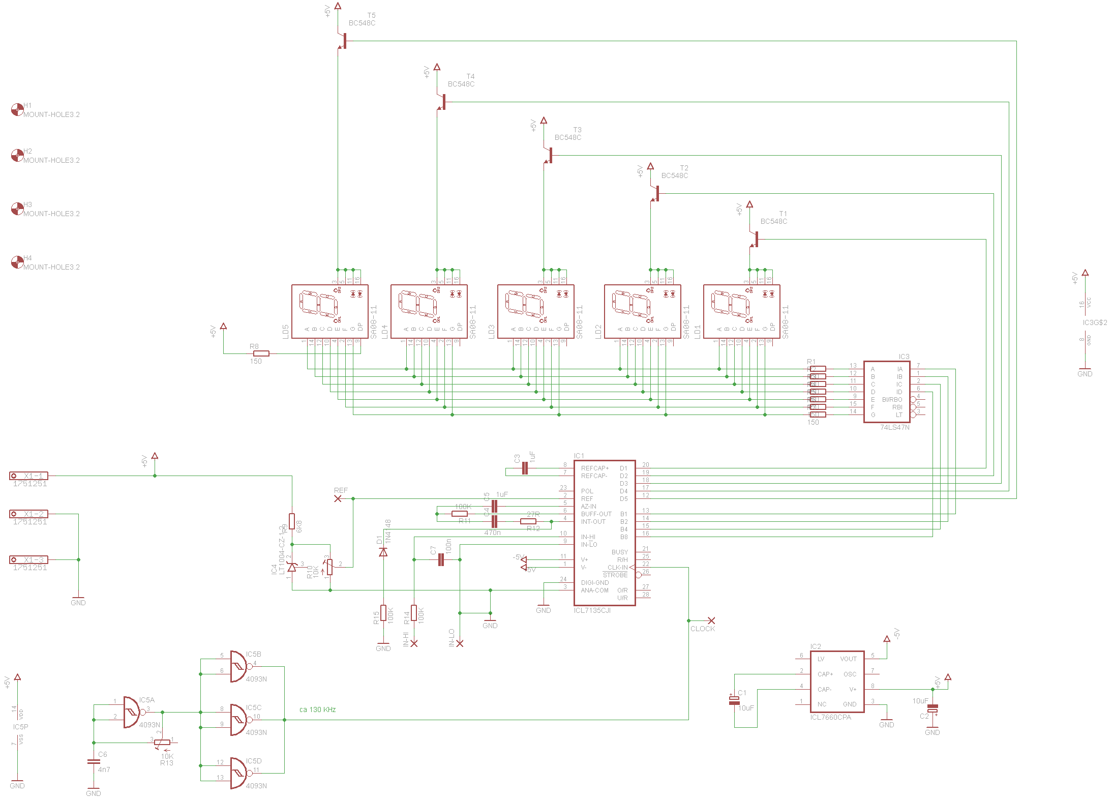

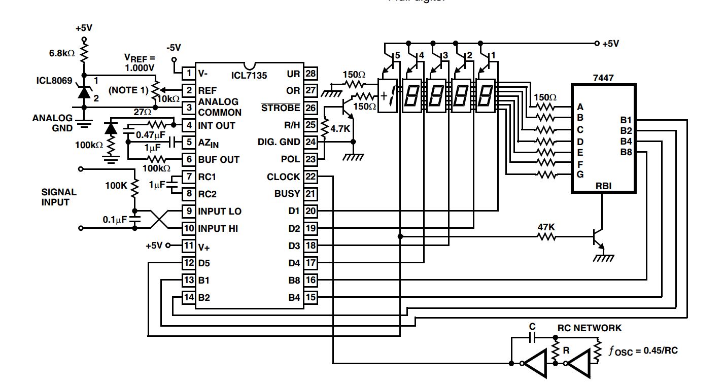

Weil das Wetter so schlecht ist, habe heute ein kleines Projekt
aufgebaut
Der Plan ist nach Datenblatt.Anstatt ICL8069 ist ein LT1004 dran
Speisung 5.02 V
Ausgangsspannung am Konverter - 4.97V
Messspannung aus einem völlig separaten Labor NT
Referenzspannung am ICL ist korrekt.

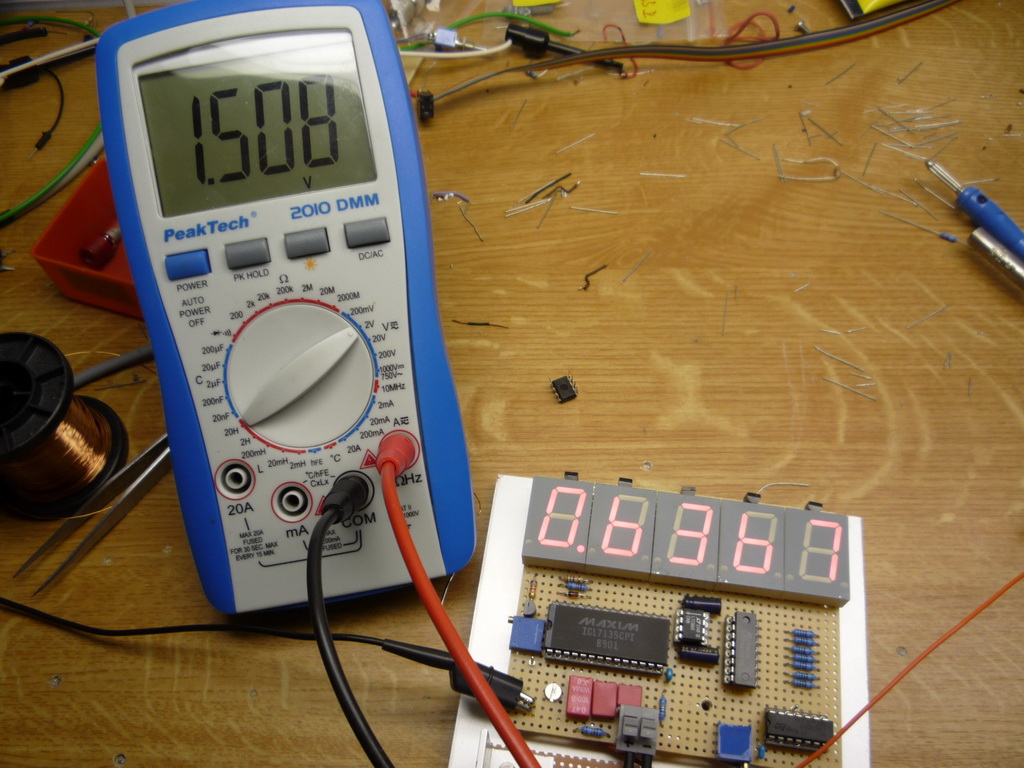

Nun das Problemchen, das Messergebnis ist ziemlich daneben. Siehe
Bilder.
Meine Frage wäre zum Schaltplan bzw GNDs
Wo soll der Anologe GND angeschlossen sein ? Momentan ist bei mir mit
der Versorungsspannung GND verbunden. Ist das evtl. das Problem ?
Takterzeugung : 4093

von Helmut L. (helmi1)
Negative Spannung -5V OK?
Input LO mit Analog GND verbunden?
Wie sieht die Spannung an Pin4 aus?
von Hans-Georg L. (h-g-l)
Überleg mal, warum man in den Intersil-Schaltbildern 2 verschieden
Symbole für die Grounds benutzt ....
Helmut "Ich liebe Dich"...
aber..Spass bei Seite..niergends fand ich einen Plan wo ersichtlich, daß
man In-LO mit Analog GND verbinden muss...selbst im Datenbaltt ist nicht
ersichtlich...aber jetzt funzt das teil absolut perfekt !
Eingang offen : 0.0002
Kurzgeschlossen : 0.0000
Referenz 1.000V
Takt 130 KHz. ( absolut flimmerfrei )
Spannung 5.02 V bzw. -4.92V
Das muss man im allgemeinen auch nicht, deshalb stehts auch nicht im
Datenblatt. Der Grund fuer diese Verbindung ist folgend:
Der Analog Lo Eingang muss sich in seinem Pegel im Bereich der
Versorgung des ICs befinden. Das wird er bei dir nicht getan haben weil
keine Verbindung besteht. Das heist er darf sich auch bei 1V oder 2V
etc. befinden halt nicht ueber der Versorgungsspannung. Stichwort:
maximaler Gleichtakteingangsspannungbereich. eng. Common Mode Range.
Es gibt deshalb einen Lo und einen Hi Eingang damit man mit dem Chip
ratiometrische Messung vornehmen kann.

von Thomas D. (thomasderbastler)
Noch eine kleine Frage.
Wenn der Eingang kurzgeschlossen wird, sollte im Display 0.0000
erscheinen
Bei mir zeigt das Display 0.0001 an.
Ist zwar eine Kleinigkeit, aber woher kommt es ? Ein Null-Abgleich gibt
es nicht.
von Johannes (Gast)
Wir reden hier über 100uV. Die bekommt man über Einstreuungen leicht
zusammen, zumal viele käufliche Geräte weitaus mehr Fehler anzeigen. Bei
meim ICL7135 Voltmeter hat es damals geholfen, den RC-Oszillator durch
einen Quarzoszillator zu ersetzen, da die Brummunterdrückung nur dann
funktioniert, wenn die eingespeiste Taktfrequenz ein Vielfaches von 50Hz
beträgt. Das Ergebnis ist eine Anzeige von 0,0000V, selbst bei
angeklemmten Messleitungen.
Johannes
> der Ansatz ist schon mal sehr gut, oder es könnte evtl noch daher kommen
> ( Einsteuerung ) wegen des Lochrasteraufbau...
Das vermute ich auch mal. Koennen aber auch Thermospannungen sein oder
Leckstroeme.
Hast du die Lochrasterkarte von Kolophomium gereinigt?
Aber 100 uV ist nicht viel.

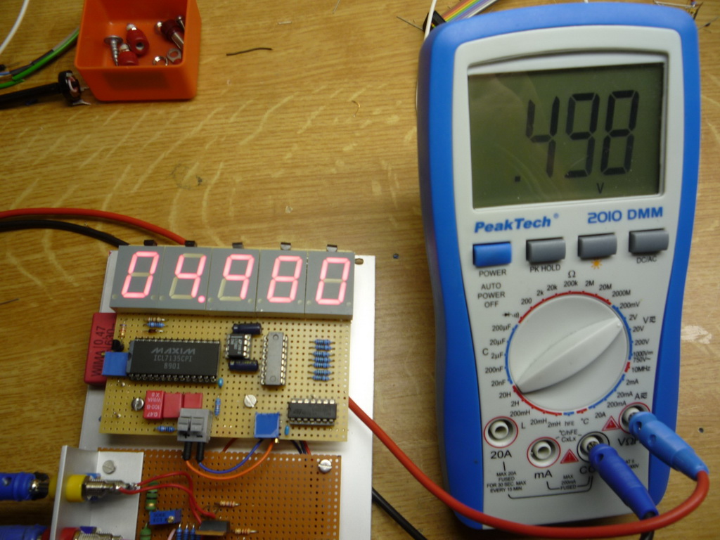

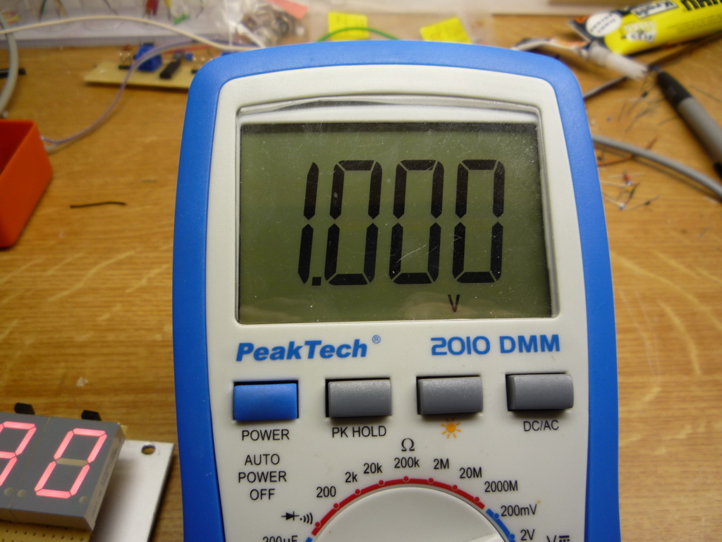

von John (Gast)
Ich finde es schon sehr sportlich die Referenzspannung eines Messgerätes
mit 4 1/2 Stellen mit einem (billig) Multimeter mit 3 1/2 Stellen
abgleichen zu wollen.
Der Messfehler von deinem PeakTech 2010 ist mit +/- 0,5% vom Messwert +
3 Digits angegeben (2V DC-Bereich). Bei einer Anzeige von 1,000V kann
der Fehler bis 8mV betragen. Damit kannst Du die letzten beiden Stellen
Deines 4 1/2 stelligen Messgerätes als Zufallsgenerator betrachten.

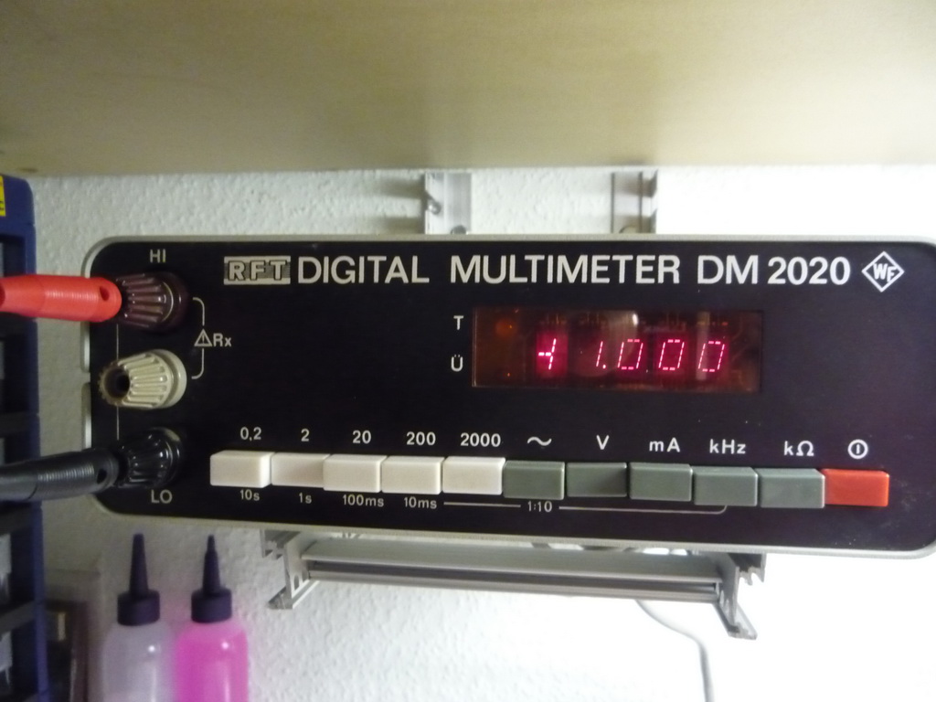

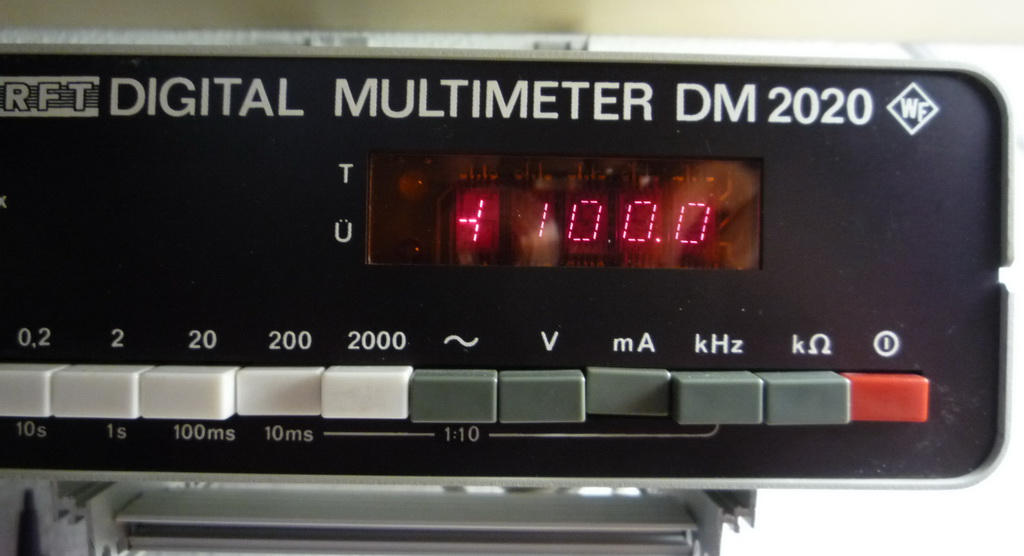

Ich habe noch Messungen mit meinem RFT Tischmultimeter auch gemacht.
passt auch soweit.
Genauere Messgeräte habe ich leider nicht da.

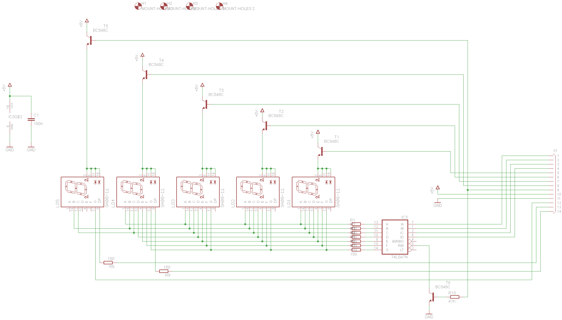

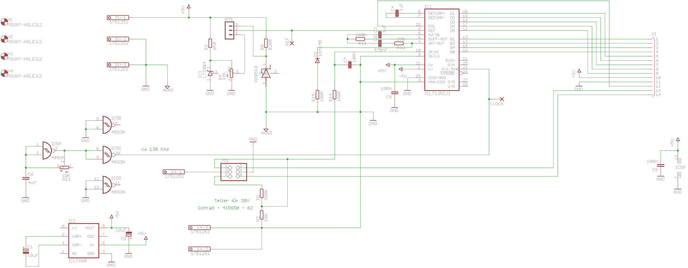

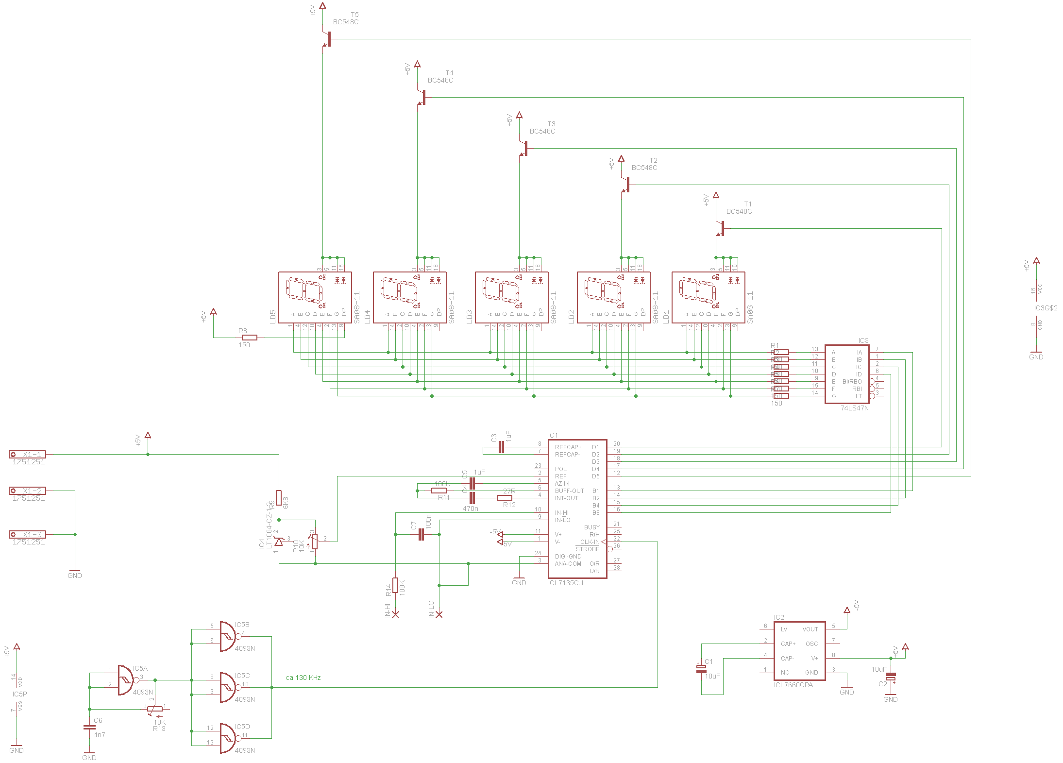

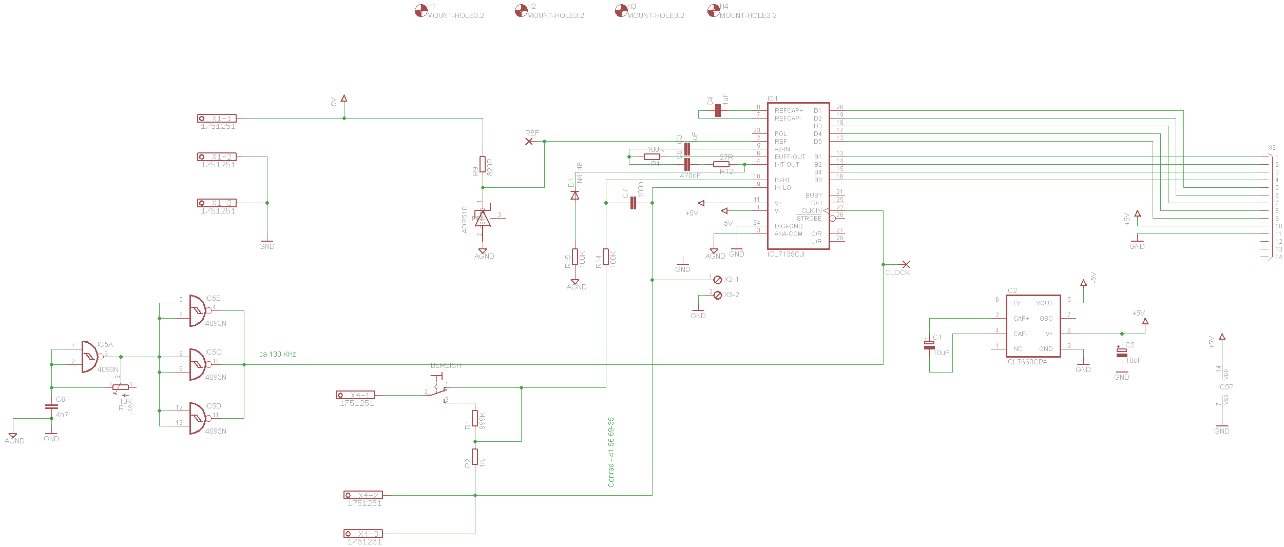

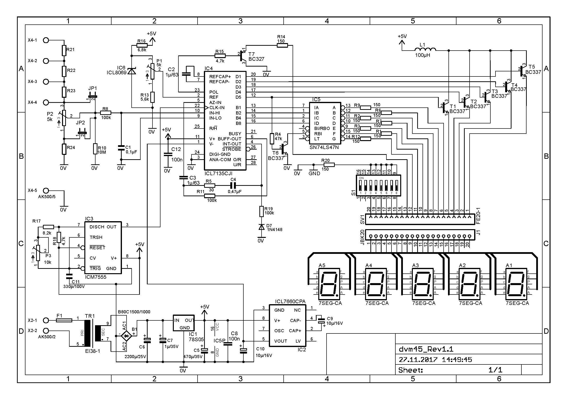

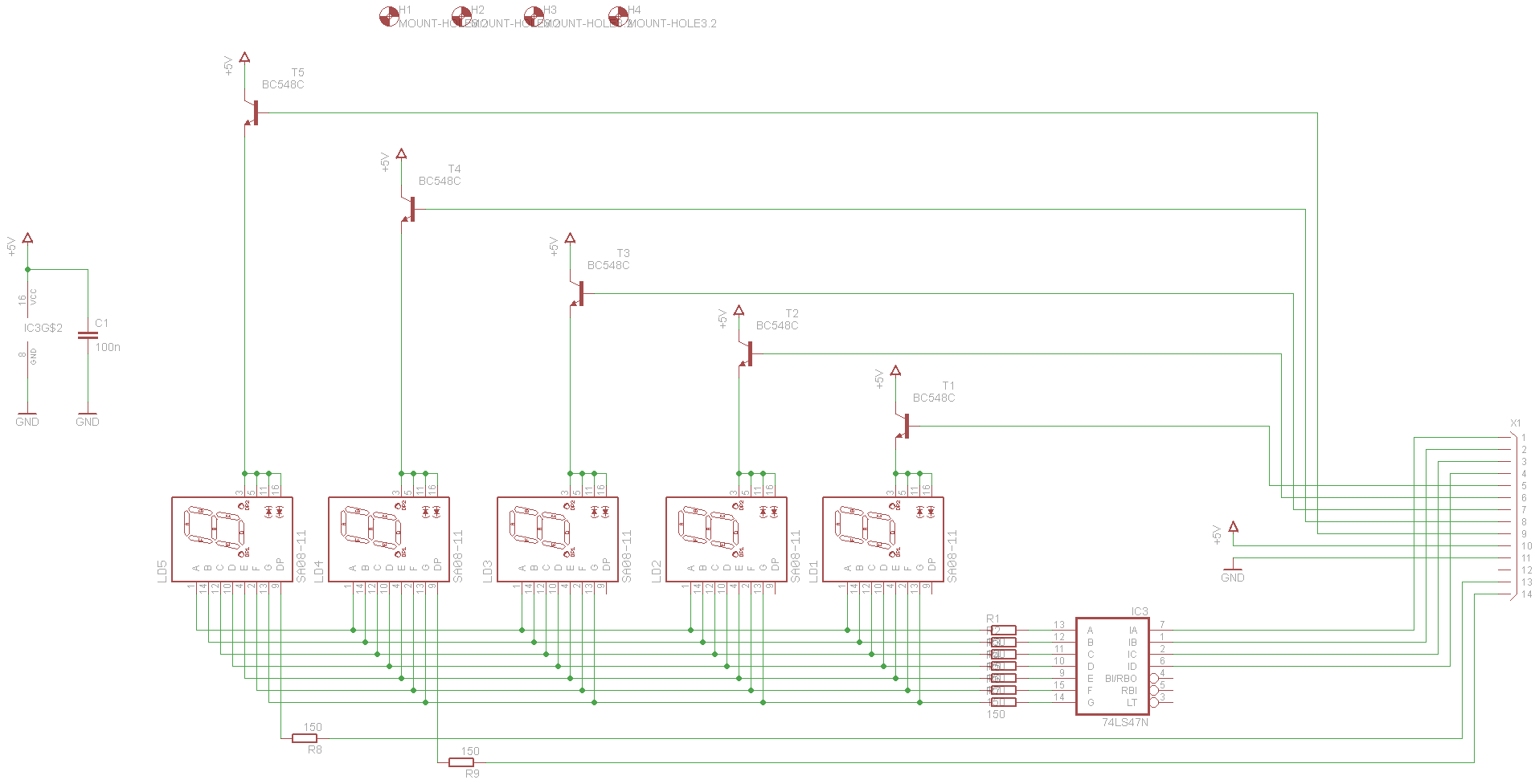

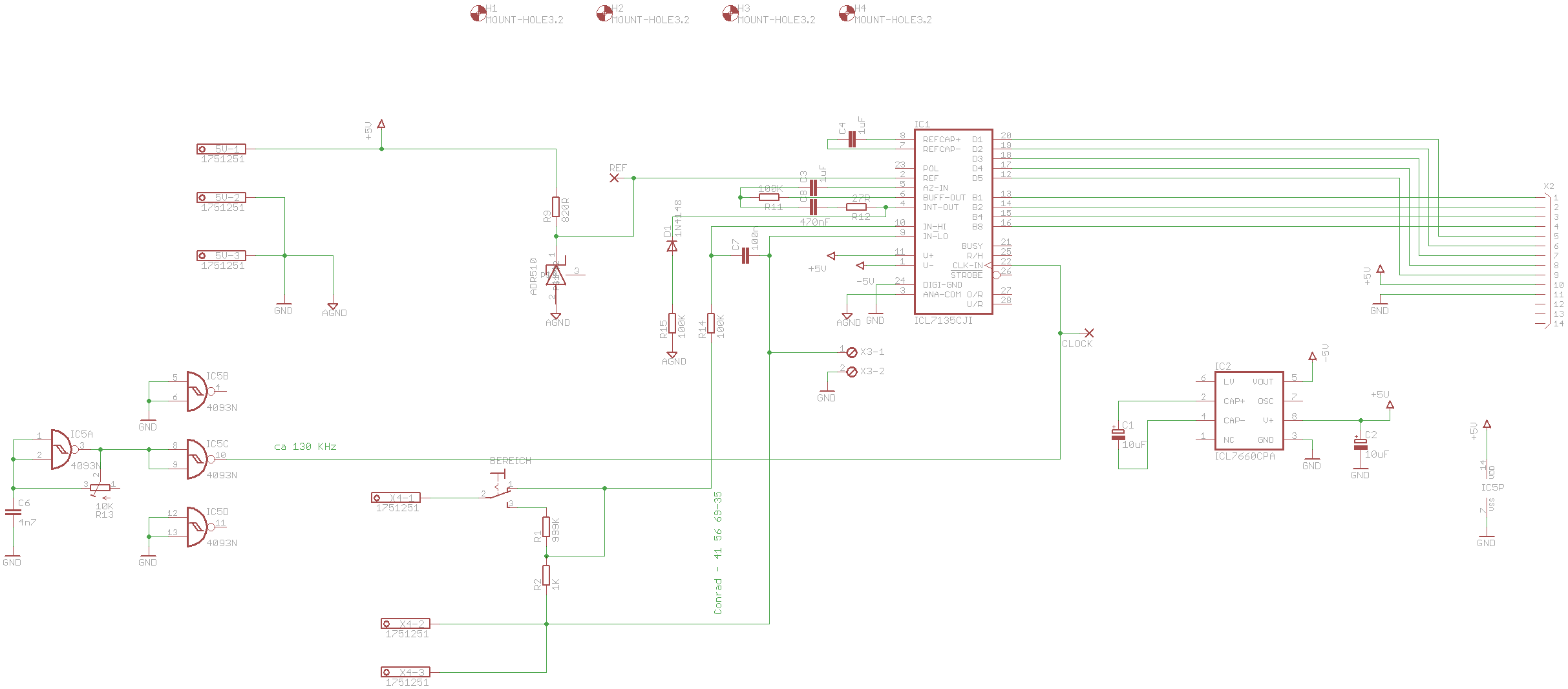

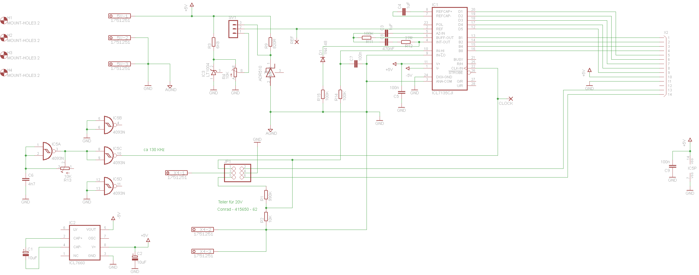

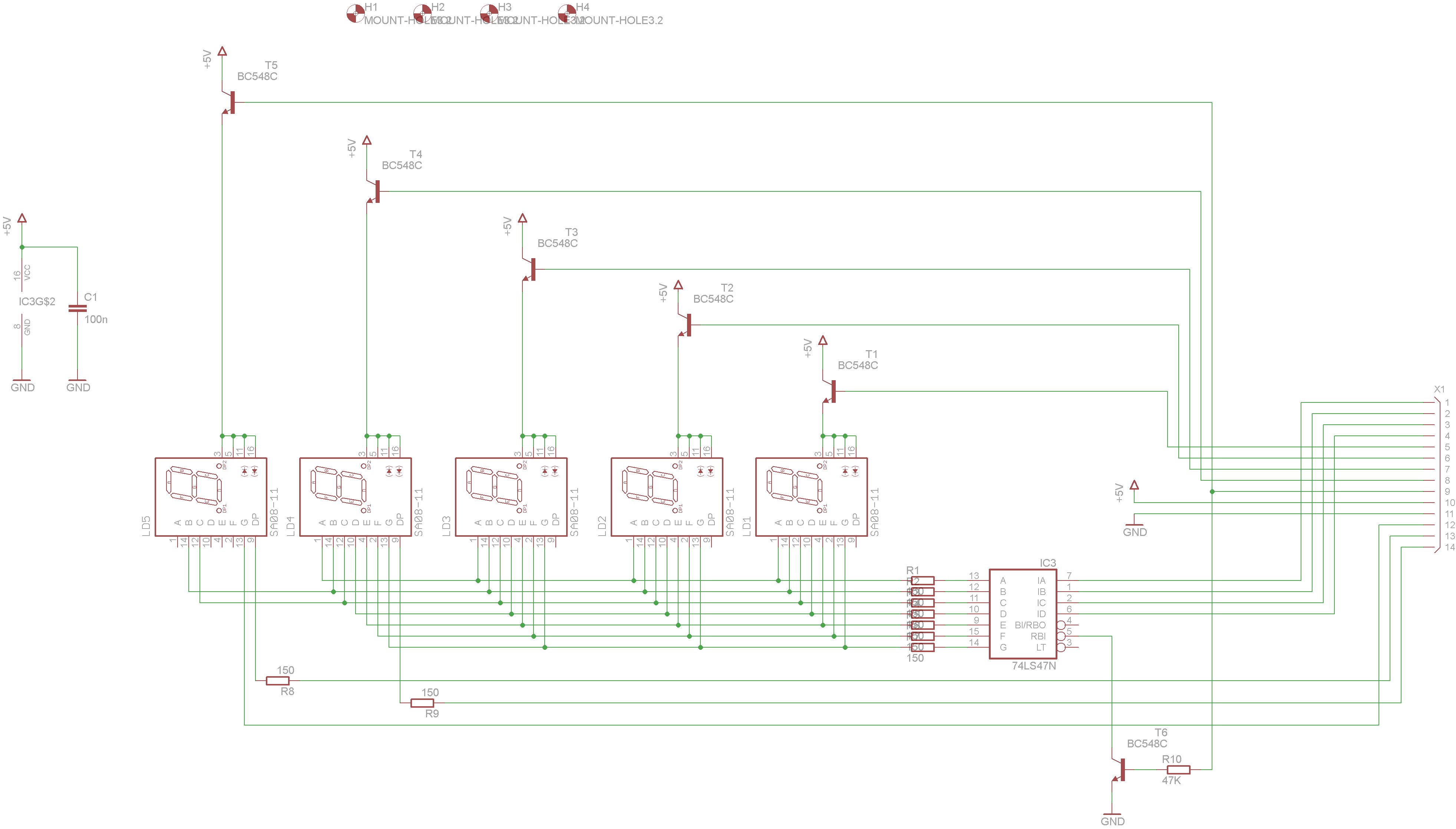

Habe mal einen Plan von meinem Aufbau erstellt.
An Pin 4 ist noch eine Diode und ein 100K in der App-Note vorgesehen.
Hast du den nicht reingemacht?
Danke ! in der aufgebaute Schaltung ist vorhanden, hier vergessen...
THX

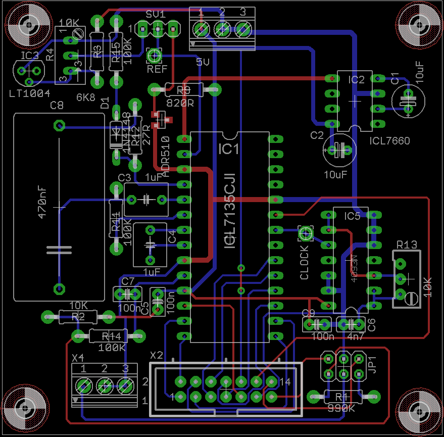

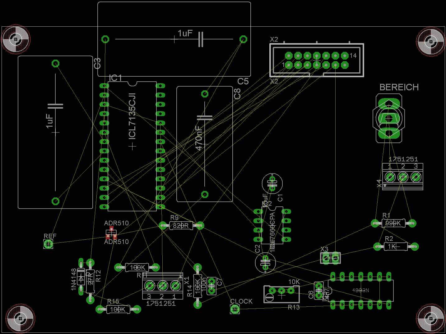

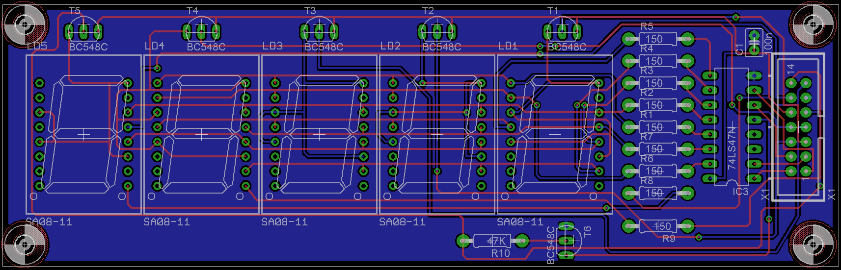

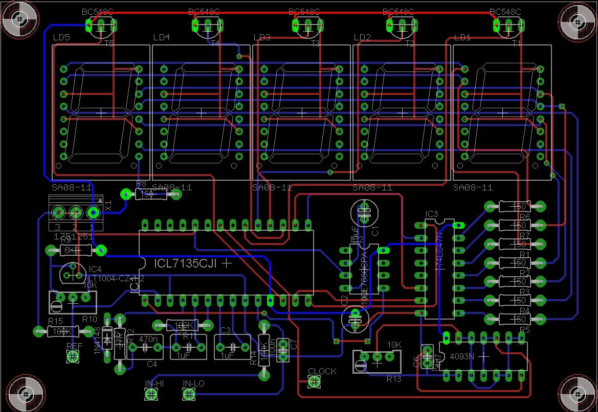

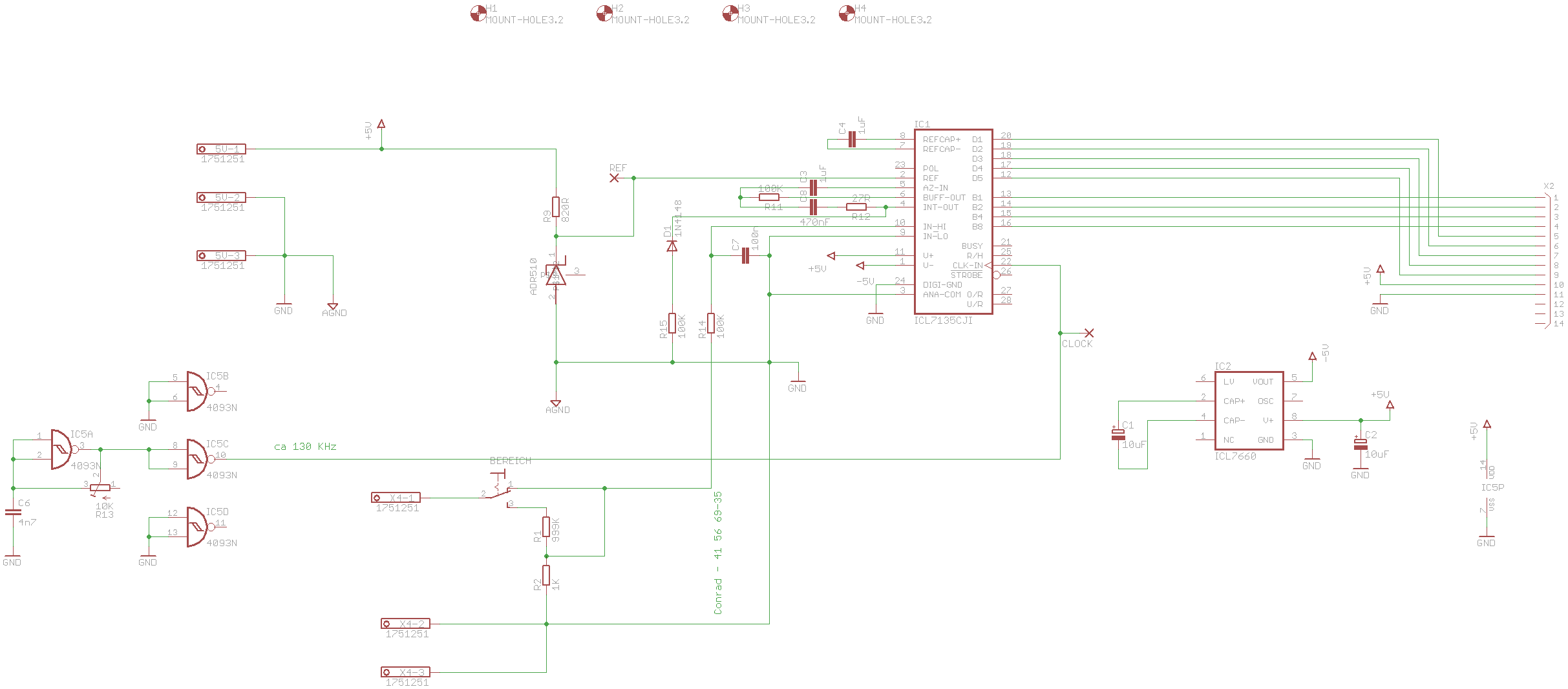

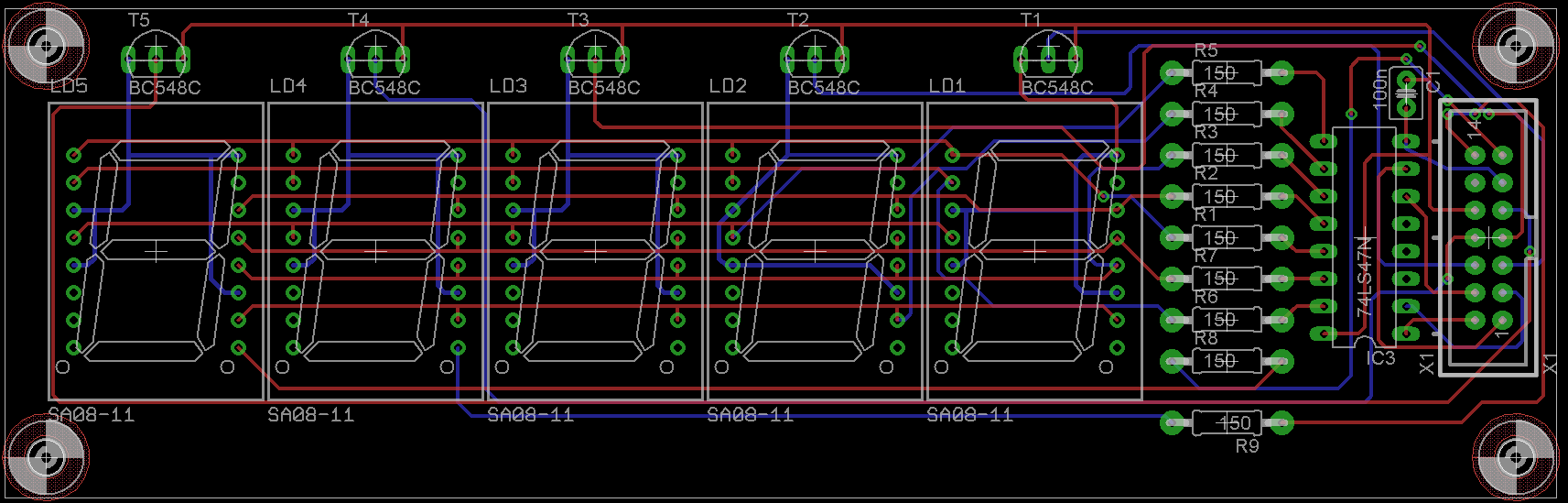

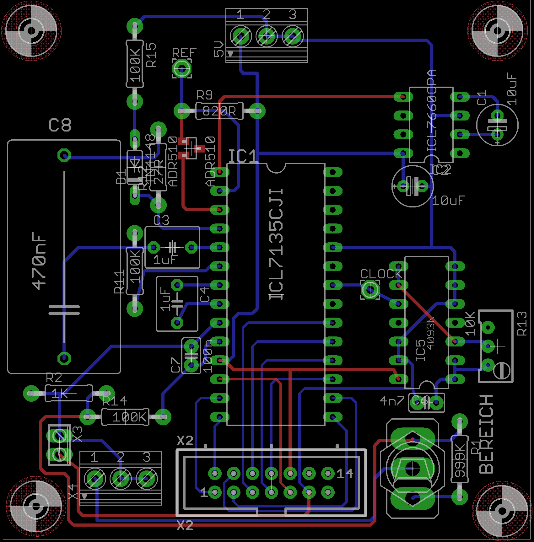

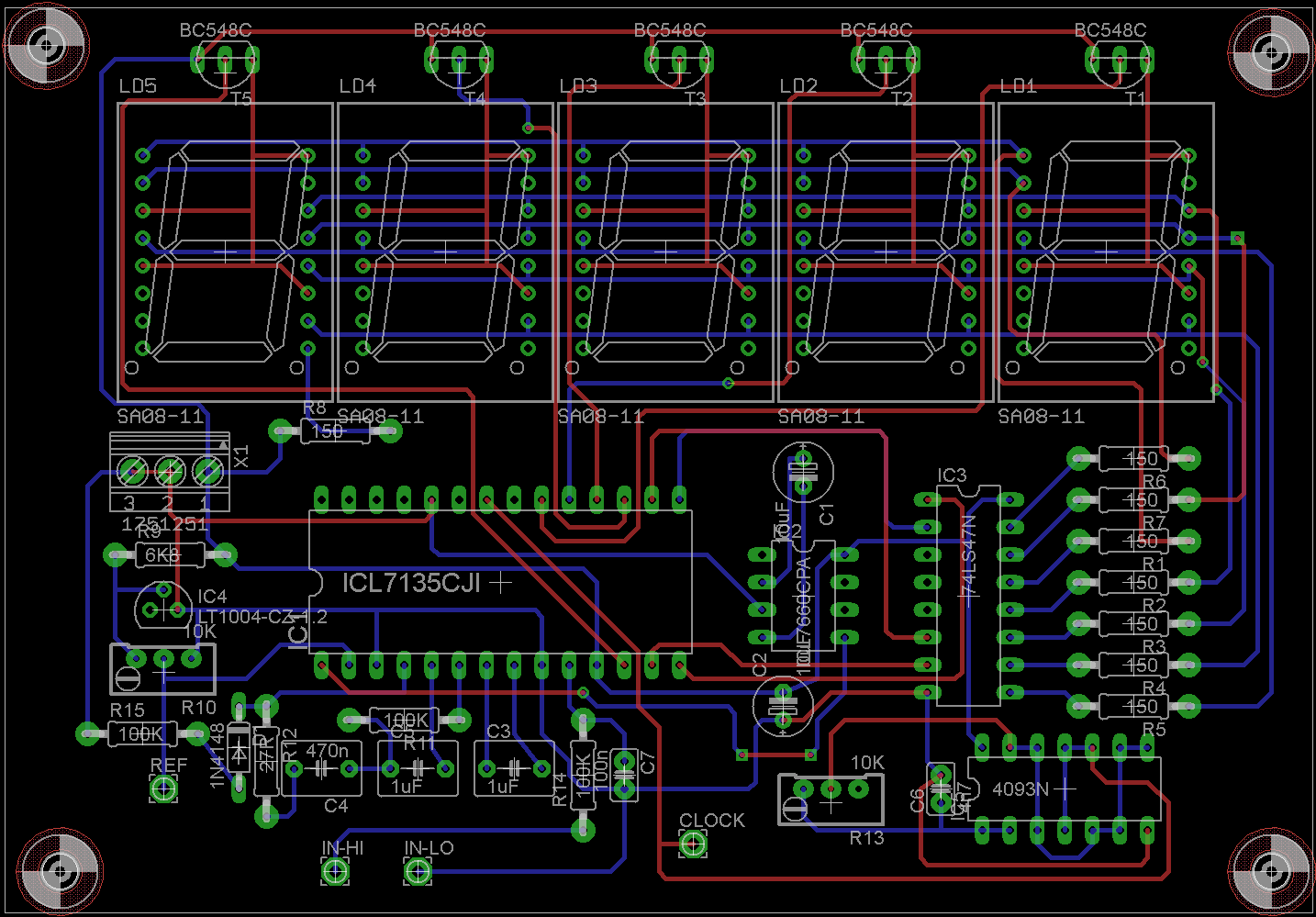

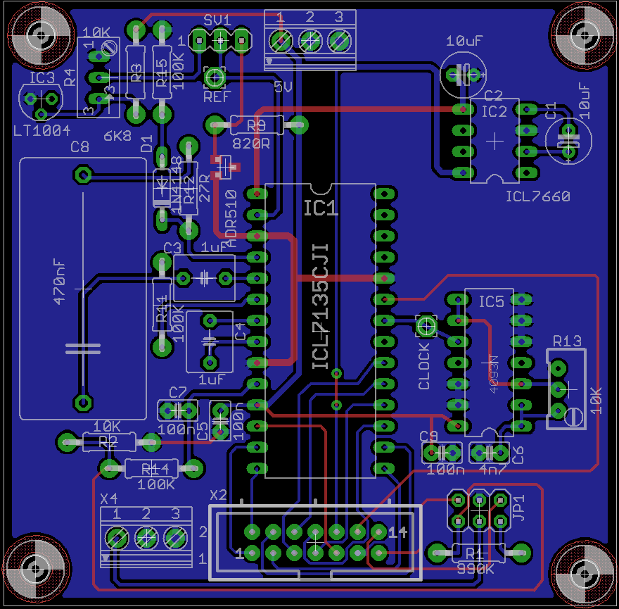

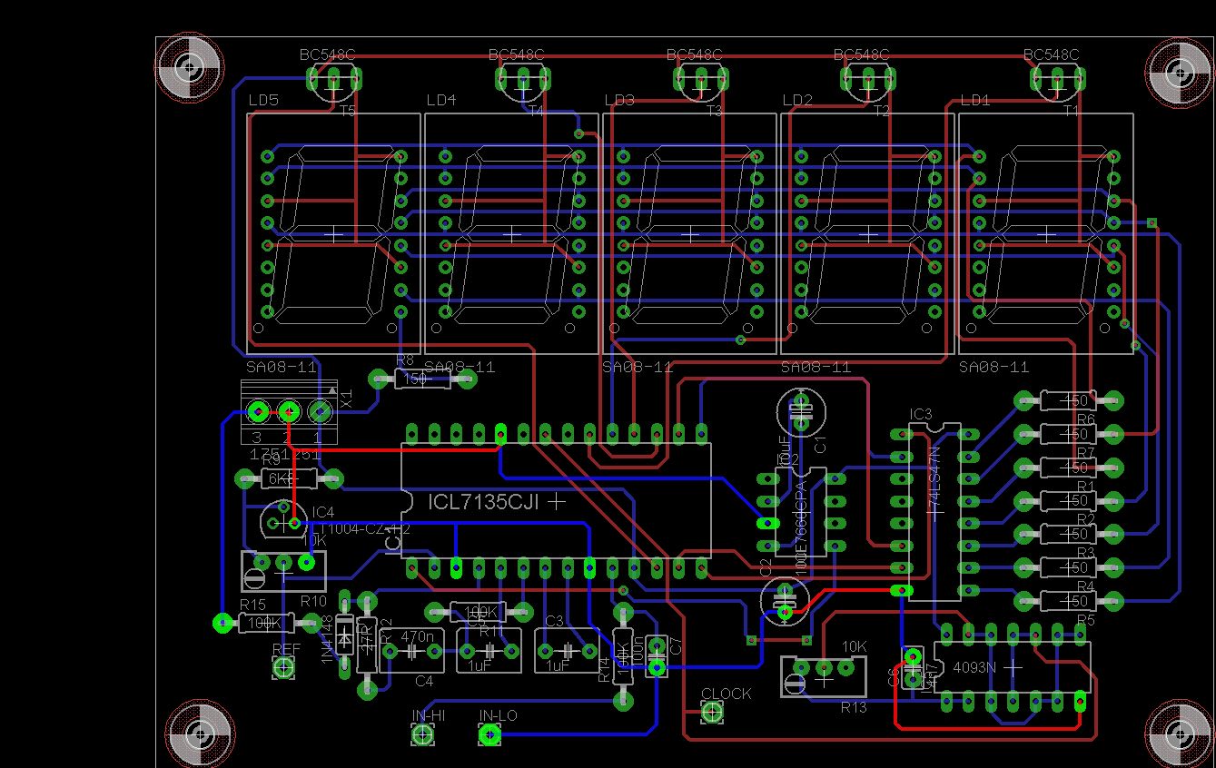

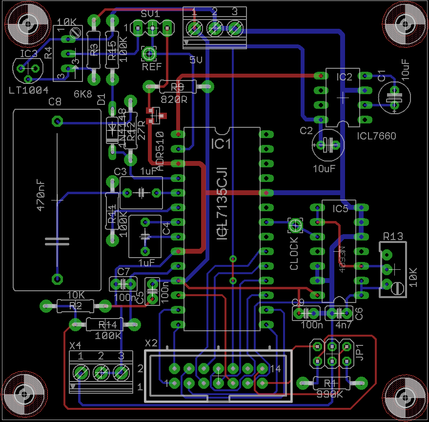

So , da waren noch einige vergessene Sachen drin...)

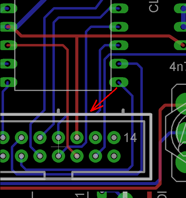

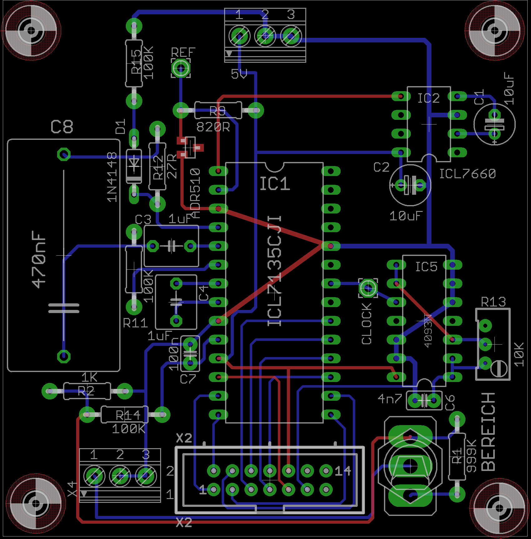

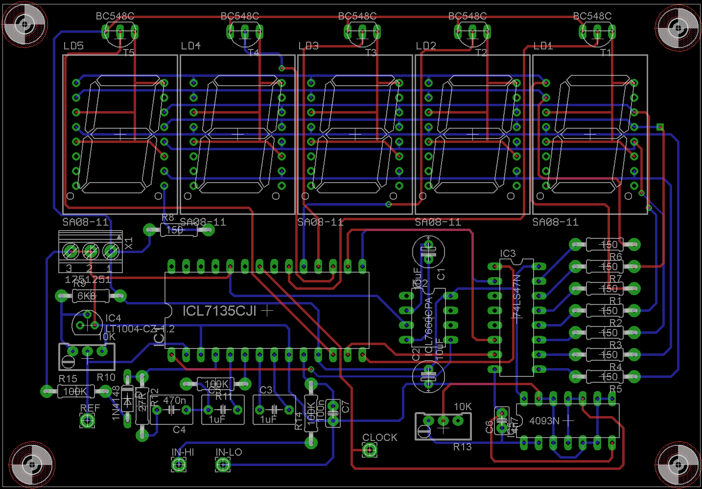

Für meinen Freund habe ich noch ein Layout entworfen.
Könnte man so lassen ? Optimierung ?
Noch ohne "Kosmetik".
von Marian (phiarc) Benutzerseite
Das Layout sieht mir schwer so aus, als ginge es mit wenigen
Drahtbrücken einseitig.

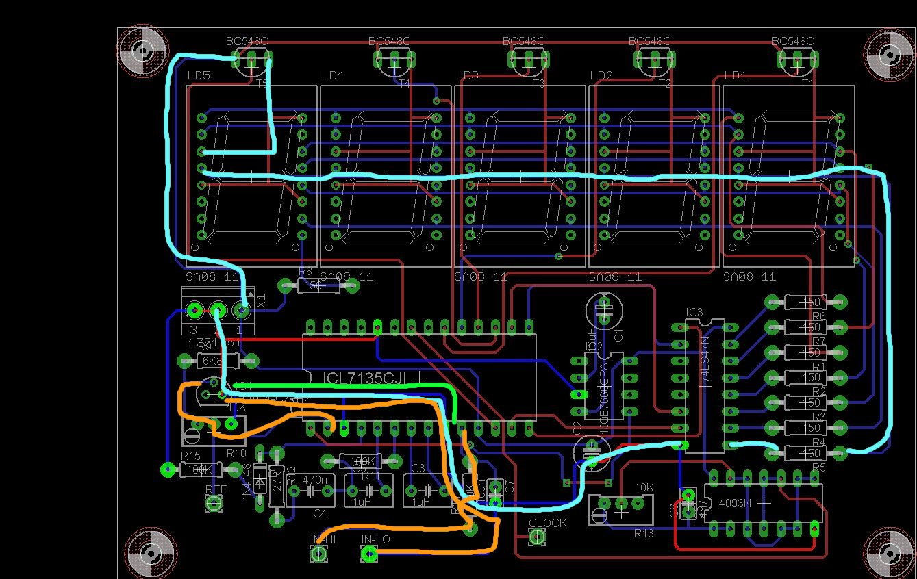

von MaWin (Gast)
Na immerhin giesst du keine Masseflächen rein.
Aber über die Masseführung sollte man sich dennoch Gedanken machen.
Du willst 100uV genau messen, und über deine Leitungen gehen die
Multipleximpulse der LED-Anzeigen und ein störender Spannungswandler.
Da bietet sich das an, die Leitungen so zu legen, daß die sich nicht
gegenseitig durch Spannungsabfall beeinflussen.
Masse Referenzspannung LT1004 zu Masse ICL darf nicht von Strömen
durchflossen werden. Strom von LED-Display fliesst bitte zu
Abblockkondensator am Stromanschluss und nicht durch den ICL.
Und so ähnlich bei plus.
Die Klemme SA08-11, die wohl die Stromversorgung liefert, liegt etwas
merkwürdig unzugänglich.

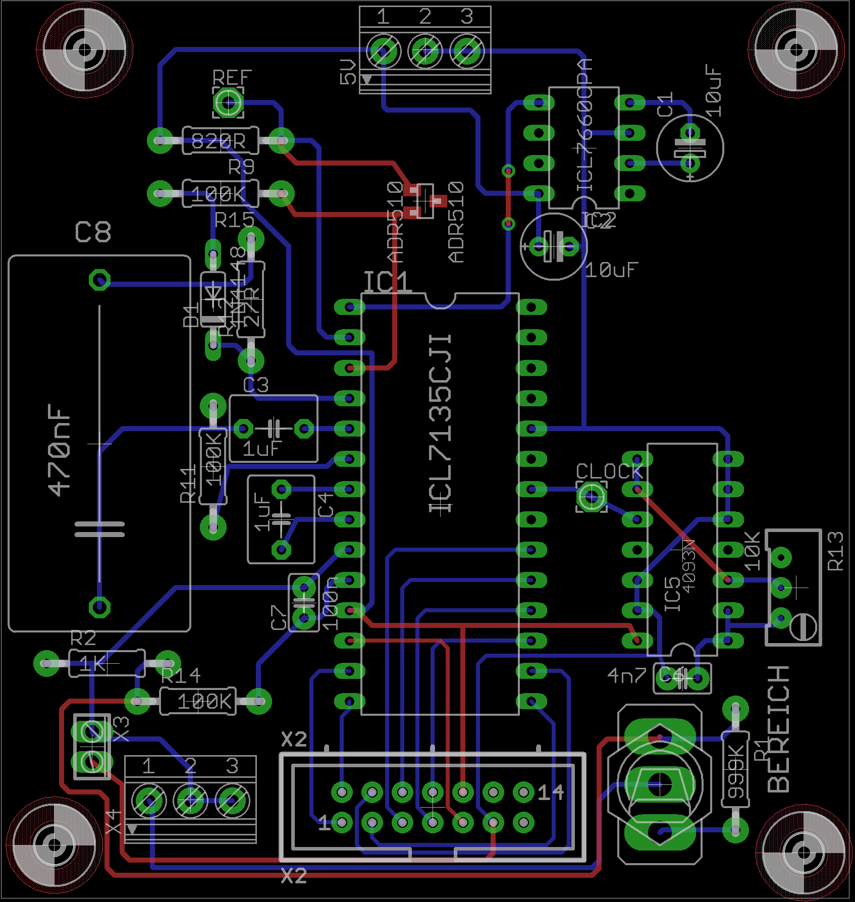

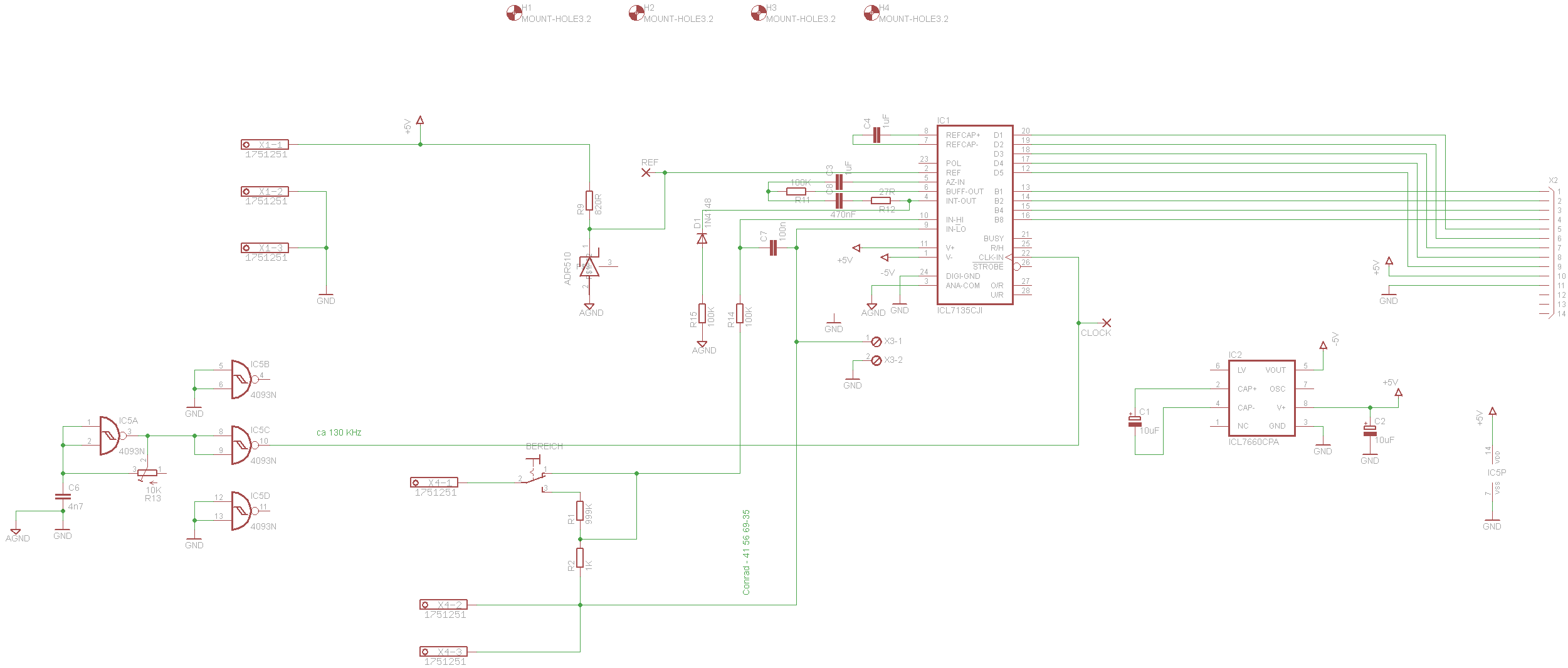

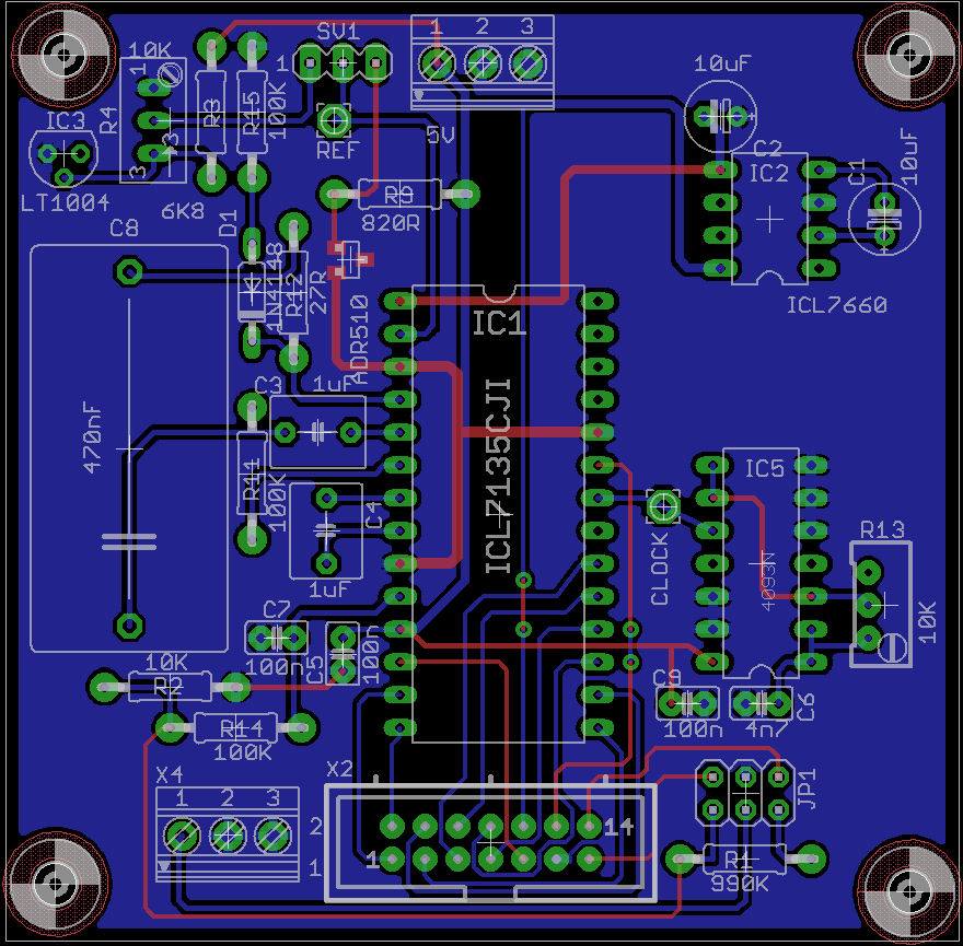

Warum sollte ich einseitig machen ? Lohnt sich nicht ( PCB beim Jakob )
Hach...MaWin, freut mich !
Nun habe mal die 5V Versorgung "high-lighted"
Was meinst ganz genau ?
Habe nochmal die Masse hervorgehoben, hoffe man kann besser erkennen

Noch etwas...ganz klar, Man sollte immer eine Verbessurng erzielen.
Im Prinzip hat Meister MaWin schon recht, was er geschrieben hat...aber
mein aber...mein Schnellschuss - Testaufbau auf Lochraster ist
erstaunlich gut geworden. Nix mit optimierte Leitungsführung...
Woran liegt es ?

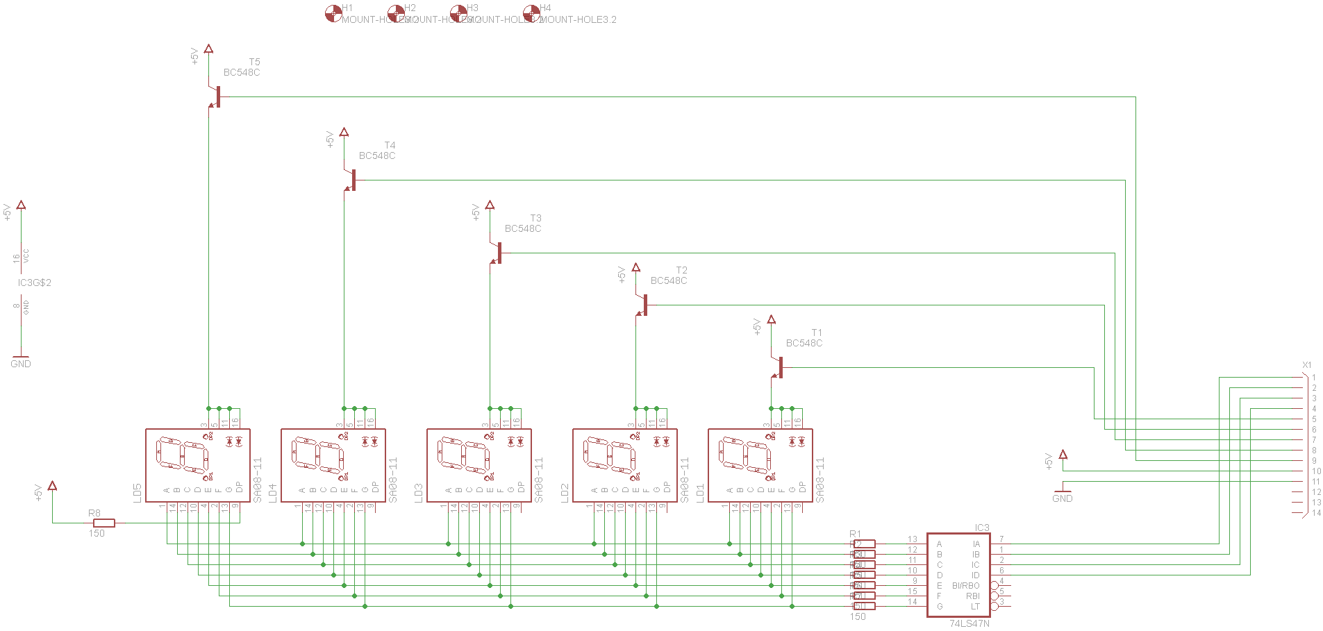

von Harald W. (wilhelms)
Auf Lochraster ist es erheblich einfacher, eine vernünftige
Masseführung hionzukriegen. Einer der Vorteile des 7135 gegen-
über dem 7105 ist ja, das die leistungshungrigen Treiberstufen
nicht mit auf dem Chip sitzen. Ich würde das noch weiter aus-
bauen, indem ich den Chip und die Anzeige samt Treiber auf zwei
getrennte Platinen setzen würde.
Gruss
Harald
Ordentlich entkoppeln schafft man bestimmt auch auf einem PCB ;)
allerdings erleichtert ein zweites PCB für die Anzeige den Einbau in ein
Gehäuse.
von MaWin (Gast)
Na den Strompfad.
In hellblau der hohe Strom der durch die Displays fliesst, zumindest ein
Segment einer Stelle.
In orange den empfindlichen Weg auf dem die Referenz mit dem ICL7135
gekoppelt ist.
Die liegen teilweise auf denselben Leitungen (hellgrün markiert) und der
Spannungsabfall durch den Strom der LEDs führt damit zu einer
Beeinflussung der Refernzspannung.
Ist doch nicht schwer, und auch nicht schwer, das zu vermeiden.
von Ulrich (Gast)
So wirklich kritisch ist die saubere Masseführung bei der Schaltung
nicht, die Messeingänge und die Ref. sind differentielle Eingänge. Nur
sollte entsprechend über die Leitungen zu diesen 4 Eingängen kein
nennenswerer Strom fließen.
Wenn man es ernst meint mit einem guten Schaltungsentwurf sollte man
natürlich auch die Störungen auf GND und den Versorgungen minimieren -
wenigstens in dem Üblichen Maßen.
Die Spannungswandler sind ziemliche Störquellen: da sollte wirklich ein
Entkopplung ran. Auch die beiden Logic ICs sind Störquellen, und der RC
Oszillator ist dazu auch noch potentiell empfindlich auf Einfangen von
Störungen - der sollte vom Display gut getrennt sein, sonst gibt es ggf.
Nichtlinearitäten je nach Strom für das Display.
Im DB steht auch was über kapazitive Kopplungen an den Ref. Kondensator,
und auch die Qualität des Integrationskondensators (Der benutzte Typ
sieht von der Bauform recht klein aus).

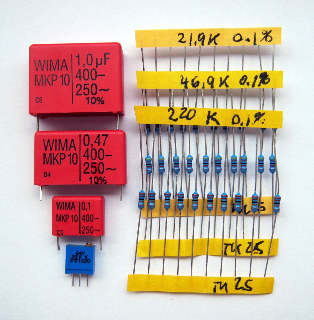

von tom16 (Gast)
Ein Hinweis:
Der Referenz-Kondensator C3 sollte die moeglichst hochwertigste
Ausfuehrung sein - Polypropylen. Diese Typen sind immer gross! Also
bitte wesentlich mehr Platz einplanen, denn hier wird auch die
Genauigkeit bestimmt.
Thomas bitte nicht Input Lo schon auf dem Board mit GND verbinden. Das
ist zwar richtig das du den mit GND verbinden musstes s.o.  Allerdings
verbaust du dir sonst die moeglichkeit des differntiellen Einganges.
Diese GND Verbindungen macht man erst da wo man auch messen will und
nicht auf dem Board. Du misst sonst den Spannungsabfall auf den
Versorgungsleitungen (GND) mit.
Ist der Intergrationkondensator (0.47uF) auch wirklich ein MKP Type?
Rastermass kommt mir etwas klein vor.
Hallo Helmut, ja ist ein "WIMA" , siehe Bild 1V-Referenz ( ganz oben )

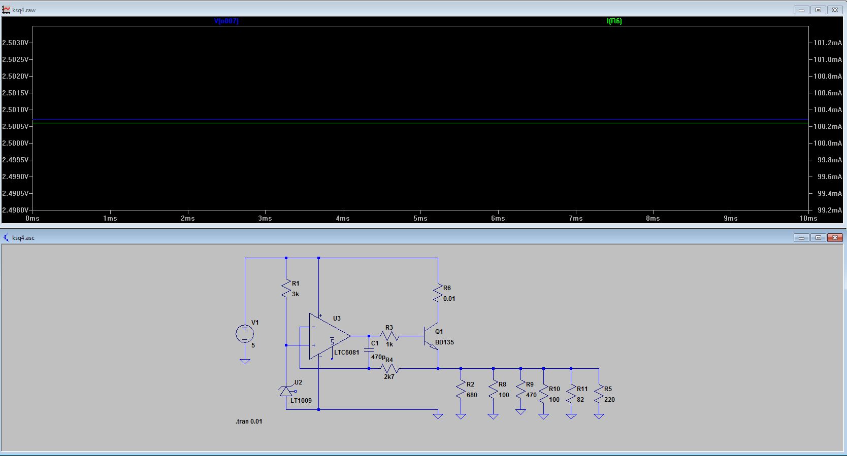

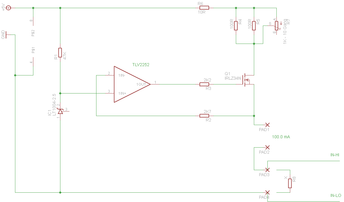

Deshalb wird es nicht funzen , wenn ich den Spannungsabfall an meinem
Widerstand, siehe Bild R6 ( Basp mit 0.01 Ohm ) messen will ?
An der Kette R2-R6 ist noch ein 1K 10 Gang Poti dran, so kann ich den
Strom sehr genau einstellen.Außerdem habe ich nicht einen BD135 dran
sondern einen IRLZ34N
Ich sehe zwar WIMA  aber nicht MKP. Der kommt mir fuer Polypropylen
etwas klein vor. So ein 0.47uF MKP Polypropylen hat normalerweise ein
Raster von 22.5mm.
Den kann du nicht messen. Da liegt ja ein Offset von 5V drauf.
Differentiel geht das aber. Also nich In Lo mit GND direkt verbinden.
Allerdings darf In Lo nie groesser als die 5V Versorgung des ICL werden.
Muss ich nochmal anschauen ! aber sowas wäre der richtiger :
http://www.reichelt.de/Wima-FKP1-MKP10/MKP-10-630-470N/3/index.html?;ACTION=3;LA=2;ARTICLE=31982;GROUPID=3150;artnr=MKP-10-630+470N
Ich werde wahnrscheinlich morgen nochmal anschauen, wie die Messung
direkt an an den Testwiederstand aussieht, wenn ich LO nicht mit GND
verbinde.
Diesen Voltmeter wollte ich nämlich für die direkte Messung evtl.
verwenden.
MaWin : ich werde noch das Layout auch noch anschauen !
So hat mich keine Ruhe gelassen nochmal kurz geschaut.
Spannend !
So ein Effekt hatte ich vorher schon, wo IN-LO nicht auf GND war.
Also die Leitung zu GND getrennt.
Nach dem Einschalten zeigt das Display : 0.0237 an
Schliesse ich den Eingang kurz danach 0.001X gewackele an.
Lege ich die Klemmen IN-Hi an den Testwiderstand R6 also direkt an KSQ (
5V ) und IN-LO an den anderen Ende des Testwiederstandes wird im Display
0.0772 angezeigt.
Der KSQ und der ICL wird über gemeinsame sauber und stabile 5V gespeist.
DVM direkt an der gleichen Stelle 0.24V ( Testwiderstand 2.4 Ohm )
eingestellte Strom durch den Testwiderstand 100.0 mA
Nun ?

Yepp, das ist der den ich auch gefunden hatte.
Also auf meinem Wima steht :
0.47
100-B
WIMA
X8
mal sehen ob ich noch den richtigen da habe, aber kann nicht das Problem
sein...
Im Datenblatt steht das In Lo und In Hi 0.5V unter der positiven und 1V
ueber der negativen Versorgung bleiben muessen um korrekt zu messen.
Datenblatt Seite 5 unten.
> 0.47
> 100-B
> WIMA
> X8
> sein...
Das ist kein MKP Type.
Me das Problem ist das nicht was du da gerade hast.
Das mit dem Kondensator aeussert sich wenn du die eigene
Referenzspannung misst. Da kommt dann keine 0.9999 raus. Steht aber auch
im Datenblatt.
Miss mal mit dem Skope den Int Out Ausgang am ADC.
Du kannst mal versuchen den 0.47uF groesser zu machen. Einfach mal
0.22uF noch dazu schalten.
Wilhelm Ferkes schrieb:
> Warum nicht?
Das Problem mit dem MKP auessert sich anders. Dann wird der ADC
nichtlinear.
Springen tut er aber nicht.
Er kann ja mal zum Spass dort einen Keramik 0.47uF einsetzen und
berichten.
So zurück...

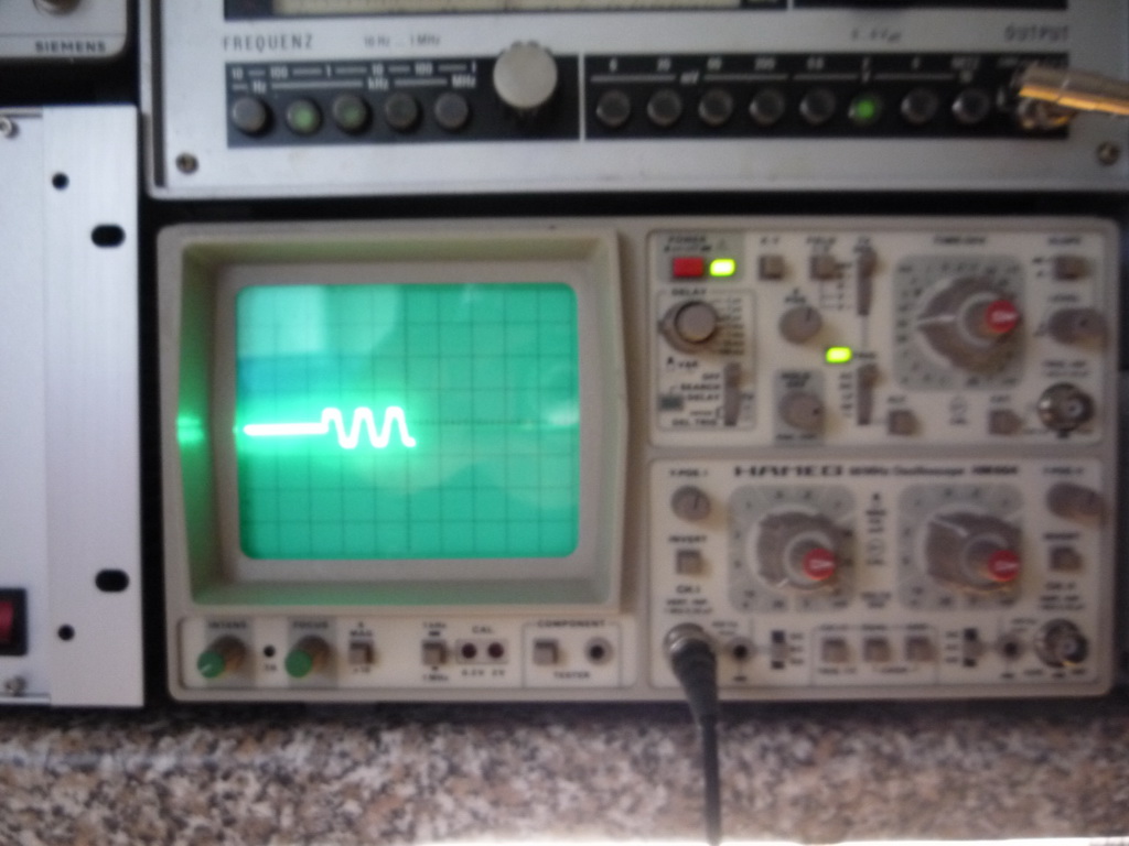

Habe nochmal einen andere testwiederstand genommen. 0.22 Ohm.
Spannungsabfall 0.024 mit DVM gemessen. Strom 100.0 mA
Das Modul zeigt 0.0772 an ein 220nF paralell zeigt dann 0.0823 an.
Das Oszibild ist grausam. INT-OUT ein ganz komisches Signal.
Sieht seltsam aus.
Mess das mal nach mit einem guten Eingangssignal. Also 1V an den
Eingang.
Es sollte so etwas wie auf Seite 8 im Datenblatt erkennbar sein.
So dauert es immer ein wenig. Werkstatt ist im Nachbarhaus im Keller,
also bisschen laufen.
So bin wieder da wie vorher.
Wenn In-LO nicht an GND ist alles daneben.
Ein wahnsinns gewackele auf der Anzeige
Also wenn ich dein Skopebild jetzt richtig interpretiere und das Signal
10Vss betraegt wuerde ich sagen dein Integrator ist uebersteuert. Da
sollte ein Dreieck zu sehen sein. Bei dir ist es aber eher
rechteckfoermig.
Bei deiner Stromquelle, schalte da mal eine Diode in Reihe zum R6 so das
man mit der Spannung um 0.7V runterkommt.
Also +5V  , Anode , Kathode und dann erst den R6.
Kann ich morgen kurz mal testen.....aber
was ist dann mit IN-LO und GND ?
Das Oszi Bild ist entstanden ohne KSQ also der ICL wurde von einem
externen NT mit ca 1.5V versorgt.
Die Verbindung In Lo und Gnd war aber nicht vorhanden?
Dann läuft der Integrator an seine Grenzen wie man im Bild erkennt.
In lo , In Hi müssen im Bereich von -4V .. +4.5V bleiben.
Da liegt dein Problem.  Aber morgen ist auch noch ein Tag.

Zum PP-Kondensator:
Eventuell zwei Stueck 0.33uF WIMA MKP2 RM5 parallel schalten?
http://de.mouser.com/ProductDetail/WIMA/MKP2D033301M00JSSD/?qs=%2fha2pyFaduicpSVs9lk2SMvoqFHp3Q%252bLpBmAKh%2foTng%3d
So Problem ist gelöst !
Man glaubt garnicht wieviel ein Kondensator ausmachen kann.
Ich habe heute einen MKP2 470nF eingelötet. Der alter ist noch als
"Platzhalter"...
Plötzlich geht alles ohne Probleme.
Aber erstmal Danke an Euch alle, besonders an Helmut für seine
"Backround" Hilfe !
zu meinem Aufbau.
ein 100.0mA KSQ speist meinem "unbekannten" Widerstand.
Den Strom kann ich sehr genau mit einem 10 Gang Poti einstellen.
Direkt an der Klemme hockt  jetzt mein ICL dran.
Was auf jedenfall noch wichtig ist, der IN-LO muss ich nicht mit GND
verbinden.Die Anzeige ist stabil.
PS: R3 ist 220 Ohm.Im Plan falsch gezeichnet.
Habe gestern auch ein Email von einem Forummitglied bekommen, der diese
Schaltung nachbauen möchte.
Frage, kennt jemand eine Bezugsquelle wo man einen 470nF MKP2 in einen
kleineren Bauform bekommt ? RM 5.00
Der Brummer den ich von Reichelt habe ist wirklich ein Monster. Schlecht
geeignet für einen flachen Aufbau.
Muss keine 630V Typ sein.Logisch
MKP ist immer sehr gross. Da wirst du kaum Erfolg bei haben.
Du koenntes hoechtens mal versuchen den Integratorwiderstand hochohmiger
zu machen und dafuer den Kondensator kleiner. Unter 100nF wuerde ich da
allerdings auch nicht gehen.

von Uwe (de0508)
Hallo Thomas,
ich bin über deinen Beitrag auf dieses Uni Projekt gestoßen.
Dual Channel Digital Volt Meter ICL7135.
http://www.kmitl.ac.th/~kswichit/DVM7135/DVM7135.htm
Die Idee mit der Dateschnittstelle werde ich aufgreifen und mit einem
atMega16/32 und einem FT232RL umsetzen.
Bei mir erhalten die ICL7135 noch schaltbare Eingangsspannungsteiler und
einen Überspannungsschutz und die beiden Module werden auch als zwei
getrennte Module aufgebaut und nur per Datenverbindung an den AVR µC
angeschlossen.
Evtl. per I2C oder direkt an einen 8Bit Port des atMega, mal sehen, was
mir besser gefällt.

von Uwe (de0508)
für Euch ein kleines Update über meinen Projektstand:
* Ihr seht hier einen von zwei ADC Messmodulen mit TLC7135 mit I2C
Interface.
* Die Programmierung des atMegax8 erfolgte mit LunaAVR.
* Bei der Referenzspannungsquelle wird der Spannungsteiler mit 0,1%
Metallfilmwiderständen mit 25ppm aufgebaut und es kommt ein
Spindeltrimmer mit 100ppm zum Einsatz.
* Die Referenzdiode erhält noch einen Tantalkondensator, der das
Rauschen der Diode etwas dämpft.
* Alle Kondensatoren im Messzweig sind Wima MKP10 Typen.
* Was noch fehlt auf der Zeichnung, ist der Eingangs-Widerstandsteiler
mit Rin= 10MOhm und den Teilern 1:1, 1:10, 1:100 und 1:1000.
Vin 200V halte ich für ein realistisches Ziel.
* Als weiteres kommt noch ein Chopper-Stabilisierter Messverstärker
ICL7650 (TO-99) - für die Strommessung - auf die Platine.
## Bericht Ende ##

von Uwe (de0508)
Hallo Thomas "der Bastler",
ich wollte Dir weiter über mein Projekt berichten.
Es hat sich etwas geändert, der atMegax8 für die I2C Wandlung fällt weg
und ich werde ein großes 1x10 Zeichen LCD an den atMegax8 direkt
anschließen.
An Eingang sind die Umschalter für die Spannungsmessung schon sichtbar,
aber für die Strommessung und die Widerstandmessung hatte ich bisher
keine Zeit.

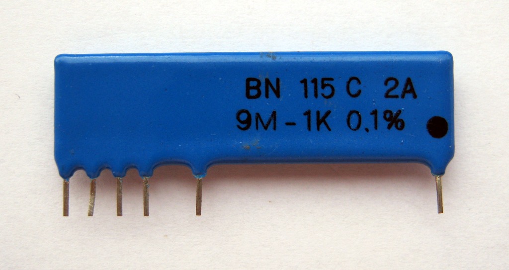

Anbei ein Auszug aus der Schaltung und Bilder von den verwendeten
Bauteilen.
* ICL7135 4 1/2 Stellen Analog.
* ICL7660 +5V(10V) zu -5V(-10V) Spannungswandler.
* LT1004I 1,234V Micropower Voltage Reference.
* Dekadischer Spannungsteiler, 10MOhm 0,1% mit Abgriffen 9MOhm, 900kOhm,
90kOhm, 9kOhm und 1kOhm.
* Diverse Kondensatoren MKP10
* Widerstände, 22kOhm, 47kOhm und 220kOhm, 0.1%, TK25.
* zwei MAX7219CNG Serially Interfaced, 8-Digit LED Display Drivers.
Die 2x MAX7219CNG geben ich gegen Gebot ab.

von Jörn P. (jonnyp)
Wenn ihr für den Segmenttreiber 7447 einen 74247 nehmt, dann habt ihr
auch eine vernünftige 6 / 9 ;-)
Also mein Voltmeter , welches super gut funzt, wollte mein Freund auch
nachbauen.
Hierfür wollte eine Platine entwerfen.
Bräuchte mal ein paar Tipps.
Die MKP Kondis, 2 x 1 uF und die 470nF sind wirklich mächtig groß...wie
am besten anordnen ?
Als Referenzspannungsquelle nehme ich einen ADR510
Die Anzeige kommt dann auf eine extra PCB
von Spess53 (Gast)
Hi
Warum nimmst du keine kleineren. Reichelt hat 470nF und 1µF in RM2,5.
MfG Spess
Entweder bin ich blind..oder ich finde nicht...
Sollen auf jedenfall MKP Typen sein, wie oben schon diskutiert..
Kleiner wie 27.5 gibt es nicht..
von Spess53 (Gast)
Spess: das sind MKS Typen...damit geht es nicht !!!
> Raster von 22.5mm.
> nichtlinear.
Helmut hat schon das Problem damals richtig erkannt ! Mit andren Typen
wie MKP ist das Messergebnis alles andere als OK !!!
Mit dem MKP Typen funzt die Schaltung ohne Probleme !
Also bleibe ich dabei, blos wie diese Trümmer anordnen.
von Walter R. (alte-fritz)
Ahoi Thomas,
wäre das eventuell eine Möglichkeit, wenn man die Dinger aufeinanderlegt
umso Platz einzusparen - natürlich Gehäusehöhe Voraussetzung.-
GW
Ich gehe mal davon aus, daß die betreffende Kondis so nah wie möglich an
die jeweiligen PINs kommen sollen.
von Andreas A. (elw-2)
Ein Schaltplan hat einen gravierenden Fehler ;)
Schau dir mal bitte beim ICL die Spannungsversorgung an, da ist +5V und
-5V verdreht^^
Ups..suppa..Danke...
Es kommt daher, wie beim Elektor, erst die Scahltung dann der
Schaltplan..
Und GND und AGND sollte man auch "verwenden"..
von Frank B. (elan40)
Und C2 richtigrum ...
Bitte schön :)
Überlege gerade ob ich als Volt/Amperemeter für meine Labotnetzgerät
deine Schaltung verwednen soll oder eine mit µC
(http://www.ulrichradig.de)
Deine wäre natürlich von den Stellen her etwas genauer..
Finde es ist eine sehr schönes Projekt :)
So :
> er Integrationkondensator ist beim Dualslope ADC das
> kritischste Teil.
Habe ich Danke Deiner Hilfe in meinem bereits aufgebauten bemerkt !
Für die beiden 1uF nehme WIMA MKS . Wie jetzt.

von eProfi (Gast)
Vishay 0,47µF 63VDC 25VAC 2% RM15: BFC241614704  (z.B. Mouser  1,57 Eur)
17.5 mm L x  7 mm W x 13.5 mm H  1,9 Gramm  lose
Vishay 0,47µF 63VDC 25VAC 2% RM15: BFC241674704  (z.B. Mouser  1,57 Eur)
17.5 mm L x  7 mm W x 13.5 mm H  1,9 Gramm  T/R
Vishay 1,00µF 63VDC 25VAC 2% RM15: BFC241611005  (Mouser 2,14 Eur)
17.5 mm L x 10 mm W x 16.5 mm H  3,1 Gramm  lose
Vishay 1,00µF 63VDC 25VAC 2% RM15: BFC241671005  (Mouser 2,14 Eur)
17.5 mm L x 10 mm W x 16.5 mm H  3,1 Gramm  T/R
Vishay 0,47µF 160VDC 63VAC 2% RM15: BFC241714704  (digikey 0,67 Eur)
17.5 mm L x  7 mm W x 13.5 mm H  1,9 Gramm  lose  nicht auf Lager
Vishay 0,47µF 160VDC 63VAC 2% RM15: BFC241774704  (digikey 0,67 Eur)
17.5 mm L x  7 mm W x 13.5 mm H  1,9 Gramm  T/R   nicht auf Lager
Vishay 1,00µF 160VDC 63VAC 2% RM15: BFC241711005  (digikey 1.08 Eur)
17.5 mm L x 10 mm W x 16.5 mm H  3,1 Gramm  lose  nicht auf Lager
Vishay 1,00µF 160VDC 63VAC 2% RM15: BFC241771005  (digikey 1.08 Eur)
17.5 mm L x 10 mm W x 16.5 mm H  3,1 Gramm  T/R   nicht auf Lager
Es kommen noch PPS-Cs (Metallized Polyphenylene-Sulphide) in Frage.
http://www.wima.de/DE/smdppsue.htm
Hier etwas Theorie zur Absorption: http://www.wima.de/DE/absorption.htm
Typische Werte einiger Dielektrika in % bei T = +23°C:
- Polypropylen        0,05 ... 0,10
- Polyester          0,20 ... 0,25
- Mischdielektrikum  0,12 ... 0,18
- Keramik (X7R)      0,60 ... 1,00
- Keramik (Z5U)      2,00 ... 2,50
http://www.wima.de/DE/characteristics.htm

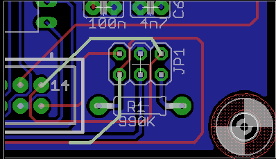

So ich habe mal eine PCB grob entworfen nach dem obigen Plan.
Könntet mal bitte drüber schauen ?
Was mir komisch vorkommt, im Plan ist AGND und GND verbunden. Sehe ich
es richtig, daß im Board diese Verbindung nicht vorhanden ist ? Muss ?
Wie geht man vor mit dem Analog und Digital GND bei dem ICL vor ?
Danke für die konstruktive Tipps im Voraus.
Update : Ein kleinen Fehler entdeckt : R15 ist an GND und nicht an AGND
GND solltest du dicker machen.
Die muessen schon verbunden sein. Alles was Analog ist bezieht sich auf
AGND und was Digital ist sich auf D(GND). Also in einem Fall R15 und die
Refernzdiode und die Klemme IN-LO <-> GND. Und genau dort an der
Referenzdiode wuerde ich dann AGnd und GND verbinden.
s.O.
Den ICL solltes du noch ein Abblock C (100N) spendieren.
Die 1V Referenz ist ein bisschen gewagt. So kannst du aber keine
Toleranzen ausgleichen. Ich wuerde eher eine 1.23V Referenz nehmen und
die mit einem Poti + Widerstaende einstellbar machen. Damit kannst du
dann wenigstens einen Fullscale Abgleich machen.
Bei der ADR510 Referenz empfielt AD noch einen C parallel zu schalten.
Hach...Helmut schön von Dir wieder was zu hören !
Nun meine Überlegung war, daß das Meßergebniss vom REF abhängt. Also
nehme ich mal einen sehr guten 1V REF.  Ohne "Schwankungen" wegen
Trimmer usw.
( In meinem Lochrasteraufbau ist ein LT1004 drin mit Trimmer )
Im Datenblatt sehe ich keinen 100nF..aber klar schaden tut es nicht.
Nur einen 100nF von +5V nach GND ? oder auch beim -5V
Im Datenblatt von ADR510 ist der Kondi am Ausgang "optional"..
Update :
> Trimmer usw.
Da du an der Stelle viel Platz hast wuerde ich beide Versionen vorsehen.
Also die mit dem ADR510 und die mit dem LT1004 mit Trimmer.
Einen von +5V nach GND dicht am ICL.
Datenblatt:
http://www.analog.com/static/imported-files/data_sheets/ADR510.pdf
Seite 1 Kondensator Optional.
Bitte keine Schrägenverbindungen, nur gerade mit 2x 45°
Layout Voodoo ? Für einen PCB Hersteller ist es , denke nicht relevant
oder ?
Hallo Thomas,
warum nützt Du die beiden Schmitttriggergatter nicht zur negativen
Spannungsversorgung, also der - 5Volt?
So sparst Du dir den 7660.
von eProfi (Gast)
Hallo Thomas,
schaut schon recht gut aus. Hast Du bedacht, dass im kleinen Bereich der
Eingangswiderstand 1k ist?  Lieber den Gnd-Anschluss des 1k wegschalten.
> relevant oder ?
Das ist Geschmackssache, ich mache oft kürzeste Verbindungen, egal in
welchem Winkel.
Für den großen C kannst Du noch mehrere Löcher setzen, falls man doch
einen mit kleinerem Rastermaß einbauen will.
Ich empfehle auch, für die Versorgungen (insbesonders Gnd) dickere
Leitungen zu legen. Die Display-Platinen-Versorgung nicht vom IC (Pin
11) nehmen, sondern eine eigene Leitung vom 5V-Stecker. Und direkt an
jedem IC einen 100nF.
Die T1-T5 (LED-Anodentreiber) kannst Du auch von der ungeregelten
Spannung versorgen, dann sind die 5V weniger verseucht und die
Verlustleistung verteilt sich besser.
Geht der R8 im
http://www.mikrocontroller.net/attachment/180809/ICL7135.png
(Komma-Widerstand) wirklich nach +5V?
Sollte der nicht auch je nach Bereich geschaltet werden?

Frage ist zwar berechtigt aber habe mich an den App Notes gehalten und
solche Dinge habe ich genügend da und hatte bisher keine Probleme damit
Layout Update , Vorschlag von Helmut.
In der Verbindung R4 A nach GND wuerde ich noch einen Widerstand legen
damit ist der Einstellbereich vom Poti etwas kleiner und damit besser
einstellbar.
Das mit dem Schmitttrigger als -5V Generator kann man machen dann hat
man den 7660 gegen zwei Dioden getauscht was auch nicht besonders veil
bring. Der 7660 macht da ein bisschen mehr -5V als die Ladungspumpe mit
dem 4093 IC. Da sind dann halt noch 2 Diodenstrecken mit drin.
> einstellbar.
Ja, wäre auch noch ein Ansatzt. Ich hatte mal einen 25 Gang 10K
genommen, konnte wirklich sehr fein einstellen. Ich sehe im App Note,
daß man am Ausgang noch einen 220R und einen 47uF gegen GND schalten
kann um Low Noise zu haben..was bringt es und vorallem wie verhälts sich
der ICL ? also mit oder ohne..???
Schaden tut es nicht. Der ICL würde auch damit funktionieren.
Ein "sichtbarer" Vorteil ?
Ansonsten ist der PCB OK ? kann ich Jakob geben ?
Achso das Display PCB noch dazu
http://www.elektronikentwickler-aachen.de/layouterstellung/layouterstellung_45.htm
Ich würd edie Bohrlöscher etwas weiter nach links setzen von der
Segmentanzeige, sonst hast du nachher so hässliche Schraubenköpfe im
Bild, des sei den du schweißt hinten an die Frontplatte Gewindestifte,
dann ist es egal.
Fast, mach den GND etwas dicker.
Da fehlt der 100nF für den 74ls47
von Anja (Gast)
R8 kannst Du auch weglassen,
mehr als aus wird der Dezimalpunkt nicht auch wenn Du Ihn an +5V
anschließt.
Gruß Anja
Halmut auf dich ist verlass...
von Spess53 (Gast)
Hi
Wenn mich nicht alles täuscht ist auf dem Bottem-Layer ein Kurzschluss
(Keuzung) zwischen D3 und D4.
MfG Spess
Normaleweise sollte man auch die Pins 3,4,5 auch vom 74LS47
beschalten...
Im datenblatt vom ICL7135 sind die Eingänge 3 und 5 und der Ausgang 4
offen
> beschalten...
Offene Eingänge sind bei LS TTL wie high anzusehen. Da ist das nicht so
schlimm wie bei CMOS.
von Spess53 (Gast)
Hi
Nochmal. Wie sieht diese Stelle (Anhang) ohne Bestückungslayer aus?
MfG Spess

Spess53 schrieb:
> Hi
Wo ist D3 ?
Mache...sollte dann auch die +5 Leitung auch dicker sein ?
von Anja (Gast)
Und schau Dir nochmal die Verdrahtung von R8 an.
Gruß Anja
Stimmt Anja, der müsste gegen GND ;)
von Spess53 (Gast)
Hi
>Wo ist D3 ?
Kennst du deinen Schaltplan nicht?
D3 -> Pin18 vom ICL
MfG Spess
Super...habe vergessen DRC zu klicken. Gute Augen ! War tatsächlich
Overlap
von Spess53 (Gast)
Hi
>Overlap
Bei diesem Layout würde ich bei meinen Protel 'Unroute -> All' anklicken
und von vorn anfangen. Aber erst mal mit dem Plazieren. Das ist
wichtiger als das Routen.
Kleiner Tip: Beim Routen Silkscreen abschalten.
MfG Spess
von eProfi (Gast)
Thomas, hast Du meinen Post von 03.09.2013 18:48 übersehen?
Oh...ja hast vollkommen Recht !
So ein kleines Update ( ohne DRC Fehler )
- GND Leitung dicker
- 100nF Abblockskondis am ICL und 4093
- Displayversorgung direkt am 5V Stecker
- Auswahl Referenzspannung über SV1 Jumper
- JP1 Spannungsbereich 2V oder 20V ( Set ist beim Conrad zu finden )
- Dezimalpunkt am X2
Soweit OK ?
Hallo Thomas,
schau mal genauer nach den Display LD05.
Den hast Du voll beschaltet. Hier werden nur die Segmente B und C als
"Eins"
benötigt. Mehr gibt auf dem Display ggfs. Salat.
Und Pin 23 des 7135 geht an Segment "G", als negatives Vorzeichen.
Ja, auch das kann der 7135 ;-)
Und am 7447 den RBI. War da nicht was mit Unterdrückung führender
Nullen?
Vllt noch 2-3 Dioden in den +5V Kreis zu Spannungversorgung der
Displays.
So erreichst Du eine gleichmässige Helligkeit der Segmente. Dann können
die Widerstände R1-R7? auch kleiner werden, ja nach Display-Typ.
Gruss
Frank,
Danke, das sind die echte gute Tipps hier !
Nun Dein Vorschalg zu Dioden...Hmm..also ich kann bei meinem Prototyp
keine Helligkeitsunterschiede festellen..
Hast so gemeint mit dem Display ?
Ja,
das sieht doch schon mal gut aus.
Mit den Dioden wärst´auf der sicheren Seite. Konstanter
Spannungsabfall von jeweils 700mV.
Bei deinen Vorwiderständen ist das ja nicht der Fall.
Den Segmentstrom hast Du mal gemessen?
Gruss
Nein den Strom beim Prototyp noch nicht gemessen..bin gerade an der
Displayplatine dran..extrem eng...glaube muss ich auf die dioden
verzichten..Würdest mal so nett sein, kurz mal eine Skizze malen wie Du
es gedacht hast ?
Danke
In
den +5Volt-Strang, mit welchen Du deine Displays versorgst,
kommen 2 oder 3 Dioden in Reihe geschaltet.
+5volt >  Diode1 > Diode2 > Diode3 > Kollektoren T1 bis T5.
So hast Du annähernd +5Volt
                     - 3x700 mVolt Dioden
                     - 1x700 mVolt 7447
                     - UR1
Der Rest ist dann die Flussspannung deiner Segmente.
Hier werden 2 Dioden reichen, ggfs eine brücken.
Gruss
>                      - 1x700 mVolt 7447
>                      - UR1
Was soll das werden? Die LEDs in den Anzeigen sind Stromgesteuerte
Bauteile.
Je mehr Spannungsabfall man am Vorwiderstand hat umso gleichmässiger ist
der Strom dadurch. Der Widerstand wird dann immer mehr zur Stromquelle.
Das wirst du auch nicht. Der Strom durch die Segmente ist doch gleich.
> Bauteile.
Ich habe mich schon etwas gewundert, weil so eine Variante, was Frank
schilderte habe noch nicht gesehen. Habe aber vieles noch nicht gesehen.
Deshalb Danke Helmut für die Aufklärung. Deine sachliche Hinweise
schätze ich sehr hoch.
Ich auch noch nicht. Wusste zuerst auch nicht was er wollte.
Update, in der Hoffnung, daß alles passt.
Sollte ohne grosse Probleme funzen, weil die PCB für meinen Freund ist.
Auch evtl. für andere "Bastler" hier.
von eProfi (Gast)
Die -5V haben noch keinen Kondensator.
> Ich habe bei meinem Prototyp bemerkt, wenn der Eingang offen ist,
> dann sieht am auf dem Display, die letzten beiden Stellen,
> irgendwelche Zahlen.
Analog Gnd-Layer (Massefläche) an den empfindlichen Bauteilen?
Der Eingangsspannungsteiler hat jetzt 100:1, ist 10:1 nicht gewünscht?
Was ist mit negativer Eingangsspannung, ist das auch nicht gewünscht?
(siehe Franks Beitrag, Pin 23 ist POLarity).
Als C8 eignet sich auch ein Panasonic:
http://industrial.panasonic.com/ww/i_e/21088/film_capacitor_catalog_e/film_capacitor_catalog_e/film_capacitor_catalog_e.pdf
ECHU SMD Stacked Metallized PPS Film Chip Capacitor, nur bis 0,22µF
ECHU1H224
oder
Stimmt. Da sollte noch ein 10µF Kondensator dran.
von Bastler (Gast)
Hallo Thomas, da du offensichtlich weißt, wie man eine Massefläche
macht, würde ich gern anregen, daß diese besonders auf dem
"Analog-Board" interessant wäre. Ich würde eine Seite Masse machen und
solange wie möglich mit den übrigen Leitungen auf der anderen Seite
bleiben. Das wollte weiter oben, glaube ich, auch schon Spess53 mit
"Unroute All" sagen. Manchmal muß man nochmal auf Los ;-)
Guten Morgen, die 10uF ist zwar am 766o dran bloß am falschen Pin. An
der Versorgung +5V angezeichnet, klar muss an den Ausgang.
Wegene Massefläche.Ich dachte kurze Leitungen wären besser wie eine
geflutete. Laut Datenblatt ist AGND nur die Verbindung Pin 3 und die
Anode der Referenzspannungsquelle. Wie auf dem Bild ganz oben. Bild aus
dem Dazenblatt vom ICL.
Klar kann ich mal versuchen eine GND Polygon anzulegen. Letztendlich
AGND ist mit GND verbunden, wegen Bezug. So wird bei einer GND Fläche
AGND gleich GND.
Unroute All..also Ripup;
So sieht es mit einer GND Polygon aus
von Spess53 (Gast)
Hi
Ehrlich gesagt, sehen deine Platinen sehr stümperhaft aus. So etwas wie
auf der Display-Platine muss man einfach sehen. Die Leiterzüge auf dem
Board können fast alle, teilweise drastisch, kürzer ausgeführt werden.
Im Anhang nur ein Beispiel.
MfG Spess
Update :
Habe was ich konnte, die Leiterbahnen gekürzt
Las gut sein Thomas, das wird schon funktionieren.
Man kann ein Layout bis ultimo optimieren aber irgendwann muss man es
auch mal fertigen.
Du wirst nachher mit den Jahren immer besser in sowas.
Woher hast das Teil her ?
von Uwe (de0508)
Hallo Thomas
ich habe die Teile alle hier noch liegen, die dies nur ein Spiel Projekt
sein sollte.
Den Spannungsteiler hatte ich vor 20-30 Jahren mal irgendwo gekauft.
Heute gibt es so etwas immer noch, man müsste halt mal suchen, oder den
Spannungsteiler diskret aufbauen. 0,1% Widerstände gibt es bei Reichelt
und Digikey und anderen..
von MaWin (Gast)
perfekt Danke !
von Thomas (Gast)
Ich hatte vor einigen Jahren mal eine Platine entworfen, die in ein
Pultgehäuse passt wie es auch bei BURSTER verwendet wurde. Der Eingang
des DVM ist anpassbar über die Widerstände.
Die Leiterplatte habe ich jetzt überarbeitet.
von Karl M. (Gast)
Danke Thomas,
noch eine Frage, willst Du auch Platinen anbieten ?
Im Schaltplan ist die Polarität von C10 am IC7660 verkehrt.
von Thomas (Gast)
Hallo Karl,
danke habe ich eben im Plan geändert.
Platinen kann ich bei mehreren Nachfragen machen lassen.
Ich habe noch ca 15 Fertiggeräte und einen Platinensatz
