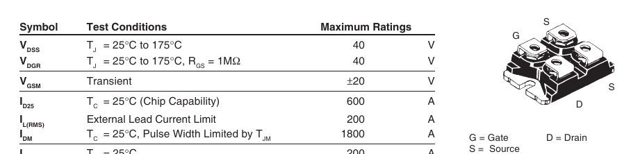

HI.
Bin zimlich neu auf dem gebiet der Halbleitertechnik und wollte mich
erkundigen ob es mit diesem Fet "IXTN600N04T2" möglich ist dauerhaft
ströme von bis zu 500 amper bei 12v zu schalten und was ich noch dafür
brauche Kühlung, treiber??
Er soll bei einer zu geringen Batteriespannung die verbindung trennen
z.B. vom wechselrichter, der BMS schaltet über einen Optokoppler ein
kleines relai ist es möglich den Fet direkt über den Optokoppler zu
steuern und so mit den stromverbrauch zu sänken??
was muss ich beachten wenn ich 2 Fets parallel schalte um Ströme bis
1000amper zu schalten??
MFG.Andy
Was genau hast du denn vor?
Schau mal ins Datenblatt, wenn du die Mosfets "nur" als Schalter benutzt
dann verlierst du über den Mosfet fast 1kW. Ich denke ein Relais wäre
besser für dich geeignet, schaue dir mal folgendes an: EVC-500 von
te.com

Von den Fets brauchst Du minimum 2x parallel. Die Anschlusskabel und
Klemmen aus dem Car-Hifi Bereich mit 35mm² und einen ordentlichen
Treiber, der den Mosfet möglichst schnell durch seine Kennlinie (
auf->zu ) fährt.
Aber eben auch nicht zu schnell, da es sonst beim abschalten zu üblen
Spannungsspitzen kommt, die leicht und locker weit über 40V ansteigen
werden.
Je nachdem, wie lang uun wie verschlungen Deine Zuleitungen ausgelegt
sind.
Also nur Vier MOSFETs und einen Treiber davor reicht nicht aus! Selbst
wenn Du den FET ordentlich ausschaltest, wird durch den Stromfluß im
Source Zweig deine U_gs über-oder unterschritten und das Teil wird genau
das Gegenteil machen(wollen) als das, was Du gern hättest.
Wenn die Leute im Netz ihre Ultracaps vorführen und die damit
verbundenen Verbaucher steuern, dann kann man machmal sehen, wie
schwierig das ganze wird. Da werdne die Fets über Lichtleitkabel und
Optotrenner direkt am FET selbst gesteuert oder mit Impulsübertrager und
verdrillten Leitungen...
Alsses nicht so einfach : U=di/dt Stromänderung/Zeitänderung ergibt
Überspannung. kann man ausrechnen oder messen.
Verlustleistung:
bei (d)einem FET und seinen optimistischen 1-2 milliohm hast Du bei 250A
pro FET
P = I² x R
(250)² x 0.001 ca 65 Watt, die trotzdem noch abgeführt werden müssen.
Schaltest Du 4 Stück parallel, sind es nur noch 15 Watt (pro FET).
Braucht aber dann 4 Transistoren. Dafür reicht dann auch ein großes 4mm
Alu-Blech oder ein kleiner Kühlkörper.
schwierig,schweirig...trotzdem viel Erfolg
Axelr.

@Pete Zahat
Hi ja da haste recht danke für die Antwort!
dann werde ich wohl mal den lötkolben anschmeissen ;)
Hast du erfarhungen mit so hohen Strömen bei parallel geschalteten
FETS??
eigentlich reichen ja BTS555 wenn man sie parallel schaltet aber durch
die kleinen pins da finde ich 15amper schon zuviel oder??
Andy schrieb:> und hat da jemand eine idee

Also habe mir jetzt diesen Power MOSFET IRFS3107-7PPbF rausgesucht,
6 davon parallel sollen bis zu 1140A schalten können?
also für meine zwecke satt und genug.
Kann mir jemand sagen wie gross der kühlkörper seihen muss ich
endschuldige mich hier schon für meine unwissenheit ;D

Amper ist die offizielle µC.net-SI Einheit für StromFLUSS!
> IRFS3107-7PPbF rausgesucht,> 6 davon parallel sollen bis zu 1140A schalten können?
Ganz ganz kurz: Ja.
Dauer: NEIN!
Das ich die Knapp 1000Ampere nicht auf dauer schalten kann ist mir
bewusst aber ca 500A sollten doch dan problemlos auch auf dauer damit zu
schalten seihen oder mache ich da einen denk fehler??

Mal im Ernst Leute, einen elektronischen 1000A-Schalter für 12V kann man
ganz easy bauen, und der wäre weit besser als jeder Mechanische. Dem TE
muss einfach nur klar sein, daß er ab 200-300 Euro dabei ist. Auch muss
er sich von dem Gedanken trennen, diesen Schalter selbst mit den ersten
Mosfets seines Lebens zusammenzufrickeln.
Andy schrieb:> bis wie>> viel ampere wäre es denn noch relativ "leicht" zu realisiern??
Ungekühlt 1000A, gekühlt 3000A. Wobei "leicht" der Preisdefinition oben
entspricht.
12345

Habe nur eine Lösung parat, und zwar nahe des Optimums( Kupferschienen
mit vielleicht 50 starken Mosfets drauf). Habe das vor Jahren schon mal
gemacht, und viele hier würden das auch können.
Der damit leicht konstruierbare Schalter hat weniger Verlustleistung als
jedes Relais, hält 100 Jahre, und das alles ohne Schutzbrille und
Feuerlöscher.
Das ist einfachste Elektronik, nicht mal Schaltfrequenz wird
gefordert...
Du willst es immer noch selbst bauen, richtig? Jeder hier wird Dir
bestätigen, daß Dich DIESES Vorhaben weit teurer zu stehen kommt, als
wenn es vom Fachmann gebaut wird.
Die Kupferschienen wären gleichzeitig Kühlkörper und Stromleiter, ja.
Bei 1KA reicht da noch normale Luftumwälzung, je nach Fetdaten und
-Anzahl.
Es bedarf aber mehr als der Schienen und der Fets. Das Ganze muss ein-
und ausgangsseitig gegen Spikes geschützt werden, ne
Unterspannungsabschaltung muss dazu, ein Treiber für die Fets, ne
Versorgung für den Treiber usw. Wie lange willst Du mit je 50 Fragen zu
jeder Thematik das Forum auf Trab halten?
Wenn man bisher Seifenkisten gebaut hat, fragt man einfach nicht, wo man

Der fet, der mikrosekunden eher schaltet, als sein Nachbar, muss den
Gesamtstrom abkönnen. Und? Kann er? Kann er (natürlich) nicht. Was
willst dagegen tun?
Wertzuhalten schrieb:> Der fet, der mikrosekunden eher schaltet, als sein Nachbar, muss den> Gesamtstrom abkönnen. Und? Kann er? Kann er (natürlich) nicht. Was> willst dagegen tun?
Unter Umständen kann er das. Die Fets besitzen eine Pulsfestigkeit die
mehrfach so hoch ist wie die Dauerlastfestigkeit. Hier muss man im DB
gucken.
Üblicherweise sorgt ein "knackiger" Treiber für ein gleichzeitiges
Schalten. Aber man sieht, es gibt viele Baustellen bei dem Projekt.

also jeder brushed Modellbauregler hat hinreichende FET´s onboard.
Ich nutze seit vielen Jahren den IRL3803 LL FET.
Für einen 100A Steller kommen eben 5 Stück drauf und gut.
Wenn ich davon mal 16 Stück nehme, habe ich einen RdsOn von ca. 0,000375
Ohm
Dann fallen bei 500A lediglich 93 Watt verlustleisung ab.
Viel Problematischer sehe ich die Kontaktierung der FET´s.
siehe IXTN600N04T2
Aber davon mehrere parallel genommen sollte machbar sein.
Klein Fritzchen würde sagen ... man nehme:
2 dicke Stromschienen
10 oder 20 FET´s ala IXTN600N04T2 (keine Ahnung was die kosten)
Jeder FET wird mit 1 oder 2x 6mm² Litze ( 30A ) an die Stromschienen
kontaktiert

Die Fets im sot227 von ganz oben sind perfekt geeignet. Vier Stück
parallel davon.
Im zweiten Post wurden die doch nun schon vorgeschlagen. Mann mann
