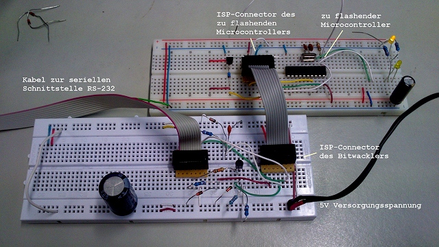

smile also der Aufbau war nur dafür da, um zu testen, ob man einen
Bitbanging ISP-Flasher heute noch gut zum Laufen bekommt... und das hier
war das Ergebnis !
Also:
Bitwackler, oder wie bekommt man über das Telefon und Internet einen
Anfänger dazu, einen AVR-Controller zu flashen, der selbst keinen
Programmer und auch keinen programmierten Chip aber ansonsten
Elektronikbauteile hat...
Hier ist mein Grottenwerk !

von Grumpy (Gast)
Sieht doch ganz ordentlich für einen funktionierenden Steckbrettaufbau
aus!

Ralph S. schrieb:
> Anfänger ..., der selbst keinen Programmer ... aber ansonsten
Dass jemand nichtmal eine einfache Diode für den Schutz der Basis hat,
ist allerdings doch eher selten ;-)

Darum ja auch ein prima Grottenwerk xD
Ich finds gut, hier kann ich mehr posten als im Kunstwerke-Thread :D :D

Schmunzeln muß, das Ding ist zwar "grottig", aber an der Basis ist doch
eine Diode... Wenn auch eine Zenerdiode.
Hat der Pegel der RS-232 positive Spannung ist der 10k Vorwiderstand da,
hat der Pegel negative Spannung ist die Zenerdiode in Durchlass
geschalten und es liegen ca. 0,7V an.
So gesehen (grottig eben) könnte die Zenerdiode auch eine normale 1N4148
sein, aber es lag eben gerade die noch auf dem Tisch...
Grottiger könnte man das machen in dem man den 33k Widerstand noch
entfernt. Verwunderlich, dass das überhaupt funktioniert (und
lustigerweise gar nicht schlecht).

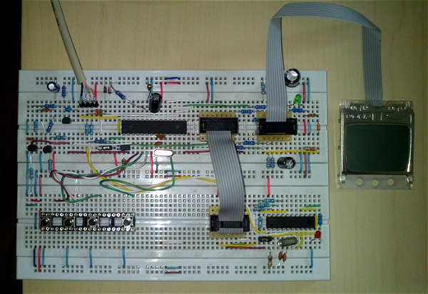

Aber "grottig" find ich auch den Aufbau, normalerweise sieht ein
Steckbrettaufbau bei mir in etwa wie im Bild aus...
Guck ich mal, wie "grottig" ich vorliegendes noch "machen kann" damit es
funktioniert !

also "grottig" würde ich das nicht nennen - alles schön geordnet,
sinnvoll zusammengefasst und übersichtlich.
Für den entsprechenden Zweck geeignet (keine HF Schaltung, keine hohen
Ströme).

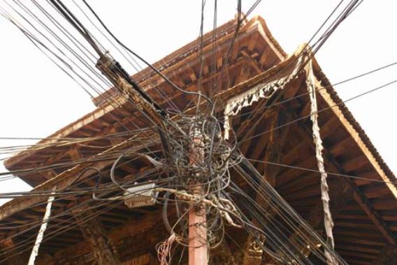

Nicht meins aber ehr in Richtung "grottig" wäre z.B. sowas
http://www.altmannshofer.org/Expeditonsberichte/Annapurna%20Circel-Dateien/image044.jpg
aber es funktioniert und das ist das wichtige.

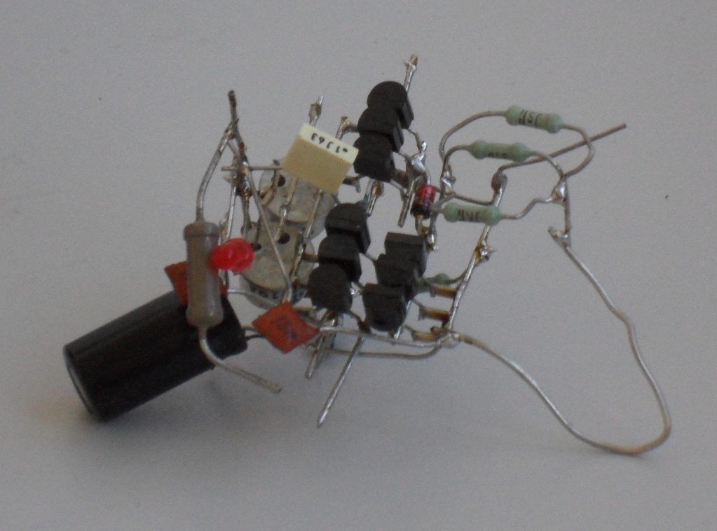

Leider schon wieder zur Hälfte demontiert.
von Peter R. (pnu)
Na und!  Wenn man es die "dead-bug-Methode" nennt, ist es salonfähig.
In dieser Technik aufgebaute erste Versuchsversionen arbeiten meistens
recht gut.
Wenn man eine solche Schaltung anschließend auf Leiterplatte überträgt,
muss man oft eine Korrekturphase durchmachen, weil die Streukapazitäten
usw. deutlich größer sind.

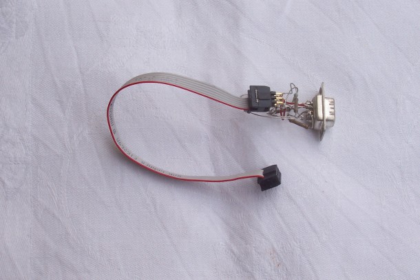

Anbei noch ein „ponyser“-kompatibler ISP-Adapter, den ich mal zum
Testen von AVRDUDE zusammengeschustert habe.  Typischer 3D-Aufbau. :)

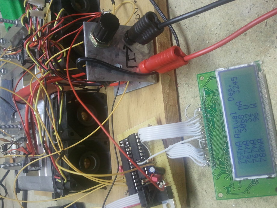

Erster Prototyp meiner elektronischen Last. Der Aufbau auf den
Kühlkörpern ist gleich geblieben, der Rest nicht... auf den Kühlkörpern
hocken je zwei IRLZ34N, ein 2×0.18 Ω Shunt (R-R Anordnung) und dadrüber
schwebt ein LM358 o)
Beim Einbau in einen 19" BGT habe ich Öffnungen mit Lochblechen in die
Frontplatte als Lufteinlass gemacht und die Kabel ordentlich
zusammengebunden —— ich will nicht in der Gegend rumstehen, wenn so ein
15000 RPM Lüfter ein Kabel ansaugt :D

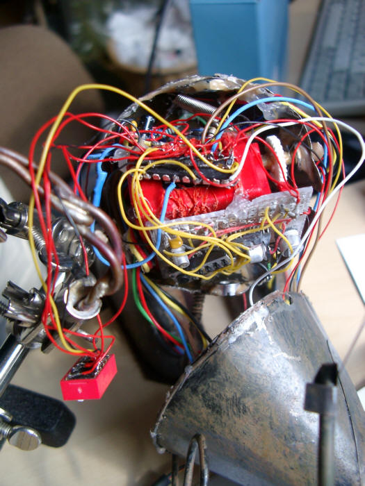

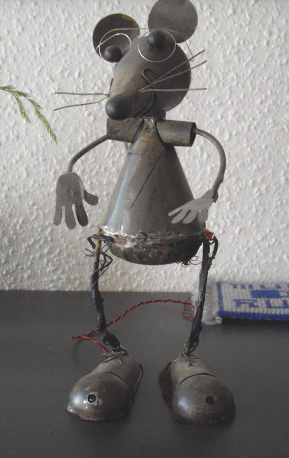

Kleine Skulptur mit reflektivem IR-Sensor, die sich bei Annäherung
verbeugt. Zunächst (2007) nur Verbeugung, später Sprachausgabe
(Begrüßung in mehreren Sprachen, Text abhängig von der Tageszeit)
nachgerüstet. Funktioniert seit 2007 problemlos als Provisorium bei uns
im Eingangsflur, grottige Verdrahtung her oder hin. Hat sich sicher
tausende Male verbeugt.
Tut mir leid, dass ich ein M$-Video-Format verwendet habe (ist aber 2/3
kleiner als das Original-AVI). Leider ist das Höhen-Seiten-Verhältnis
bei der Video-Rotation nicht mit rotiert worden, so dass das Video stark
gestaucht ist.

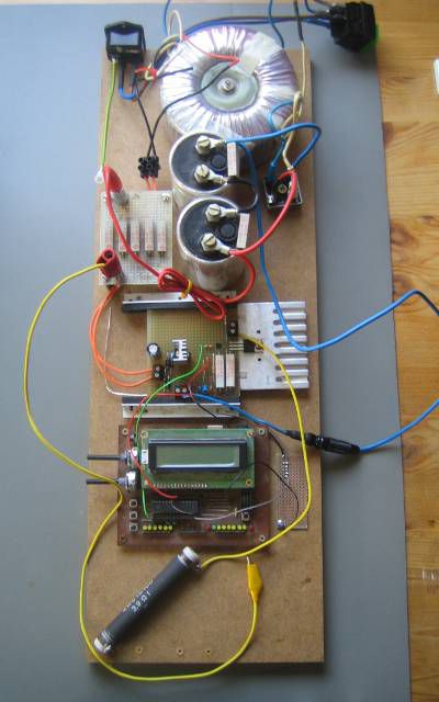

Hier ein kleiner Puls- und Gestankerzeuger (Leistungswiderstände auf
Pertinax können ganz schön stinken). Bitte nicht ankreiden, daß der
PE-Leiter der Kaltgerätebuchse nicht korrekt auf die Holzplatte
geschraubt ist.

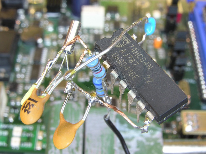

Brauchte da mal einen Takt :)
74HC04 Oszillator mit Uhrenquarz, schwingt sogar bei 16MHz noch ganz
brauchbar. Die offenen Eingänge schwingen dann auch irgendwann mit...
