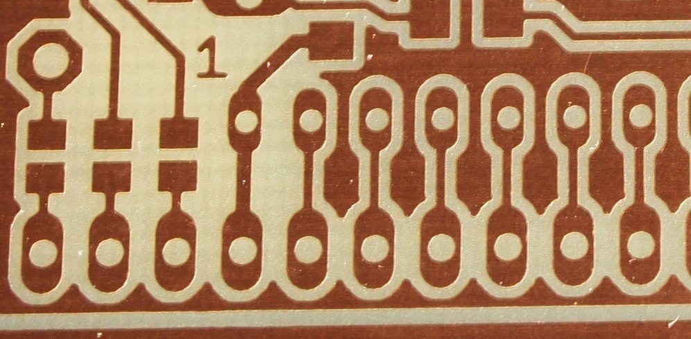

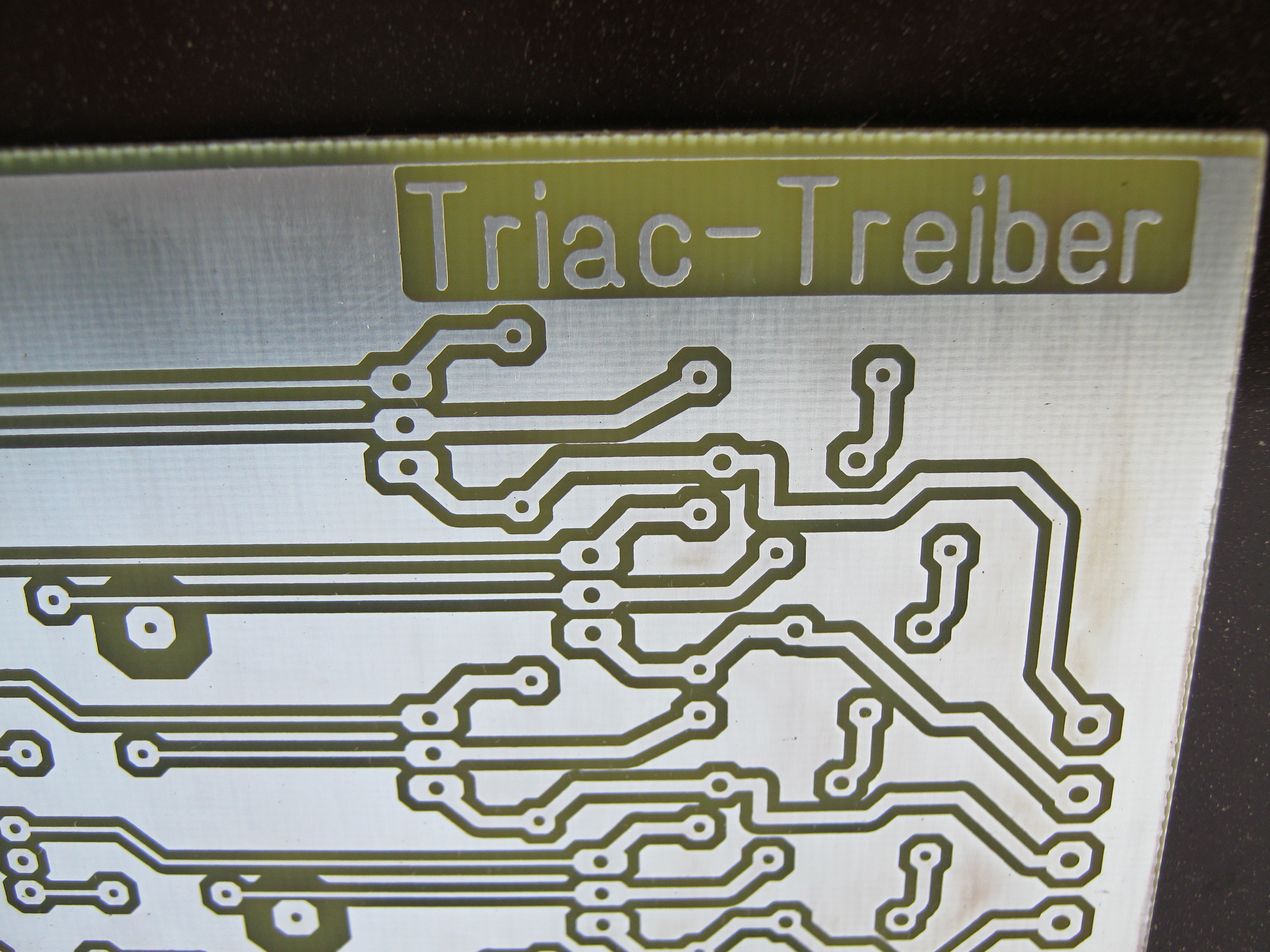

g. c. schrieb:

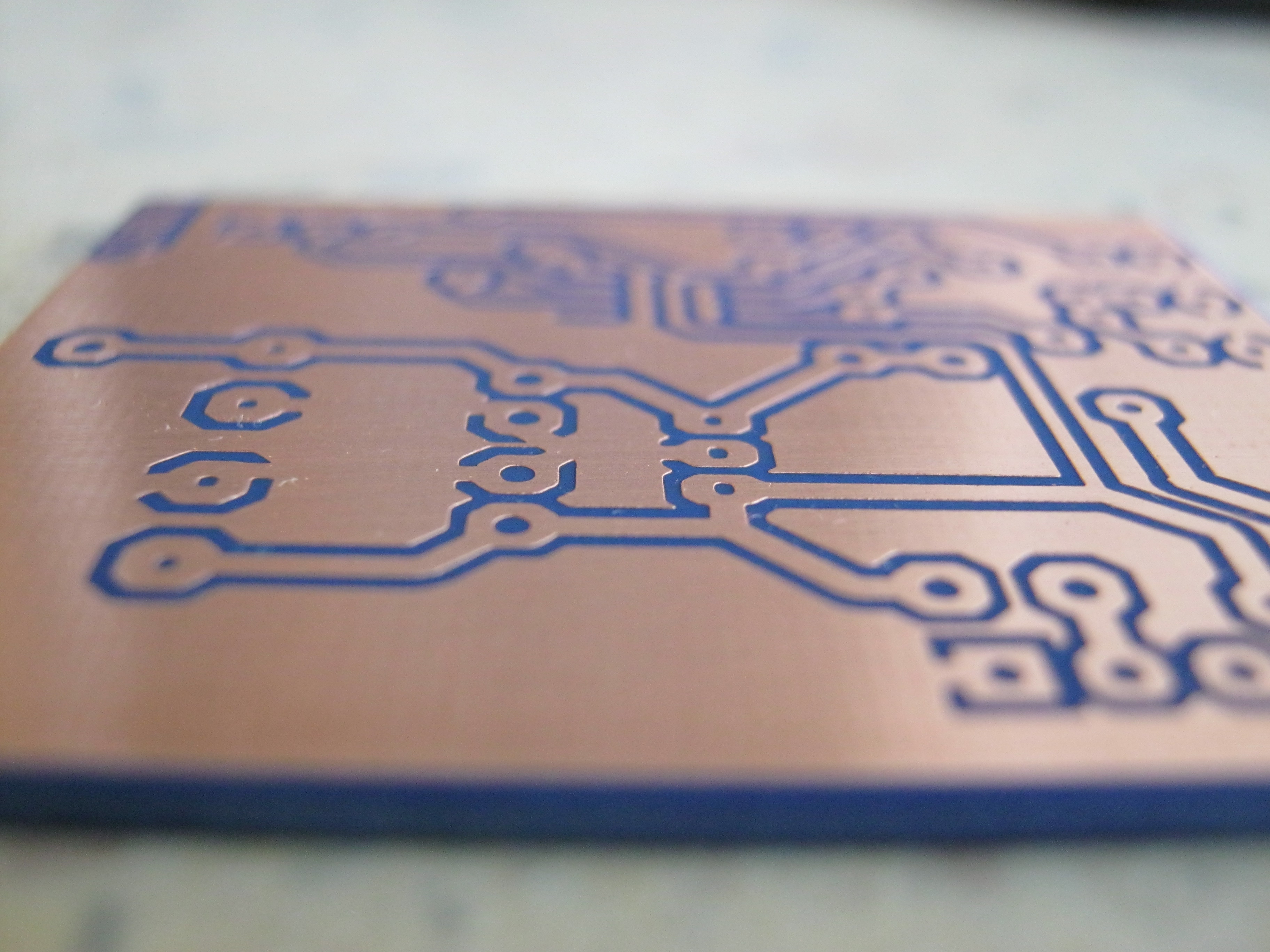

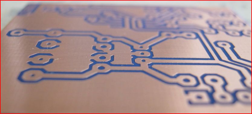

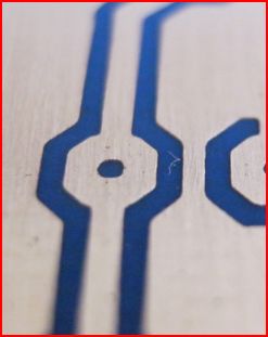

> Unglaublich! 3x der gleiche blanke Unsinn auf einen Schlag.
Wir haben ja auch nicht die Weisheit mit Löffeln gefressen, aber
vielleicht klärst Du uns auf, wie man zwei Folien direkt auf die
Kupferfläche bekommt ...
> Wie wäre es
> wenn man mal selber seine Ergebnisse hier ausschnittshalber in Bildform
> postet und damit zeigt, welche Strukturbreiten man so hingekommt,
Die Schrift ist ca. 0,6mm hoch - ich denke, dort bin ich an der Grenze
meiner Auflösung.
> anstatt sich hier über etwas so negativ zu äußern, was man
> offensichtlich nicht kennt, noch die selbst erprobt hat oder einfach
> nicht selber hinbekommt?
Also, mit zwei Folien übereinander bekomme ich das tatsächlich nicht
hin.
Deine Antwort steht noch aus ...

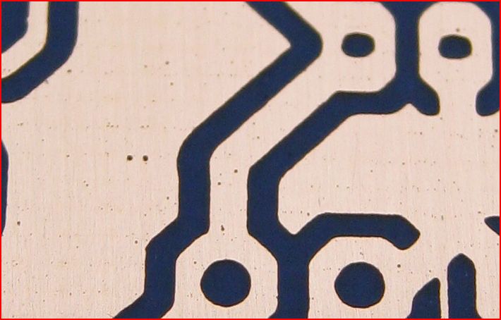

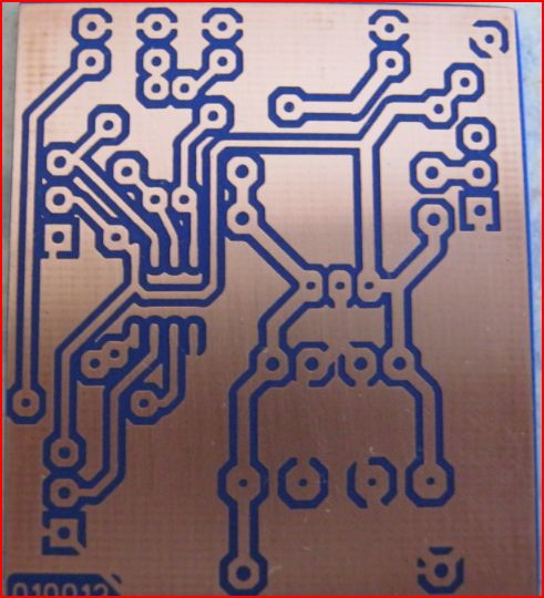

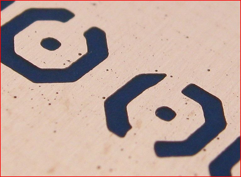

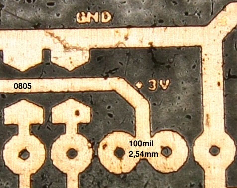

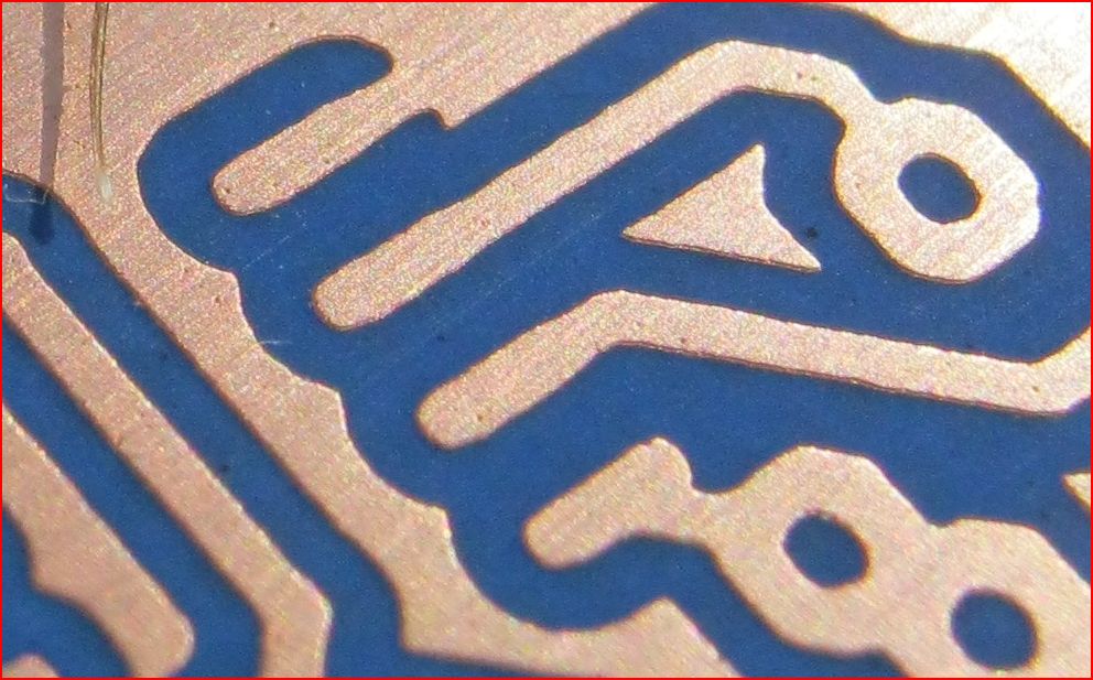

Naja Jobst, mit deinem Bild kann ich jetzt auch nicht viel anfangen bei
den Artefakten die, da zu sehen sind. Und zu den Folien habe ich bereits
was gesagt. Man kann es sicherlich auch mit nur einer Folie erreichen.
Nur ist dann der Prozess schwieriger, weil die Lichtdichtigkeit einfach
nicht gegeben ist. So ist zumindest meine Erfahrung. Außerdem ging es um
eure Aussage, von wegen zwei Folien seien "Pfusch". Das ist einfach
Kappes oder sieht das gezeigte Bild wie "Pfusch" aus? Ich denke eher
nicht. Außerdem ist der, der die "Weisheit mit Löffeln gefressen" hat
wohl eher derjenige, die vorgibt 24 Leiterbahnen nebeneinander unter ein
SO-14 IC in einem Home-Ätz-Verfahren zu packen. Oder etwa nicht?
Die ovalen Lötpunkte sind im üblichen DIP-IC Abstand wie bei dir. Links
3 0805-Pads (0805 müsste es sein; bin etwas müde momentan). Eagle
Layout. Die weißen Pünktchen sind Staub auf der Platine.
Nur, dass dort keine zu sehen sind. Dein Foto ist wesentlich unschärfer
(Bewegungsunschärfe).
Meine Platine ist im Gegensatz zu Deiner dunkel. Der Dreck im Lack auch.
> nicht gegeben ist.
Deswegen ja die Suche hier nach geeigneten Druckern ...
Das Board oben wurde mit nur einer Folie belichtet.
Naja, die Pads sind an einer Seite leicht unterätzt.
Ausserdem sind die Eckradien recht groß, was auf Unschärfe beim
belichten hindeutet. Also das, was wir nicht wollen.
Naja, 15-20 würde ich mir ohne weitere Vorbereitungen auch zutrauen.
Mit Feinarbeit kann ich mir das aber schon vorstellen.

Folie Averey Zweckform 3552 und Kyocera FS-C5100DN funktionieren bei mir
nicht. Schwarze Stellen werden wolkig, egal bei welcher Einstellung. Ich
nutze schnödes Papier und Transparent 21.
Die SMD-Bauteile sind 0603 und SOT23, die dünne Leiterbahn hat 0,3mm
Breite. Der Belichter ist ein Eigenbau aus Scanner und Gesichtsbräuner,
das Ätzgerät eine billige Sprühätzanlage mit ziemlich erschöpftem
EisenIIIChlorid.

Jobst M. schrieb:
Das verbuche ich jetzt unter Scherzposting. Dein Bild ist voll von
Artefakten und nicht ansatzweise in der Qualität des von mir geposteten.
Und wenn dein Bild angeblich frei von Artefakten ist, dann ist dein Cu
ausgefranzt und dein Verfahren taugt nichts.
Von welchem Bild redest du denn? Bestimmt nicht von meinem.
Dann poste halt mal gescheite Bilder von deinen Ergebnissen. Herum
theoretisieren kann jeder. Bis jetzt hat keiner von euch Helden hier ein
gescheites Bild eingestellt!
> So, ich beende die Fütterung nun meinerseits ...
Solche Sätze zeigen mir wie sinnlos es ist hier überhaupt etwas
beizutragen.

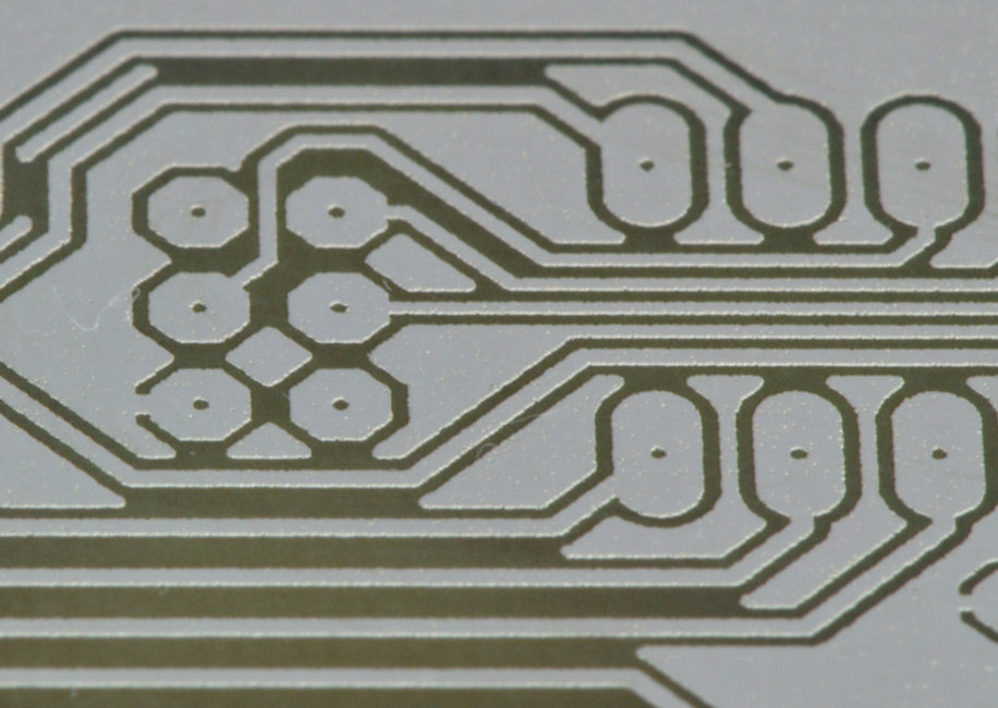

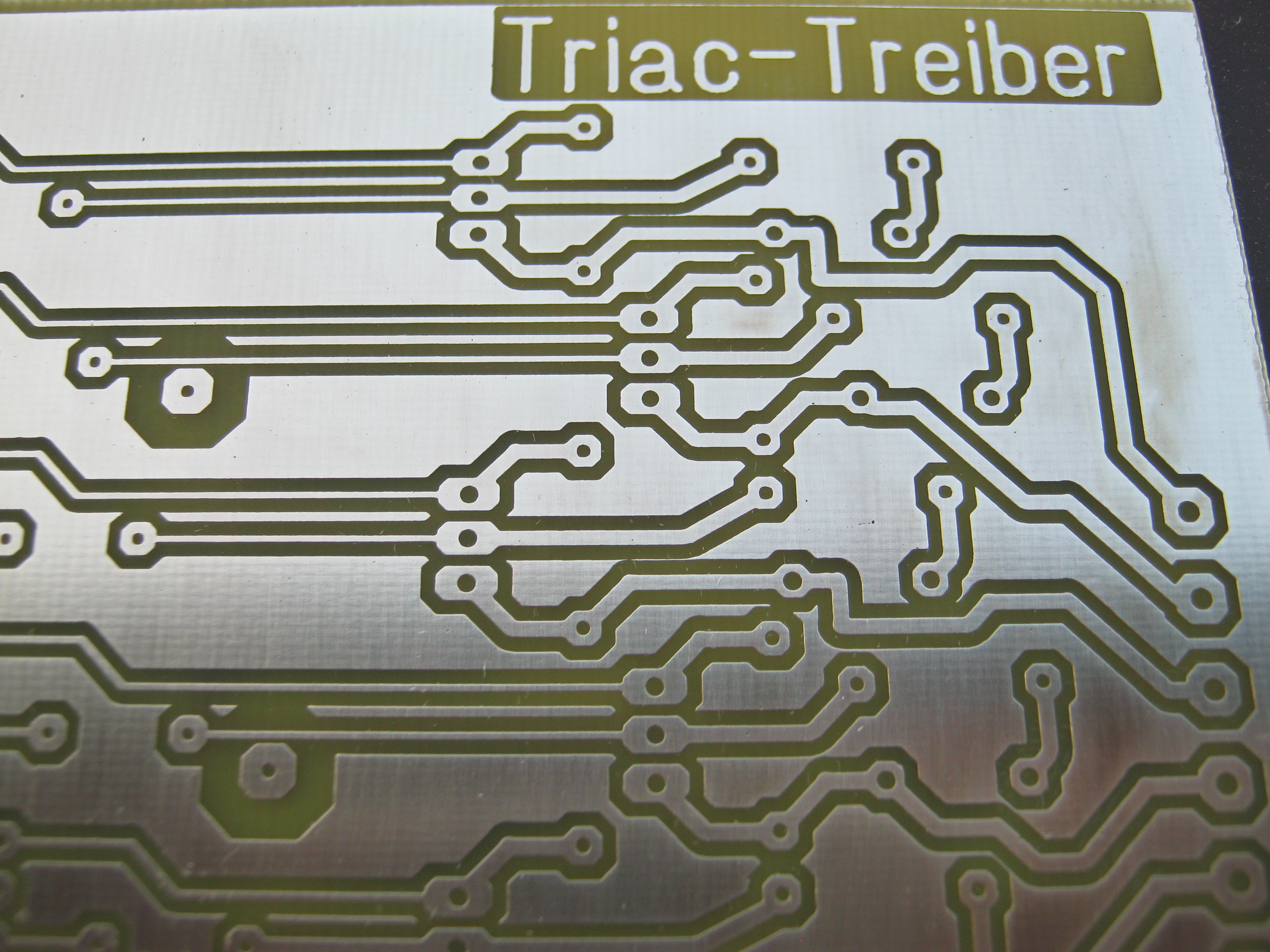

Es entsteht praktisch keine relevante Unschärfe. Was du als angeblich
"Unschärfe" hier festgestellt haben willst ist gar nicht vorhanden. Dein
Problem ist nur, bei dir klappt das nicht und deshalb schließt du auf
andere. Schau dir meine Bilder an und bewerte mal ehrlich und stell mal
selber gescheite Bilder ein, bevor du anderen hier nicht vorhandene
Probleme vorhältst.

Geil!!!! Das ist echt schön geworden!
Du legst 2 Folien übereinander und arbeitest mit Toner ? Welcher Drucker
und welche Folie?

Ne kein Toner, sondern Tinte. Ein stinknormaler Canon Pixma IP 3600 mit
Canon Originaltinte (ich betone das, weil Folien bedrucken nicht mit
jeder Tinte funktioniert, wie ich leidvoll mit dem Vorgänger ip2000
feststellen musste).

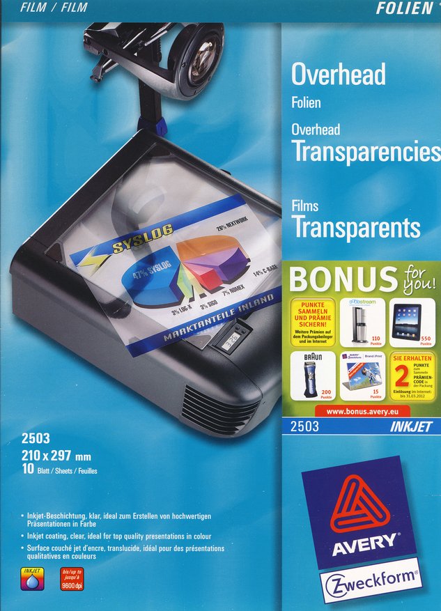

Der ist veraltet. Aber die Nachfolger sind bestimmt nicht schlechter.
Die (nominale) Druckauflösung hat Canon ja beibehalten. Folien siehe
Anhang (nix besonderes denke ich, wird auch mit anderen gehen).

Na da werd ich morgen gleich mal shoppen fahren!! :) Die Folie kenn ich.
Die hab ich damals bei meinen Anfängen mit dem Epson Stylus SX 100
probiert.
Wie auch vieles andere auch!

Inspiriert vom Bild von g.c. hab ich auch mal eine aktuelle Platine
fotografiert.
Gedruckt mit HP DeskJet 6980 auf Sigl Overhead-Folien IF110, belichtet
auf Bungard-Basismaterial mit einem Proma-Belichter (4x8W UV-A Röhren) 1
Min 50 Sec, entwickelt mit Natriumhydroxid, geätzt mit Natriumpersulfat
bei 45°C.
Zu sehen ist der ISP-Pfostenstecker, daneben ein Teil des ATmega (nix
SMD, sondern THT), die Leitungen sind 12mil, Abstand 25mil, Isolate der
GroundPlane ebenfalls 12mil.
Leider etwas zu lange geätzt, die Platine ist doppelseitig und ich hab
zum Ätzen nur eine beheizte Wanne. Durch das umdrehen übersieht man gern
den richtigen Zeitpunkt.
Trotzdem find ich das Ergebnis für einen "Amateur" sehr brauchbar.

Bei regelmäßiger Sichtkontrolle kann man die fertige Seite nach abspülen
und trockenfönen gut mit Klebefolie schützen. Lötlack wäre auch mal
einen Versuch wert. Eine dopppelseitige Platine stehend in einer Küvette
zu ätzen dürfte den gleichnäßigsten Abtrag bringen. Aber das Layout
spielt sicher dabei auch eine Rolle.

Ist finde ich sehr gut geworden, vor allem sehr gleichmäßig. Die kleinen
Ausfransungen an den Kanten hatte ich mit dem alten Canon ip2000 im
Prinzip auch. Der hatte eine niedrigere Auflösung als die Modelle
darüber und leider auch wegen der verwendeten Ersatztinte schon ein paar
verstopfte Düsen, die sich negativ im Druckbild bemerkbar machten. Aber
auch damit konnte man noch recht gute Platinen erzielen.
Wenn dir dieses Ergebnis reproduzierbar gelingt ist bei dir doch alles
im (tief) grünen Bereich.

So siehts jetzt aus.Ich denke,jetzt werde ich an der Prozedur nichts
mehr verändern.
Drucker    : HP Laserjet 1015
Folie      : Overhead Folie Sigel für S/W-Laserdrucker
             Bei noch mehr Anspruch an die Qualität verwende ich die
Laser
             Spezialfolie von Conrad (2,50 Euros/stk.)
Behandlung : Die Folie wird direkt nach dem Drucken (noch warm) mit dem
             Tonerverdichter von Conrad besprüht.Daher auch die
             unscharfen Kanten der Leiterbahnen
Belichtung : Eigenbau 4 x 8 Watt bei 15 cm Abstand, 2 min.30 sek.
Entwicklung: Natriumhydroxid ca.1 min bei 20g/l H2O
Ätzen      : Natriumpersulfat ca.10 min.bei 250g/l H2O und 40 Grad
             natürlich mit Luftpumpe
Auch mit dem Bestückungsaufdruck und Lötstop gibt es keine Probleme.
Kein Verzug der Layoutfolien und bei halber Belichtungsdauer beste
Ergebnisse.Tenting - Bestückungslaminat und Dynamask - Lötstopplaminat
sind von Octamex.
