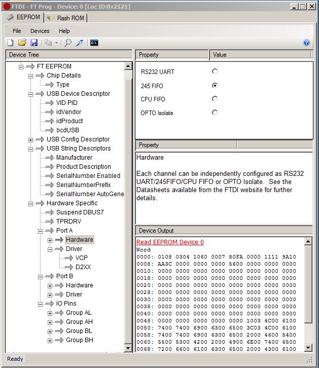

Ich habe mir eben das Programmier-Tool FT_prog
(http://www.ftdichip.com/Support/Utilities.htm#FT_Prog) einmal angesehen
und den EEPROM vom FT2232 auf dem MachXO2 Breakout Board ausgelesen.
Geht problemlos.
Aus den Konfigurationsdaten kann man auch erkennen, in welchem Modus der
Chip laufen muss (245 FIFO, BUS powered), damit die JTAG Schiene
funktioniert (vgl. Foto im Anhang).

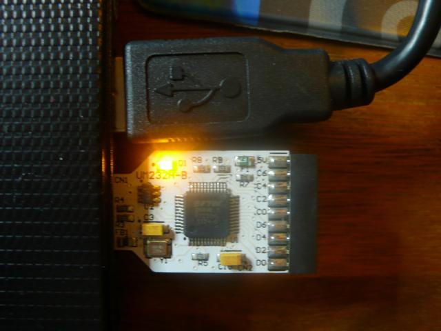

Ich habe heute die UM232H-B Adapter mit der Post bekommen und mir die
Konfiguration mit dem FT_Prog Dienstprogramm angesehen. Fest steht, dass
man vor dem möglichen Einsatz als Programmieradapter für den MachXO2 den
EEPROM umprogrammieren muss.
Ich habe dazu die Werks-Einstellungen vom MachXO2 Breakout Board und den
UM232H-B Adapter im Originalzustand mit FT_Prog ausgelesen und
miteinander verglichen. Der Plan ist, den UM232H-B so umzuprogrammieren,
dass Lattice Diamond denkt, es liegt eine originale Lattice Hardware
vor. Dazu habe ich folgende Änderungen vornehmen müssen (mit FT_Prog):
USB Config Descriptor
Max Bus Power: von 90 mA auf 500 mA setzen
USB Remote Wakeup: von AN auf AUS setzen
USB String Descriptor
Manufacturer: von "FTDI" auf "Lattice" setzen
Product Description: von "UM232H-B" auf "Lattice FTUSB Interface Cable"
setzen
Serial Number Enables: von AN auf AUS
Hardware Specific/Port A
Hardware: Von "RS232 UART" auf "245 FIFO" setzen
Driver: von "Virtual COM Port" auf "D2XX Direct" setzen
Das Flashen ging problemlos, nach ab- und wieder anstöpseln des Adapters
wurden die neuen Konfigurationsdaten automatisch eingestellt.

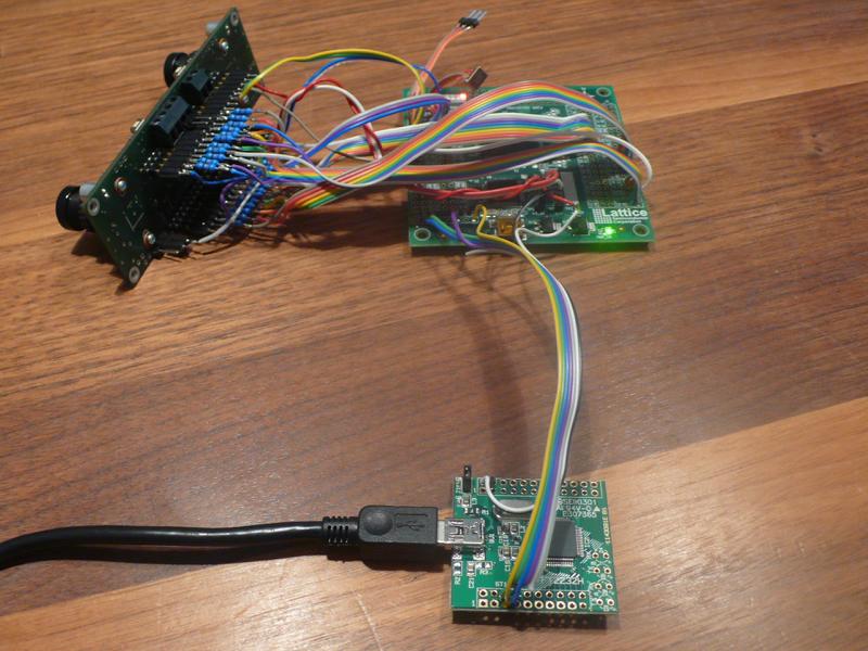

Für den Test am MachXO2 Breakout Board muss ich noch 4
Nullohm-Widerstände ablöten, um den onboard FT2232 vom FPGA zu trennen
und direkt auf die JTAG Pins zugreifen zu können. Das werde ich dann
morgen machen.
OP #3228363
Heute einmal die Kabelage gemacht und die Widerstände am Breakout Board
entfernt. Der erste Versuch war leider negativ, der Lattice Diamond
Programmer erkennt das Teil nicht.
Ich habe sogar die USB Product ID auf genau den gleichen Wert gesetzt,
den der originale Chip auf dem Board liefert, keine Änderung.
Da kam bei mir die Frage auf - vielleicht ist der FT232H von dem kleinen
Modul gar nicht unterstützt vom Lattice Programmer, sondern nur der
große Bruder FT2232H? Diese Frage habe ich dann dem Lattice Support
gestellt und bin gespannt, was die sagen werden.
OP #3229376
Haha, was für ein Zufall. Genau dieses Teil habe ich mir bei ELV heute
Mittag auch bestellt. Gut zu wissen, das es damit geht. Scheinbar hat
Lattice keine Unterstützung des FT232H. Vom Support habe ich bis auf die
Eingangsbestätigung noch keine Info bekommen.
Es gibt direkt von FT auch ein FT2232h breakout board als Alternative
zum Teil von ELV, kostet aber etwas mehr.
OP #3232783
Freunde der preiswerten FPGA-Konfiguration,
es gibt gute Nachrichten. Die Lösung mit dem UM-FT2232H Modul von ELV
funktioniert hervorragend (vgl. Anhang).
Das Modul kommt unkonfiguriert und muss erst in den richtigen FIFO-Modus
versetzt werden. Kurz gesagt muss man nicht einmal die Benennung des
Geräts ändern, sondern nur 3 Dinge korrigieren:
1. USB Config Descriptor -> Max Bus Power auf "500mA"
2. Hardware Specific -> Port A -> Hardware auf "245 FIFO"
3. Hardware Specific -> Port A -> Driver auf "D2XX Direct"
Die Vorlage zum Programmieren ist im Anhang von diesem Eintrag.
Dann noch entsprechend den ELV-Bausatz zusammenfügen (Jumper rein für
bus-powered), die vier Kabel TDI/TCK/TDO/TMS ran und ggf. die 5V
Stromversorgung für die FPGA-Platine abgreifen und das war's dann schon.
