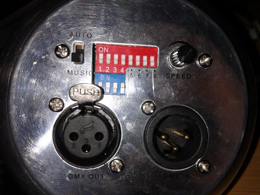

Kleines Bsp.: (siehe Anhang) Habe die DIP9 mit einem DIP4 erweitert,
damit ich mit 2^9 zumindest die 511 DMX-Kanäle erreiche. (Bei der
original FW ist bereits bei 2^6 schluss :( Für den Umbau habe ich
12min/Stück gebraucht. Für meine eigene Sammlung sicherlich ok, als
genereller Umbau jedoch zu "teuer". Da bräuchte ich einen Jemanden, der
mir dass in 2min macht ;)
(Anhand des schiefen DIP8, an den ich meinen 4er geklebt habe, sieht man
schon in welcher Qualitätsstufe das ganze spielt) Fällt beim original
nicht so ins Auge, wie nun, wo der erweiterte Schlitz drinn ist; Das
Loch ist auf 1/10mm sauber ausgesägt und rechtwinklich. Dennoch wirkt es
optisch nicht sehr hübst....)
