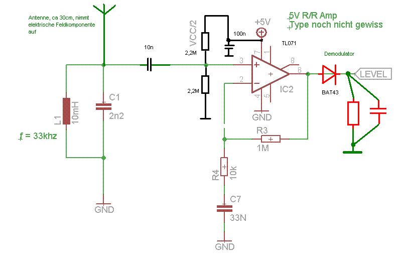

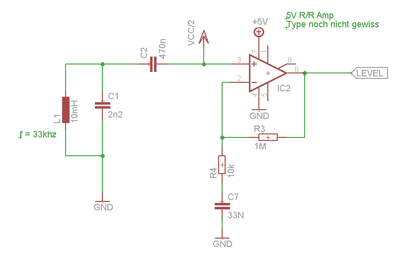

Hallo Leute,
Möchte gerne mit einer Festinduktivität einen Blitz detektieren.
Ist die Schaltung brauchbar?
Theorie:
Der Schwingkreis wird angeregt und die Schwingung verstärkt.
Ein uC detektiert die Spannungsänderung.
Welchen OP könnt ihr empfehlen?

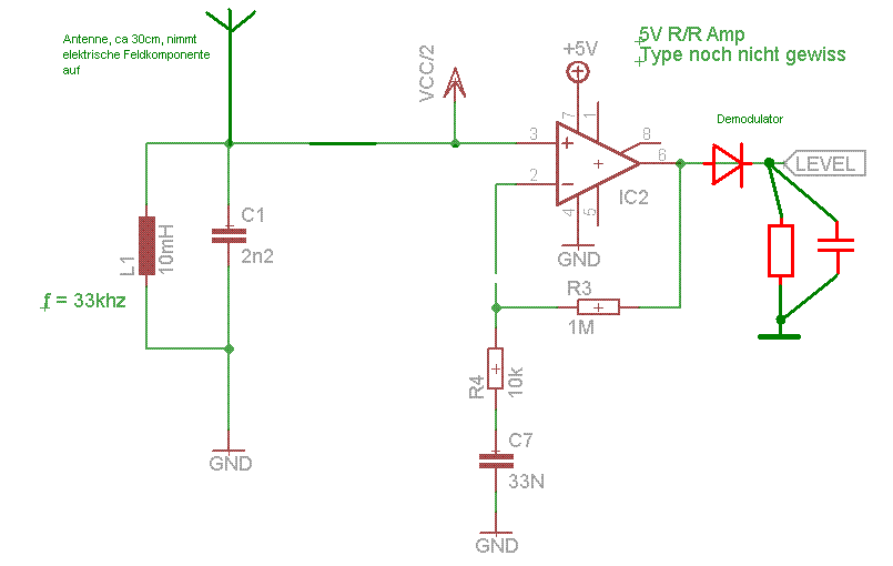

Gast #3218011
So wird vermutlich eher ein Schuh daraus.
Du benötigst noch eine kurze Antenne und vermutlich einen Demodulator
(oder wenigstens etwas, das die negative "Halbwelle" abschneidet).
Wenn du den Puls vom Demodulator auf TTL-Pegel verstärkst, brauchst Du
keinen AD-Wandler mehr... (Stichwort: Komparator ?)
(alles ohne Gewähr)

Gast #3218806
Rapi schrieb:
> @Gerri: Wie gross soll der Widerstand und der Kondensator in etwa sein?
ich würde mal folgende drei R/C-Kombinationen probieren:
1. 1k, 33n
2. 10k, 3,3n
3. 100k, 330p
wenn der beste Wert gefunden ist, den C noch optimieren.
Im Grunde brauchst du noch einen Blitzsimulator zum Ausprobieren...
(vielleicht geht eine Drahtschleife, die einen aufgeladenen Folien-C von
470n kurzschließt - den C vorher beispielsweise mit 9V-Block aufladen)

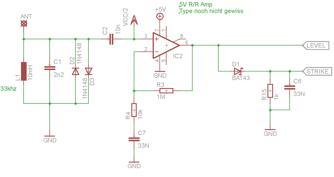

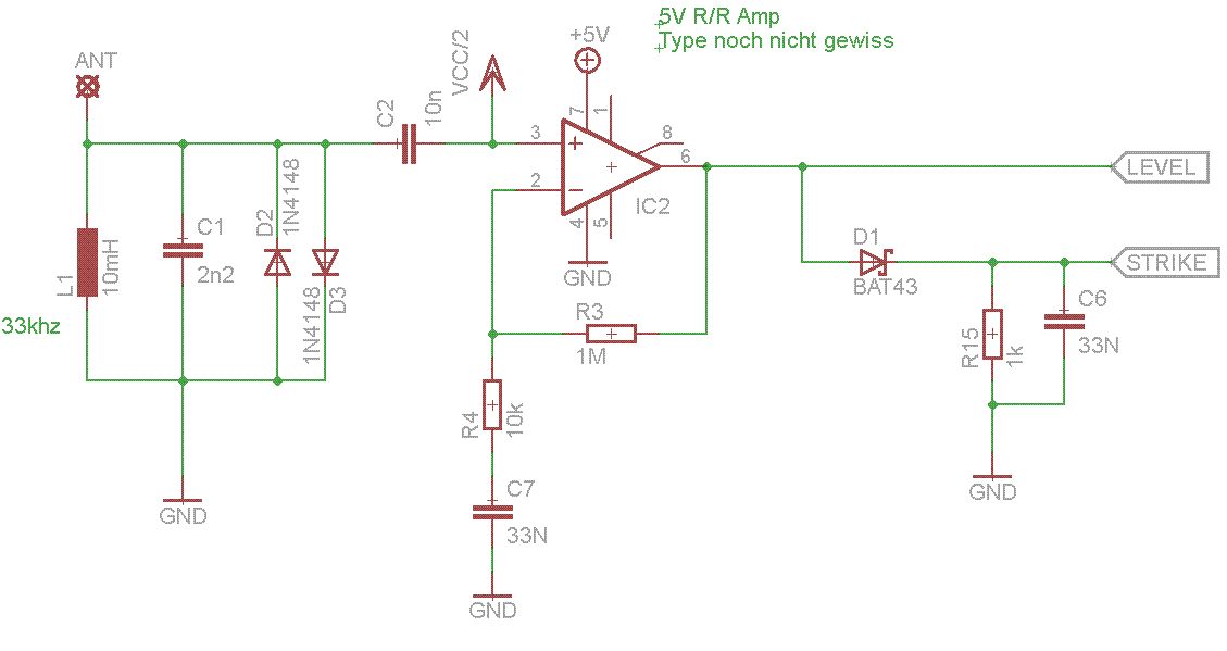

Übrigens könnte man versuchen, den Schwingkreis am Eingang durch einen
Lastwiderstand zu ersetzen (z.B. 10k oder 1M).
Eventuell zwei antiparallele 1N4148 parallel zum R, um den OpAmp-Eingang
vor Überspannungen zu schützen.
Gast #3219237
Ich würde es zuerst mit einem TL071, TL081 o.ä. probieren.
Ansonsten scheint mir das LC-Verhältnis etwas ungünstig. Ls haben in der
Praxis sehr viel größere Verluste als Cs.
Besser wäre wahrscheinlich
1mH + 22n
oder
100µH +220n
Blitze höre ich mir hin und wieder auf Langwelle an (in dem Bereich
klingt es im Empfänger am deutlichsten).
Den allerdeutlichsten Blitzsound ever hatte ich aber an einem
NF-Röhrenverstärker mit ECC83-Vorstufe und einem Eingangs-R von 1M.
Einfach 50cm Draht in den Eingang und jeder Blitz erzeugte ein
glashartes, sauberes helles Knacken (wie eine brechende Glasscherbe).
Deshalb die Idee, den Schwingkreis einfach durch einen Festwiderstand
(z.B. 1M + Schutzdioden) zu ersetzen...
