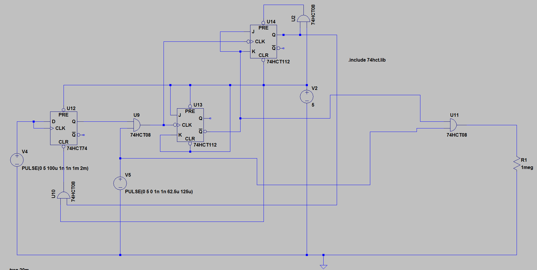

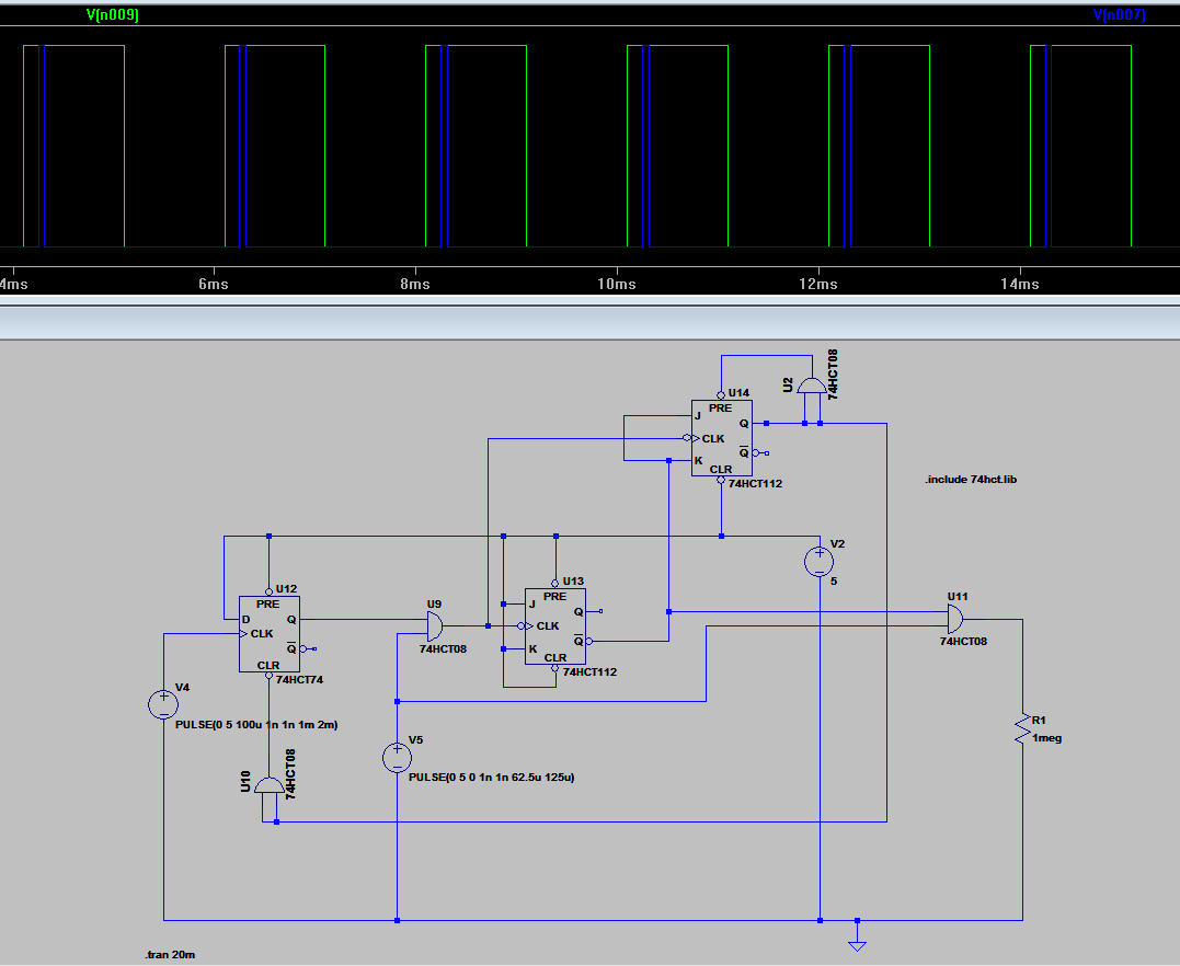

Hallo Zusammen,
habe nun angefangen mich mit EAGLE auseinander zu setzen und habe ein
paar Probleme. Ich soll über ein Studiumspraktikumsprojekt eine
Schaltung designen, die je nach angeschlossenem
Eingangs-Rechtecks-Signal, Pulse generiert die 62.5ns breit sind. Das
schaffe ich indem ich an die Schaltung noch ein 8MHz Quarz (Oszillator)
anschließe. D.h. Ich nehm ein 1Hz Eingangs-Signal und am Ausgang der
Schaltung erhalte ich jede Sekunde ein 62.5ns breiter Puls.
Die Schaltung steht soweit. Bauteile wurden bei Farnell herausgesucht
und bestellt. Mein Problem besteht nun darin die Schaltung zu Layouten.
Die passenden Bauteile habe ich bei Farnell heruntergeladen und das
getaktete D-Flipflop (das es nicht gab) habe ich selbst erstellt. Alles
im SOT23 Package (SMD).
Ich weiß das ich beim Layout auf besonders kurze Leitungslänge,bei der
Leitung die mit dem Quarz verbunden ist, achten muss. Generell sollte
man eigentlich nie unter 1/10 der Wellenlänge kommen. Was jedoch nicht
so leicht lösbar ist. Habe gewisse Programme die mir beim Berechnen
helfen. Dazu kommt, keine Leitungen über 45° Winkel verlegen, aufgrund
von Reflexion.
Habe nun mehrere Fragen. Die Schaltung an sich, sieht total "leer" aus.
Wie siehts mit Koppelkondensatoren aus. Habe gehört ich soll zwischen
VCC und GND kleine Kondensatoren dazwischen hängen.
Eine andere Frage. Der Ausgangswiderstand von 1MegOhm hatte ich nur
eingebaut um die Schaltung mit LTSpice sauber zu simulieren. Wie siehts
in einer realen Schaltung aus? Ich nutze BNC Buchsen (50Ohm) sollte das
Signal nicht an den Wellenwiderstand angepasst sein um Reflexionen zu
vermeiden?
Der Design Rule Check bringt mich noch um. Die Massefläche kann man über
ein Polygon erzeugen oder? Dann spar ich mir die. Des Weiteren fehlt
noch die Spannungsversorgung. Betreibe die Schaltung mit 3.3V und möchte
das über einen Hohlstecker realisieren, habe jedoch keine passende
EagleLib gefunden, die einen solchen enthält. Bei der
Spannungsversorgung muss ich eigentlich nicht die 90° Regel beachten
oder? Gleichstrom?
Benötige ein wenig Hilfe.
Danke

#3223922
@ Alexander Schott (algore87)
Es fehlen die Entkoppelkondensatoren!
http://www.mikrocontroller.net/articles/Kondensator#Entkoppelkondensator
Nö, denn du hast gar keinen Quarz auf der Schaltng sondern einen
BNC-Eingang, wo ein Takt eingespeist wird.
> Generell sollte
>Was jedoch nicht so leicht lösbar ist.
Du siehst Gespenster.
>helfen.
Die nützen dir rein gar nichts, wenn du die Grundlagen nicht verstanden
hast.
> von Reflexion.
Das ist eine Legende.
http://www.mikrocontroller.net/articles/Wellenwiderstand#90.C2.B0_Ecken_in_Leiterbahnen
Aber verbesserungsfähig.
Schaltplan richtig zeichnen
Du MUSST!
>vermeiden?
Ja, siehe Wellenwiderstand.
Ja.
Warum? Mach es einfach KOMPLETT und richtig, alles andere ist Murks. Ist
nicht wirklich schwer.
>Des Weiteren fehlt
Gibt es aber. Such mal nach CON_irgendwas.
> Bei der
>oder? Gleichstrom?
Ja.

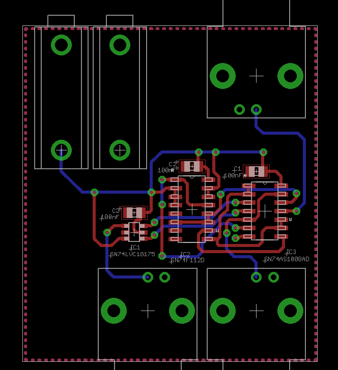

OP #3224318
Vielen Dank für die bisherigen Tipps, mir ist klar das mir das beste
Berechnungsprogramm nicht nützt, solange ich die Theorie oder das
Prinzip nicht verstanden habe. Jedoch sollte jeder die Möglichkeit
bekommen es zu lernen. Wie ich oben beschrieben habe, liegen meine
Stärken nicht in der Schaltungstechnik, sondern eher in der Informatik /
Optik / Physik. Bin jedoch stark daran interessiert mir neue Kenntnisse
im Schaltungsdesignbereich anzueignen.
Zu meinen weiteren Fragen/Problemen.
1) Spannungsversorgung auf dem Board. Im Schaltplan ist die
Versorgungsspannung zwar gekennzeichnet, aber im Layout muss ich ja über
ein Netzteil (Bananenbuchse) oder Batterie, diese gewährleisten. Habe in
meiner Bibliothek ein Modell dazu erstellt mit den passenden Daten. Im
Layout verbinde ich die Leiterbahnen der Spannungsversorgung mit der
Buchse. Im Schaltplan wird diese aber nicht seperat eingefügt? Mir wurde
gesagt die Leiterbahn der Spannungsversorgung schön breit zu machen...
breit bedeutet einen größeren Widerstand der Leiterbahn, worauf muss
dabei geachtet werden?
2) Zu den Koppelkondensatoren
http://www.lothar-miller.de/s9y/categories/14-Entkopplung
Mir ist noch nicht klar, welche größen ich genau verwenden soll, Elko +
Folien, worauf ist zu achten?
3) mit der Anpassung an die BNC Buchse (keine Reflexion) habe ich auch
noch Probleme
Danke für die Hilfe
Mfg Alex
#3224356
>Buchse.
Sicher, was sonst?
Natürlich, man kann auch ein Symbol für die Buchse einfügen.
>Mir wurde
Naja, alles relativ. Für die drei ICs braucht es nur ein paar mA, da
reichen auch 0,3mm Breite.
Kleineren.
100nF Keramik reicht hier.
>noch Probleme
Siehe Wellenwiderstand.
OP #3224622
Nochmals vielen Dank für die Hilfe. Viele der Beiträge gehen über
CMOS-Technologie, die hier verwendeten Bausteine basieren aber auf TTL.
Ändert dies etwas?
Habe die Schaltung noch etwas optimiert und die Bananenbuchsen
eingebaut. Die Koppelkondensatoren sind auch schon drin. Natürlich muss
ich im Layout berücksichtigen, dass sie direkt beim IC zwischen VCC und
GND hängen. Kann ich sonst noch etwas optimieren?
Zur Terminierung. Habe die Datenblätter der IC's durchforstet. Laut
Datenblatt hat der AND-Baustein eine t_raise von 2ns. Nach der Formel
dürfte dann keine Leitung länger als 7cm sein. Das heißt wenn ich
darunter bleibe muss ich nicht abschliesen? Die IC's selbst haben doch
auch einen "Innenwiderstand" wie wird der noch berücksichtigt?
PS: Der 1 MegOhm wird dann noch ausgetauscht und direkt vor den
Ausgangs-BNC geschaltet.
PPS: Sollte ich noch generell einen etwas größeren Kondensator zur
Spannungsstabilisierung einbauen? Im uF-Bereich?
Danke,
Gruß Alex

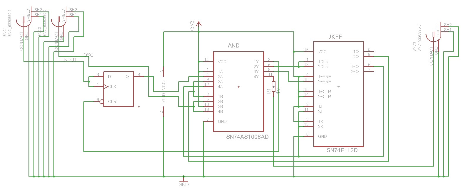

#3224810
>Layout angefügt.
Erste Gehversuche. Die Leitungen sind zu breit, zwischen zwei SOIC Pins
bekommt man so keine Leitungen durch.
> Leider habe ich extreme Probleme mit dem Design Rule
>Check, gibt es eine Benutzerdefinierte Vorgabe bezüglich der
>Einstellungen?
Sicher, das ganze Fenster mit allen Tabs kann man nach Lust und Laune
einstellen. Aber man kann damit auch viel falsch einstellen. Lad dir mal
die DRC von PCB-Pool runter, die hat realistische Daten.
http://www.pcb-specification.com/images/stories/Downloads/Eagle_DRU_all.zip
Noch ein paar Hinweise zu deinem Schaltplan.
- Nutze die Standardsymbole von Eagle, deine Eigenkreationen sind nicht
so toll.
- ICs haben durchnummerierte Namen ala IC1, IC2, nich AND, DFF etc.
- Mimimiere Knicke in Leitungen, die irritieren
Die Funktion deiner Schaltung ist auch fragwürdig. D und CLK am DFF
verbunden? Das schreit nach Problemen. Wenn du eine Flanke erkennen
wilst, klemm D auf HIGH.
Warum so ein exotischen AS1008? 74HC08 tut das Gleiche, wenn es
schneller sein muss gibt es modernere Familien ala AHC, VHC etc.
Bipolare Logik-ICs nutzt man heute kaum noch. Die fressen zuviel Strom
und sind auch nicht schneller als moderne CMOS-Versionen.
- Durch deine selbsgemalten Symbole ist die Schaltung nur sehr schwer
verständlich.
- Das VCC/GND Symbol ist maximal ungünstig platziert. Das gehört zu den
Entkoppelkondensatoren.
- Das linke FlipFlop hat werder Namen noch Bauteilwert
Was soll die Schalttung denn machen? Der Rest ist mir zu kryptisch
gemalt.

Helmut S. schrieb:
> Das Flipflop macht doch gar nichts sinnvolles, da D und CLK verbunden
> sind. Vermutlich ist das aber ein absichtlich publizierter
> Schaltplanfehler um Nachbauer zu verwirren.
Das Flipflop setzt seinen Ausgang nur einmal auf high und lässt den auf
high egal was am Eingang ankommt bis es sein Reset bekommt, also macht
es schon was sinnvolles

@ Peter Kremsner (peterkremsner)
Nö. Schon mal was von Setup und Hold Zeiten gehört? Die Schaltung mit D
und CLK auf dem gleichen Signal wurde früher zur Erzeugung metastabiler
Zustände benutzt . . .

> Layout angefügt. Leider habe ich extreme Probleme mit dem Design Rule
> Einstellungen?
Bei PCB-Pool gibt es fertige Regeln für Standard und Feinleiter.
Datei herunterladen und beim DRC laden, fertig.

#3225527
Wenn das die Aufgabe ist, dann muss D statisch auf "1" stehen, also mit
der positiven Versorgung verbunden sein.
Gast #3225647

OP #3226710
Zweck der Schaltung:
Ich speise ein Rechteck-Eingangssignal mit einem gewissen Takt ein. Die
BNC Buchse, die mit Quarz oder Oszi betitelt ist, sollte ursprünglich
eine Quarzoszilatorschaltung darstellen, in der ich mittels 8 MHz Quarz
und richtiger Beschaltung ein Referenzschwingungssystem darstellt.
Nun geht es darum durch den richtigen Einsatz von digitalen Gattern
einen einzelnen Puls zu generieren, der dann durch den Quarz 62.5ns
breit ist. Dies soll jedes mal dann erfolgen, wenn ich eine positive
Flanke per Eingangssignal auf die Schaltung gebe. D.h. wenn ich nun ein
Rechteck-Signal von bsp. 100Hz drauf gebe, soll auch nur alle (1/100)s
ein Puls von 62.5ns entstehen. In der Simulation ist dies mit der oben
gezeigten (LTSpice) Schaltung schon gelungen. Die Schwierigkeit bestand
darin, passende Bauteile zu finden, sodass sie auch unter realen
Bedingungen funktioniert.
Gestern wurde die Schaltung gefräst und gelötet. Jedoch funktioniert sie
leider nicht. Mussten auch auf 5V Spannung gehen.
Gast #3226727
Wie schon gesagt du wirst beim D-Flipflop das Problem mit der Setup-Zeit
haben, sonst sollte es glaub ich passen beim AND hast du noch eine nicht
gerade Sinnvolle konstruktion, du hängst 1A direkt auf VCC da is es dem
Signal auf 1B egal obst du es jetzt in das AND gibst oder nicht, also
das kannst du theoretisch weg lassen
OK.
>breit ist.
Das sind aber 16 MHz. Darauf zu bauen, dass der Takt ideale 50%
Tastverhältnis hat, ist oft nicht praktikabel.
Ein Flankendetektor. Ein Klassiker. Allerdings baut man den anders.
Was noch nicht vollendet ist.
Das ist der Untschied zwischen Theorie und Praxis. ;-)

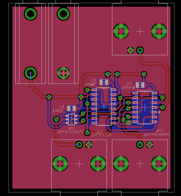

#3227803
@Alexander Schott (algore87)
>Mal wieder ein kleines Update. Layout wurde überarbeitet.
Der Schaltplan leider nicht.
>Auf die
>Terminierung wurde verzichtet, da aufgrund der kurzen Leiterbahnen keine
>nötig ist (durch Berechnung).
WOW! Da muss man sicher viel rechnen ;-)
Aber wie lang ist denn das Kabel, das an der BNC Buchse angeschlossen
wird? Hast du das berechnet? Wo wird es angeschlossen? 50 Ohm
Messeingang oder hochohmiger 1M Oszieingang?
Dein Layout ist immer noch fragwürdig. Wie kommen die
Entkoppelkondensatoren zu ihrem Masseanschluss? "Einfach" per
Massefläche? Glaub ich eher nicht.
http://www.mikrocontroller.net/articles/Richtiges_Designen_von_Platinenlayouts#Vorgehen_bei_der_Layouterstellung
Das Schaltungsprinzip bleibt fragwürdig, und bei dem "Schaltplan" hab
ich auch keine Lust das nachzuvollziehen. Sorry.
OP #3227836
Ja 50 Ohm Koaxial-Kabel, auf 50Ohm Eingang. Kabellänge, sehr kurz.
Kondensatoren werden über Massefläche angeschlossen. Sowohl oben als
auch auf der Unterseite.
Kein Problem. Hatte bis vor ca. einer Woche noch nie mit Eagle zu tun,
bislang auch noch nicht praktisch Schaltungen designed und realisiert.
Mir wurde schon sehr viel durch die bisherigen Kommentare von euch
geholfen!
#3227846
Dann musst Du die Eingänge mit 50 Ohm Widerständen (nach GND)
abschließen und auch der Ausgang muss 50 Ohm (allerdings in Reihe).
Das wäre zwar noch nicht 100% korrekt, aber immerhin viel besser, als
gar keine Abschlußwiderstände.
Lesestoff dazu:
http://de.wikipedia.org/wiki/Wellenwiderstand#Reflexionen_durch_.C3.84nderungen_der_Wellenimpedanz
http://de.wikipedia.org/wiki/Leitungsanpassung
#3227879
Eine physikalisch, technisch äußerst präzise Angabe!
Jaja, das denke alle. Mal den Link gelesen?
Jeder muss mal anfangen.
>geholfen!
Dann vollende die Lektion, indem du nahezu alle Leitungen auf der
Oberseite verlegst und die Kondensatoren sauber an die ICs anbindest. So
ist es eher schlecht, auch wenn es leidlich funktionieren wird.
